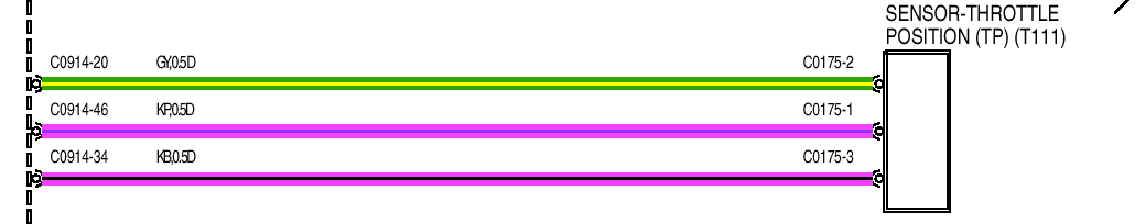

Ok, překontroluji barvy. Jenže jak mám poznat co je správně? V schématu není nakreslené která strana je minimum a která maximum. Tedy můžu překontrolovat maximálně to, že na začátku a na konci vodiče je stejná barva.
Příspěvky: 2393
Re: ZR 160 - p0170 a p0300 a za studená střílí do sání
Příspěvek od lenham3 » stř lis 23, 2016 22:41
V RAVE najdes presne konektor a pin a barvu dratu a musi to sedet nekde t prehodit musel
Příspěvek od Trunda » stř lis 23, 2016 22:42
No pravdu máš.... :-)
Příspěvky: 2393
Příspěvek od lenham3 » stř lis 23, 2016 22:46
Mas ta schema na nem je cislo konektoru a podle cisla konektoru najdes fotku a u te je presne pozice konektoru plus 123 piny a barva dratu ,plus to same na ridici jednotce
