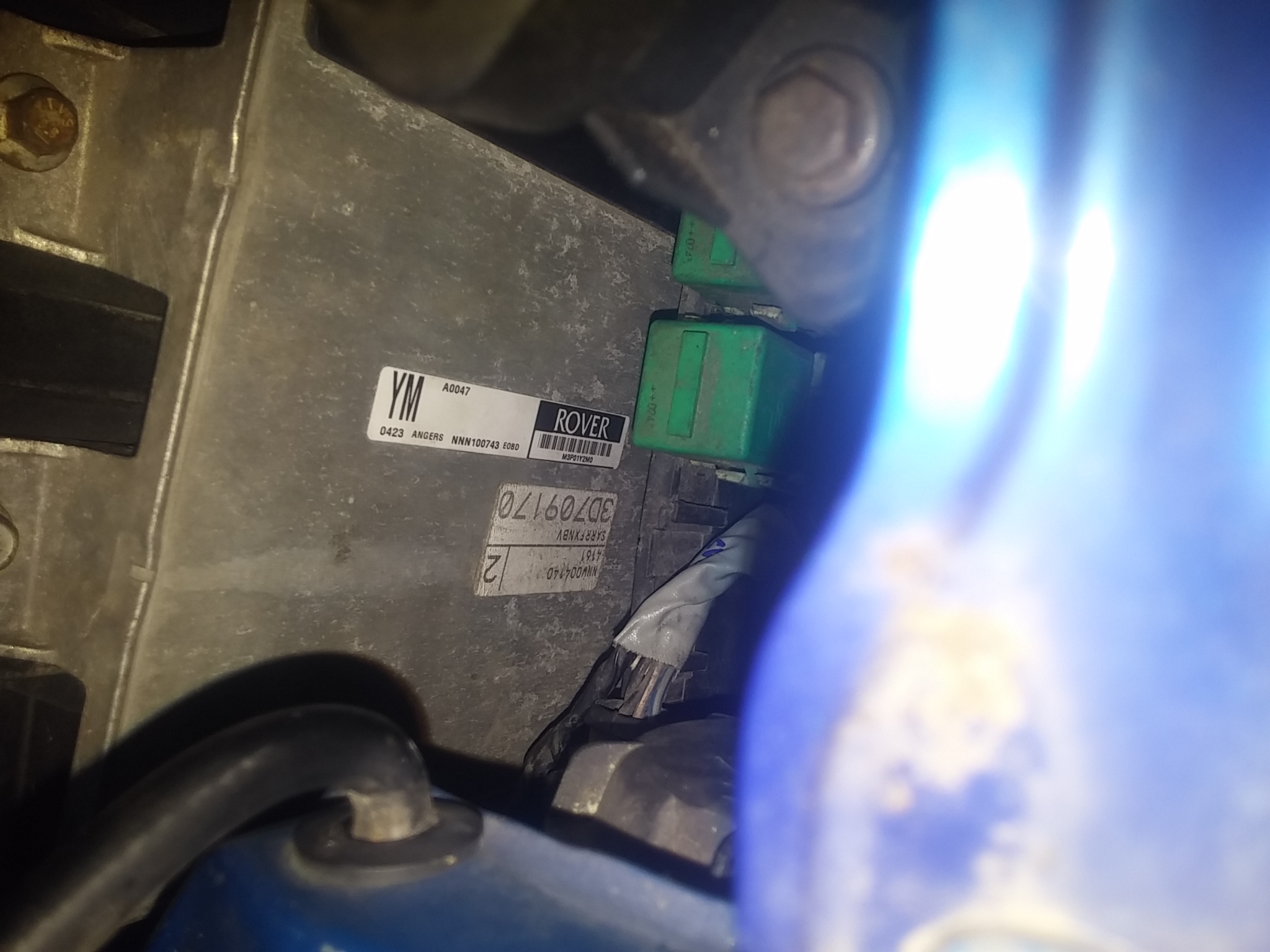

No, tak nějak jsem zagumoval, že jsem si nezměřil věnec na setrvačníku. Takže když jsem motor dal zpět, musel jsem ho zase vyndat. hi: vzek: hi: Velké nadšení. Když jsem ho tedy vyměnil, dal motor zpět a utáhl na silentbloky, tak je celý motor v jiný pozici. Což mi hlava absolutně nebere. Motor je při pohledu z levé strany auta v ose náprav, pootočený po směru hodinových ručiček o možná 5 až 10°. Příčinu neznám, ale za následek to má prozatím 2 věci. Nemohl jsem, nebo tedy obtížně, nasadit první část výfuku na svody. Musel jsem jej natáhnout na doraz abych se na díry dostal. No a druhá věc, že nešlo řadit. Horní kloubový mechanizmus narážel do nápravy. Což o to, vlnovec se dá dát delší a táhlo od převodovky poladit, ale v čem je kur*a problém ????? Motor má být stejný ne ? Jelikož motor který jsem koupil byl očesaný, tak nebyla možnost porovnat třeba držáky silentbloku. Ovšem nechápu proč by se měli lišit. Možná to je následek převodovky a jejího uchycení. Mám pocit, a teď už teda opravdu silný, a jsem si na 99,9% jistý, že tam někdo nacpal motor i s převodovkou z něčeho z roku 2002. Utrhaný držáky konektor, popisy na motoru, místo dvou shodných šroubu na horním držáku alternátoru byl jeden šroub a druhý šteft, měněná spojka, kde na přítlačáku byly uřezaný neoriginální šrouby, no, mohl bych pokračovat. Ale co už. Tak hlavně že motor naskočil. To je snad jedinná věc, která mě prozatim na tom autě fascinuje. Ty starty oumájgáád. Ať to byl Rover 200 ( odpočívej v pokoji kamaráde ) a nebo tohle, tak stačí jedno dvě otočení motoru a jede si. To je prostě krása. Asi jedinná.
No, tak nějak jsem doufal že ta skurvená kontrolka check engine přestane svítit. Bohužel pánové, ta čubka svítí pořád, takže mám sice jiný motor, ale vynechávání motoru nezmizelo.
https://youtu.be/OQfdjHtQ8v8
Takže si říkám co dál kluci. Koupit vstřik, a měnit jeden po druhém a zkoušet zda to přestane? Protože vadný vstřik mi prozatím přijde jako nejpravděpodobnější možnost.
Co myslíte vy?
A ještě mi přijde, že nějak mlátí v pumpě od serva. Prostě ten celkový zvuk z motoru se mi vubec nelíbí. Jsem z toho zklamanej a znechucenej.

Nepročítal jsem zpětně celé téma, ale nemohlo by to být řídicí jednotkou motoru?

Opiš sem kód na ECU....

Ecu viz fotka.

Nooooo.... tahle jednotka se prodává jako náhrada určená k dodatečnému naprogramování, takže není zřejmé, pro jaký motor je tam mapa. Takže možná by stálo za to jednotku prohodit. Nebo přeprogramovat. Respektive vůbec projet to diagnostikou.

Nooooo? Tak super. A kdo je schopen ji přeprogramovat? :(

Možná Zakar, pan Mareda, Lenham... nebo si nech poslat jednotku, ovladače a immo jednotku a přehoď to. Tu kolega AnderN by měl mít komplet na 1.4ku doma navíc :-)

Ta jednotka tam patri nevidim v tom zadny problem to same z cislem 742 a 752 ,problem bych hledal nekde v kabelazi, doprava paliva ,ukostreni

Ale jistě že tam patří. Ale ten kód nespecifikuje pro kterou je to motorizaci. Jednotka se nabízí jako "exchange" pro všechny objemy. Tzn. není jistota, že to je jednotka pro 1.4. A vzhledem k tomu, co tam bylo všechno zprasené, tak ... Ale jinak to samozřejmě může být cokoli z toho, co Lenham zmínil.

Pod stitkem z cislem jednotky je jeste jeden a tam je VIN a cislo tak je potreba porovnat a nebo potom napichnout na origo diagnostiku a tam uvidi zda to sedi nebo ne vypise to presne jaky VIN ma jednotka motoru a kdy byla naprogramovana
