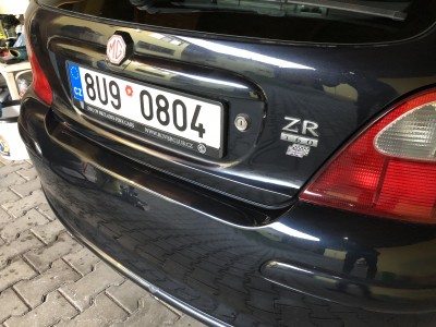

Aha... tak dvousložku fakt ve spreji nemám :-D .... ale zabral ten kit.... ten to spravil. Už mám danou i barvu a ano, na přechodu na starou barvu se to bohužel míííírně zvlnilo. Ale žádná hrůza. Lak nechám asi až na ráno, ať to pořádně vyvětrá. Jako aktuálně to nevypadá zle.

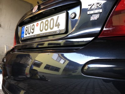

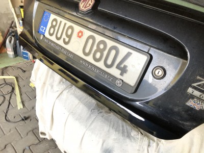

O víkendu jsem dokončil akci opravy ohnilého spodního lemu třetích dveří.
Nakonec jsem tedy povrchovku zdolal a pochopil, že prostě takové broušení fakt rukou nelze. Vyštrachal jsem někde oscilační brusku a tou se mi to během pár minut podařilo přebrousit hezky do roviny. Bohužel jak jsem psal, pod lakem je trošku vidět ten přechod z tmelu na tu naleptanou podkladovou barvu, ale myslím, že na jaře po přebroušení to bude na tu bídu luxusní :-) Dokonce jsem udělal rozstřik, ačkoli místy se mi nepovedl, ale... mám z toho dobrý pocit a rozhodně to nějaký rok vydrží. Jen tedy musím asi na jaře opravit ještě pár začínajících puchýřků kolem lišty s logem.

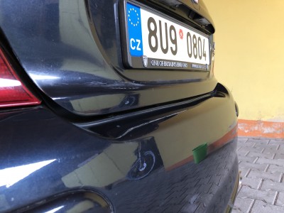

Minulý víkend jsem byl nucen poladit dvě věci. Prvně se mi uvolnil pravý plastový práh. Vzadu ten úchyt do podběhu už jsem asi kdysi svařoval a tak opět praskl. Tak jsem ho nějak sešrouboval a pro jistotu na prase zafixoval vrutem do plechového lemu prahu tak, jak už to spáchal někdo přede mnou. Ale už mám objednanou takovou jakousi oboustrannou silikonovou lepící pásku cca 2mm silnou, tak jsem zvědav, jestli by to nemohlo být něco, čím by ten plast šel přilepit jak v originálu. Nicméně na jaře, nebo v létě se tan práh bude muset konečně vyvařit, nalakovat a tak se to nalepí definitivně po té.

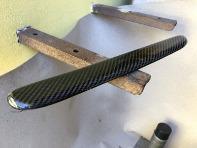

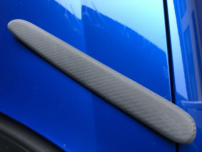

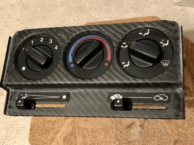

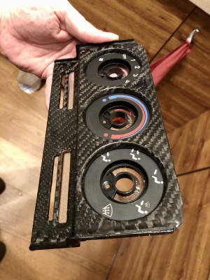

Tři roky starý rozdělaný projekt karbonovou tkaninou potaženého panelu ovladačů topení, tak jsem si říkal, že bych to aspoň mohl dostat do stavu, kdy budu definitně vědět, jestli to půjde použít, nebo ne....
Bohužel jsem tehdy neodhadl jak velký kus tkaniny, jak nastřihnutý a na jak moc zaschnutý epoxidový základ přimknout. A tak se tkanina při zavákuování na jedné straně trošku smekla a vlákna se tam rozjela. To nejhorší se stalo v místě, které už je ale schované pod plastovým rámem středového panelu a na jiném místě, mezi kulatými otvory, se tkanina trošku rozjela, ale ne tak, aby byl vidět podklad. Zas na té nedokonalosti struktury půjde poznat, že to není žádný fejk :-D
Nechávám to pro jistotu vytvrdit, pak musím vytmelit pár malých míst, kde jsem se probrousil do bublinek nebo do dírky mezi vlákny a pak na to půjde finální vrstva. Uvažuji o tom to spíš nalakovat, jenže z toho zas mám obavu, že to nebude tak oděru odolné a že by se to mohlo začít separovat. A nebo dát dvě vrstvičky epoxidu a doufat, že se mi ho podaří nanést bez bublinek a hezky rovnoměrně tak, aby to nebylo potřeba příliš brousit. Ještě to promyslím.... podle toho taky musím ještě vybrousit zahloubení pro nalepovací štítky nad posuvnou regulací.
Pak mám ještě jednu rozdělanou lištu před spolujezdce, kde jsem tehdy upgradoval upevnění lišty tak, aby šlo použít původní klipy a kde jsem pro přimknutí tkaniny použil vákuování. Bohužel jsem zas uspěchal aplikaci poslední vrstvy epoxidu a udělalo se tam moc bublinek, takže to bude chtít fest přebrousit.
Nicméně moje první karbonová lišta v autě už existuje kolik..... 4 roky a super. Sice časem epoxid trošku stekl, než se na slunci vytvrdil, ale i tak si to zachovalo na pohled téměř dokonale hladký povrch. Jen to má menší problém v létě, kdy to funguje jako bimetal a na slunci se ta lišta hezky prohne :-D ... ale dá se to odpustit :-) .... obdiv spolujezdců nad tím, že jde o opravdový karbon, za to stojí ;-)

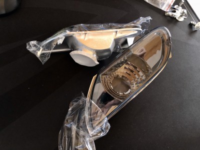

Z Anglie jsem si nechal poslat zatmavené přední blinkry, ktery mi jeden loni rozbila kráva srnka. Tomu černému autu to slušelo, tak jsem si tento tuning neodpustil zopakovat ;-)

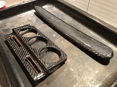

Tak hlásím, že jsem to úspěšně v tom posledním kroku podělal a x desítek hodin práce je v pr....... stupo:
.... ale není to poprvé, tak se z toho neoběsím :lol:

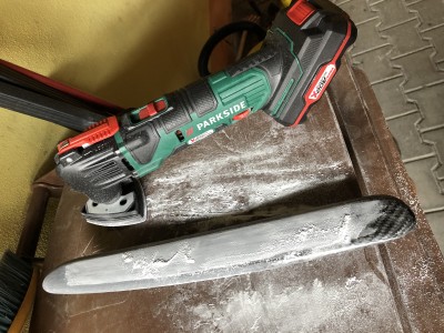

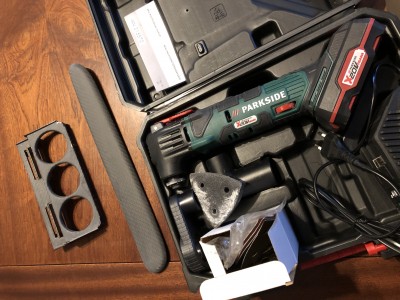

Asi tak.... ten panel jsem si hezky připravil na finální vrstvu epoxidu, jak jsem tu psal. Ale shodou okolností Vjeruška byla kabrňák a zavolala mi Lídla, že tam mají ve výprodeji oscilační multifunkční aku bazmek za litr. A jelikož jsem na tuhle věcičku už trošku koukal, že by možná nebyla od věci, tak mi ju ženuška kópila.
A pecka! Jako tohle je fakt pro mě bingo nástroj. Co já hodin zabil ručním broušením epoxidu.....
Když už jsem se chystal epoxidovat, tak jsem vytáhl i tu odloženou rozdělanou lištu, která skončila na tom, že jsem na ní opět podělal vrchní vrstvu, ve které jsem nadělal mrtdě bublinek a kráterů. A právě tou šikovnou aku blbinou to šlo naprosto luxusně přebrousit. Dá se na to připojit vysavač, takže ani bordel z toho není. Prostě pecka. Jen tedy musím nakoupit šmirgle do zásoby a sehnat 240tku. 120 byla fajn an to hrubé sejmutí větší vrstvy, ale na doladění už to bylo moc rychlé.

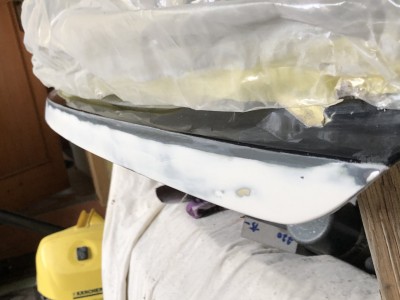

Takže parádně připraveno oboje. Tož namíchal jsem epoxid a že to rychle oboje natřu tenkou vrstvou. Jenže v ten moment jsem zjistil, že se mi na tom panelu při odmašťování hadrou vyskubnul malý kousek karbonu v tom teném proužku mezi otvorem podsvícení štítku a otvorem posuvného ovladače. No tak jsem za notného nadávání rychle hledal kousek karbonového štěpu, který jsem se tam snažil sekundáčem nalepit, aby tam nebyla pod epoxidem díra. Ale než jsem to vyřešil, tak epoxid samozřejmě začal tuhnout. A jak jsem to patlal, tak už se to pořádně nerozlilo, fénem už se nedařilo vyhnat bublinky a hlavně jsem to asi taky blbě odmastil a na některých místech se to ani nechytlo ml: ..... prostě úplně blbě :-( Ta finální vrstva mi nejde....
Výsledek hnus.... jak lišta, tak panel.... hrbolaté a vzhledem k nechyceným místem i blbě přebrousitelné, protože už hrozilo, že zas budu brousit i do karbonu a že ho probrousím. Nechal jsem to dva dny ležet....
Dnes jsem si řekl nu což, mám supr nástroj, lištu snadno napravím. A tak jsem zas brousil. Sice jak to nebylo vykůrované (vypečené), tak se ten epoxid trošku žmolkoval a nemohl jsem tedy moc tlačit. Ale lištu jsem napravil... bohužel ale na hraně jsem se už probrousil na podklad, ale jen na malém místě, které by se ještě dalo zamaskovat. No ale jak jsem to tak měl připravené, tak jsem si říkal, že zkusím použít lak místo epoxidu. Měl jsem už fakt na dně spreje, tož jsem to tím fouknul. Šup šup a byla to nádhera.... pche... blbej epoxid. Asi si seženu epoxidový lak ve sprejí a budu to dělat tím. Problém byl v tom, že už mi nezbylo na víc, než jednu vrstvu a samozřejmě že se mi do toho chytil prach, takže přebroušením pod vodou jsem to sice vyhladil do hladka a téměř do lesku, ale jsou tam vidět mapy od toho, jak jsem to probrousil.... ale s tím jsem tak nějak počítal, bo jsem to už bral spíš jako technologický pokus.
Ale... přeci jen.... jestli to nezkusím přebrousit zpět na epoxid, ale do hladka a nezkusím fakt poslední šanci fakt extra rychlou a extra tenkou vrstvu epoxidu. Ale až se několikrát vyspím z následujícího.....
Jak jsem byl dnes opět v euforii z brousícího udělátka, tak jsem to vzal i na ten panel.... celkem fajn, dařilo se mi to přiblížit zpět do zachránitelného stavu.. Jenže jsem se nechal unést a vzal jsem tím i ty kruhové díry a v tom úzkém rozdělení otvorů se mi vyštípnul kus karbonu ml: ..... já blb! Hrrrr hrrr.... a je vymalováno. Tohle už neopravím. Další panel v pr... neeeeeeeeeee! A já se těšil, že ho konečně dám do auta...
No nic.... dobrou noc.... musím se z toho vyspat ;-)

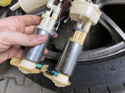

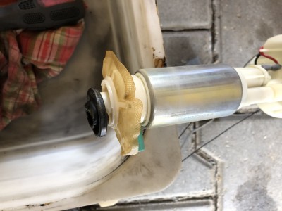

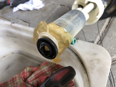

Tož a já tu dlužím výsledek operace čerpadlo...

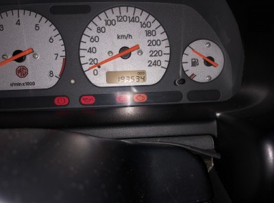

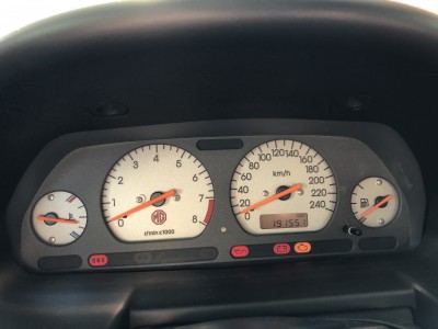

Tak fotka mluví za vše.... jo, aha, teď koukám, že mluví jen o tom, že su idiot a že jsem si při focení po otočení klíčku nepřepnul počítadlo :lol: .... tak nic no.... prostě počítadlo jinak ukazovalo 470 km a tedy konečně se to podařilo a po 4 letech je vyřešena asi největší záhada na autě.

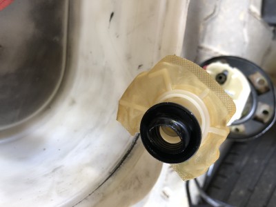

Tedy provedl jsem druhou demontáž nádrže. Tentokrát, poučen z minulé akce, jsem na to šel postupem tak, abych si neřezal větev pod nohami a tak celá operace mi zabrala jestli 5 hodin? V první řadě jsem si nejprve povolil závitové tyče, což samozřejmě už šlo po půl roce celkem snadno. Ale pro jistotu, abych si zase nenaběhl. Pak jsem vymordoval pryč zahnilý vrut držící u nádrže plastové trubky nálevky. Tím jsem získal lepší manipulační prostor pro to nádrž z nich vyvléknout. Rychlospojky hadic šly také už relativně dobře rozdělat. No a hlavně tentokrát jsem hadičkou vycucnul maximum benzínu do kanystru (asi 15 litrů), takže nádrž pak byla výrazně lehčí na manipulaci a nebyla nestabilní skrz přelejvající se benzín. Tedy tentokrát jsem k tomu nepotřeboval asistenci.
Nádrž ven, čerpadlo ven, rozdělat a hle! Ono tam těsnění bylo, ale bylo žvejnuté bokem a skřípnuté, takže vůbec netěsnilo. Bohužel tím bylo dost zdeformované a nepoužitelné... a tak jsem použil to těsnění z XW.
O co šlo, že bylo tak žvejklé? Šlo o to, že to náhradní čerpadlo zmetci vyrobili s o 180° pootočeným spodkem, kdy ta boční trubička pro nasávání z bandasky (nebo možná sloužící jako ventil zavírající sání z bandasky) byla natočena špatně k bližší straně bandasky a při montáži tak bránila tomu, aby si spodek čerpadla s těsněním sedl do zahloubení. Při secvaknutí spodku a vršku bandasky tak spodní část čerpadla do osazení nezapadla, žvejkla těsnění z části bokem a .... tak to dopadlo. Nakonec jsem tedy použil to původní čerpadlo, které mělo trubičku natočenou správně, sic i tak to sestavení i s těsněním byl dobrý vopruz, aby to tam sedlo s jistotou správně. Jako ono by to čerpadlo šlo použít, kdyby se ta trubička zkrátila, ale ... vrátil jsem se k původnímu. No... a o tom to je. Je to prostě past na mechaniky. Buď tam nedají těsnění, když si nevšimnou, že na náhradním čerpadle není. Nebo dostatečně neprozkoumají to, jak to do sebe zapadá a před finální montáží to nespasují tak, aby si to opravdu sedlo správně. Ale za oboje se na ně nedá tak moc zlobit, protože to je prostě na po palici výrobcům náhradních dílů ml:
Takže já už jen trošku poléčil nějakou korozi na nádrži a v místě, kde se opírá o karoserii, dal vše do kupy, nalil benzín, otočil klíčkem a ono nic! :lol: ....
Jsem myslel, že mě zobne. Prostě čerpadlo točilo naprázdno. Napadlo mě, že se asi nedokázala natlačit hladina do bandasky okolo čerpadla a tak si to nedokázalo nabrat benzín do čerpadla. Tak jsem zkoušel auto rychleji spustit na jedné straně, ať to šplouchne a nic. Uvažoval jsem, jak bych přepadovou hadičkou tam benzín natlačil do bandasky.... a tak jsem odpojil hadici na liště, čučím na ni jako že co s ňou spáchám, když mě z té marnosti napadlo ji zkusit pusou profouknout. Chvilku se to bránilo, ale po chvilce tlačení se to jakoby provalilo a profouklo. A jak jsem povolil, tak si to celkem dlouze upšouklo. Nevím, jestli dovnitř, nebo ven, ale zcela evidentně se to buď odvzdušnilo, nebo se někam konečně protlačila hladina benzínu. No a po otočení klíčku to konečně benzín nabralo a tradááááá! :-D .... se mi ulevilo ;-)
No a tak jsem nabral plnou a jezdil a dnes jsem po 470 km dobral 38 litrů 100 oktanové Vervy za 29,90 Kč :lol: ..... paráda.... s takovou můžu příště s klidem tankovat i při nějakých 520 km msm:
Sláva!!!
.... tak a teď můžu řešit to, proč mi někde kolem výfuku nehorázně kovově něco rezonuje, ale jen když je to zahřáté. Jak zastavím, tak než stihnu s někým druhým to stojící prošlápnout, abych si to poslechl odkud to jde, tak to mírně zchládne a drnčet to přestane...... to sou nervy toto! :-D
