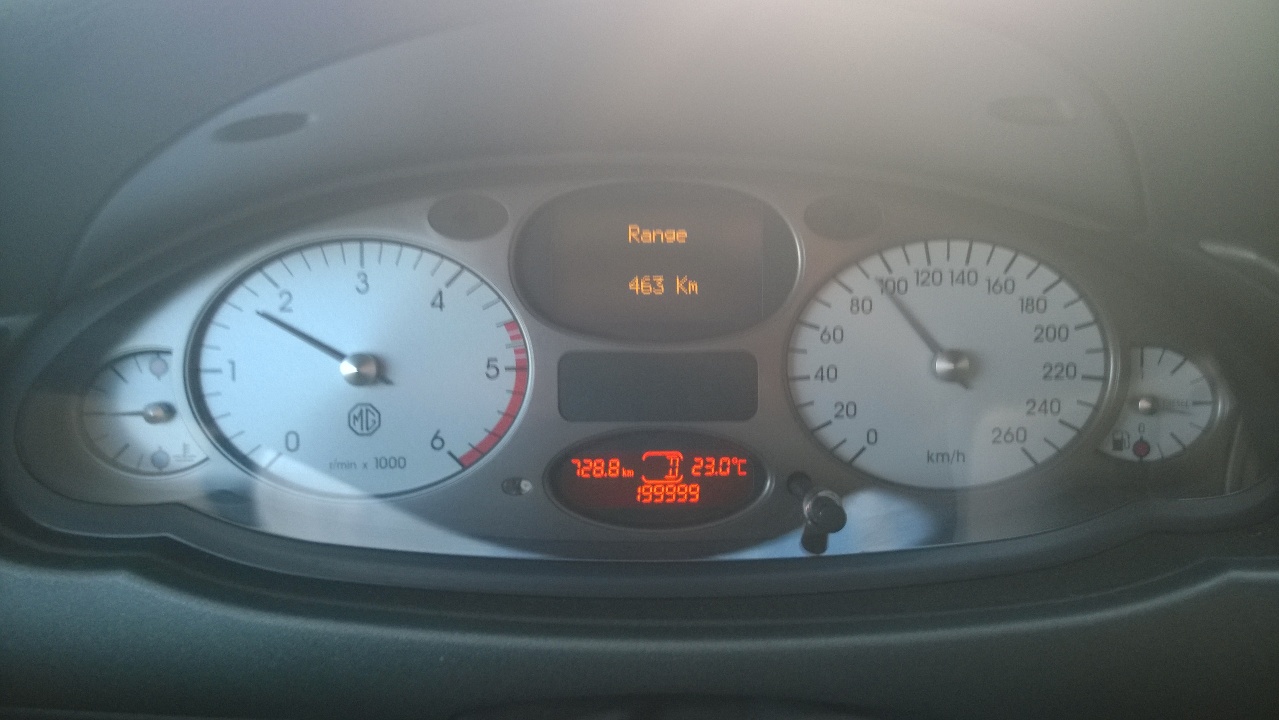

Příspěvek od AnderN » pon dub 27, 2015 21:35
Tak už jsem taky v klubu 200+
