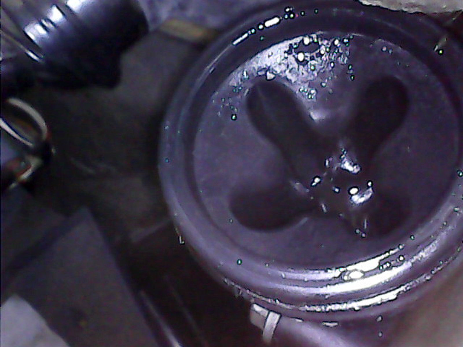

Zběžně jsem kouknul do sání a k filtru od klapky zase cestička oleje. Kouknul jsem tedy na hadice do odlučovače a ty byly suché. Tedy zdá se, že tou tenkou větví ventilace motoru nic nejde. Odpojil jsem tedy tu silnější hadici z T spojky a šroubovákem jsem z ní vyšťournul slušné kapučínko. Takže jsem na odlučovač zapojil tu silnější větev a snad to bude ono. Vypadá to celkem nadějně. Bych pak odlučovač dal někam jinam, ať se tam může vrátit filtrbox. Pak už mě bude trápit jen to, že tím přefukem toho oleje jde fakt hodně a škoda ho...

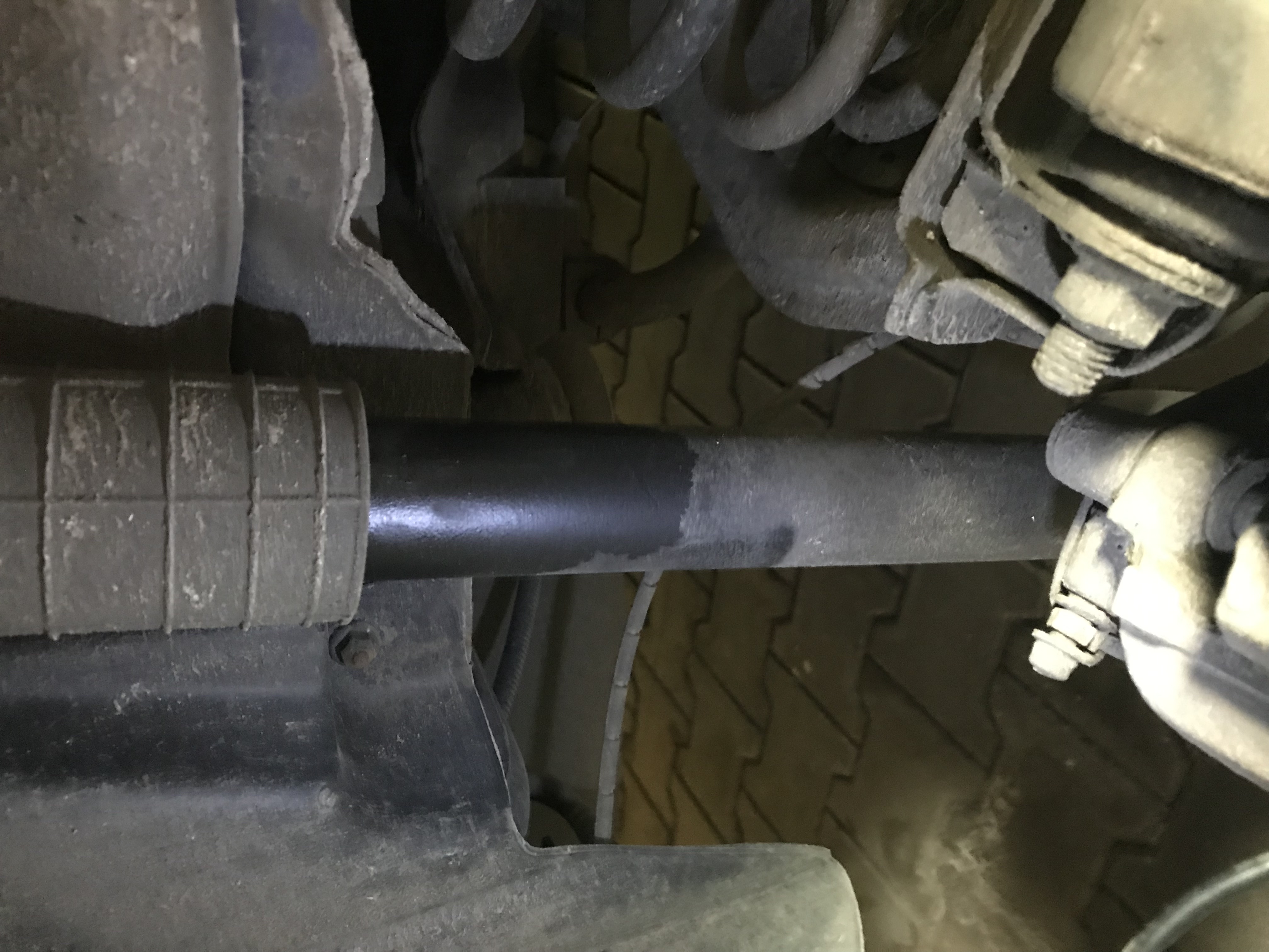

Nové tlumiče a už jsou poslintané ml: Co to?!?!?!?!
Příspěvky: 695
Bydliště: Jihlava, Dukovany
Příspěvek od djmicho » ned kvě 26, 2019 20:44
že by uloženky v překladišti z dob slávy továrny v Dlouhém Mostě jak můj rozvoďák? :roll:
Momentální přepravní kapacity - Lancia Delta 1.9 TwinTurbo, Toyota Verso D-Cat,Ford Fiesta, Citron C3 a nějaké jednostopé potvory
Příspěvky: 16972
Příspěvek od Trunda » ned kvě 26, 2019 20:50
No, tak nějak to může být... a že jsem to tu zrovna tudle psal kolegovi, že nemá kupovat origo rozvody, že už budou zpuchřelé.

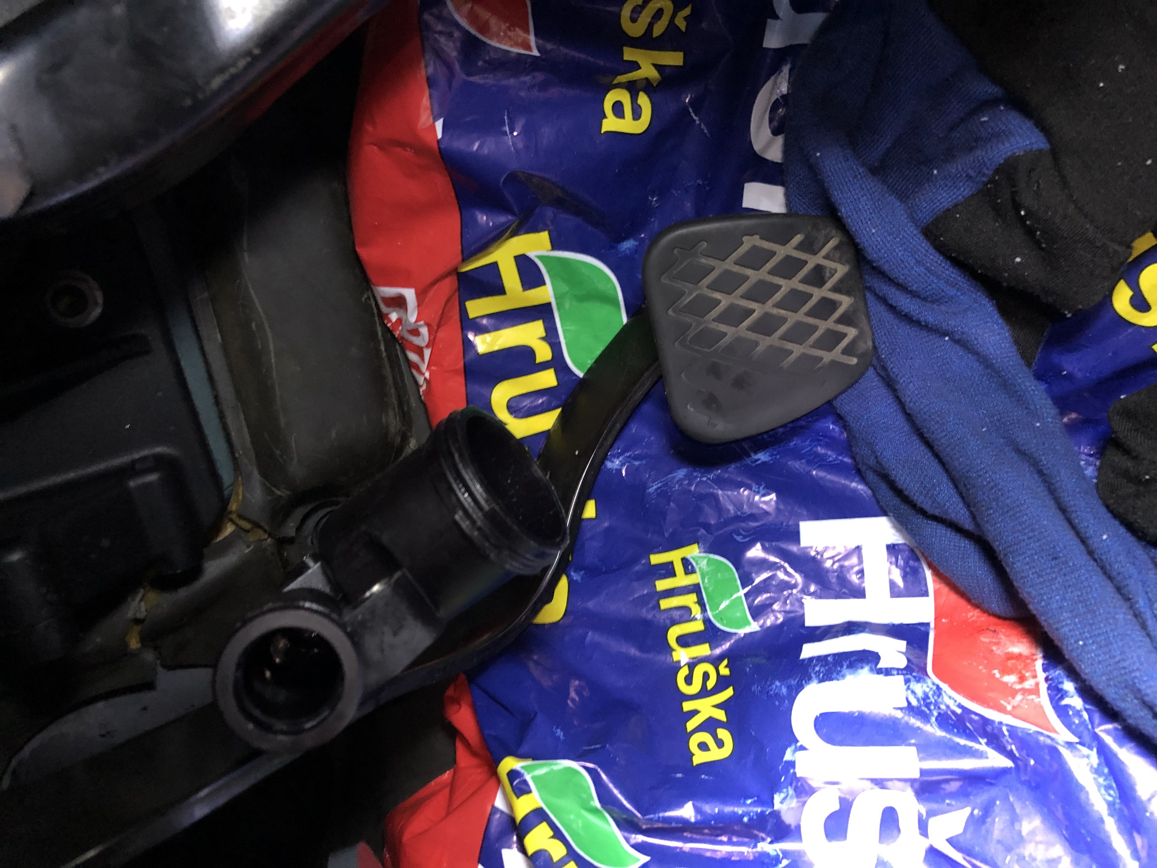

Kterej blb vymyslel tu expanzku nad spojkovým pedálem.... stupo:
Věrka se vrátila z cest a nadávala, že už skoro spojka nevypíná a nejde zařadit.
No, jako když jsem za vydatného nadávání konečně povolil to víčko, tak už to pak celkem šlo. Blahořečím si za to, že jsem si pořídil ten endoskop. Krásně jsem si ho našteloval, abych viděl, že tam kapalina v podstatě už není a pak jsem se hezky trefil hadičkou napojenou na stříkačku a kapalinu dolil. Pak jsem to odvzušnil a celkem slušně to upšouklo.
Pocitově to moc lepší potom nebylo, ale chce to asi pojezdit a znovu odvzdušnit. Ale asi je válec na spojce fakt po smrti. A to je tam asi tři roky :roll:

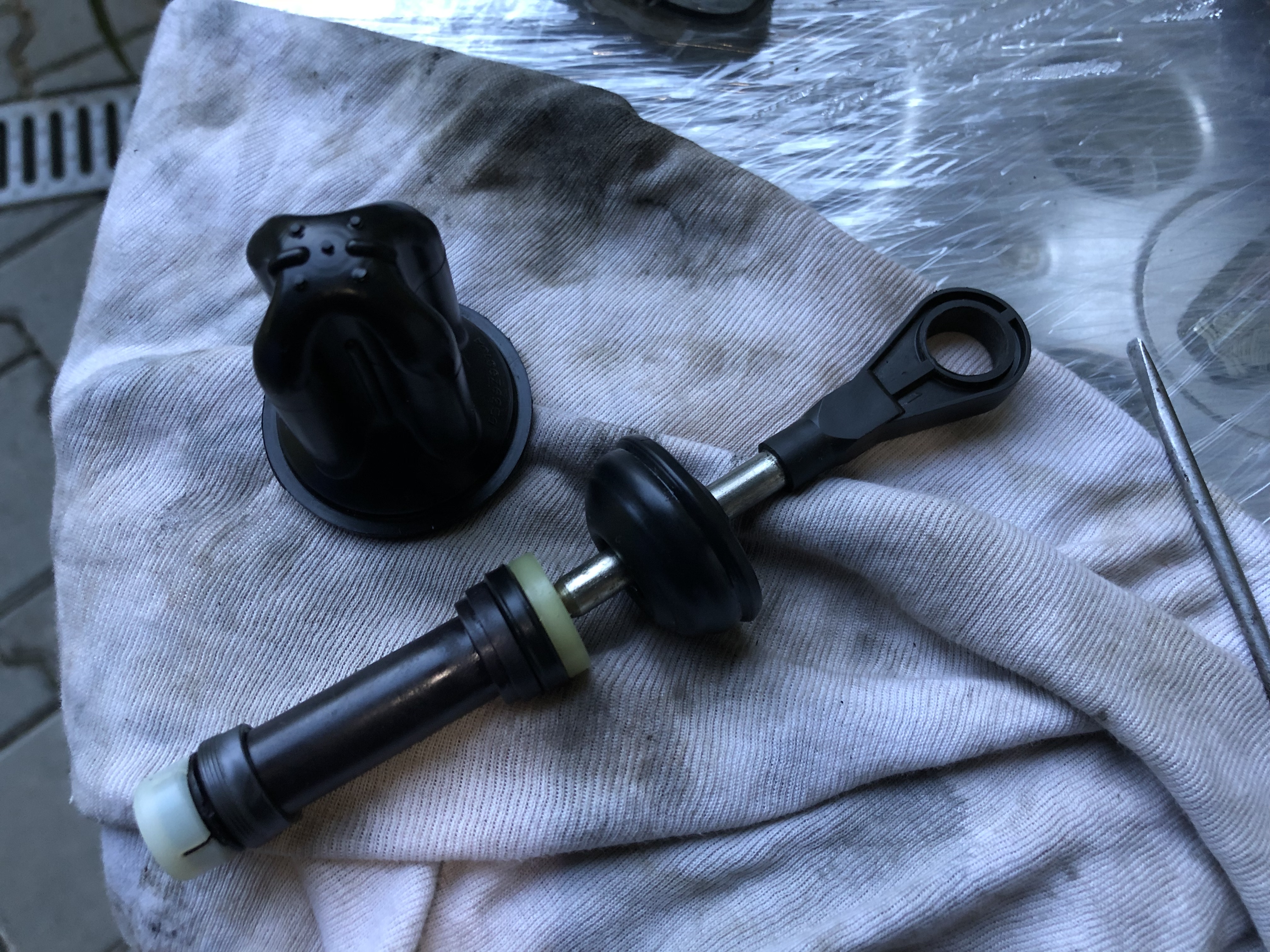

Proč mi nikdo neřekl, že to, co je hore na fotce, je jen gumová vložka a kapalina se leje pod to? :lol:
Po konzultaci s Mirdou jsem rozkuchal válec, vyčistil, dolil správně kapalinu, našlapal a dpojka už zabírá hezky od začátku.
Dnes jsem to vzal projet do práce a byla to katastrofa. Ve stoje už tam skoro nešlo zařadit.
No a tak to vypadá, že protéká pomocný válec a tu akorát bylo málo kapaliny. A paradoxně, jak jsem ji včera vlastně nedolil, ale odvzdušnil a tím upustil trošku kapaliny, tak se to ještě zhoršilo ml:
Příspěvky: 1104
Registrován: sob kvě 17, 2008 17:33
Příspěvek od michal.lom » úte čer 11, 2019 20:49
Nějak mně nenapadlo, že tě to taky nenapadlo... Nic si z toho nedělej, taky jsem to poprvý nalil to tý gumy. A jak píšeš - po konzultaci s Mirdou... Jinak je to teda fakt opruz, cokoliv s tou nádobkou dělat...

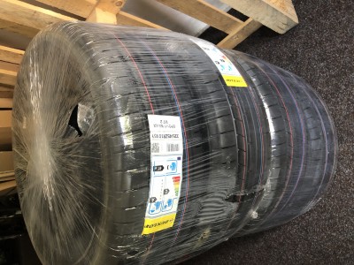

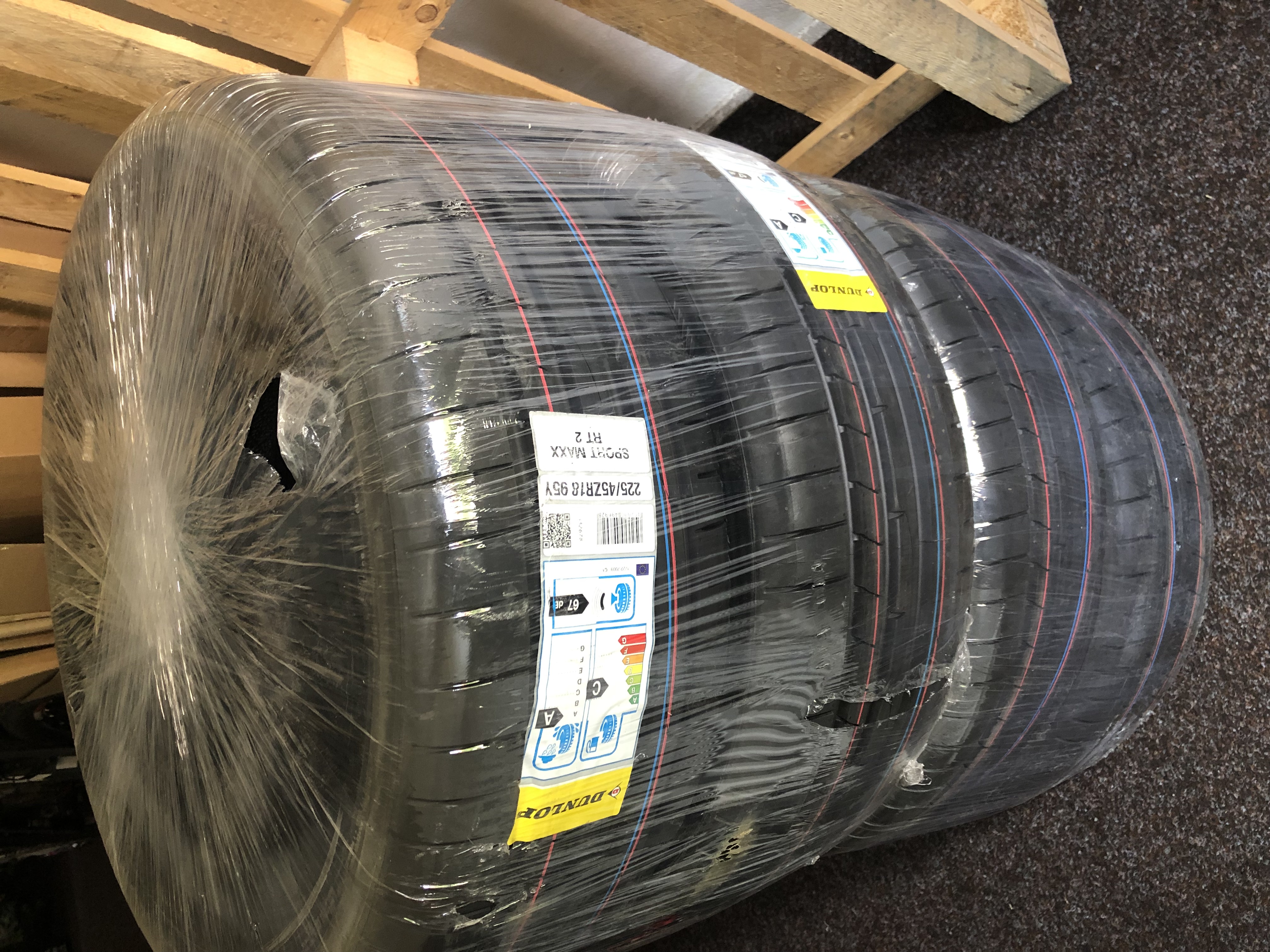

Příspěvek od Trunda » pát črc 19, 2019 11:45
Hlásím, že plán splněn a ze zimních pneumatik je parádní okruhový slick, tak jsem musel pořídit nové papučky... na doporučení AnderNa jsem pořídil Dunlop Maxx Sport RT2 a jsem zvědav. Micheliny kdysi byly na tomhle autě luxusní, ale stojí ještě o litr víc, Continentaly už nechci ani vidět, Ondra dal na stůl další svoje reference a tak Dunlopy byla celkem jasná volba.
Pořídil jsem dvě čerstvé pneumatiky a dvě s DOT 2016. Ty jsou skutečně trošku tvrdší, ale vůbec ničemu to nevadí. Naopak nasadím je na předek a aspoň tak rychle nezmizí :-) Roky se mi potvrzuje, že mi vyhovují spíš uzrálejší pneumatiky....
