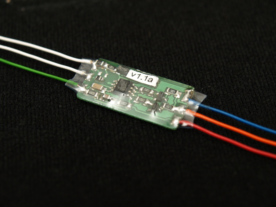

Rover 75/MG ZT - modul komfortního blikání/trojbliku/tripplingu
... verze (a), určený pro montáž do jednotky světel tzv. LCM (Light Control Module).
Modul trojbliku umí následující:
  • Po krátkém namáčknutí páčky směrových světel se spustí "trojblik".
  • Po delším namáčknutí (delším jak doba půlky prvního bliknutí) funguje blikání pouze a jenom po dobu namáčknutí (aretace) páčky.
  • Opětovné namáčknutí páčky do stejného směru ukončí právě probíhající "trojblik".
  • Modul umožňuje nastavení toho, co se má dít po namáčknutí páčky do opačného směru již zahájeného "trojbliku". Nastavení se provádí namáčknutím páčky 5x na levou stranu v rámci cca 3s (samozřejmě se zastaveným autem).Režimy jsou dva a umožňují:
    a) Po namáčknutí do opačného směru se pouze ukončí původní "trojblik".
    b) Po namáčknutí do opačného směru se přeruší původní "trojblik" a zahájí se "trojblik" do opačného směru.
  • Modul umožňuje nastavení toho, jestli "trojblik" znamená 3, nebo 4 bliknutí :-) Nastavení se provádí namáčknutím páčky 5x na pravou stranu v rámci cca 3s.
Další vlastnosti modulu jsou:
  • Modul je řešený tak, že nemůže dojít k tomu, aby se při přepnutí z jednoho směru do druhého naráz rozsvítily obě strany.
  • Modul pro počet bliknutí nepoužívá časovač, ale jednoduše počítá skutečná bliknutí. Nehrozí tedy náhodný počet bliknutí.
  • Modul je jednoduché konstrukce jednak kvůli velikosti, ale i kvůli snížení možnosti nějaké vlastní závady. Maximum funkčnosti je řešeno programem a mikroprocesorem.
  • Konstrukce, umístění a zapojení modulu v jednotce světel je provedeno tak, aby minimalizovalo možnost nějakého zkratu, nebo jiného poškození.
Montáž:
Modul trojbliku se montuje přilepením na spodní stranu tištěného spoje jednotky světel a napájením šesti drátků na šest bodů. Montáž dle návodu v obrázkové podobě, zvládne kdokoli, kdo má zdravé oči, jistou ruku a již někdy pracoval s pájkou :-) A kdo si na to netroufne, bude mít možnost si domluvit montáž osobně u doporučených členů klubu, nebo zasláním samotné jednotky k montáži. Případně si sám domluví montáž u někoho, komu nebude mít obavu montáž svěřit.
Aktuálně si lze montáž domluvit u Trundy (Hranice na Moravě), Alzafira (Ostrava), Mirda (Olomouc). Zprostředkuji při objednání modulu.
Cena:
Aktuálně nabízíme modul pouze zde a to k odkoupení za cenu 1500 kaček.
Jak objednat:
Prosím, pište mi do SZ rovnou s informací jaký způsob předání a montáže upřednostňujete (lze předat i na srazech).
Jak to vypadá:
... další informace budu doplňovat do tohoto příspěvku a informovat o tom, že byly informace doplněny. Diskuze je otevřená a názory nás zajímají ;-) Můžete využít i hlasování, pokud se nechcete více vyjadřovat.

Aktualizoval jsem fotku modulu.

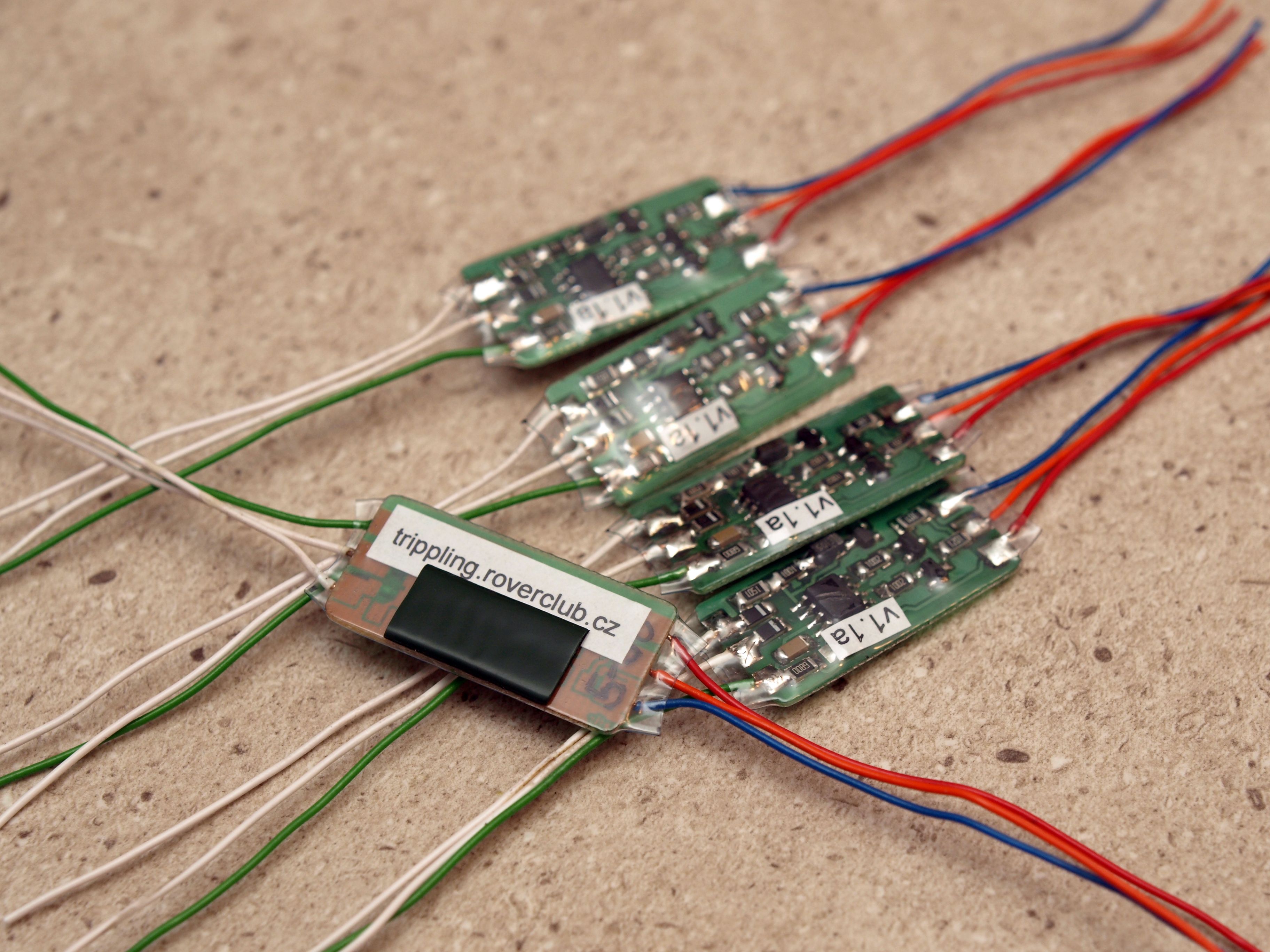

První moduly putují k novým majitelům - něco namontováno do auta, něco poštou do jednotky a něco bude svépomocí. S přípravou instalačního manuálu finišuji ;-)

Prostě a jednoduše se připomínám, že máme stále na skladě cca 5 kusů k okamžitému odběru/montáži a není problém případně další vyrobit.

I sem dávám info, že odjíždím do Brna na Mezinárodní Rover/MG sraz 2017 a beru sebou 6 kusů modulů trojbliku pro Rover 75/MG ZT. Budu mít sebou i nářadí potřebné pro montáž, ale to si schovávám spíše pro případné zájemce ze zahraničí ;-)

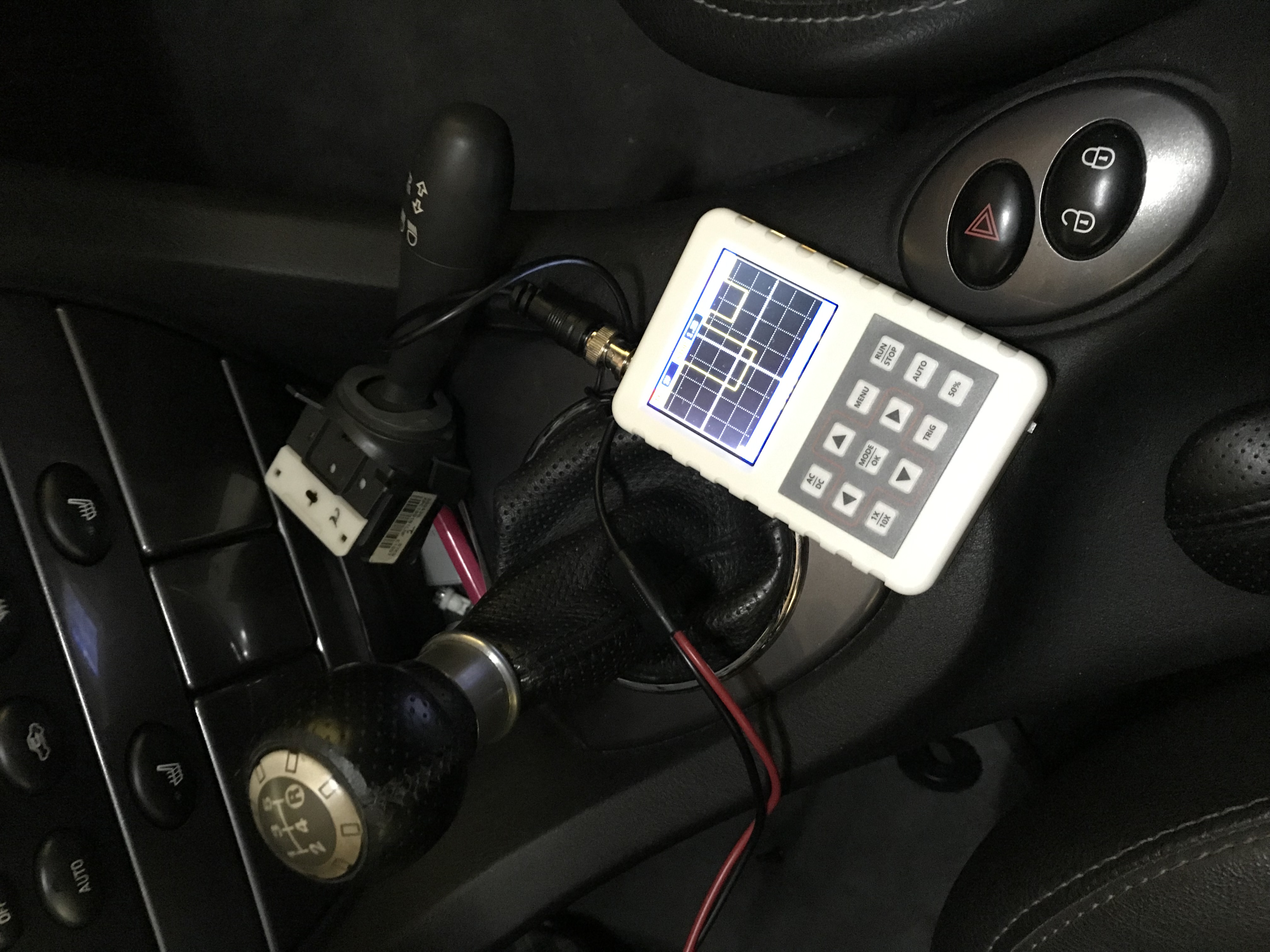

Někteří víte, že vývoj modulu trojbliku jsem sám za sebe definitivně neuzavřel :-)
Našli se asi tři jedinci, kteří měli s modulem problémy a to takové, že se jim občas stávalo, že se jim při zaaretování páčky do nějakého směru samovolně spustila přenastavovací procedura. Michal to vyřešil s Alešem formou výměny za modul bez možnosti nastavení. Jendovi se problém objevil snad jednou, ale prohodil jsem si s ním páčku a tu jeho jsem vyčistil a dal k sobě. Problém se neobjevil. Pak i BenjaminUO to řešil se mnou osobně a spolu jsme to u něj vyřešili tak, že jsem mu dal svoji (Jendovu vyčištěnou) páčku a on mi dal jeho vadnou. Správná volba, protože problém se u mě dost často projevoval a tak mě to po dvou letech dokopalo k tomu, že jsem si pořídil osciloskop, druhou páčku od Roverixe a dnes jsem se konečně dokopal k tomu zjistit, kde je zakopaný pes.
Páčka zcela evidentně generovala falešné impulzy při aretaci. To způsobovalo pomatení modulu, který si myslel, že se páčka namáčkla několikrát a spustil přenastavovací proceduru pro daný směr. Páčku jsem několikrát rozebral, vyčistil uvnitř plošky a kontakty přepínače. Promazal, propájel, ale v případě této páčky se problémy objevovaly dál.
Dnes jsem připojil osciloskop a ejhle... takto vypadal signál na mé páčce:
... a takto na páčce od Roverixe:
Vadná páčka tam má po poklesu napětí takové špičky. To jsou momenty, když jsem páčku z namáčknutého stavu domáčkl do aretace. Prostě tam dochází k chvilkovému rozpojení kontaktů a tedy falešnému signálu přerušení. Páčka od Roverixe tam nic takového nemá a i sestupné a vzestupné hrany jsou mnohem kolmější a bez zákmitů okolo (to na těchto grafech tolik vidět není).
Šel jsem tedy laborovat, která část páčky je ta zlá. Zkoušel jsem různé kombinace mechanismu páčky/desky tišťáku/spínacích kontaktů. A jako největší zlo tam vyšel můj spínací kontakt v kombinaci s mou deskou. Kontakty jsou proti druhé páčce víc sjeté do plocha. Možná jsou i unavenější a ne tak předpružené a v kombinaci s nějak ojetými ploškami na desce to při mechanickém zákmitu při zaaretování asi ztratí kontakt.
Tedy, do své páčky (s ovládáním palubáku) jsem dal spínací kontakty z Roverixovy páčky. A dal jsem tam i jeho desku, na kterou jsem jen přepájel dva piny konektoru pro spínač ovládání palubáku. Složeno, namontováno, proměřeno a výsledek vynikající. Problém se mi zatím neobjevil a i oscilogram potvrzuje krásný čistý signál ;-)
