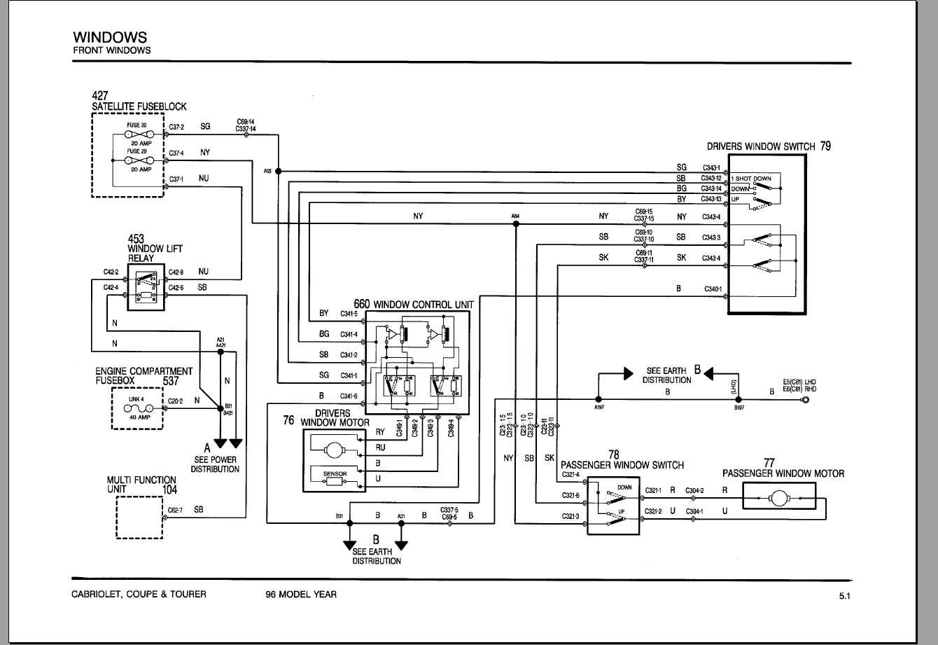

Cestou domů z Českého lesa mi zůstalo dole stažené spolujezdcovo okno (naštěstí se to stalo až v neděli po návštěvě poslední pamětihodnosti cestou domů). Rozdělal jsem dveře a odzkoušel motorek a mechanismus stahování. Motorek je OK, mechanismus také. do motorku jdou dva dráty, které jsem přepinoval na konektoru tak abych mohl okno provizorně zavřít.
Ovládání nejde a ani od řidiče, konektor ve spolujezdcových dveřích jsem zkontroloval a prostříkl kontaktolem, až ted mi napadlo, jestli to není protažené až od řidiče, tak kdyby byl problém v konektoru u řidiče, tak ten jsem ještě neřešil.
Nemáte s tím někdo nějakou zkušenost? Dají se někde najít schemata elektroinstalace?
Shodou okolností u druhého kupéčka po dlouhém stání v garáži jsem potřeboval popojet a ejhle ... nestahuje řidičova stahovačka (řekl bych, že to bude obdobný problém, jen opačný).

Zapojení ovládání okna spolujezdce je jednoduché (oproti oknu řidiče). Když nepočítám pojistku a jelikož motor je funkční, pak přichází v úvahu pouze jeden nebo druhý přepínač a kabeláž vč. konektorů. Okno spolujezdce má svoji pojistku - tou začít. Okno řidiče má taky svoji pojistku. Kdyby nešlo i to, tak taky zkontrolovat, nebo pak relé oken - to je společné pro obě okna. Ale pokud to řidičovo chodí tak je relé v pořádku.
V druhém případě, jak nechodí okno u řidiče, bude to buď pojistka - to je ten lepší případ (po dlouhé době nečinnosti se třeba přilepilo sklo k těsnění, motor se netočí a zvýšený proud pak přepálí pojistku), případně opět přepínač nebo kabeláž. Nebo je problém v elektronice, která zde na rozdíl od strany spolujezdce je. To už by mohl být problém, protože tuším, že do toho nedestruktivní metodou není moc přístup. Pak asi nejlépe vyměnit kus za kus.
