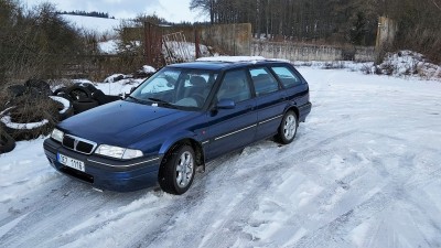

Nasněžilo? :-)

Nasněžilo? :-)
Ne,né to jenom v jakém stavu je na pohled zvenčí ale zevnitř je teď nemocný.

Jo, myslel jsem si, že je to ten modrý Tourer, co je tady v širokém dalekém okolí jediný. Teď jak vidím fotky (foceno nahoře na Laudoně nad Albrechticemi, že?), tak i podle RZ je to on.
