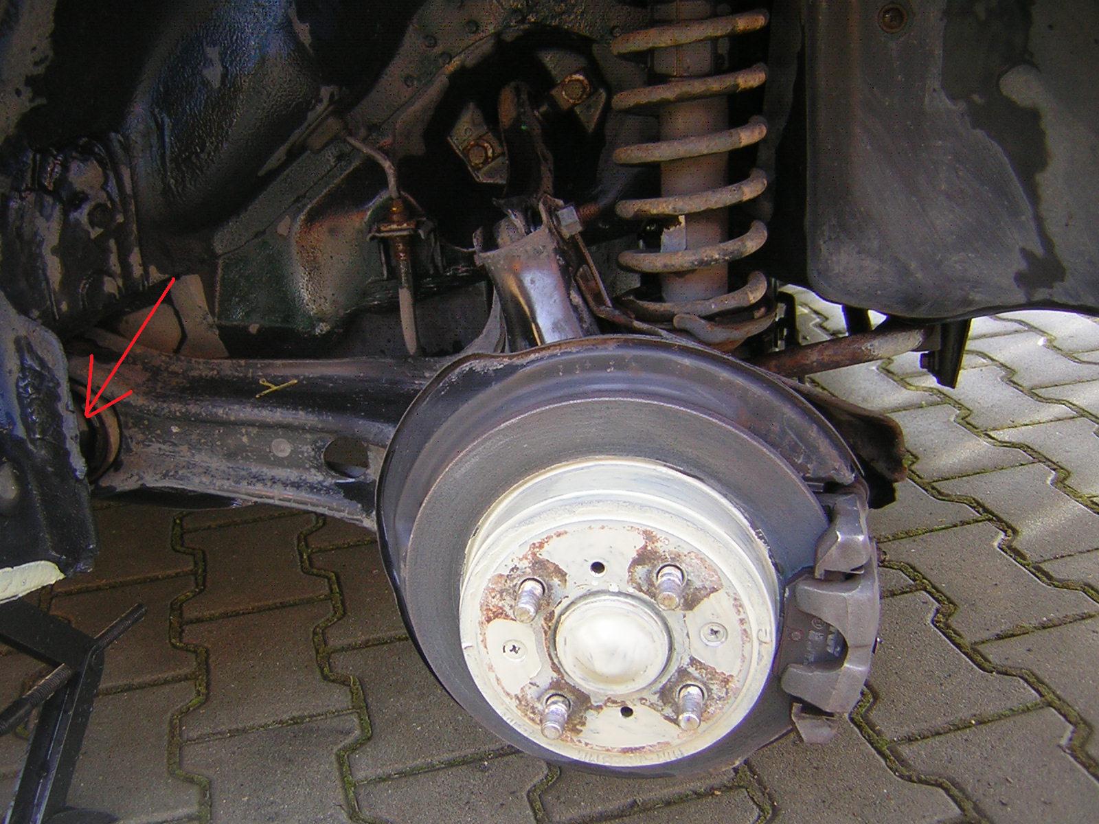

Příspěvek od Karel825 » pát dub 11, 2014 19:37
Všimnul jsem si, že při výměně kola se na mě nepěkně šklebila naprasklá guma v levém rameni vzek:
Zatím nic nezvyklého v chování auta nepozoruji, ale moc se mi to nelíbilo :(

Moje 400 je na tom stejně.Mám už koupenou sadu od swagu cca 400 kus se slevou.Až bude čas,pustim se do toho.Chtěl jsem stejně dělat repas zadní nápravy vč. silentbloků.Natřít hemmeroidem a kouknout na tlumiče.Pěkně to vzadu vrže a účinek taky nebude nejlepší.Tenhle silentblok když je !&@#!,tak podélný rameno při projetí dírou,nebo brždění pěkně lítá,zdá se mi,že to kvůli tomu trochu plave.Předek je pěkně jistej,ale zadek se mi nelíbí.Asi to při propružení mění trochu sbíhavost,proto ta nervozita. :?:

Ja to mam na obou autech takhle praskly veky... Teda asi ne uplne vytrhnuty, ale popraskany ano. Na Honda klubu kuci psali, ze to nema nejak zasadni vliv, protoze ten silent "jen" jisti to rameno.... na geometrii to nema vliv... Ta je urcena pricnyma ramenama.

Ale má, kolo ti cestuje dopředu, dozadu a mimo to že to způsobuje tu nejistotu prd*le, tak ti to vymlátí ty ostatní silenty, páč to s nima kroutí směrem, kterým se kroutit nemaj, já to mám teď na dieslu skoro úplně utrhaný a máti na 416ce jsem to měnil asi před 5ti lety a pořád je to tam znát a to se s tím nebylo potom ani na geometrii, vzadu se totiž dá taky štelírovat 8)

No neříkal jsem že je to tam zbytečně :-D ale že to má spíš jistící charakter, než primárně funkční. Ono se totiž po tom silenbloku chce, aby byl relativně dost volný, protože ano, čep se v něm má pohybovat v rámci nějaké meze podélně a dokonce i příčně. Kvůli tomu je třeba celkem často odsuzováno řešení některých náhrad, které to celé vyplní a tak nedovolují mechanismu pracovat tak, jak je konstruovaný.
