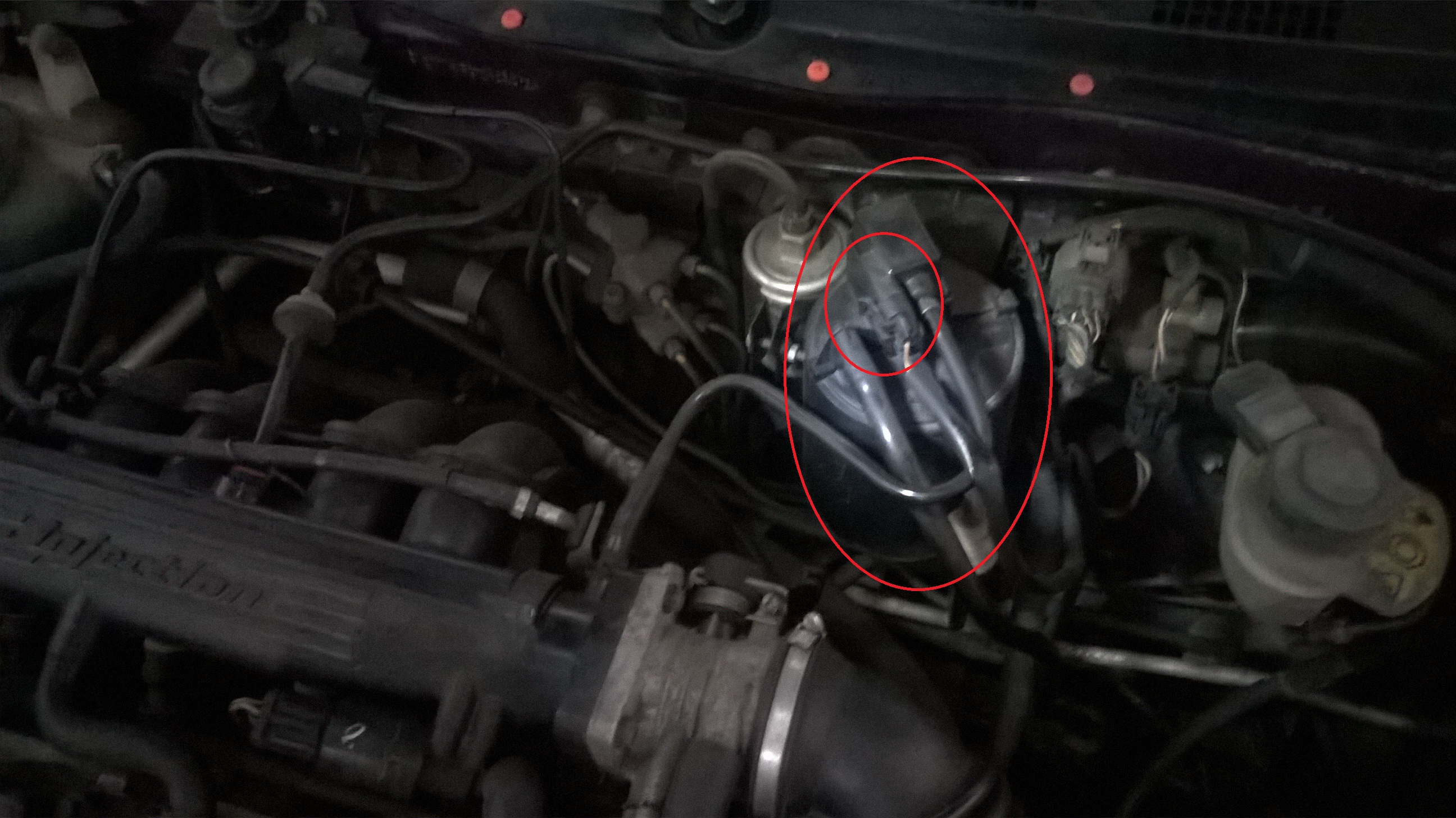

4) Co je ta věc na obrázku? K čemu slouží, jak funguje? Nahoře je nějaké čidlo, co dělá?

4. Na obrazku je nadobka s aktivnim uhlim na odvetrani palivove soustavy a podtlakovy snimac pro informace do ridici jednotky. Nekdy v e shopech chybne oznaceny jako MAP

a ta nádobka s aktivním uhlím se musí nějak udržovat nebo tak?

ok znovu díky.. ještě dotaz k tomu odvětrání, jak poznám jestli funguje nebo ne? popřípadě, co na tom kontroluje řídící jednotka?
Re: 214Si pár dotazů
Zdravím.
Pokud to odvětrávání nebude fungovat, tak se bude zvyšovat tlak v palivové nádrži.
Poznat je to jednoduše po otevření plnícího hrdla.
Ten tlak se bude spíše snižovat, ale to je jedno. Prostě to vyrovnává tlak v nádrži a okolí, kvůli emisním normám to nesmí být jen tak otevřené, ale přes to uhlí, aby se výpary nedostaly do ovzduší. Pokud by to nefungovalo, vznikal by podtlak, což bys poznal, jak píše Pitrs, při otevření nádrže.
