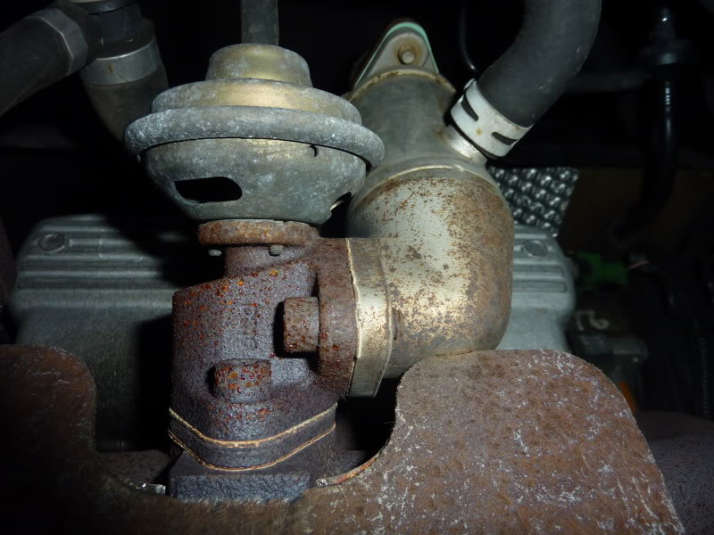

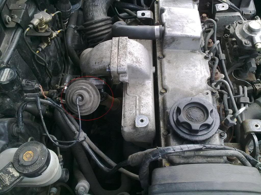

Pokud by EGR ventil pouštěl část spalin zpět do sání, tak jak má, bylo by sací potrubí postupně zanášené pevnými částicemi - sazemi a spotřeba by podle mě byla okolo 6 litrů, ale netvrdím, že se za 5,4 nedá jezdit. Ventil by měl vypadat tak jak je na obrázku

Lepší fotka je asi tato, zkus se na ten ventil podívat
Re: Vadna vaha vzduchu ???
Ja som z toho jelen, ktory ze je ten ventil a kde je kde sa nachadza? Zatial som nic podobne neriesil
A potom aky ma byt spravne zaslepeny, ci nezaslepeny??? (zaslepeny znamena ze tam nieco bude aby nesiel vzduch tam, ci?)
Originál z výroby je ten ventil samozřejmě průchozí, aby vracel část spalin z výfuku zpět do sání a pomáhal tak snižovat obsah NOx emise. To se děje i za cenu zasírání sání pevnými částicemi, které pak zachytí filtr DPF - u modernějších motorů. Hodně lidí si tyto filtry zaslepuje a to tak že mezi příruby vloží blendu - viz tento odkaz
