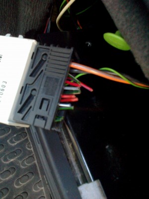

A teď k těm dotazům.

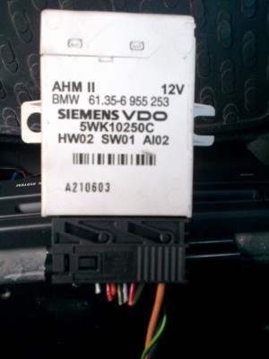

K čemu je tohle?
Jsou od toho ustříhané skoro všechny kabely. Sice žádnou funkci nepostrádám ale zvědavost mi nedá
je to v pravém zadním rohu kufru za CD mechanikou navigace.
K čemu je tohle?

Ahoj.
To je řídící modul pro elektroinstalaci tažného zařízení.

Krabička je Trailer Towing Control Module - modul pro tažné zařízení .... http://www.fullfatrr.com/forum/topic4556.html?view=next
Parádní kousek, tak ať slouží bez komplikací

ahoj, díky za info. řikal jsem si, že to asi budou kabely ukradený pro tažný, ale přišlo mi to jako prasárna.
Je tam TZ od GDW i se štítkem určení pr R75 tourer
