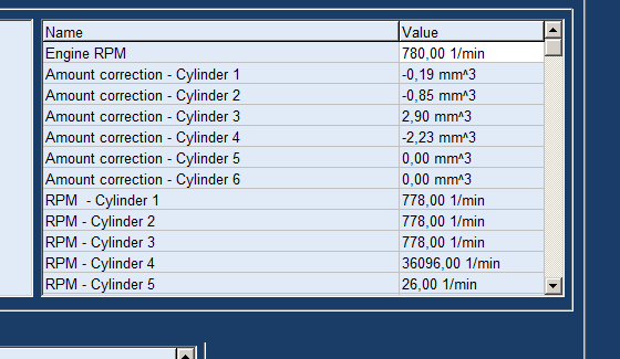

příloha je zobrazeni live diagnostiky v Toafu při rafičce na nule a běžícím motoru.
diagnostika na display palubovky v pozici 7.2. zobrazovala v tu samou chvíli samé nuly
zajímavý je ten 4. cylindr a dokonce i pátej

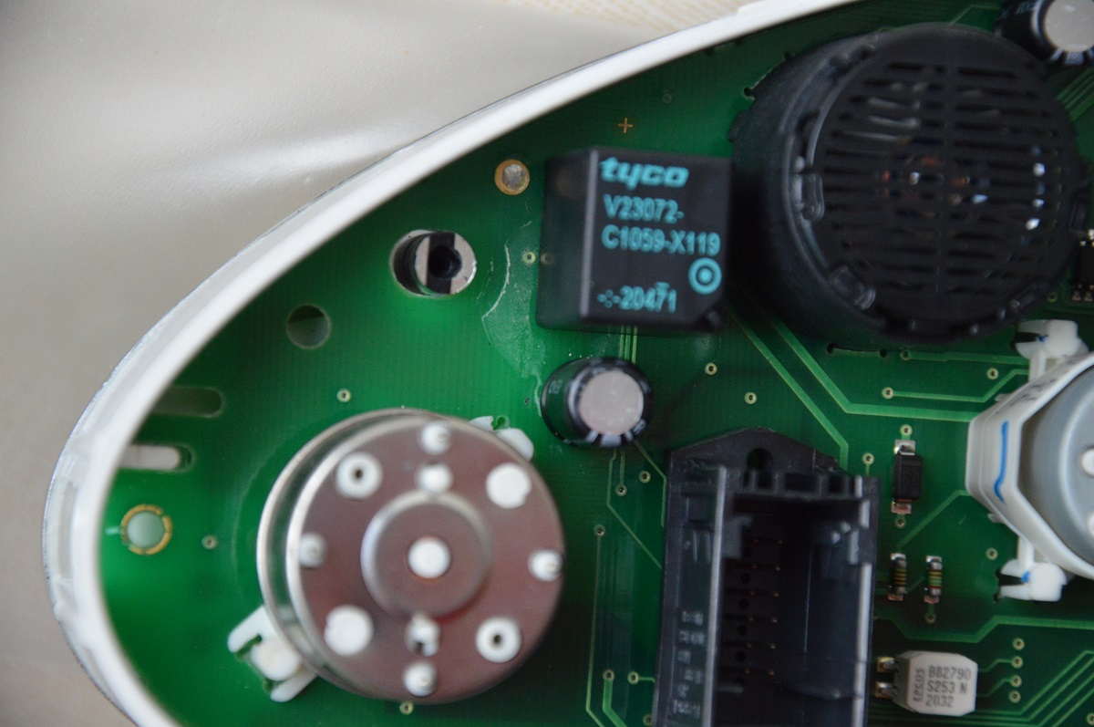

přikládám fotku - jediná vada na desce budíků - cosi poteklého.

To potečené, to je podezřelé... teď jsem kolegovi na Insignii opravoval prožraný propoj na desce středového panelu. Ale to už je skoro na pokus s jinou přístrojovkou...

Není to nějaký fixační lepidlo aby se neuklepaly součástky?

To bych neřekl. Chce to měřit...
