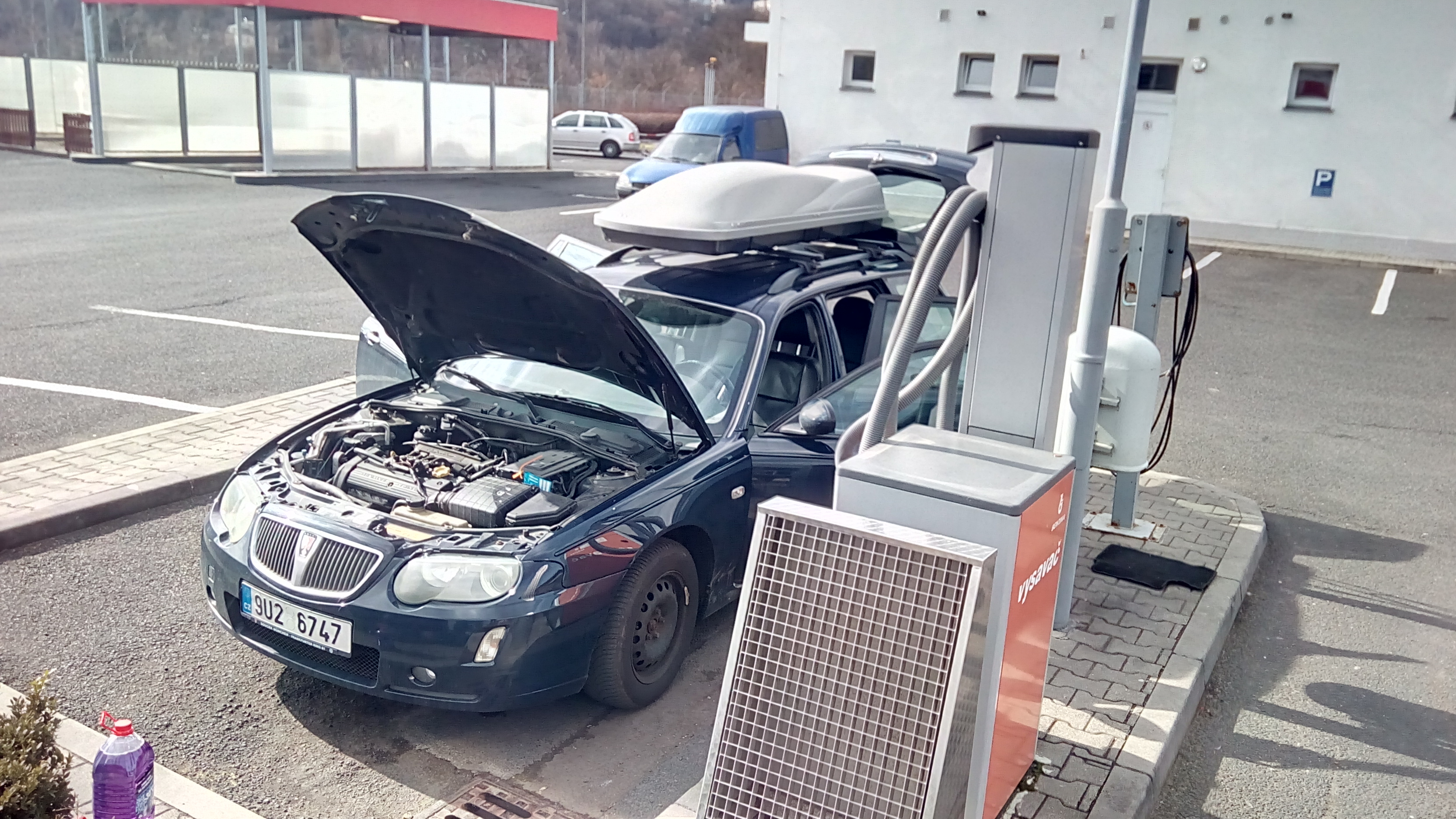

Po roce jezdeni (15 tkm) jsem vedel, ze jsem se trefil, Rover si vrnel, jezdil za 10l plynu, byvaly vlastnik z Dresden mi menil silentbloky, rameno, kapaliny, filtry.. Jenomze - ja vul jel v breznu s postrechu preplnenym autem vcetne plny 60 kilovy rakve (+4 os.) do Alp. Tam a zpet 2400 km. Vyjizdel San Bernardino (2000m.n.m.), dolu na Como do kolon ve 25 st. s klima a zase do 2100 m.n.m. uz s cukanim v nizsich otackach az pod Matterhorn. Vse na plyn. Po 2 letech jsem zapomnel na rady, ze mam v tezsich situacich prepinat na benzin vzek: Polibil jsem Rovera, ze to zvladnul, ale pod kapotou objevil stopy nemrzky ve drazce expanzky. Teplota mi nestoupla za celou cestu a vody ubylo minimum, coz jsem zjistil druhy den po lyzovacce (dolil jsem deci). To jsem dolejval predtim tak po roce jezdeni...
Po navratu unik pokracuje, ted vsak dolejvam pul litru po 200 km. Kde je unik, neni videt. Hadice jsem menil rok zpatky, pumpa sucha, nikde mokro pod autem. Ve vode stopa po oleji neni. Olej je taky cisty, ale stoupl 1 cm na merce :puke: . proste jde voda do oleje na 90%. Pod jednou svickou objevena vlhkost, svicky vymeny i kabel a cukani, co zacalo na druhe vyskove premii, je pryc.
