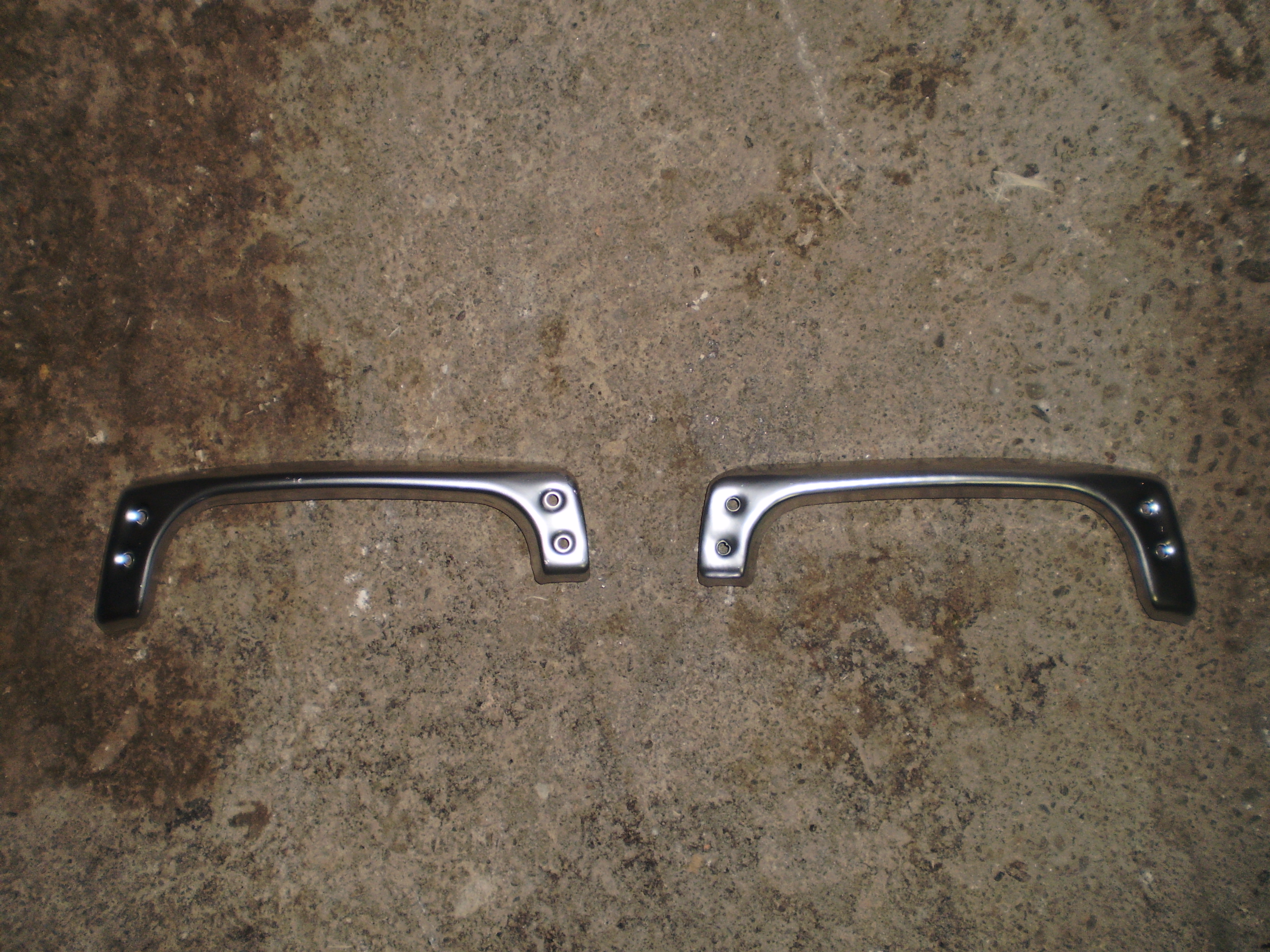

Rámeček po nastříkání chromovým sprejem. Aby byly barevně shodné, tak jsem nastříkal i ten origoš nerezový :)

Tož pěkné... tak teď hlavně aby to chvilku vydrželo. Obávám se že barva ze spreje nebude žádná sláva a rychle to sleze. Uvidíš, no ;-)

Trunda píše:Tož pěkné... tak teď hlavně aby to chvilku vydrželo. Obávám se že barva ze spreje nebude žádná sláva a rychle to sleze. Uvidíš, no ;-)
Ahoj,no musím vyzkoušet :wink: Jako první jsem tam nastříkal cca 8vrstev filleru pro vyrovnání nerovností, teď asi 3vrstvy chromového spreje no a na závěr to chci ještě zalakovat nějakým bezbarvým lakem. Teď právě hledám vhodného adepta s odpovídající teplotní odolností :-D

Našel jsem zřejmě vhodného adepta na zalakování :D
http://www.ges.cz/cz/sprej-isotemp-200m ... 03219.html

Zajed do Napajedel do Domu barev kupoval jsem tam bezbarvy lak na vysoke teploty

Ahoj, no dělám s konečnou povrchovou úpravou zatím jen 1ks, abych zjistil jestli bude vše v pořádku. Nerad bych ti prodal rámeček, který se ti bude za týden loupat . Ostatní mám zatím nastříkané jen osmi vrstvami filleru a čekám jak dopadne ten můj po pár dnech provozu. Měl bych mít vše hotové do konce tohoto týdne. Výfukové koncovky s logy Schmiedmann budou trčet cca 2cm mimo rámeček, aby bylo logo vidět. Tak si myslím, že by neměl být problém s teplotou výfukových plynů ... no uvidíme :P

Tak s povrchovou úpravou rámečků jsou malé problémy :roll: Po nastříkání chromové barvy bezbarvým lakem se barva změní na šedou !!! A chromový lesk je fuč :o , takže musím řešení povrchové úpravy přehodnotit a vyzkoušet něco jiného. Napadá mě použití barvy na Al disky. Je to už barva i s lakem, nebude to však chromové, ale stříbrné...

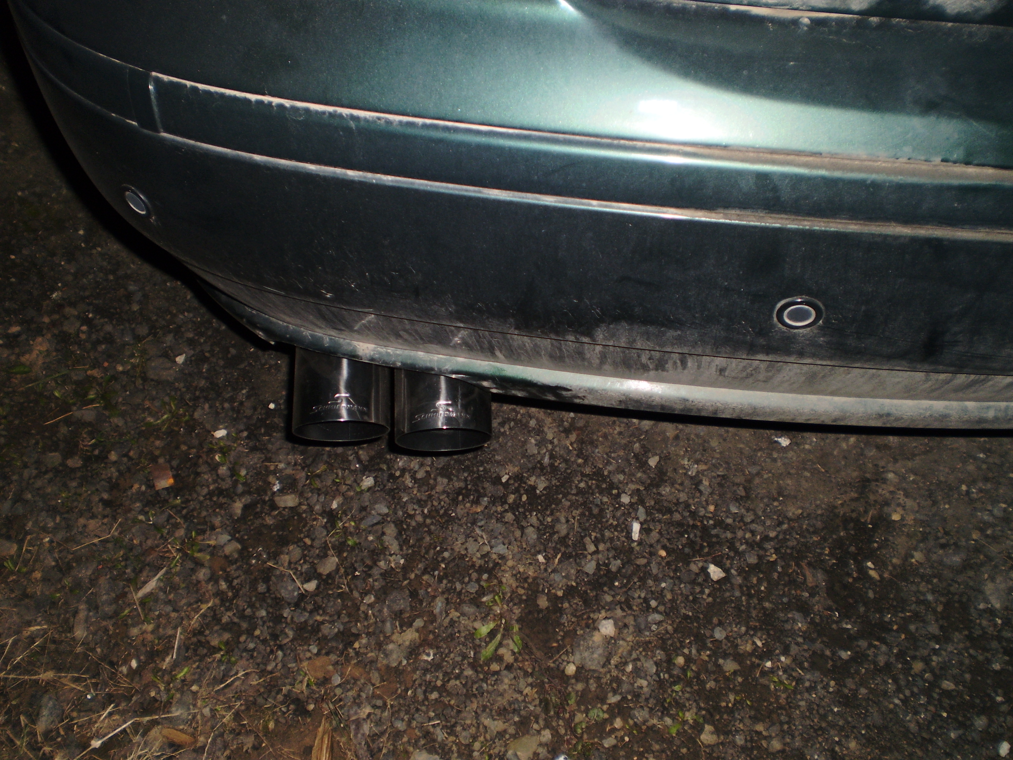

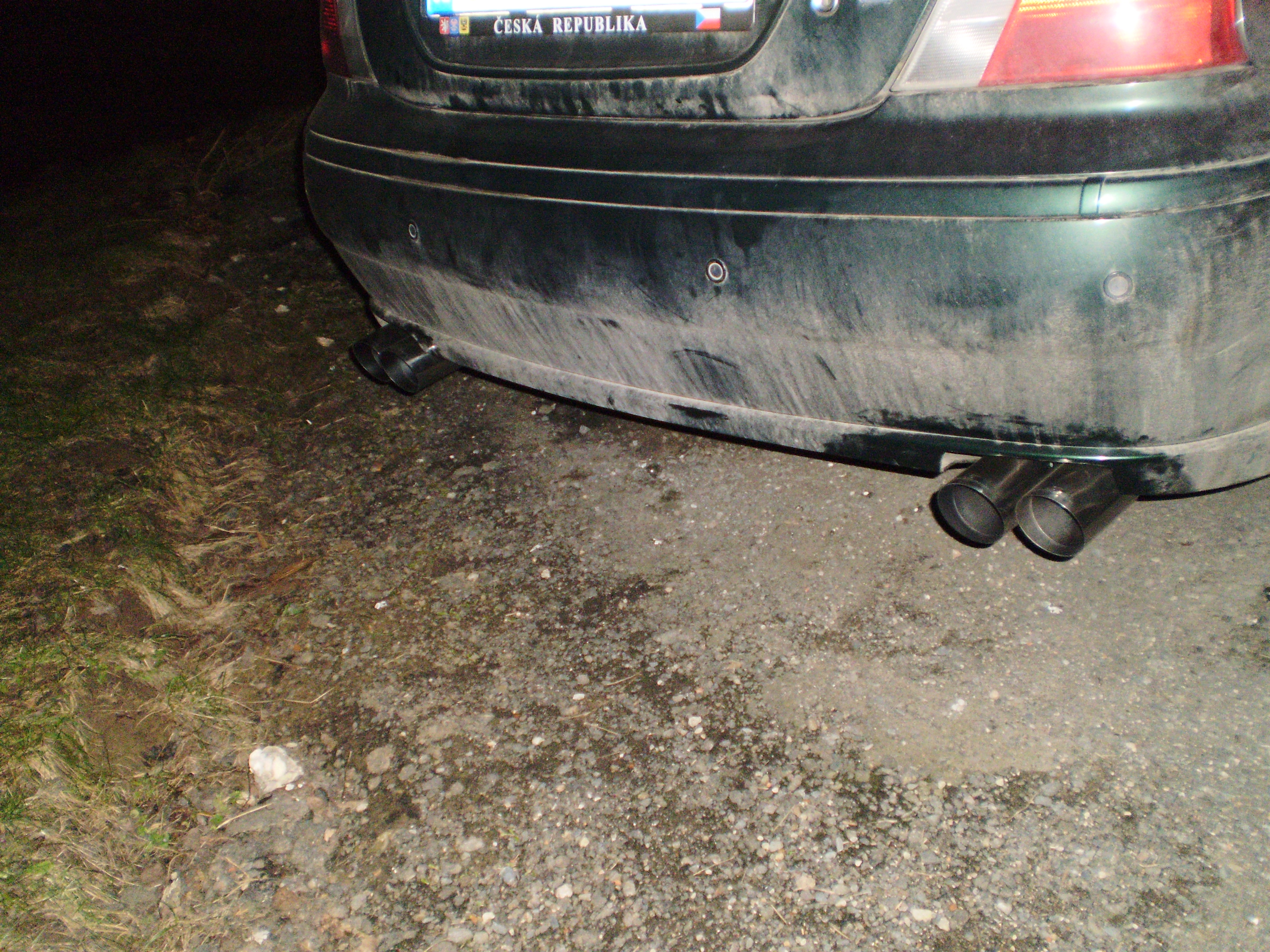

Tak rozšíření výfuku je provedeno. Je to zatím nedokončené a focené právě teď večer. Koncovky jsou nasazovací a půjdou ještě asi o 1,5cm zastrčit hlouběji. Takto se mi zdá, že trčí ven až trochu moc. Po prvním projetí jsem došel k závěru, že zvuk motoru je sice od 2000 otáček úžasný, ale na můj vkus zbytečně hlučný a dunivý. Proto bude na rozšířené části doplněn malý kulatý tlumič ( jen jak nějaký cca 25cm dlouhý najdu) :)

Jo a omlouvám se, že je auto tak zasviněné, ale nechci ho umývat před dokončením všech prací :P
