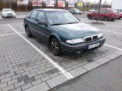

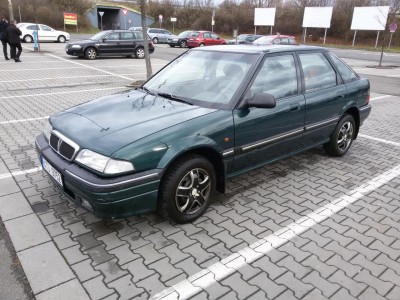

Ahoj hoši Dneska jsem si udělal výlet tam k vám na druhý konec republiky,konkrétně do Frýdku.Byl jsem tam domluvený s pánem,že se přijedu mrknout na auto,projet se,vyzkoušet a popřípadě koupit.No dopadlo to tak,že jsem si ho odvezl Dostal zátěžový test nějakých 500 km a obstál,bez problémů jsem dojel.Snad to vydrží i dál
Krátce o autě : R.V.1995,motor K-series 76 kw
Před prodejem vyměněno těsnění pod palicí,těsnění pod víkem ventilů,rozvody,rozdělovač káble atd.Dle slov majitele před necelým rokem dělaná spojka,zadní a střední díl výfuku a přední brzdy.
Auto má trochu víc najeto..cca 220 000 ale celkově vypadá,že se o něj předchozí majitel staral po všech stránkách,tak snad ještě něco vydrží.Podvozek je párádní,jen na D1 mi cosi tlouklo u pravýho kola jako blázen-začalo to tak po 50km cesty,tak nevím jestli to bylo jen slavnou D1 nebo se tam něco stalo-na normální nerozbombardovaný silnice vše OK.
