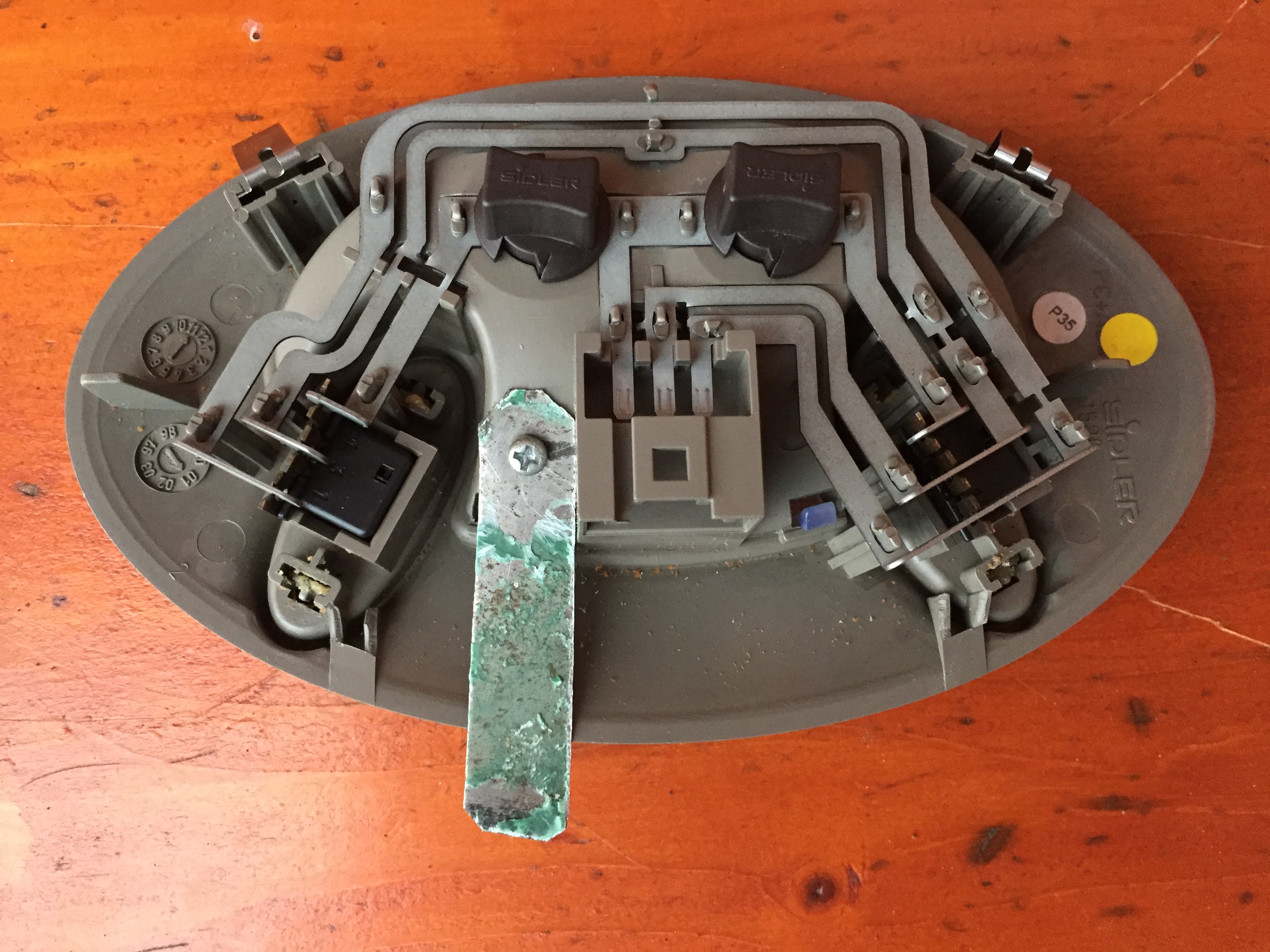

Jo, asi tenhle měsíc přejmenujem na "lampopad". V rozmezí 4 dní upadla lampička nad zadníma sedačkama jak u R75, tak u mně...

Řešil jsem v létě to samé. Asi to teď postupně čeká všechny R75/ZT.

Jinak to řeším jednoduše - ze špachtle na kitování auta ustřihnu proužek (je pružná) a malým šroubkem do světýlka. U kombíka to stačí, u sedanu není ve stropě výztuha, tak to drží jen v tapecu a musí se do místa (mezery) kde byly původně ty plastový packy dát malý šroubky, který to pak drží rozepřený o tapec a neodtlačí to ty přední pérka...

Dobrá rada,díky!Taky mi padaj u obou světýlka
