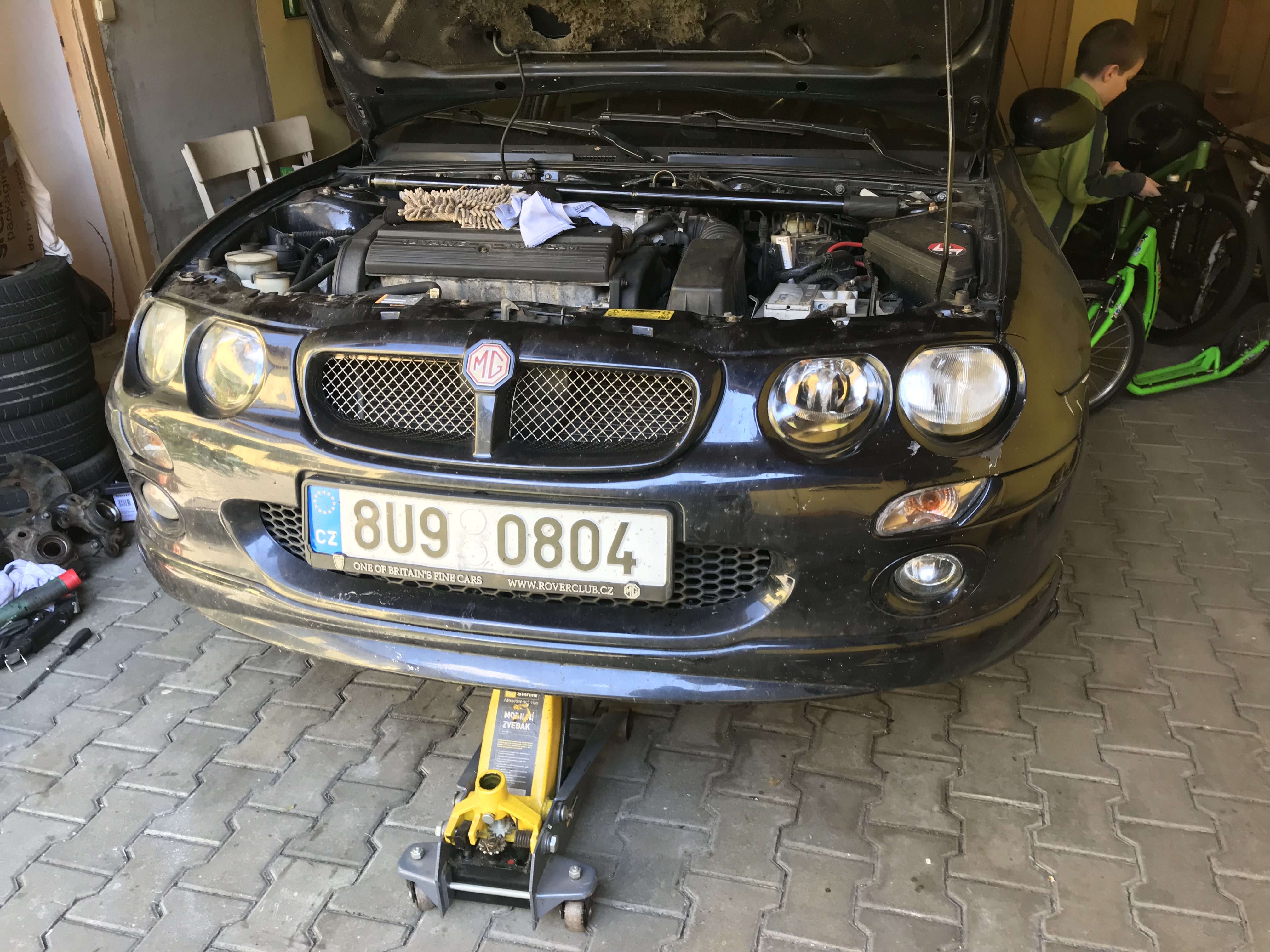

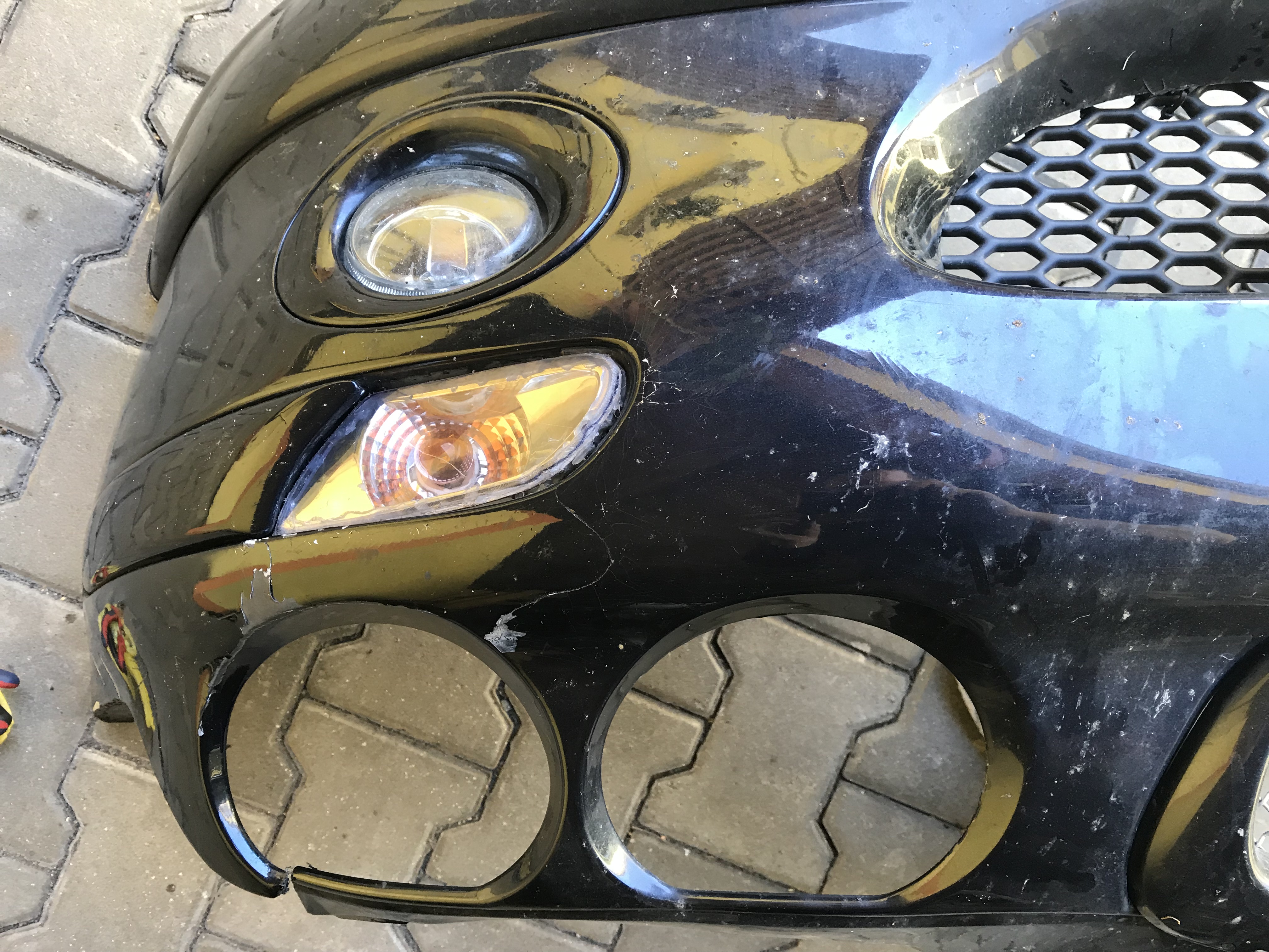

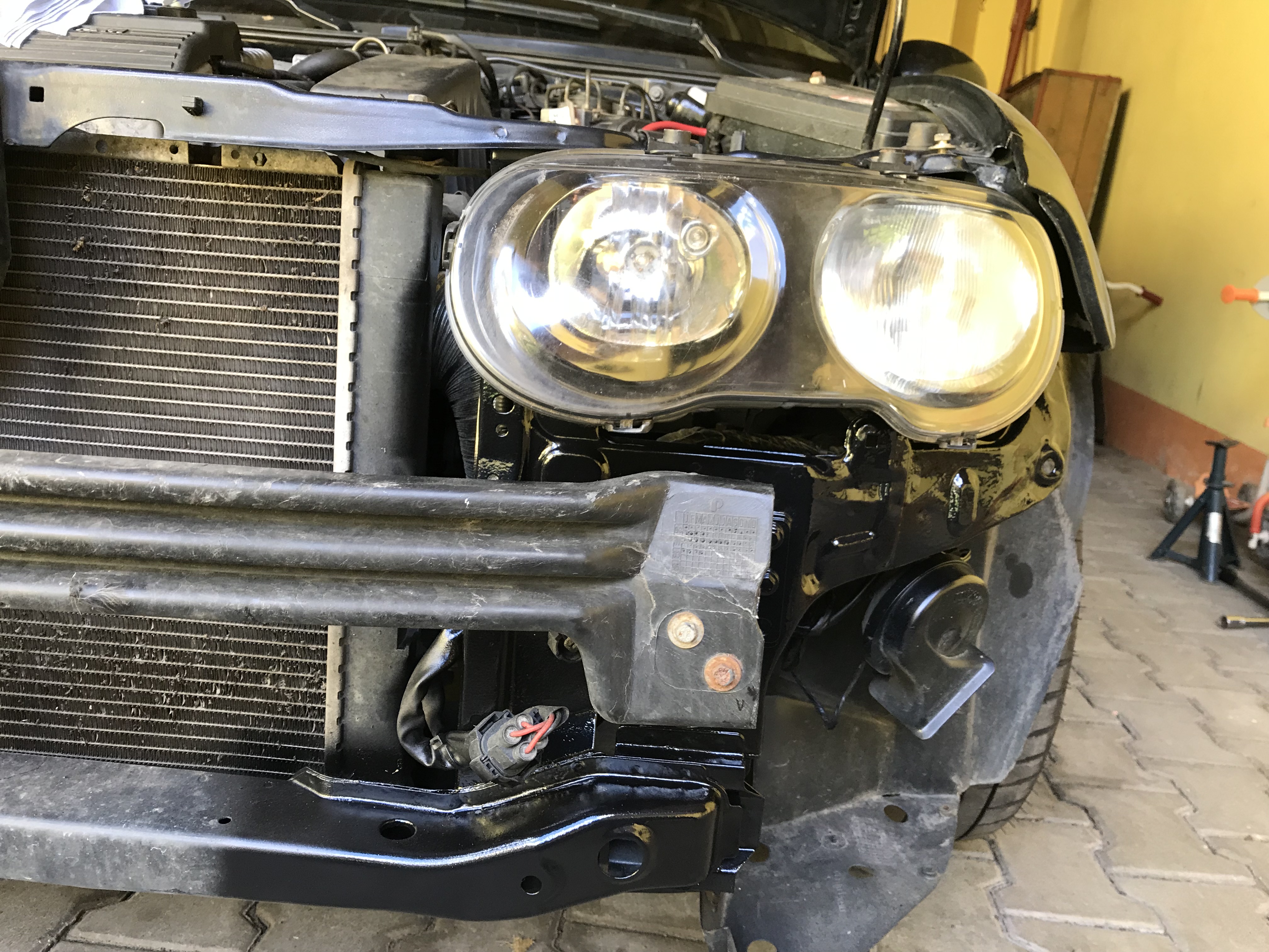

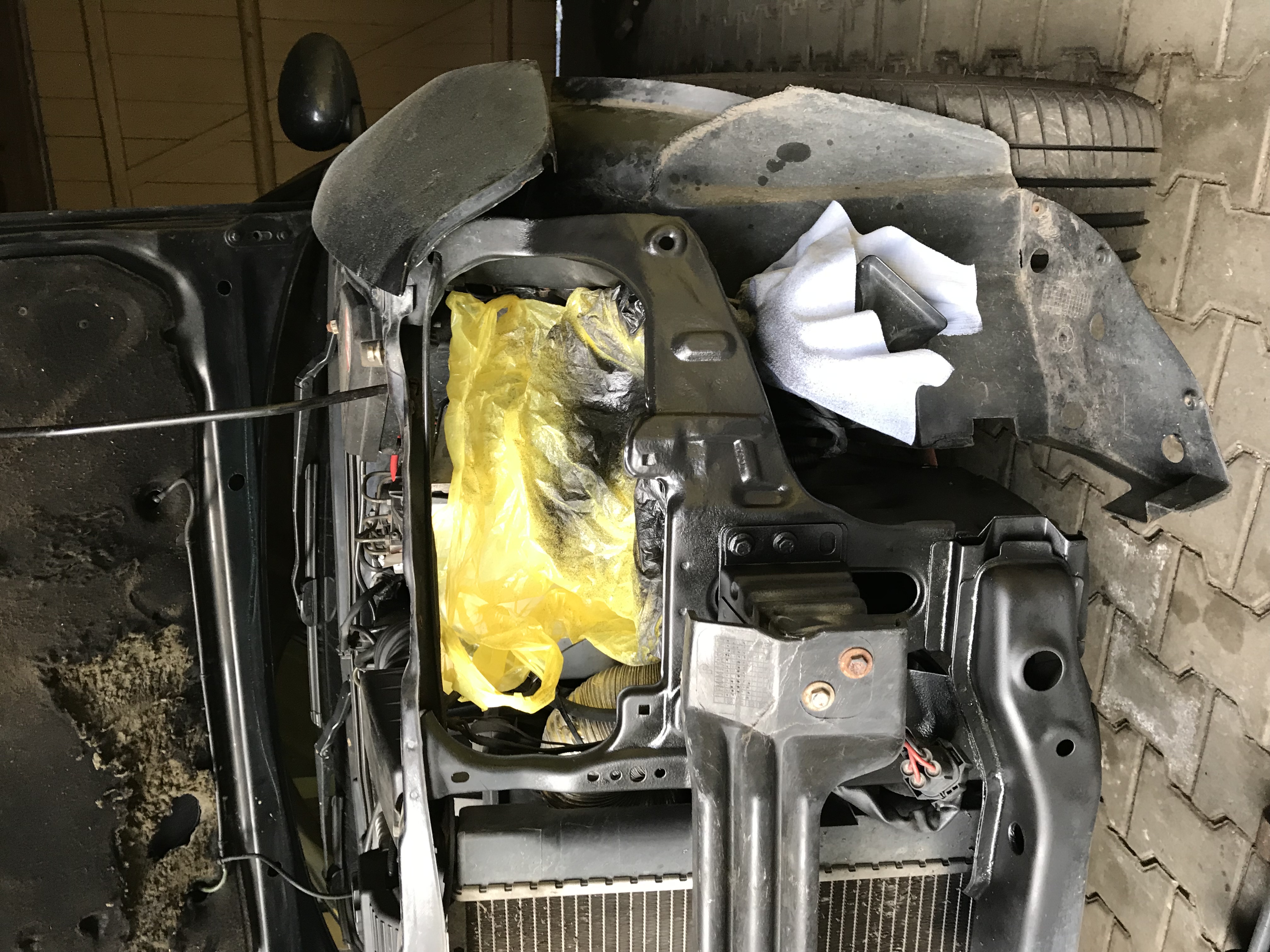

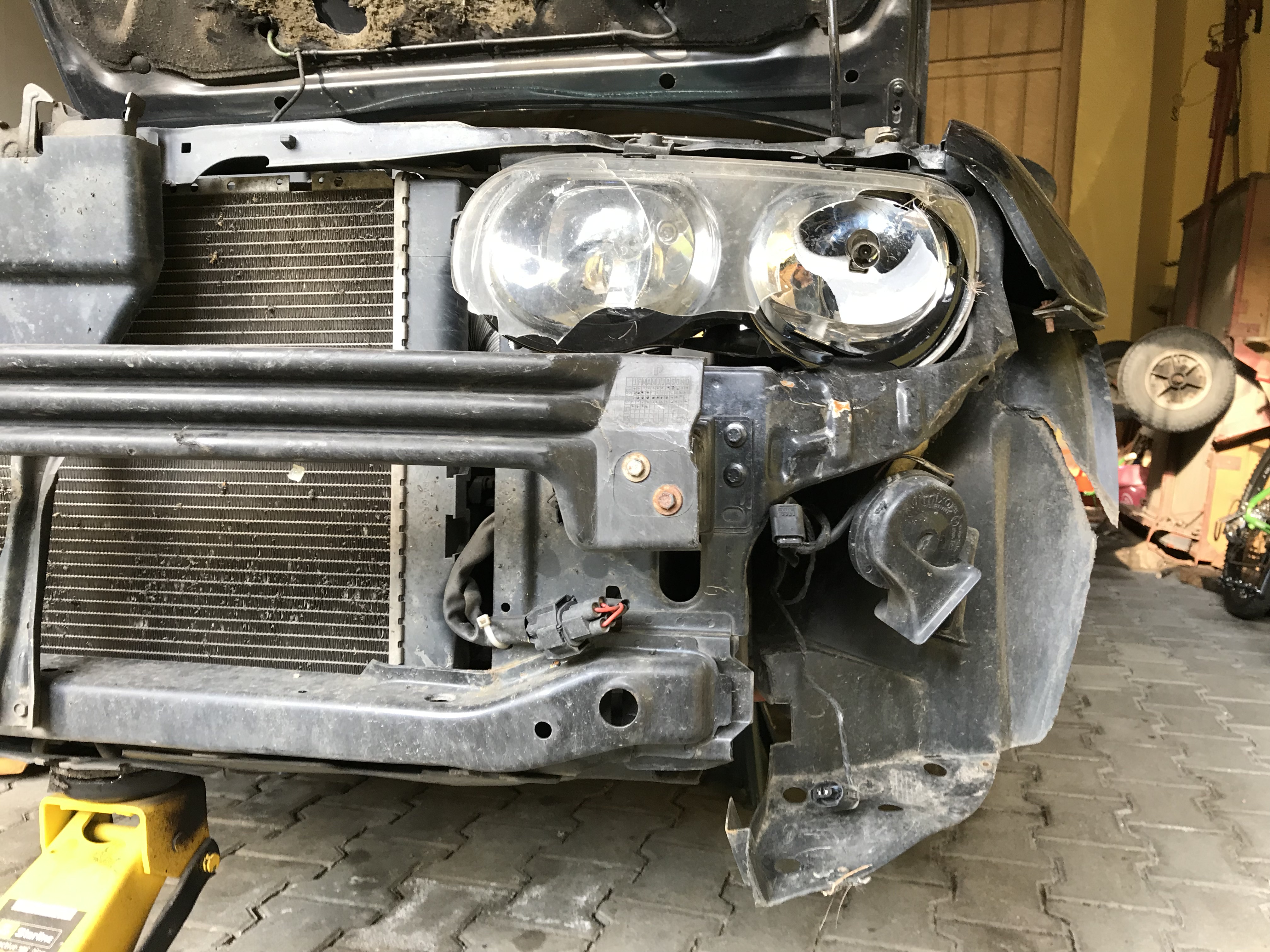

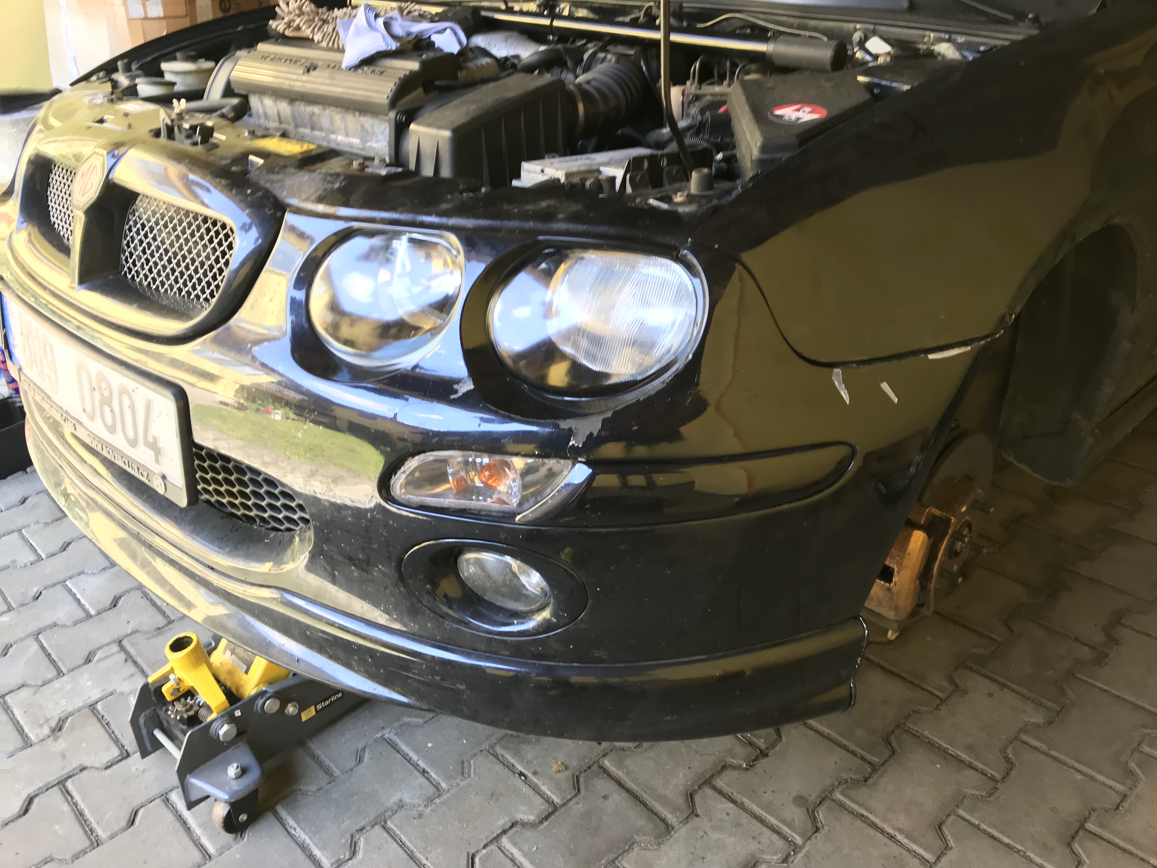

Tak, dočasná oprava hotova

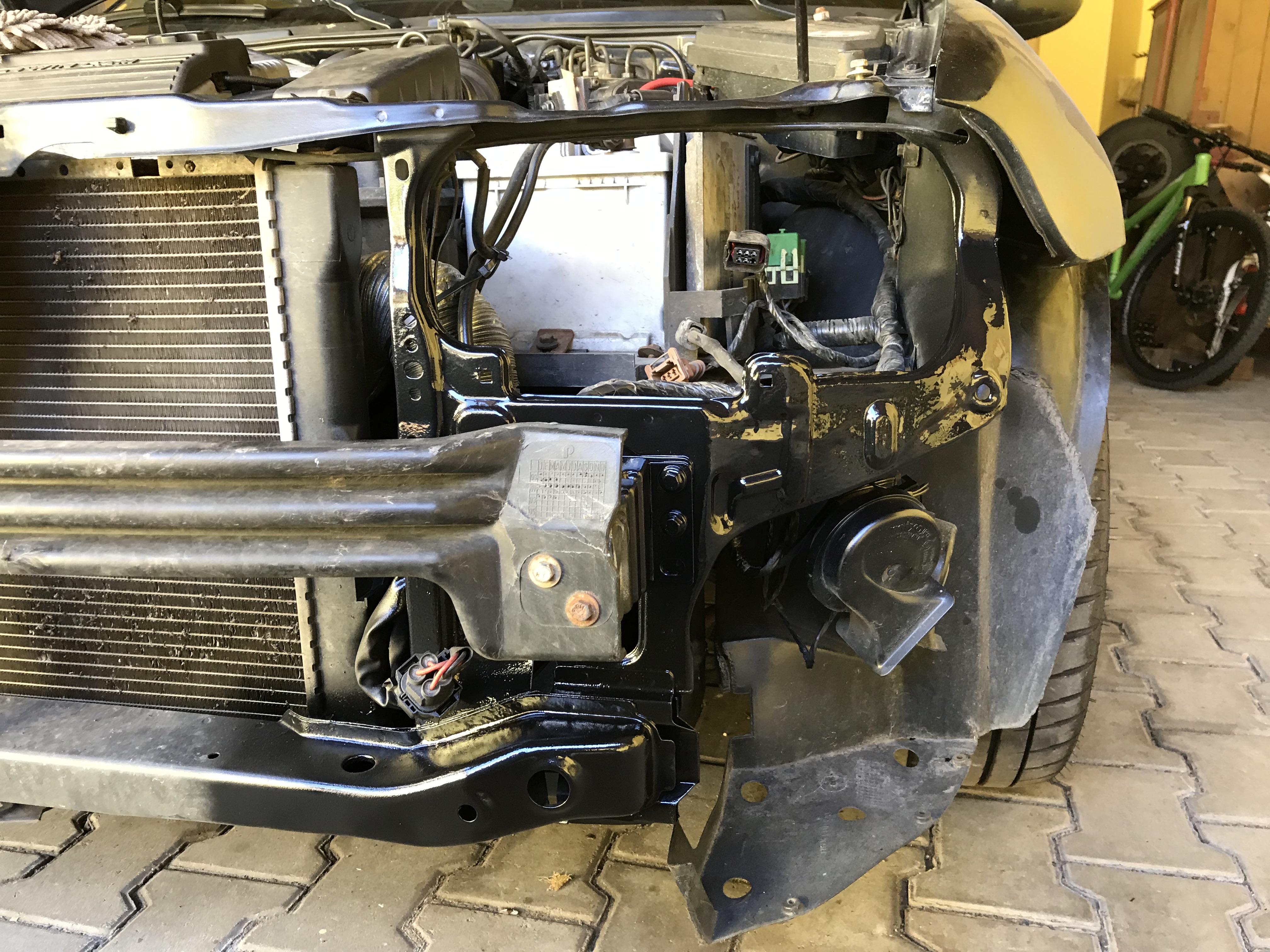

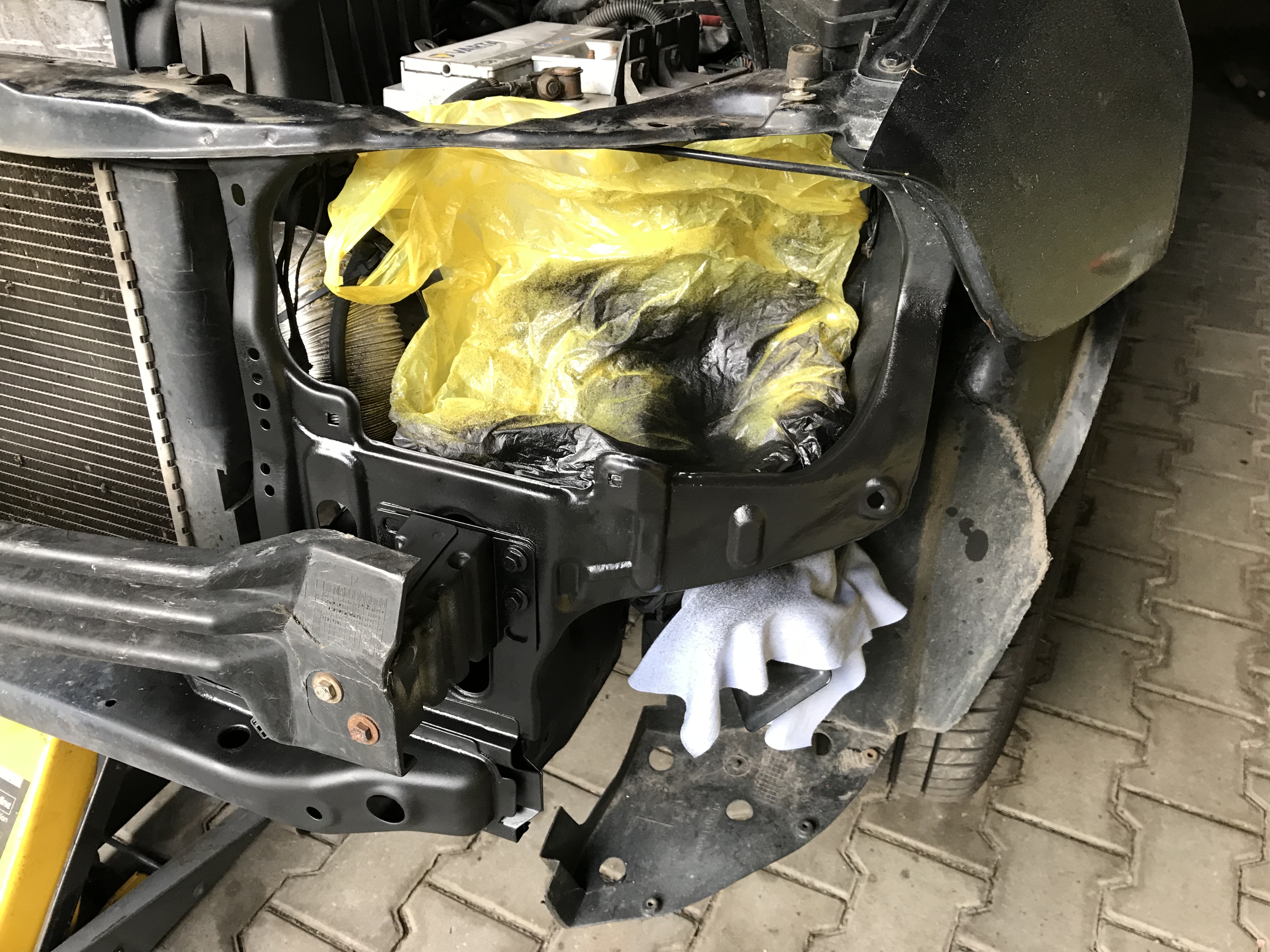

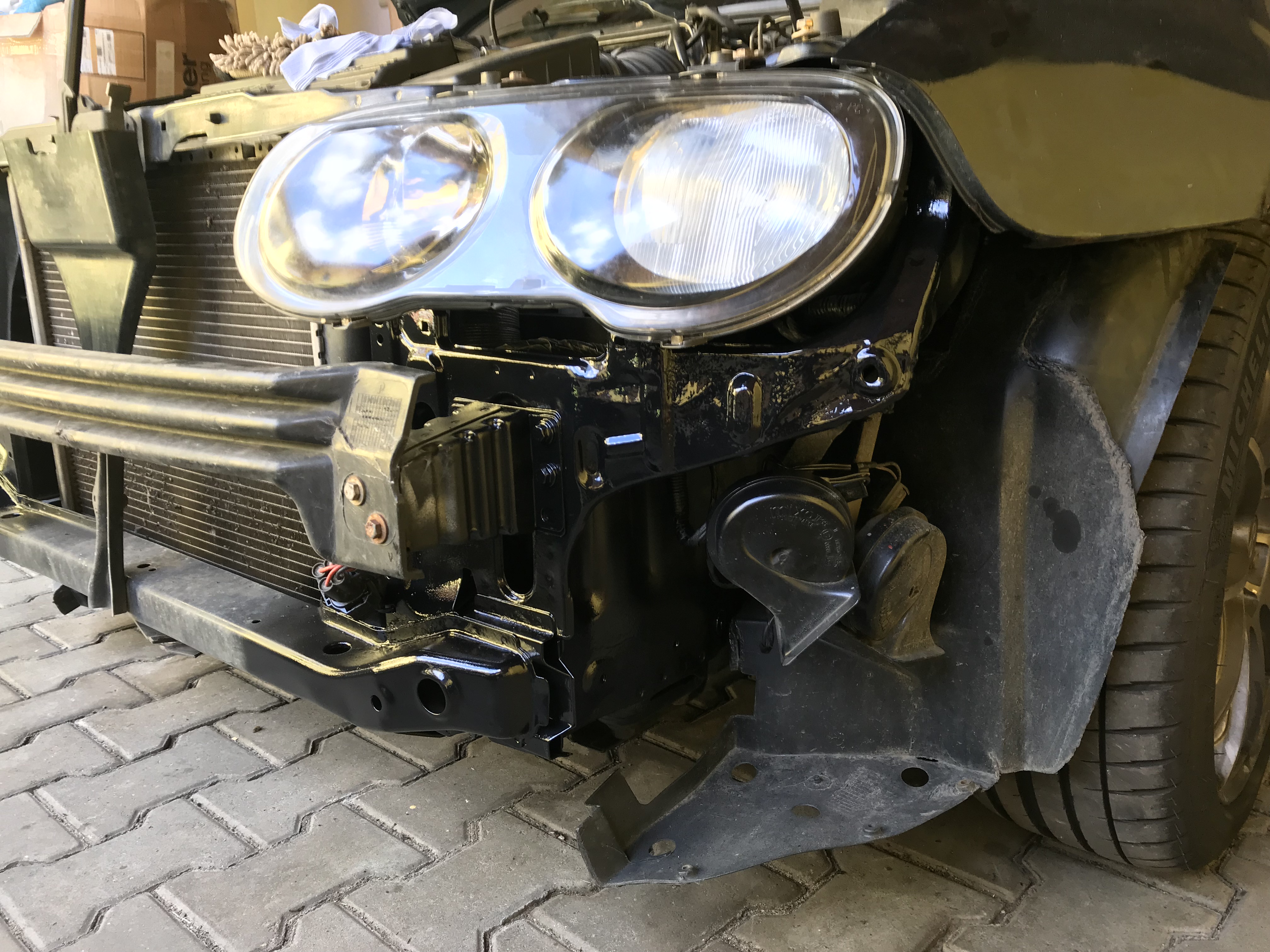

Včera pozdě odpoledne jsem sundal nárazník, abych viděl co vše je špatně. Ale v podstatě řekl bych, že nic horšího, než už tam bylo od doby, co jsem to koupil, jsem tam neobjevil. Světlo samozřejmě na maděru a v něm jak jakási modrá dálková žárovka, tak i potkávací nedávno koupená KO. Plech okolo světla jsem trošku porovnal, obrousil v místech, kde byl prasklý lak, natřel základovkou, pak nějakým zátěžovým nástřikem, v noci pak barvou, ráno ještě lakem. Vypadá to naprosto v poho
Mile mě překvapilo, že na to, jaká hrůza to auto je, tak předek auta byl velice pěkný, s minimální korozí. Světlo tam páslo vcelku pěkně, sic možná trošku do boku by se posunout mohlo, ale už se mi to nechtělo víc mordovat.

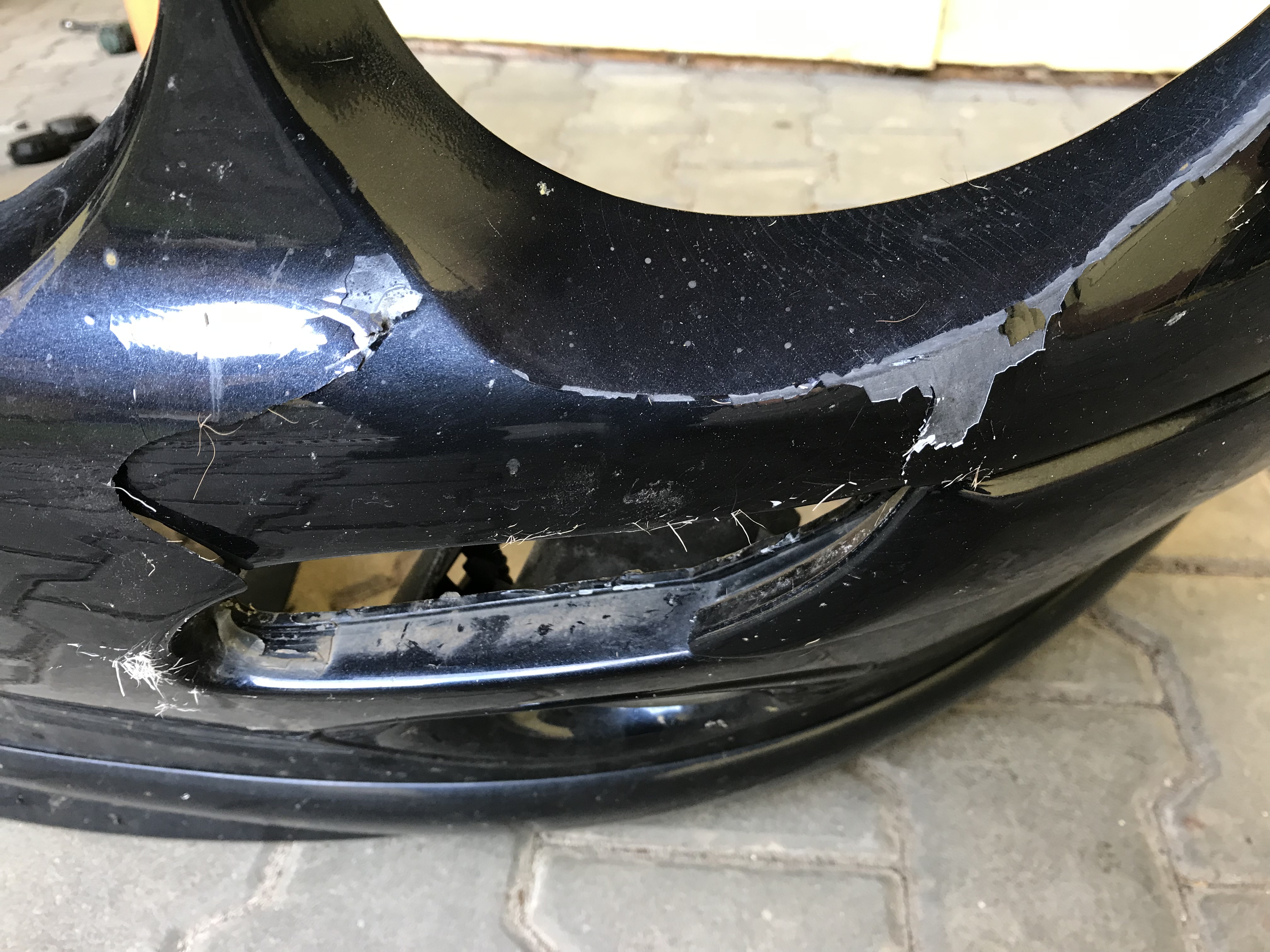

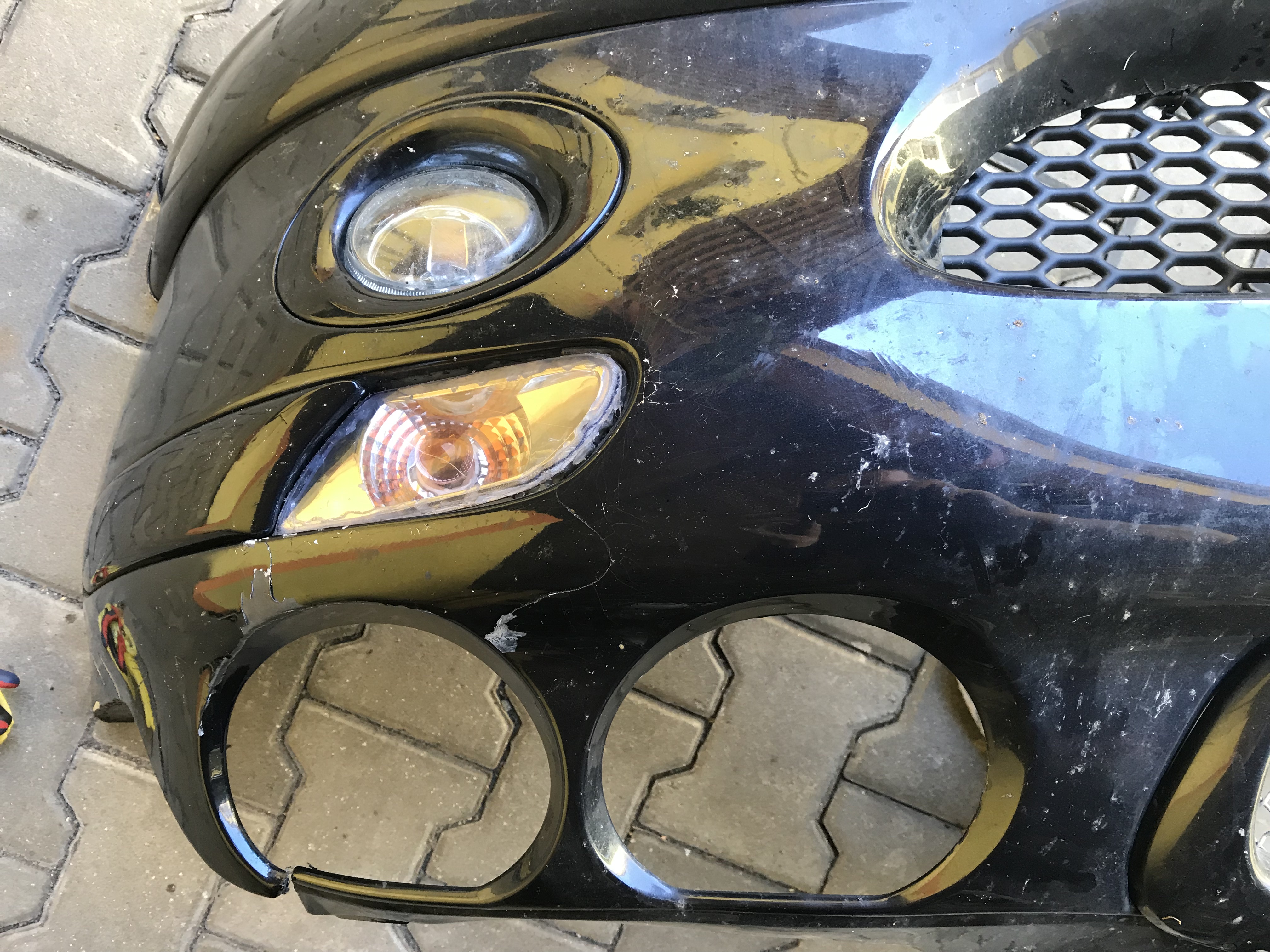

Večer v mezičase při hokeji jsem svařil pájkou nárazník. Jako na tu bídu celkem dobré. Dokonce se mi podařilo přidělat i ten boční lem, za který je nárazník připevněný k blatníku. Tak snad to neupadne

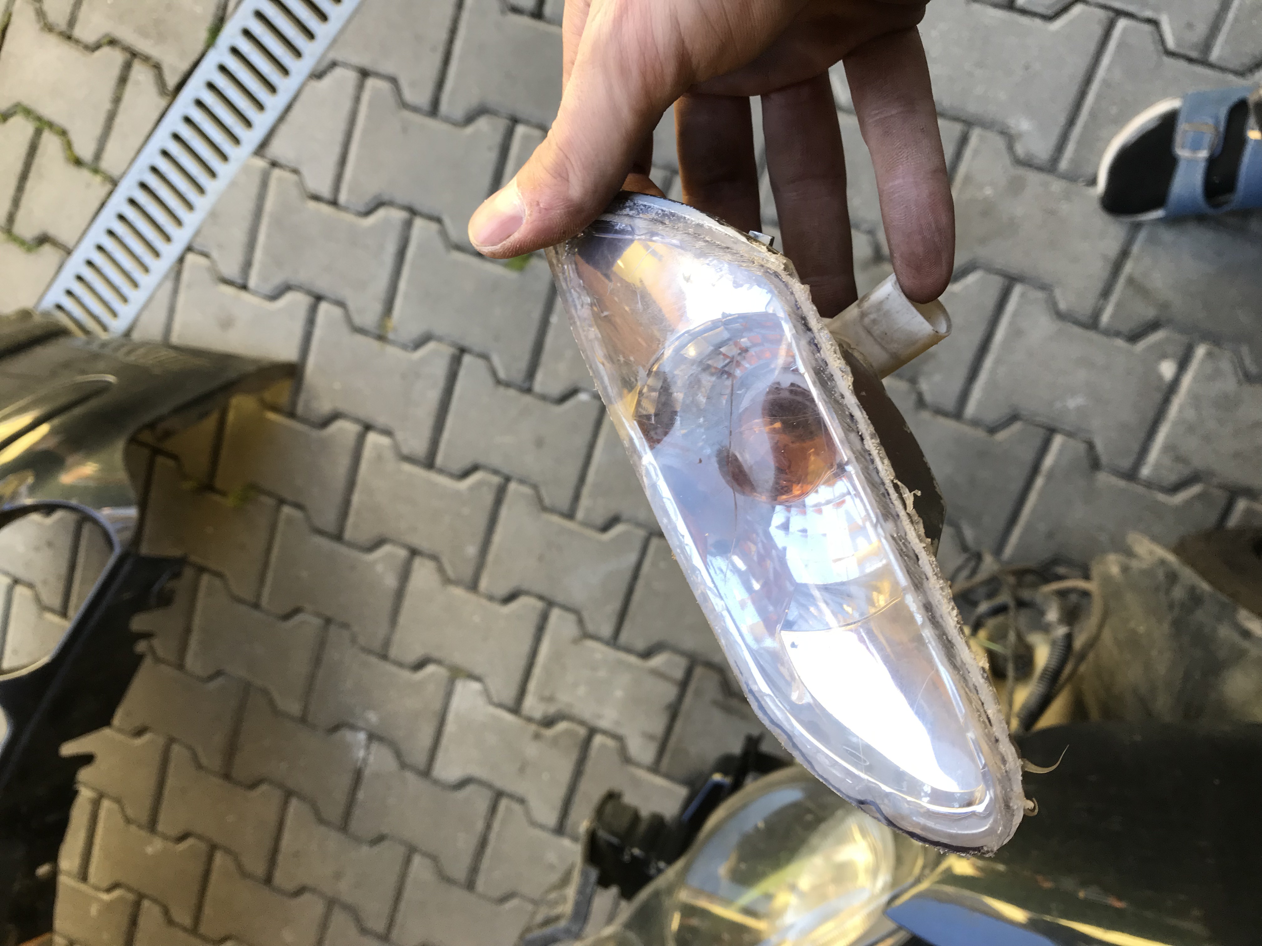

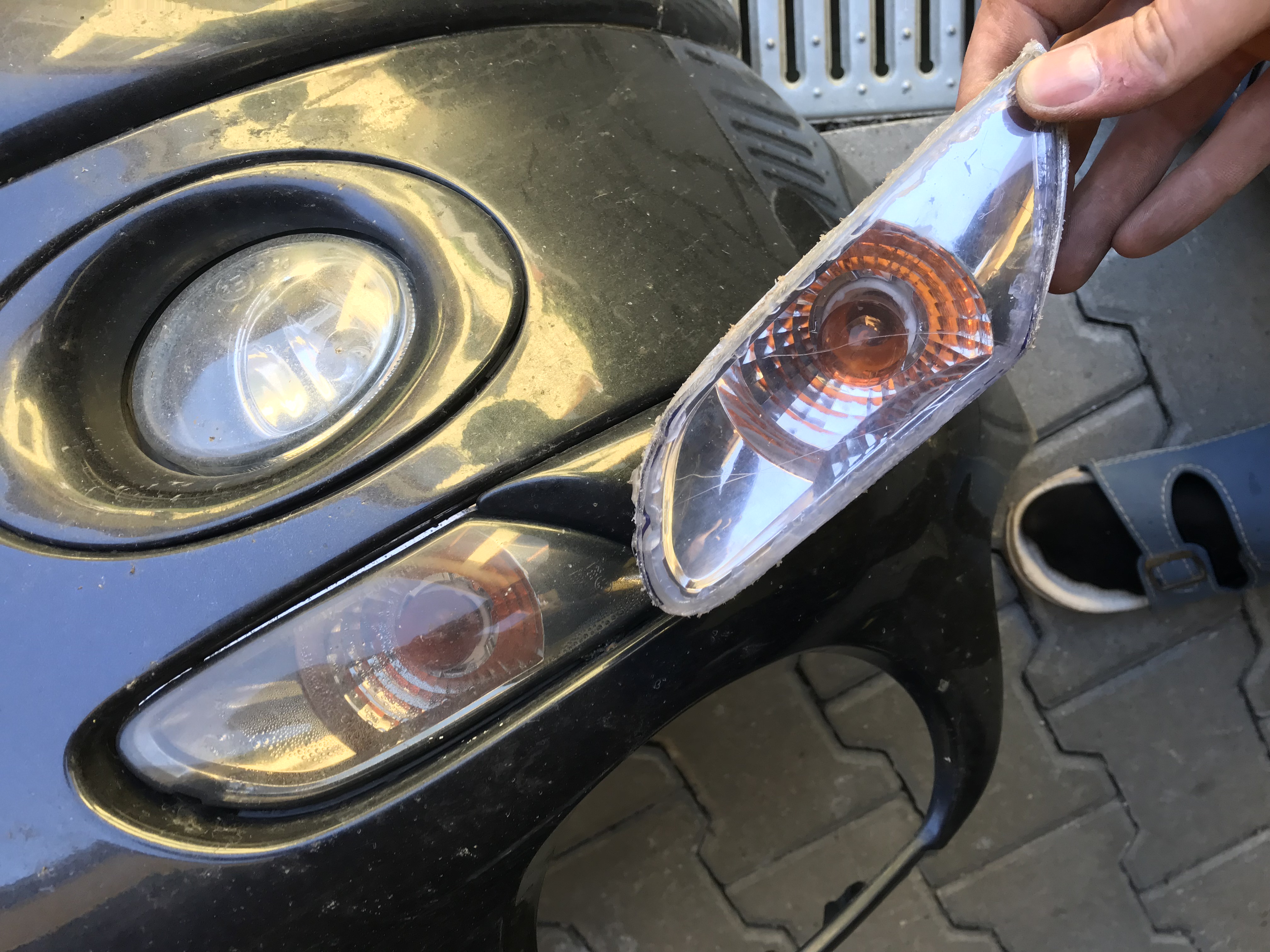

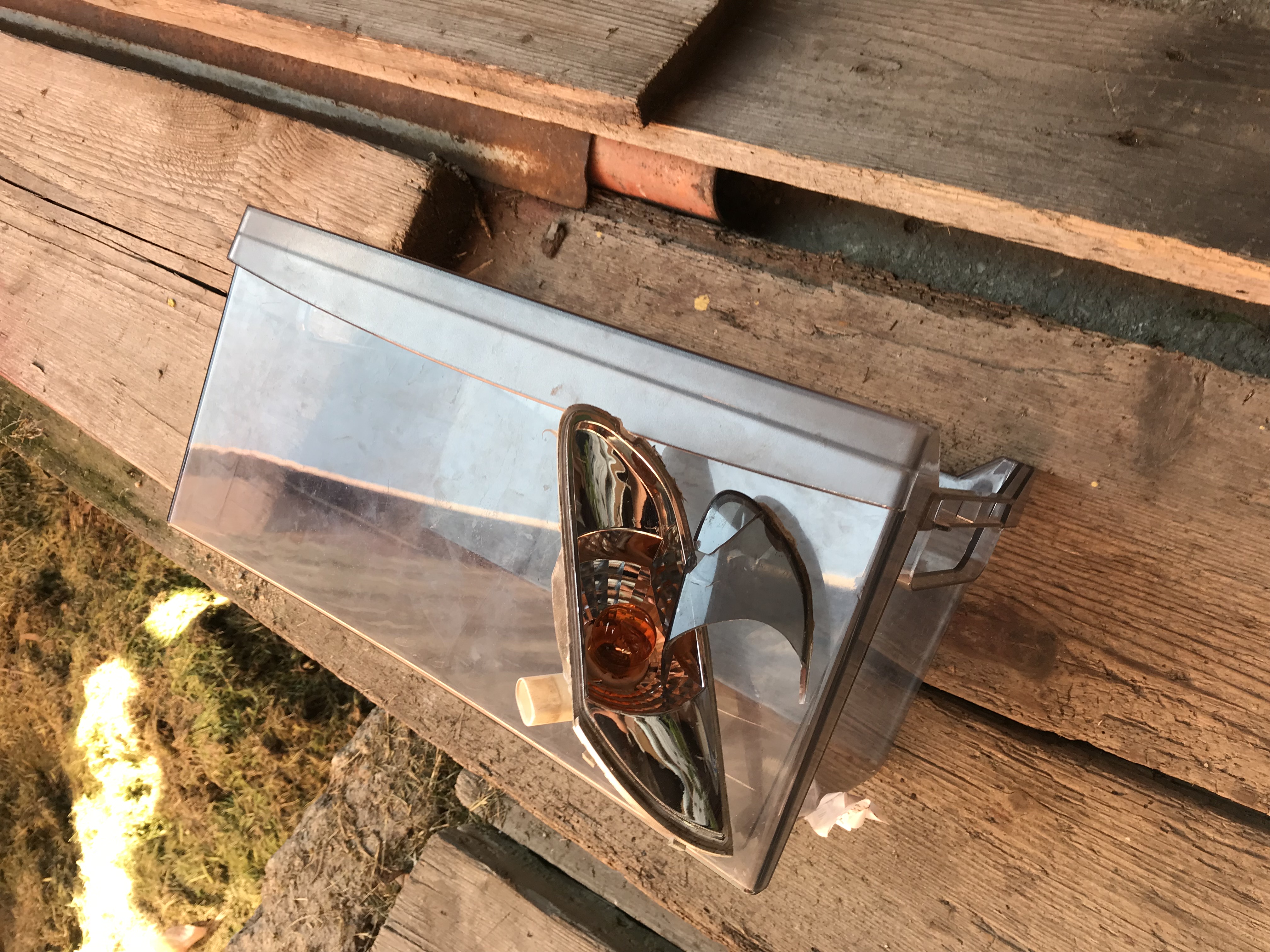

Poslední výzvou byl blinkr. Objímku na žárovku jsem tam přidělal tavkou. A co sklíčko.... našel jsem jakýsi plast, ale to mi při vyřezávání prasklo. Tak jsem tak chodil po domě a koukal kde co bych mohl na to zneužít. Nikde nic. Navíc to původní sklo je opravdu kouřové.... ale, Dalibora nouze naučila housti.... před domem máme kontejner na plasty, kouknu do něho a zázrak
Někdo tam vyhodil plexisklový kastlík z ledničky a k tomu všemu v kouřové barvě
Tož flexou jsem vyříznul (spíš vytavil
) příslušný obdélník. Světlo obkreslil fixkou a malou fortunkou (bruskou) podle tvaru navrtal. Pak jsem na fortunku dal kotouček a obříznul výsledný tvar. A pak přišla vzpomínka na dílny na základní škole - plexi nad plotnu, hezky nahřát a hezky přes molitanovou houbu přimknul plexi na tělo světla. Tedy až na to, že se mi to tím vypouklo dovnitř, tak jinak se to vytvarovalo hezky tak, že už jsem to pak jen tavkou hezky přivařil dohromady
(doufám, že mi to na slunku nevypadne ven
Všechno jsem poskládal, kde byly humus šroubky dal jsem hezčí, ať to jde pak dobře rozdělat. Všechno si to hezky na sebe sedlo a tradáááááááá... stačilo už jen barvou zatřít místa, kde se na nárazníku odloupla barva a hotovo.
Jako..... skoro mám chuť se na pořizování druhého nárazníku vybodnout
Snad jen ty blinkry by možná chtělo sehnat oba stejné....
... ha a teď vlastně koukám, že ty směrovky jsou jakési atypické, že jsou čiré a kouřové. Že normálně jsou světlé rozptylové. Hmmmm.... tak za tohle tu srnku nemám rád dvojnásob. Mrcha jedna.....

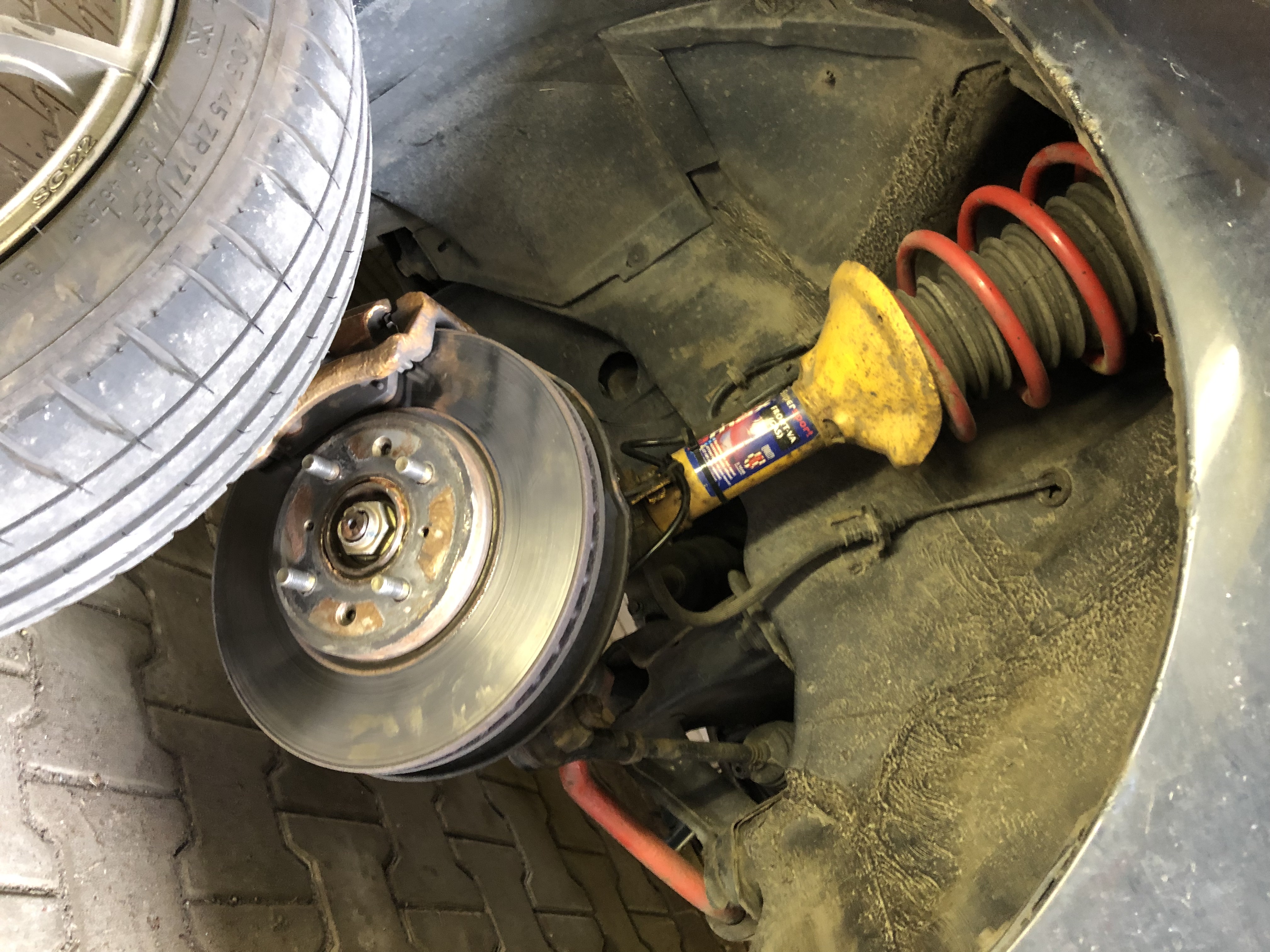

Řeším co s těmi zadními pružinami...
Mám doma asi 4-5 typů zadních pružin na XW. A co jsem to tak oměřoval, tak horní uložení je rozměrově shodné mezi XW a RT. Stejná rozteč šteftů, stejný průměr uložení pružiny. Spodní strana je taková sporná..... plus mínus nějakých 5mm na průměru by to taky mohlo sedět. Dálka pružin, co jsem tak srovnával, je taky podobná. Váhové rozložení je u ZRa a Kupéčka/Cabria, z kterého mám pružiny taky podobné. Tak uvažuji, jestli fakt nezkusím rozhodit jednotku ZRa a jednotku Gmaxu, co mám na Kupéčko a nezkusím tam tu pružinu hodit a uvidím....
Samozřejmě že nikde jsem na internetu nenašel nějakou zmínku o nějaké shodnosti...
Bingo!!!!
Sice jsem tím nakonec zabil skoro celou sobotu (no, ještě jsem posekal trávníky okolo baráku, ošmikal keře, trošku uklidil....), ale hlavní je to, že vše šlo jedním směrem a ni zpět

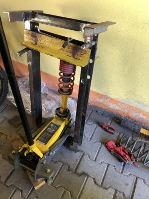

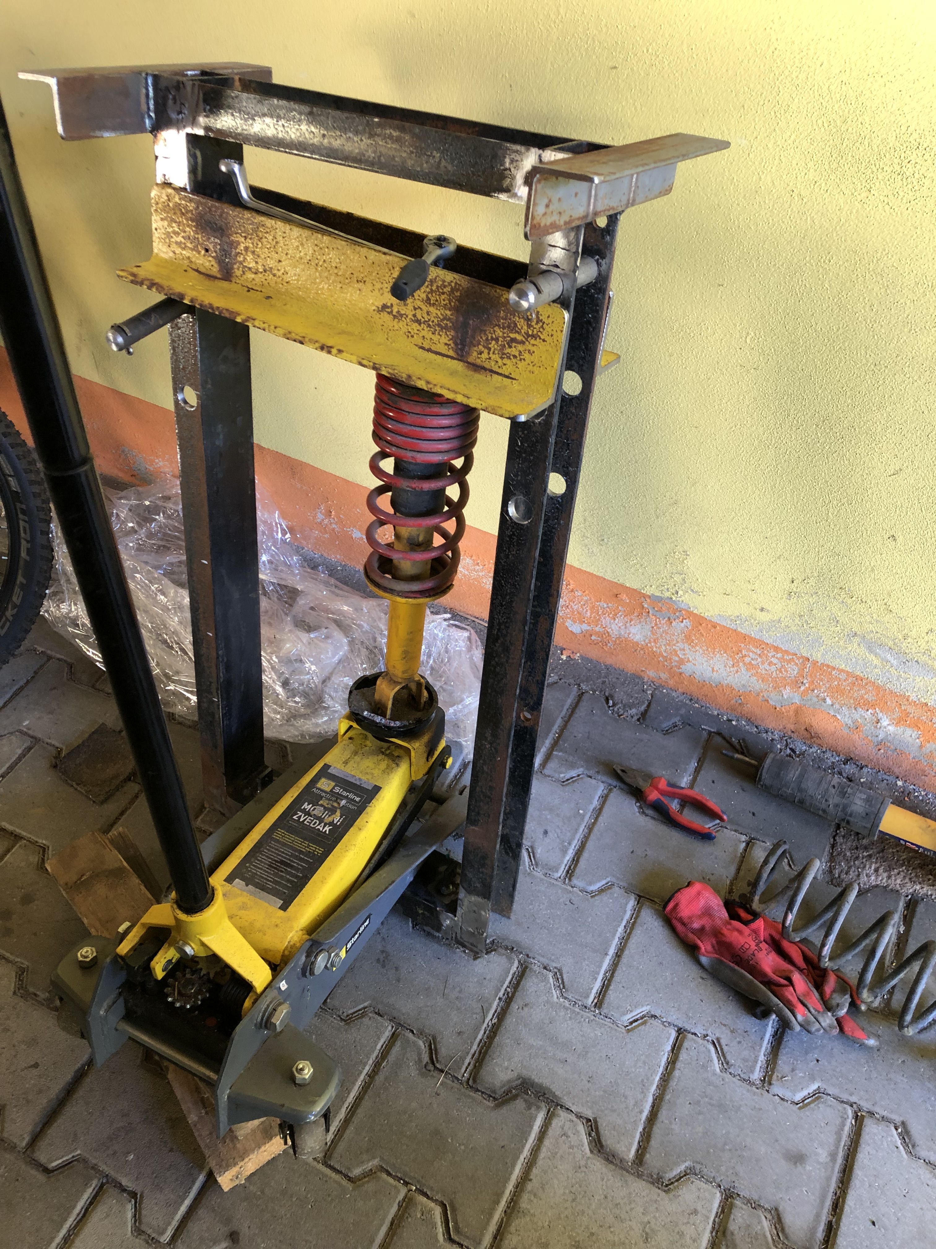

Nejprve jsem rozebral zadní pružino/tlumičovou sestavu Gmax. K tomu mi parádně posloužil rám lisu, který jsem si předevčírem dovezl od švagra. Ale asi si na to navařím nějakou konstrukci z boku, abych byl schopný takto stáhnout jakoukoli sadu.... Pak jsem povolil vrchní matky tlumičů na autě a vyheveroval ho, takže jsem tak rozebral i sestavy, z kterých jsem potřeboval tlumiče. Horní uložení je plus mínus stejné. XW má navíc jen těsnící gumičku po obvodu nahoře, což RF nemá a kvůli tomu ta uložení hnijí. Dolní misky na origo tlumiči jsou proti těm zadním z Gmax trošku širší, ale konce pružin vychází stejně jak nahoře, tak dole, takže takto si to tam sedlo. Dole má pružina průměr tak, že k boku misky chybí asi 3mm, což není super, ale snad to problém dělat nebude. Dal jsem tam pro jistotu origo gumovou vložku a pro sichr pružinu na jednom místě přitáhl k misce silným bzukem.
A tak jsem to složil a nastala chvíle pravdy. Spustil jsem auto dolů a vizuálně nic moc. Ale jak jsem s autem popojel a sedlo si to, tak jsem zajásal, protože si to sedlo na výšku přesně tak, jak jsem potřeboval.
Jel jsem to projet a tím zjistit, jestli je opravdu vyhráno. A následovala opět radost, protože zadek se tím výrazně uklidnil a přestal být takový uskákaný. V zatáčce byl mnohem čitelnější a pocitově spolehlivější. Takže supr trupr. Celý dojem kazí jen to, že mi vzadu začalo něco hnusně kovově rachtat
Prohledal jsem kufr, jestli mi někde něco nezapadlo, ale nikde nic. Budu ho muset zkusit vystěhovat komplet. Jako pravý tlumič má špatnej závit, takže mám matičku hodně vypodložkovanou. To se mi ale jako problém nezdá, protože to tak mám od počátku. No pak ještě dolní pruchodka v silentbloku tlumiče do nápravy je jakási ohnilá a tak vůbec. Ale to se mi nezdá, že by se tak slyšitelně přenášelo do auta. No, nechápu.... snad mi nic neupadne

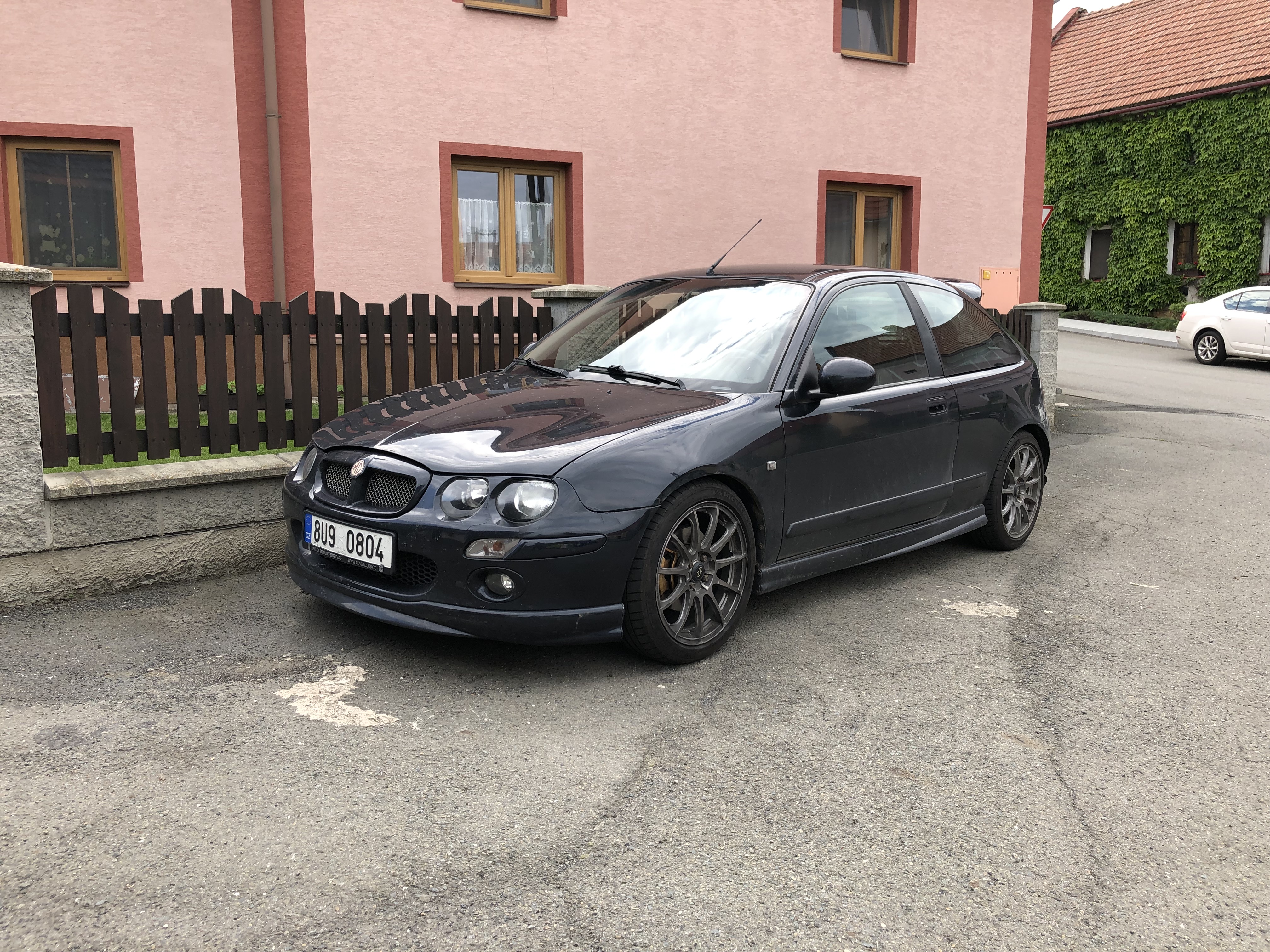

A tak když už jsem byl v té radosti, tak jsem tam nahodil rovnou i přední Gmax sestavy. Sice to budu cca do 14 dní znova rozdělávat kvůli výměně za zrepasované těhlice, ale to fuk. Aspoň jsem trošku vypucoval kapsy, stříknul asfaltem a nebudu to už muset řešit.
Předek si sedl tedy víc a tak o 1cm by to mohlo být výš. Tak jsem pro jistotu blatníky rukou trošku vymordoval ven
, ale testovací jízda po našich uskákaných cestách ukázala, že pneumatika lem nechytá. A to tam mám ráfky s menším ET a tak to vychází asi tak tak
Tož vizuálně to teď vypadá cooooool a já se vrátím do pubertálních let
Chce to určitě pak poléčit přední geošku a doufám, že se tím trošku spraví jalovější reakce na volant. Navíc tam i na levou stranu dám rameno s polyuretanem, tak snad to pomůže.
Jo a na zimu to asi raději zvednu zpět. Sice to nedrhne, ale v zimě tu jsou dost vyjeté koleje a to by s tímto moc fajn nebylo
Tak buď do zimy koupím GAZy a na zimu budu mít původní sestavu, nebo budu muset sehnat druhou sadu zadních tlumičů, ať nemusím zas přehazovat pružiny.
Zadní - 12 -> 10 cm
Přední - 11,5 -> 9 cm
Zadní - 12 -> 10 cm
