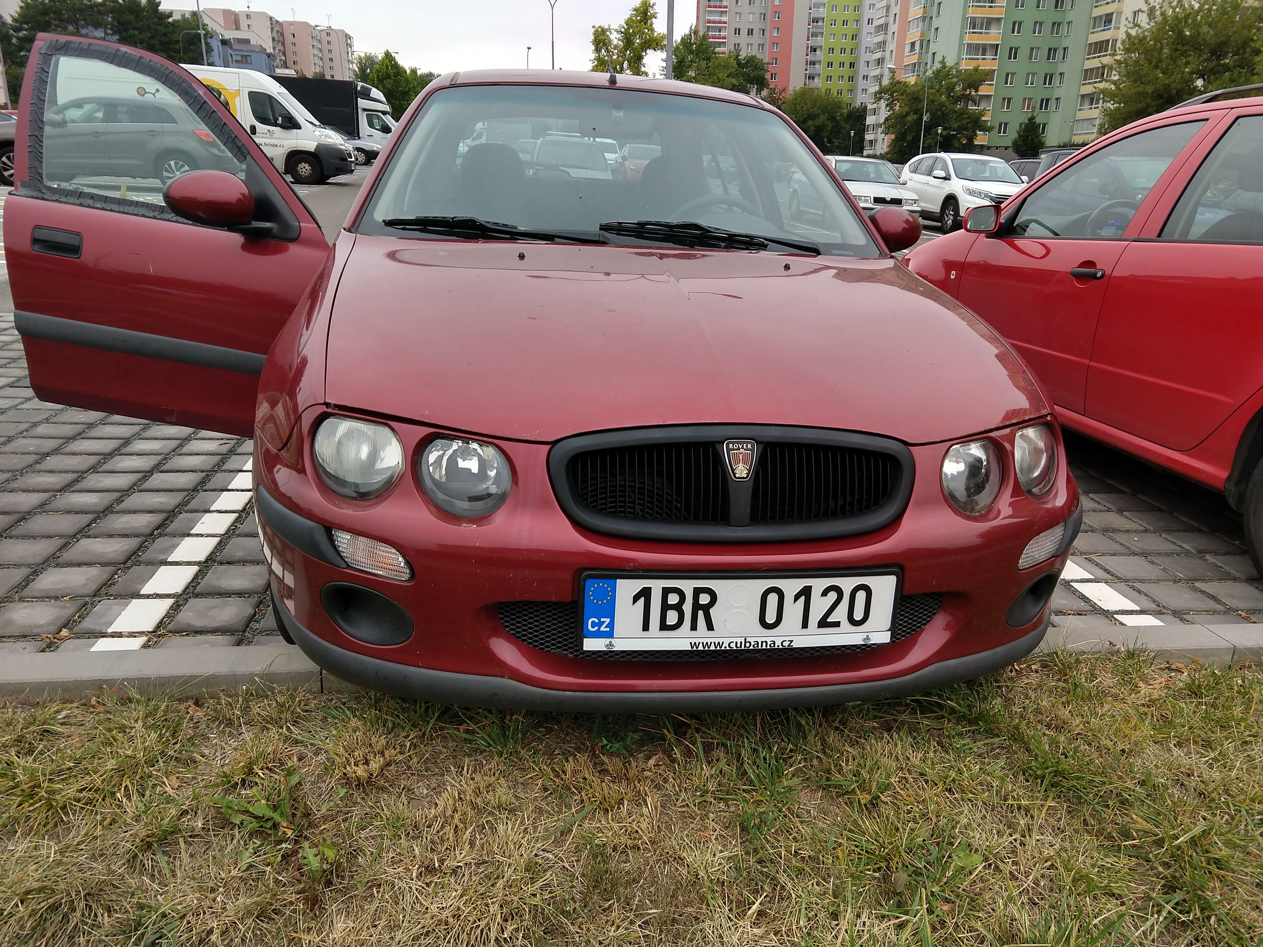

A dnesni varka fotek.

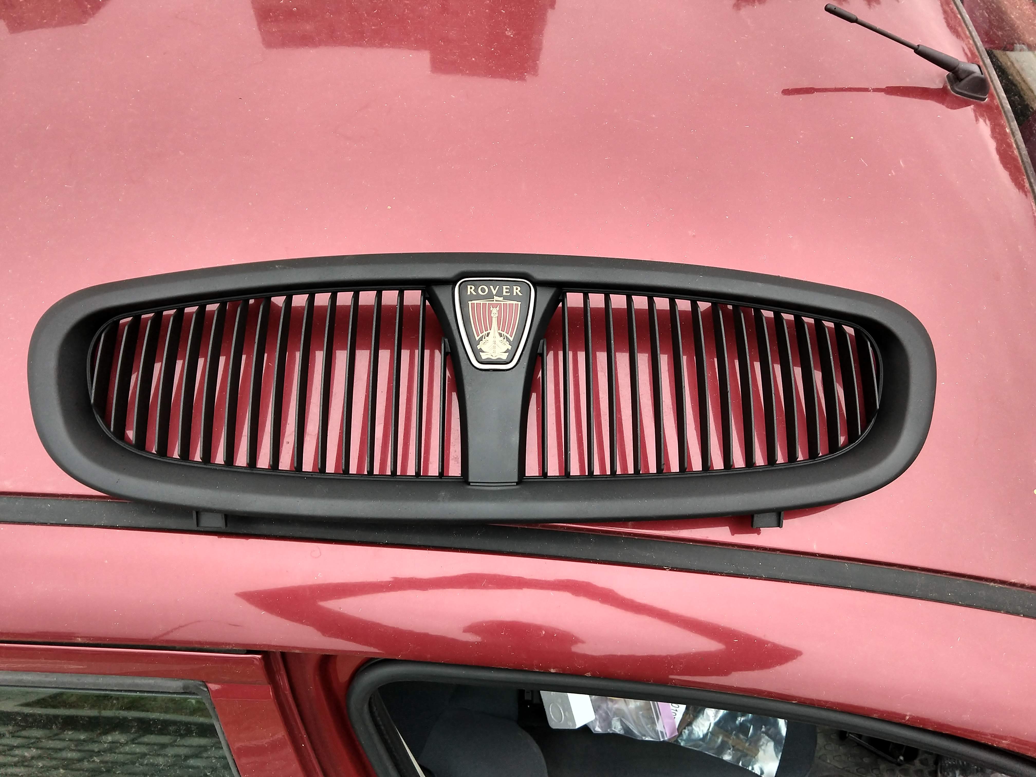

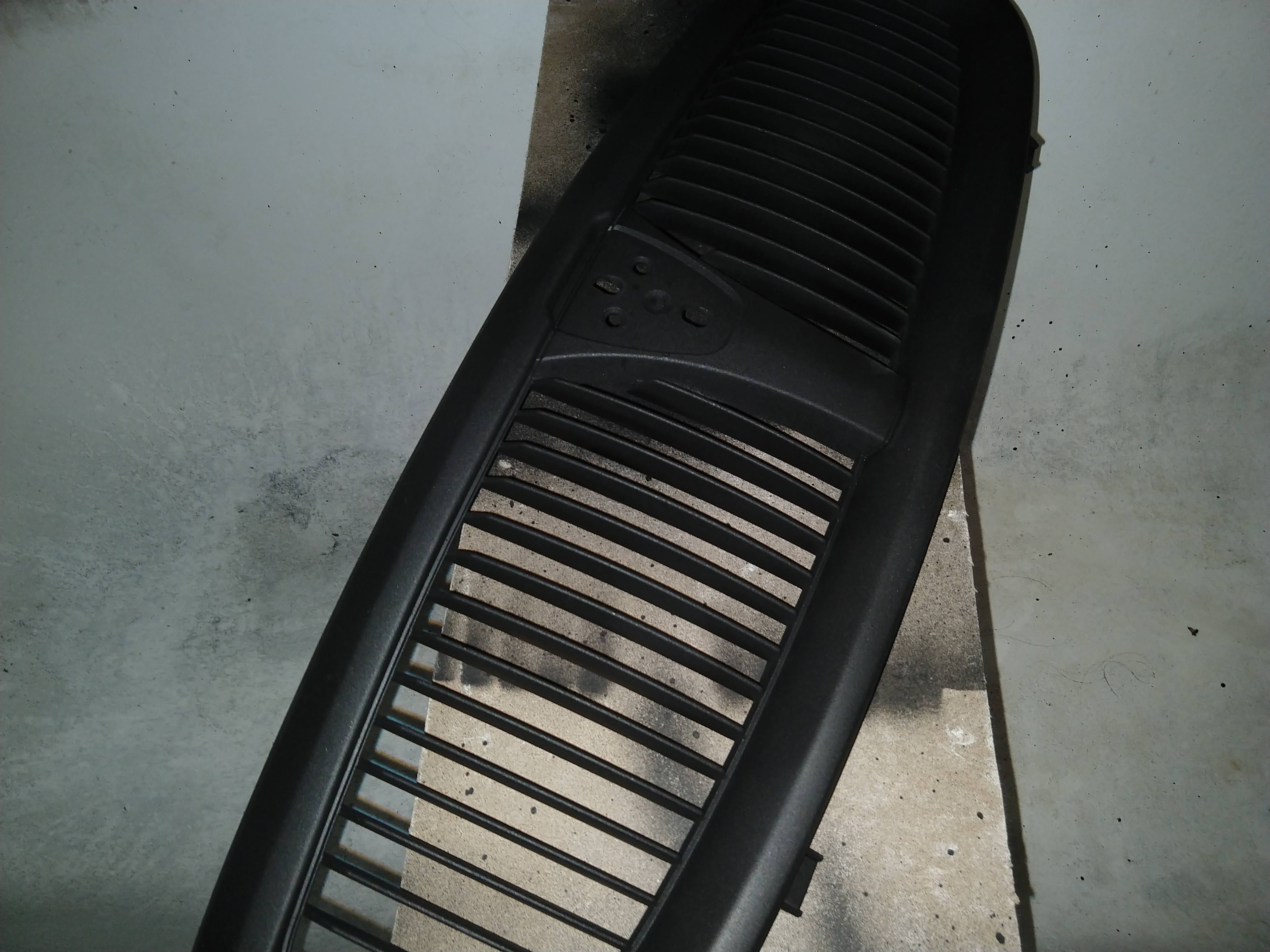

Odstreneny zbytky staryho molitanu a vracena mrizka.

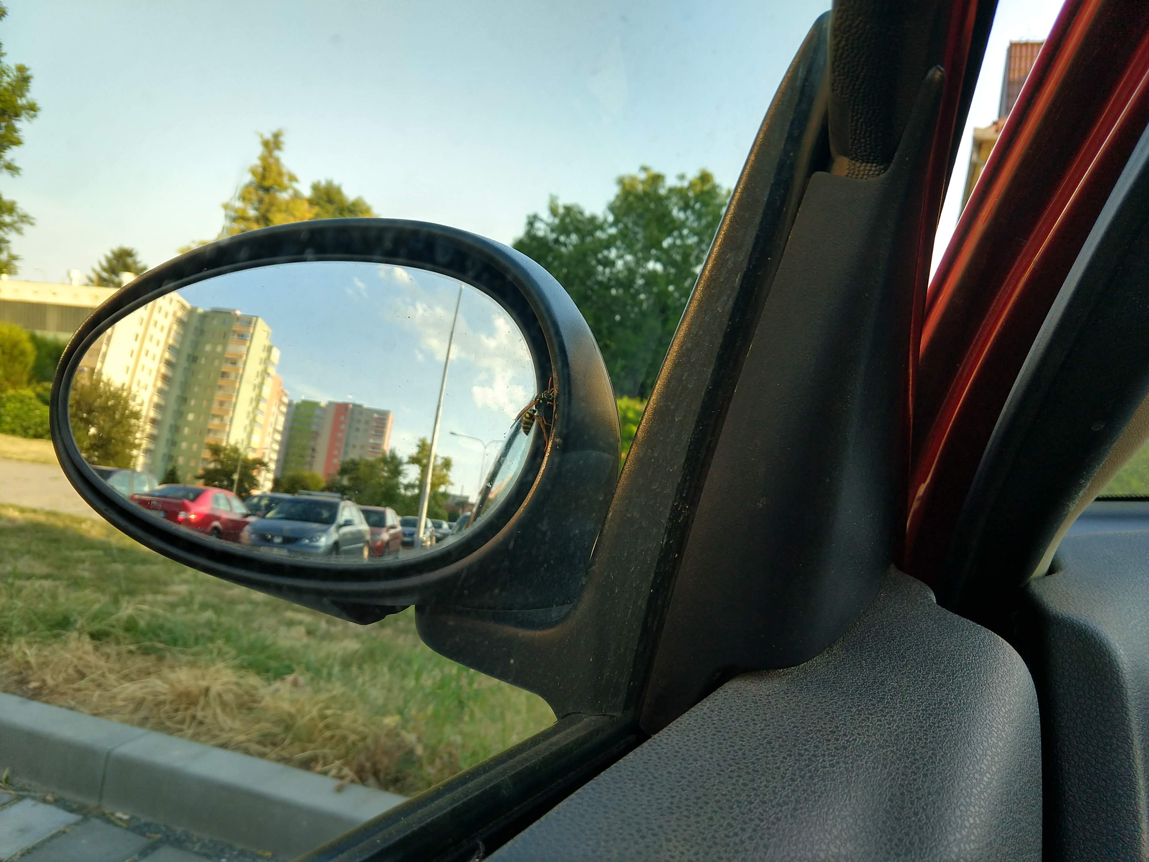

V levym zrcatku se zabidlely vosy... maj tam urcite hnizko, lezlo jich dovnitr hafo... budu je muset vyhnat.
Jeden dalkac se nechtel sparovat... ale mikrospinace spinaly a rozpinaly normalne a i dle poklesu napeti n baterce fob vysilal pri zmacknuti tlacitka... nakonec se to nechalo ukecat a chytlo se to a funguji oba.
Re: Ivin Rover 25, 1.4, 2003

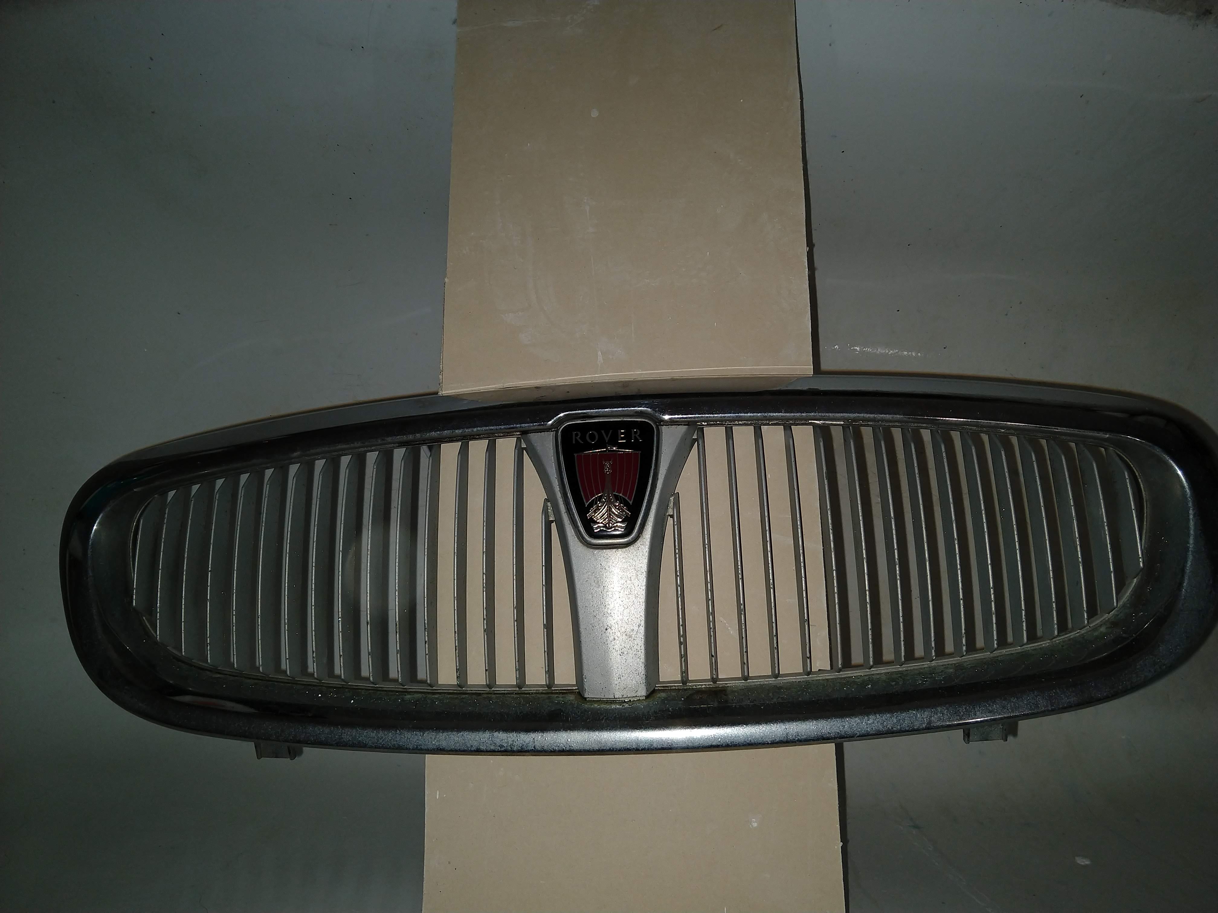

Jinak tim predchozim narazim na to, ze nejaky jelito narvalo RTV na utesneni cam carrieru.... tak doufam ze mne necekaji ohoblovane vacky...

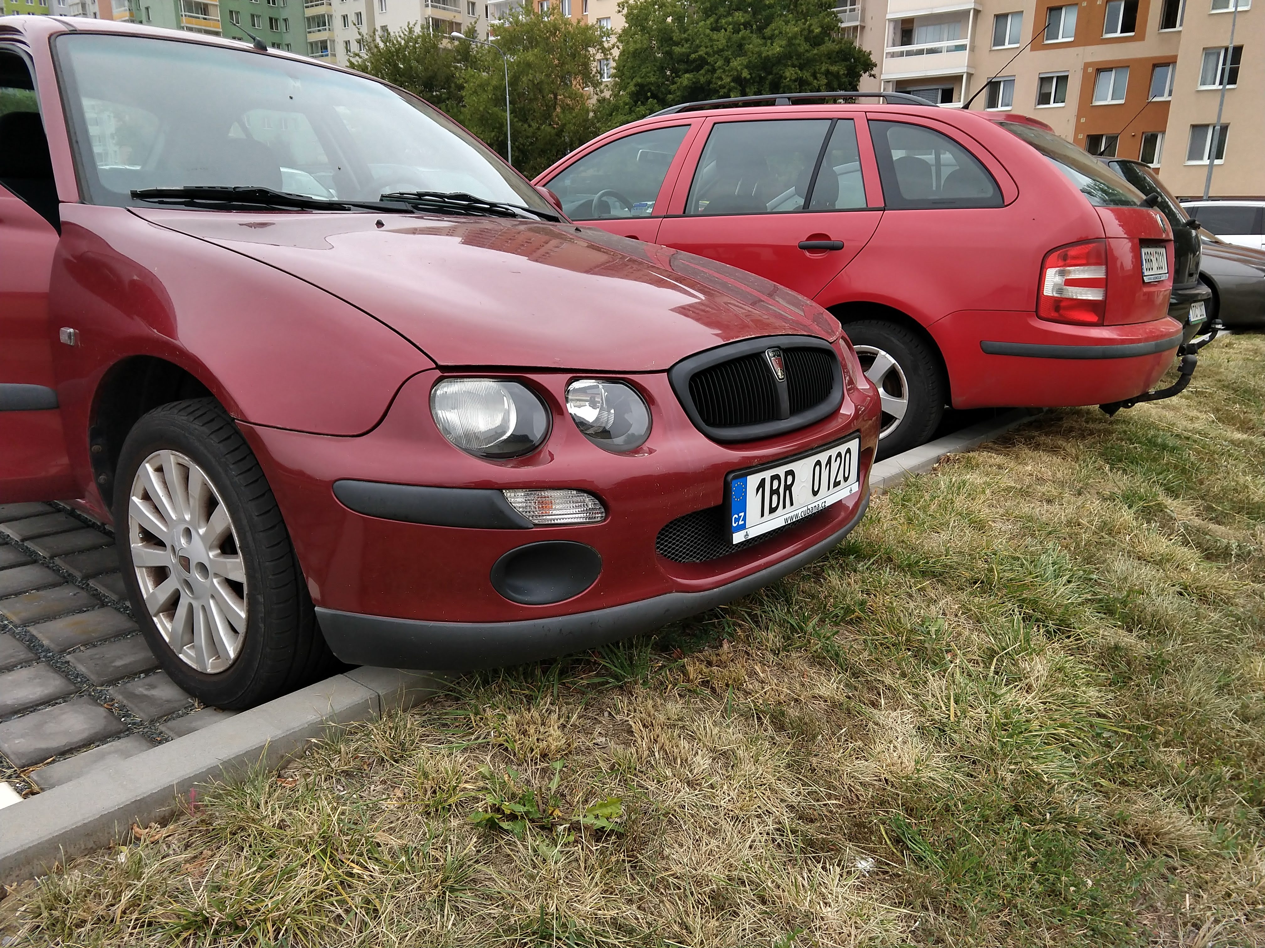

Maska uz byla docela dost olezla, takze sem to trochou prelizl a odbrousil ten vylozene se uz loupajici chrom, a dipnul na cerno.
Ted to trochu sviti ... ale az se ozivy ty cerne plasty tak to bude hezky.

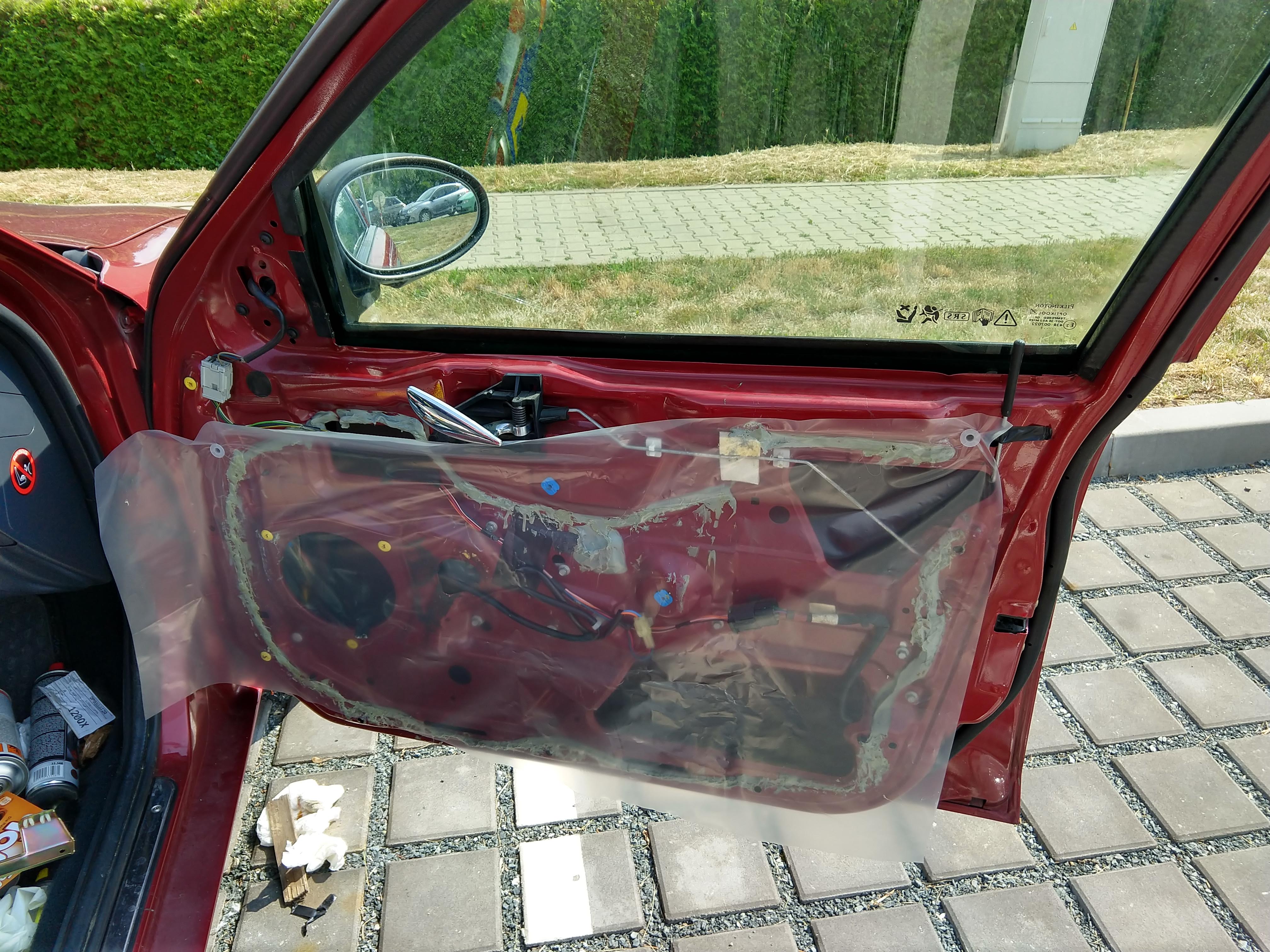

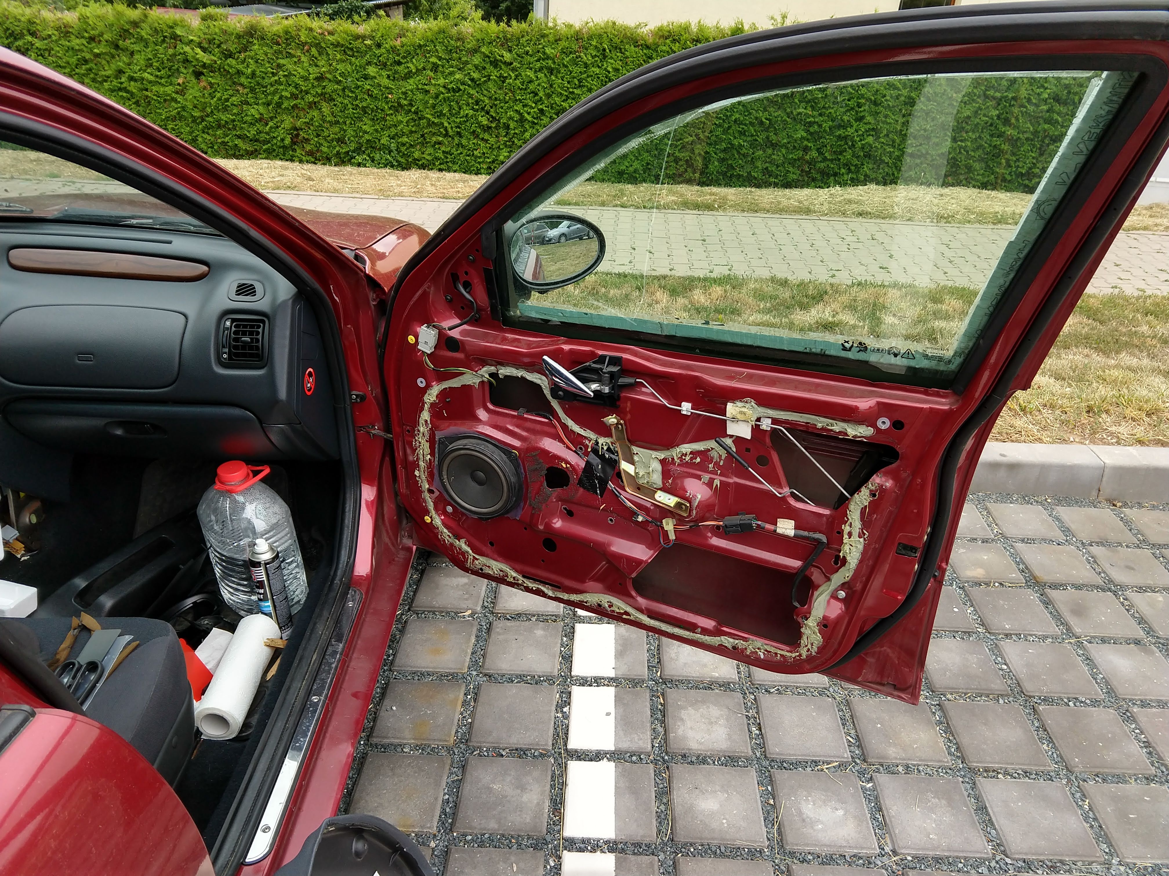

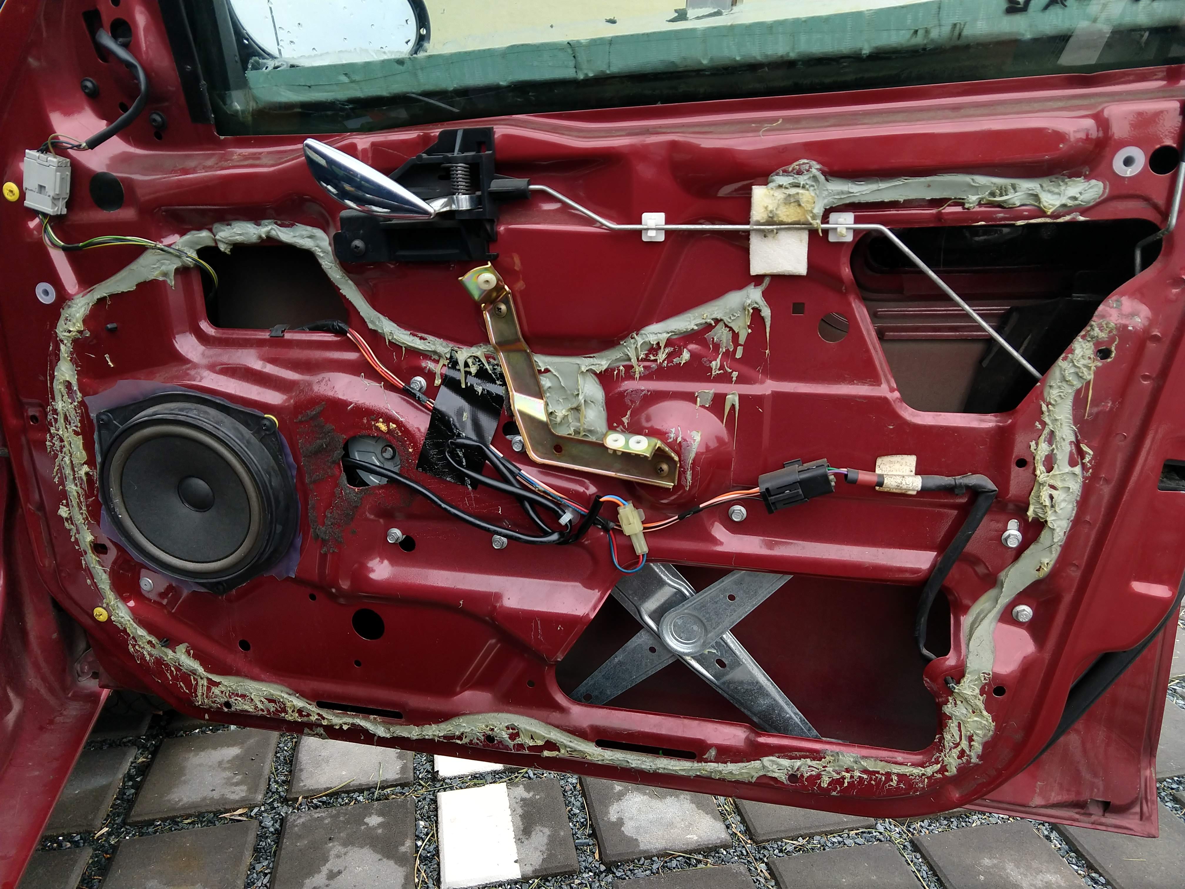

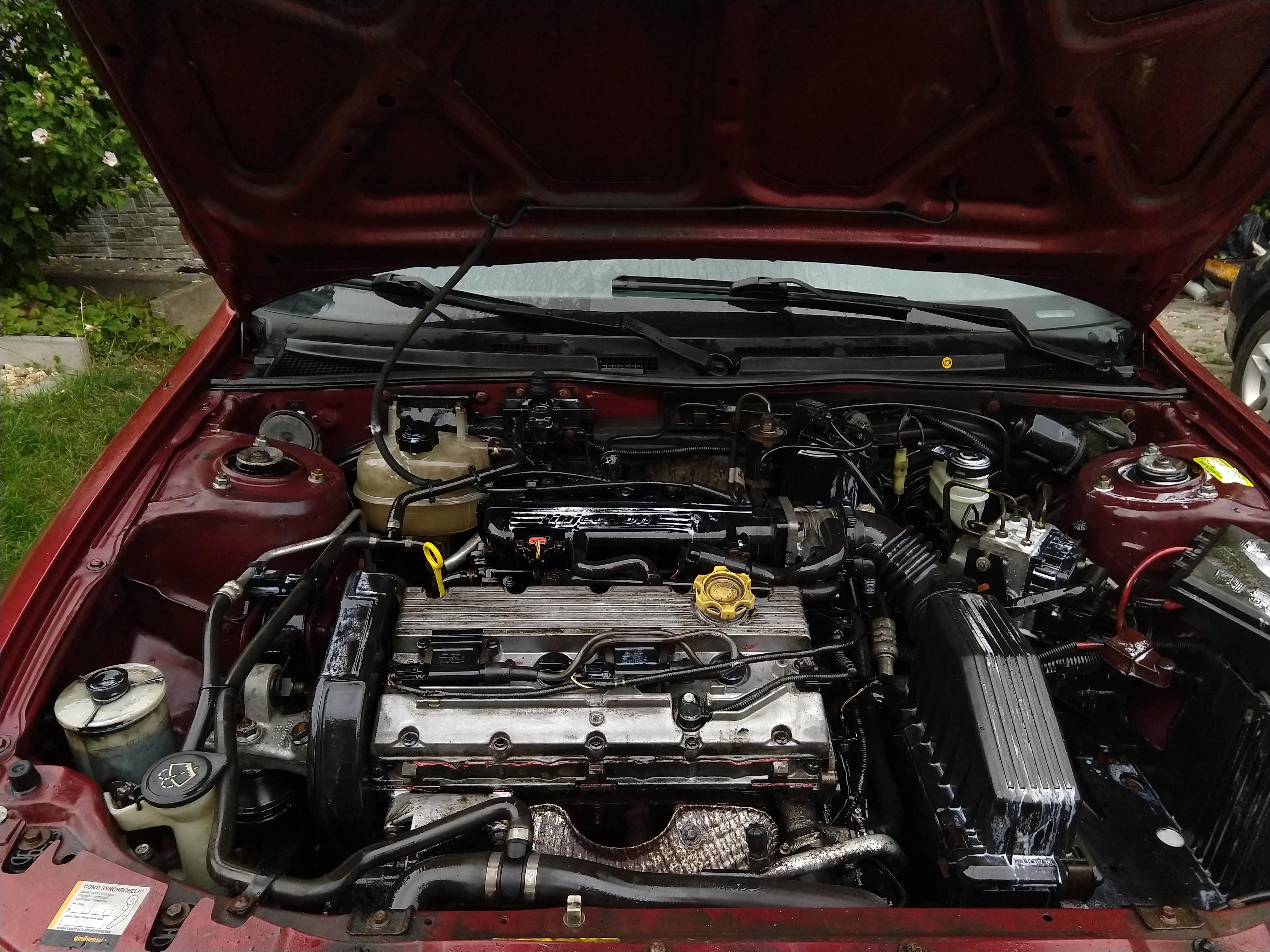

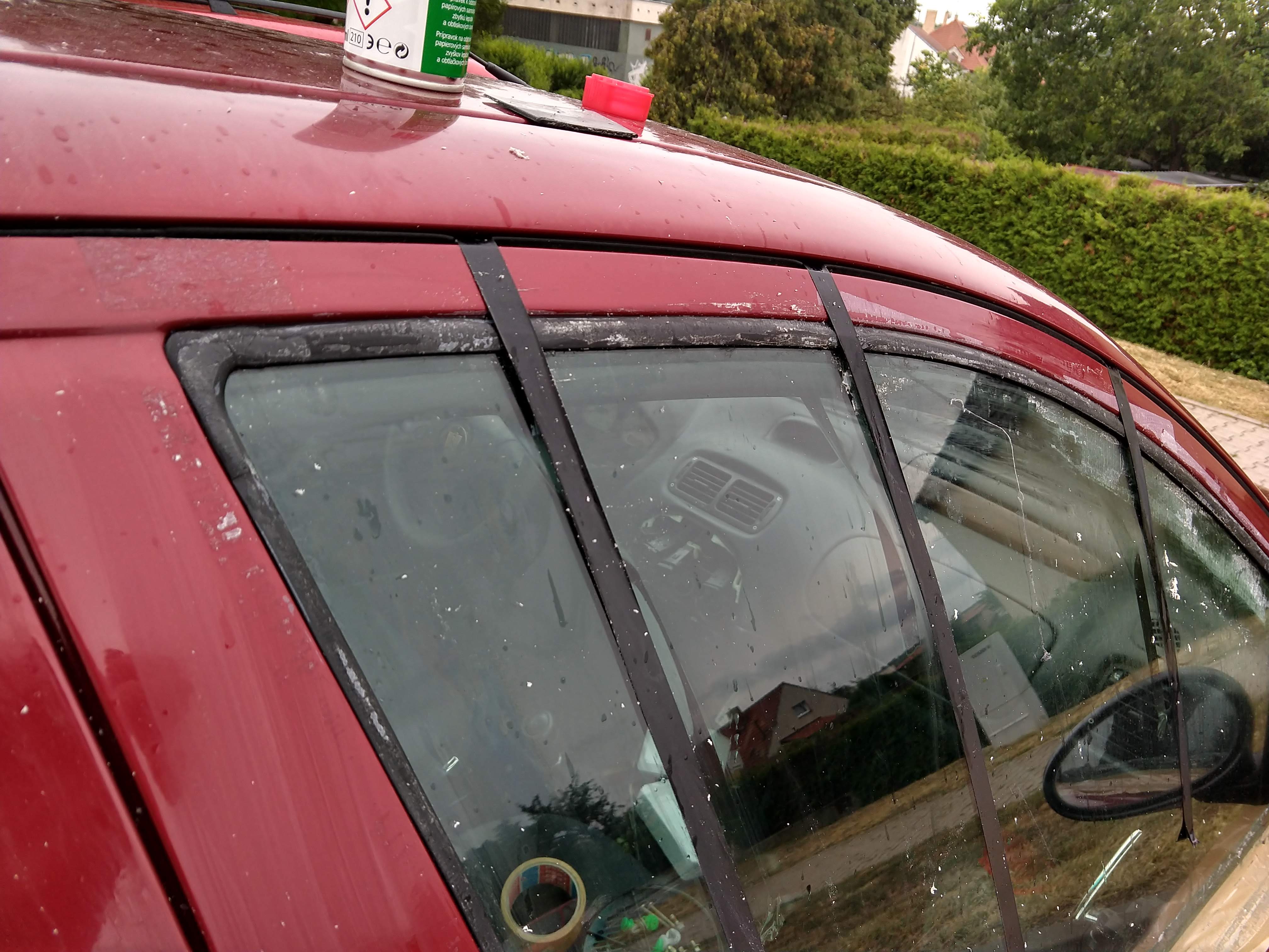

Tak prvni vetsi boliska poresena. A v Roveru je ted oficialne motor ze ZR 160! ... no dobre, sice jenom elektrickej motor-ek stahovani okna,

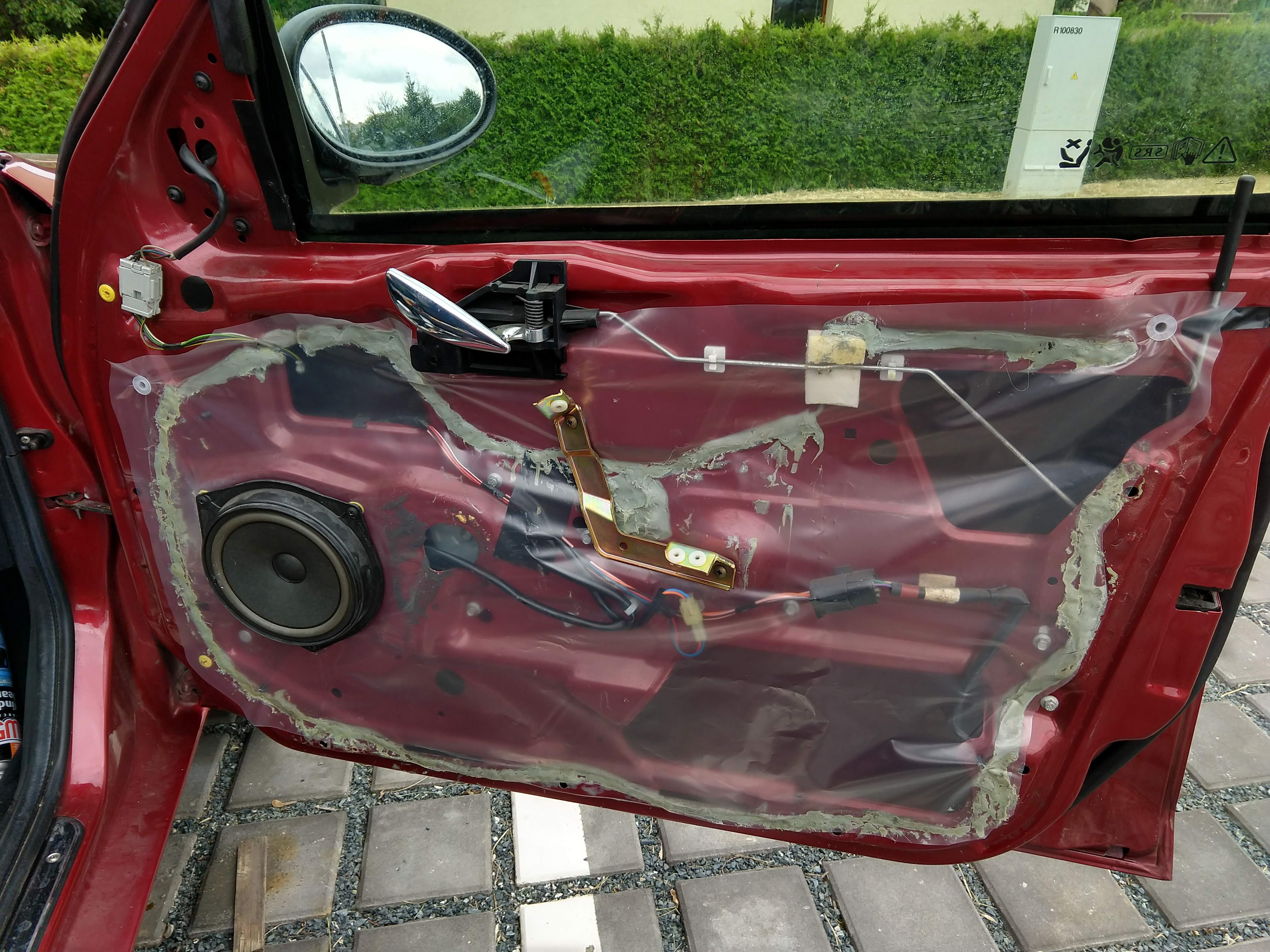

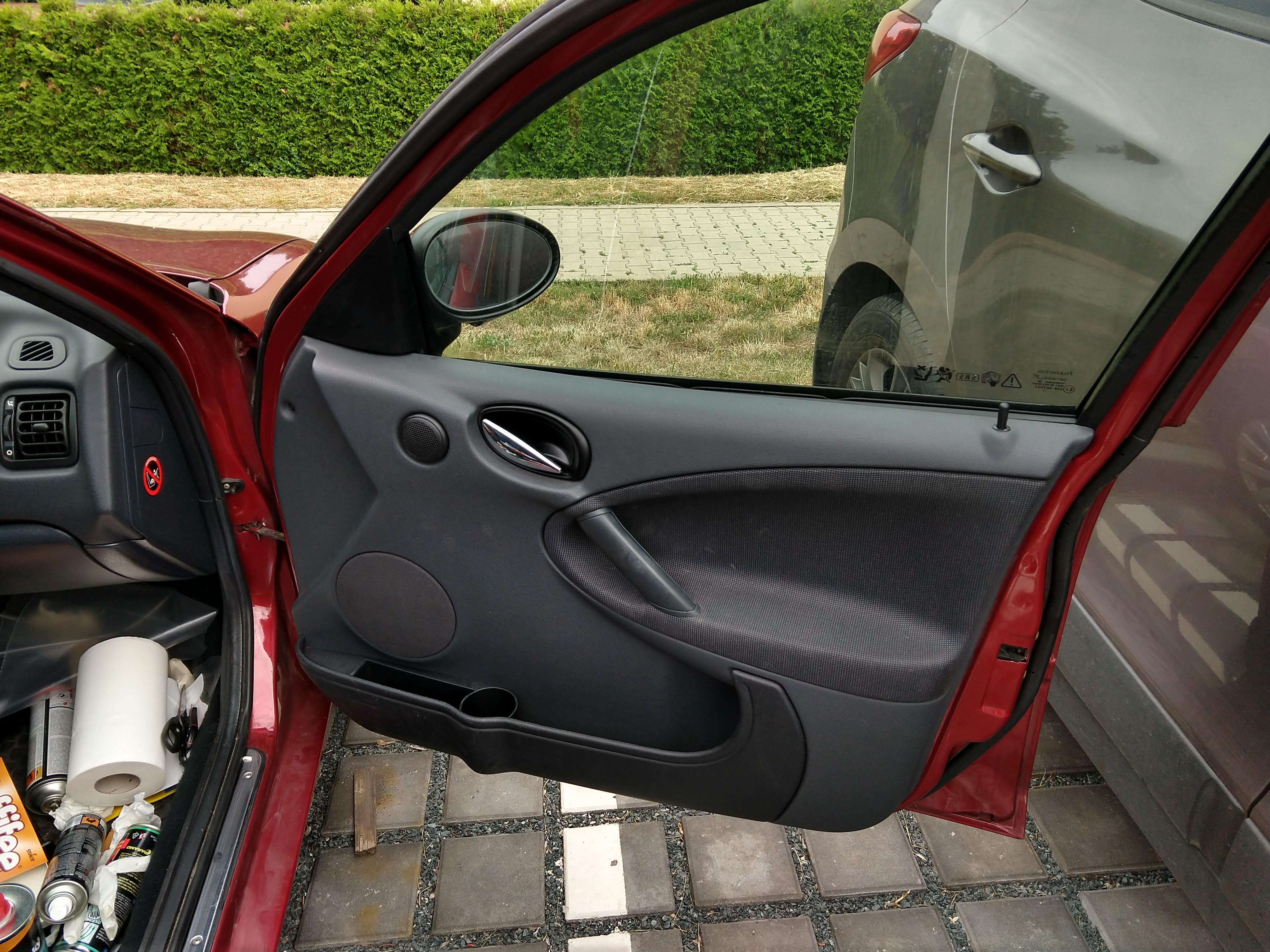

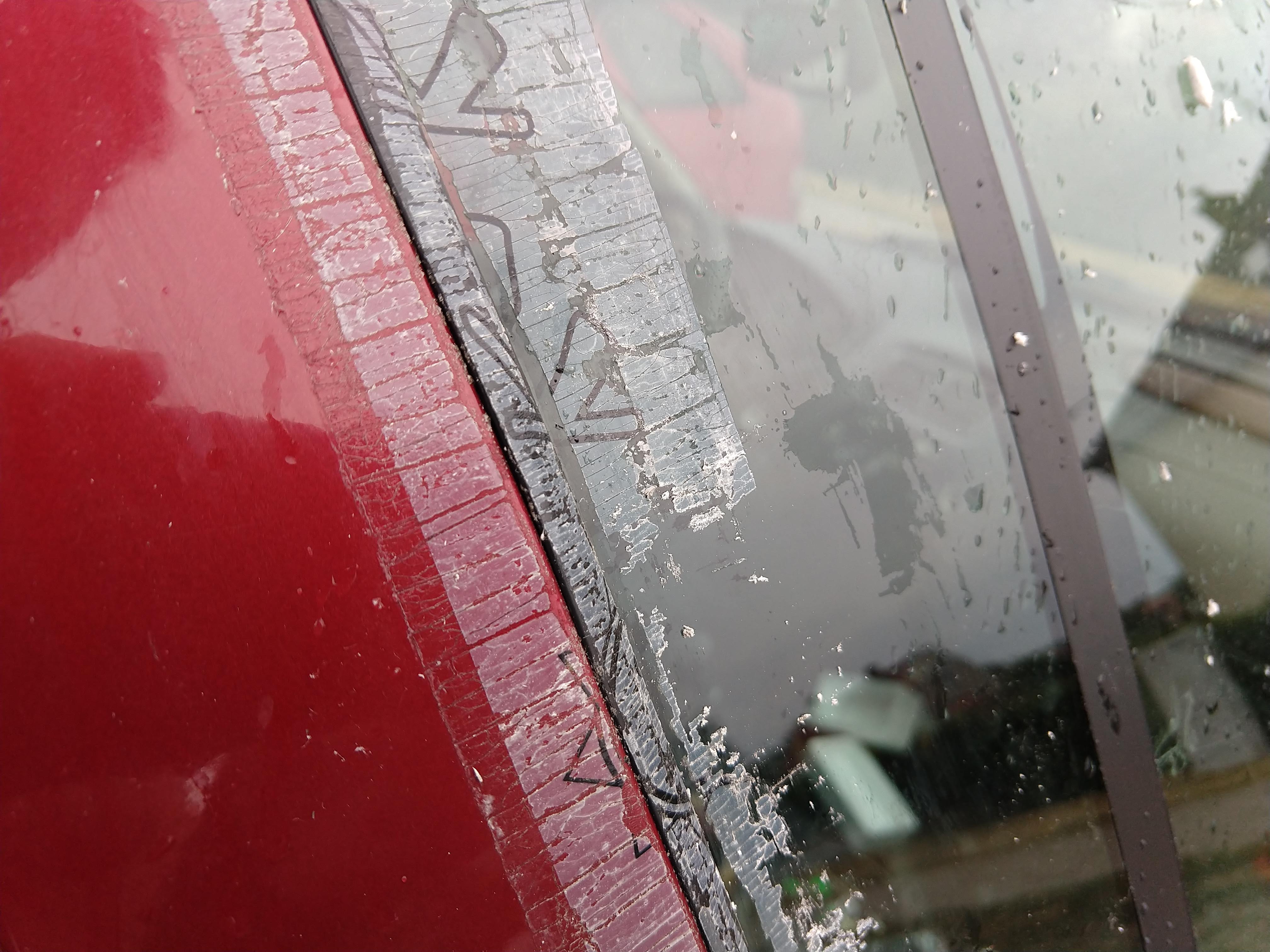

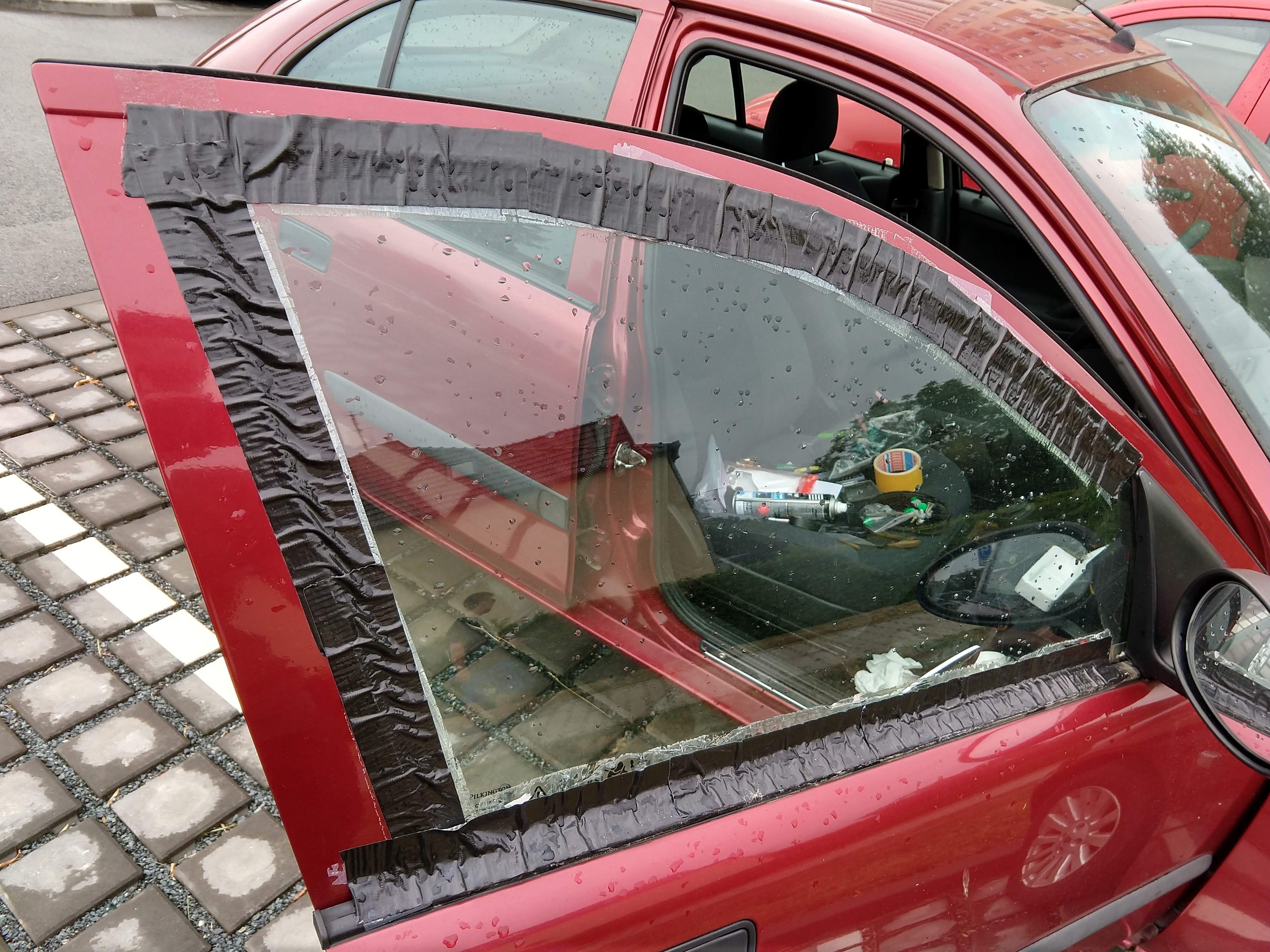

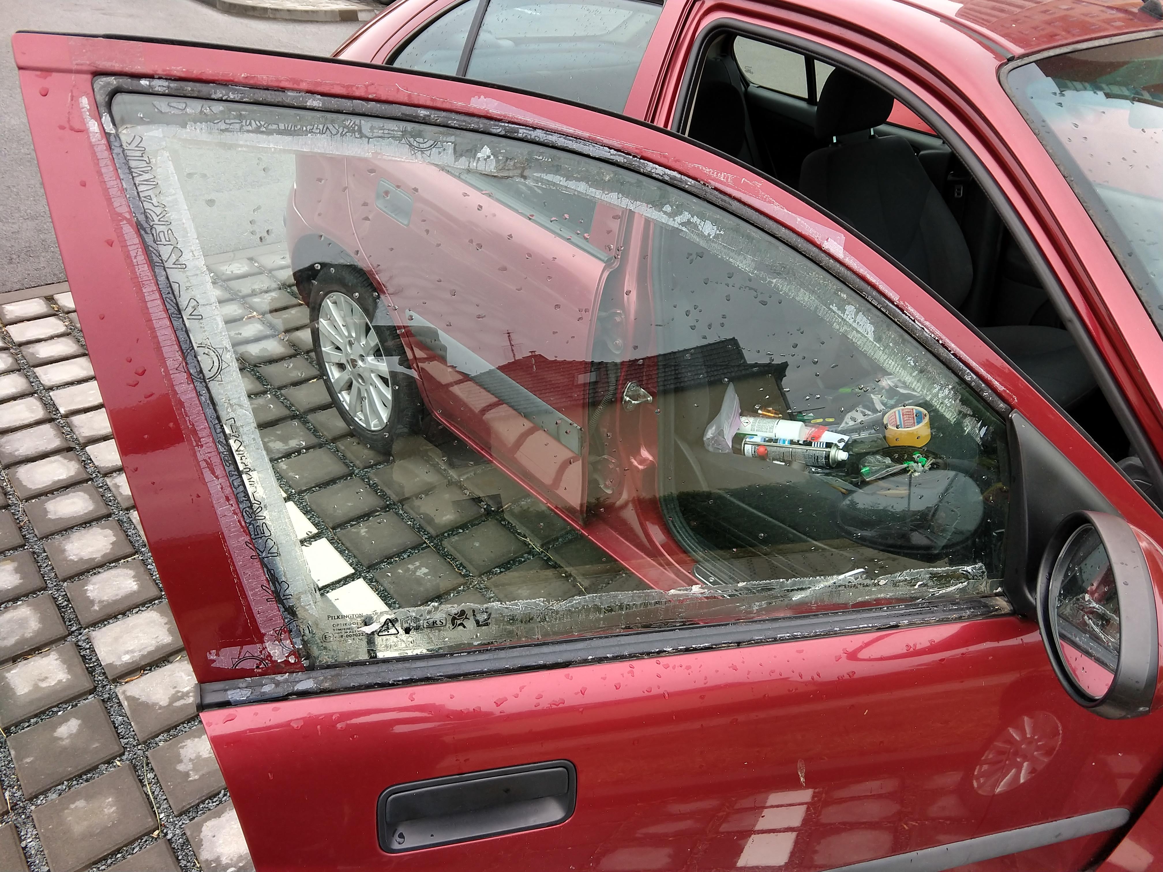

Auto bylo koupeno s tim ze v pravych dverich neni stahovacka, okno bylo prilepeny paskou plus nejaky ty drivka vrazeny zevnitr mezi sklo a gumu.
Demontovat tapec je vcelku easy. akorat ten koumak co demotnvoal tu stahovacku tam samozrejme nevratil pak tu folii co je pod tapecem, takze po sundani tapecu to na mne koukalo tak jak je to na prvni fotce...
Kdo nekdy kuchal dvere na 25ce vi co za lepivej hnus tam je k prichyceni te folie.... takze ted od toho byl tapec zevnitr.
Namontovat a zapojit stahovacku je vcelku easy.
Porod prisel ,kdyz sem strhl ty duct tape z venku okna... pod ni byl zbytek nejake predesle pasky... totalne nepecene za ty roky na okno a ram .... Technicky benzin, odstranovac nalepek apod s tim nic moc nedelali.. drbacka ze sem byl prostrej jak dlazdic... odstranovac asfaltu fungoval po dlouhem pusobeni trosku... a pak sem zajel koupit jinej odstranovac nalepek a lepidel a tim uz to nejak docistil .... ale porod. I na gume okna to bylo nepeceny, ze se to musel ospis mechanicky ... no des.

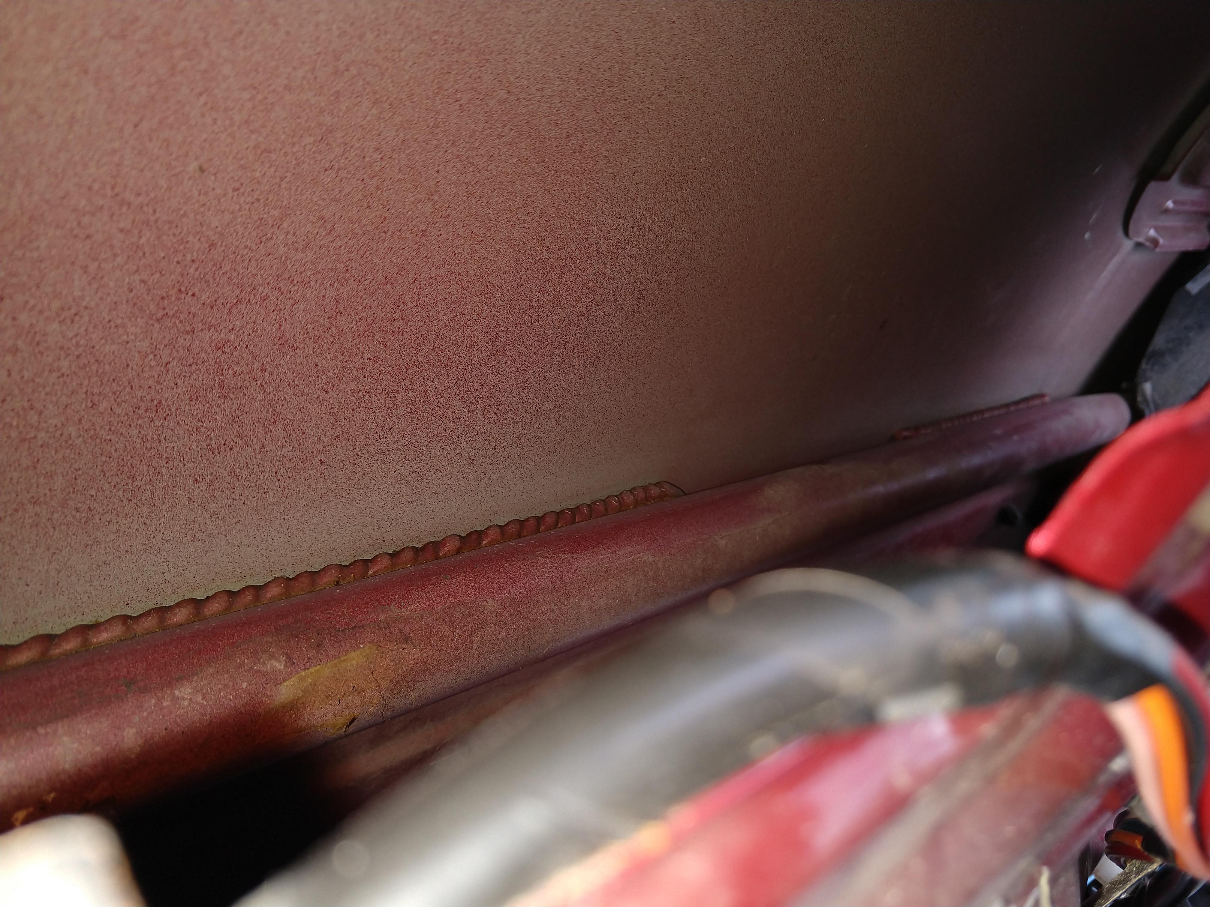

Dal sem zjistil proc dvere zni tak plechove a lacine a drncive ... vevnitr dveri je vyzstuha a plech dveri je na ni nalepenej tmelem aby se to tlumilo... ten tmel se opd plechu dveri po letech odtrhl a tim se ten plech mohl vlnit a drncet... takze sem to zatmelil sikaflexem. Neni to moz hezky, ale naprd pristup a ... kruciprdel na parkovisti
Dverim sem vyvoskoval spodni lem. a slepil natrzenou gumu od toho drivka co tam bylo a vymenil mrizku repraku za neposkozenou co mi zbyla jeste ze ZRa.

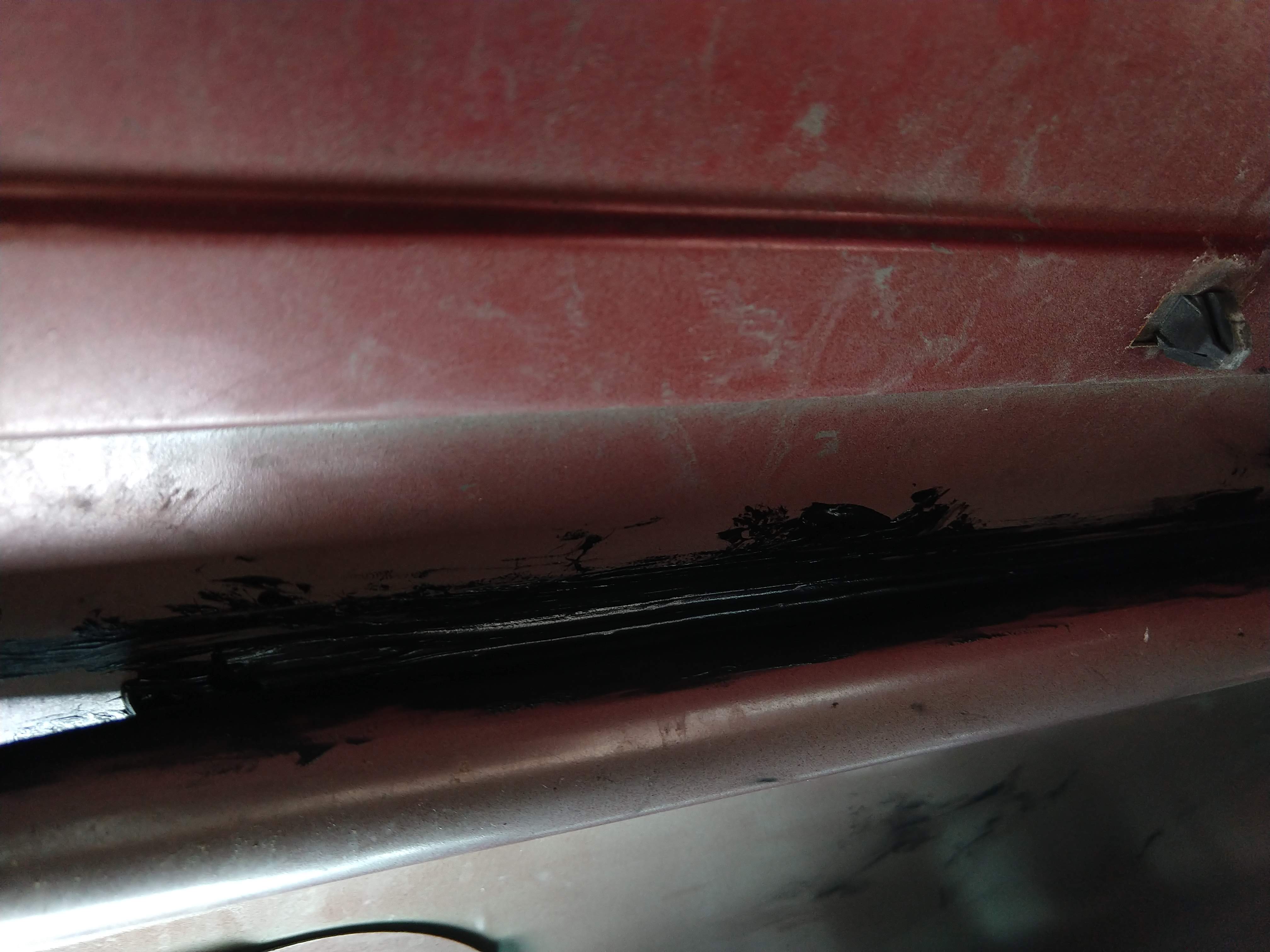

No a kdyz uz sem to delal tak at je to poradne, sem koupil nejakej metr pevnejsi folie a pokusil se o reprodukci te Roveri kreace co tam je z vyroby a obstrihl a nalepil ji tam a dvere zkompletoval.
Teda cekal sem z eto zabere necelej den. ale den a pul ... do kosmu.
Kazdopadne okno drzi, jezdi nahoru i dolu... co vic si prat

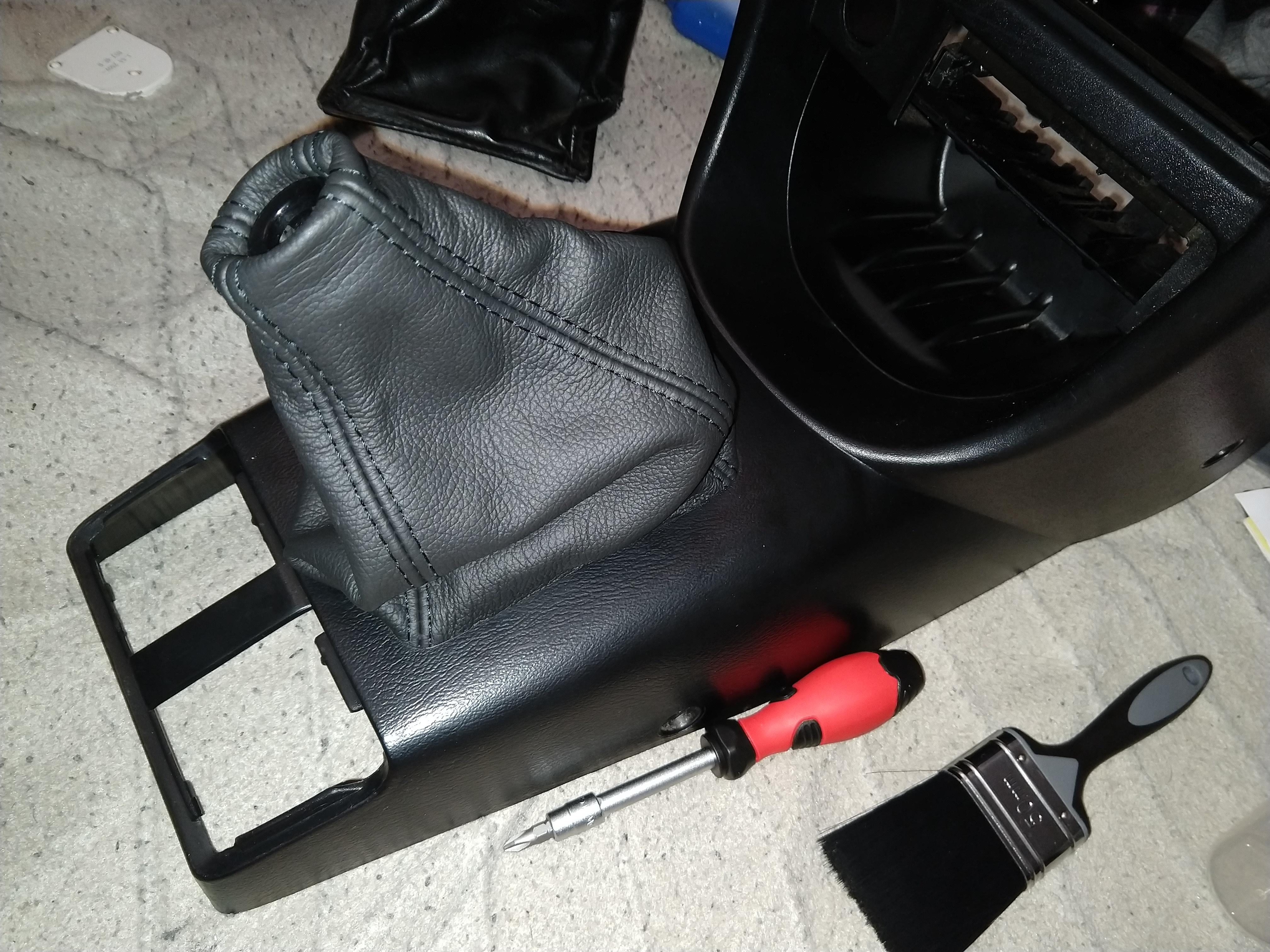

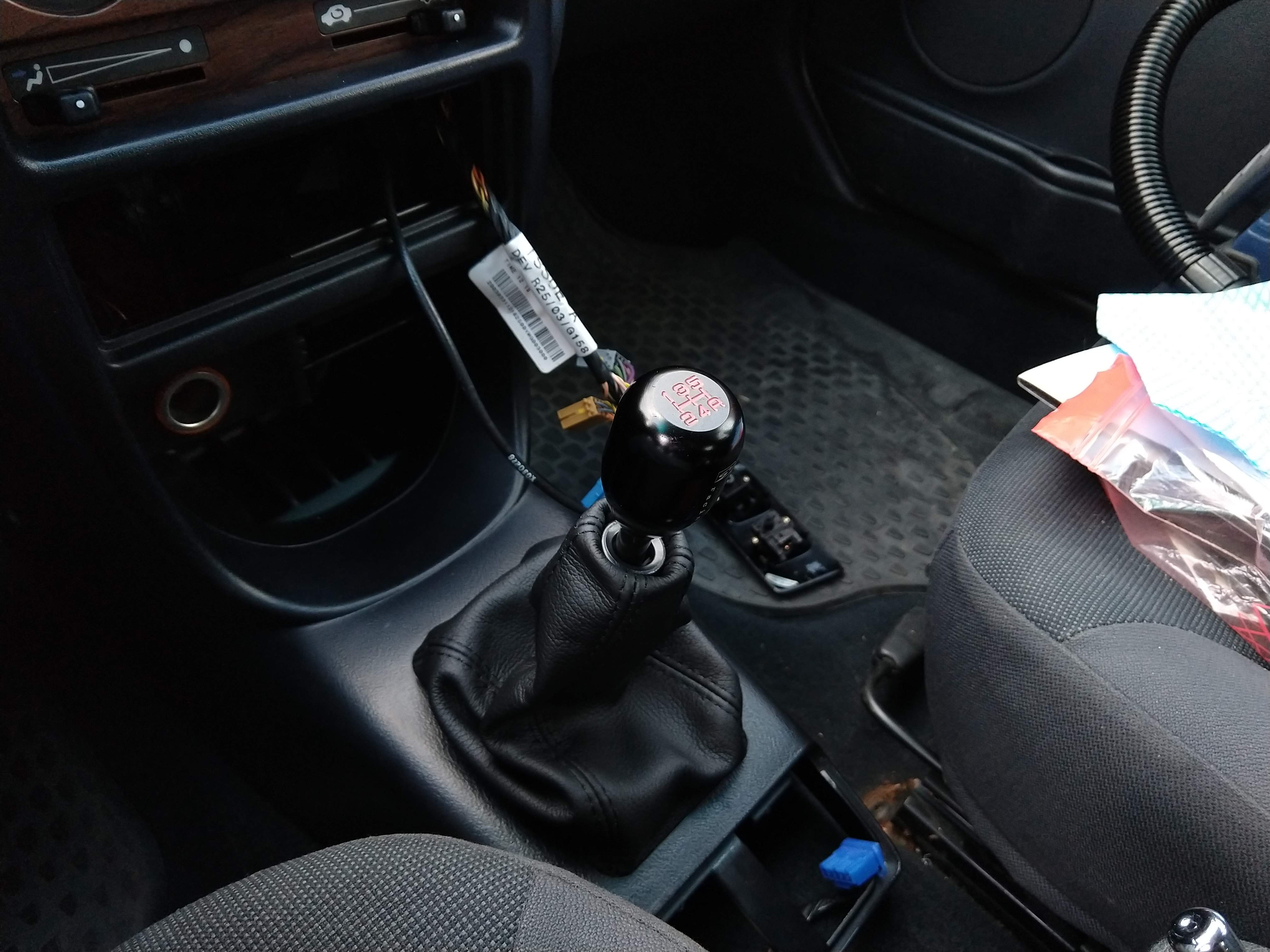

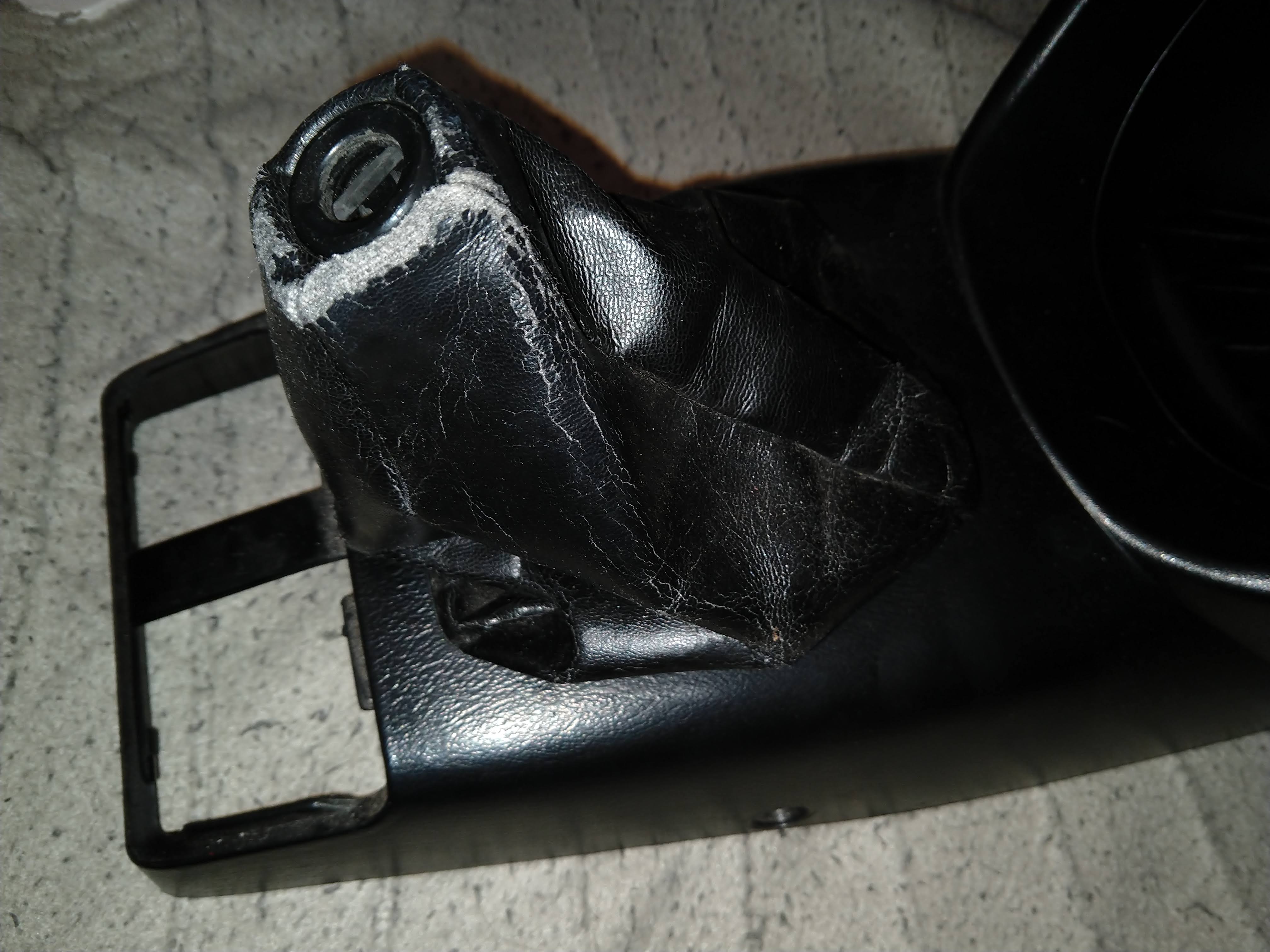

Z UK dorazila manzeta radici paky.
Takze rychly swap, at muzu zase dat do kupy interier a namontovat nove radio.
Puvodni manzeta je kozenka a klasicky osoupana a nepekna.
Manzeta co dosla (cca 420 kc vcetne posty z UK) je perfektni, ze silne kuze prakticky presne jako original. jenom trochu nepatrne sirsi nahore a ze silnejsiho materialu. Ale ten vrchni ukoncovaci krouzek do ni sedne a dole sedi perfektne.

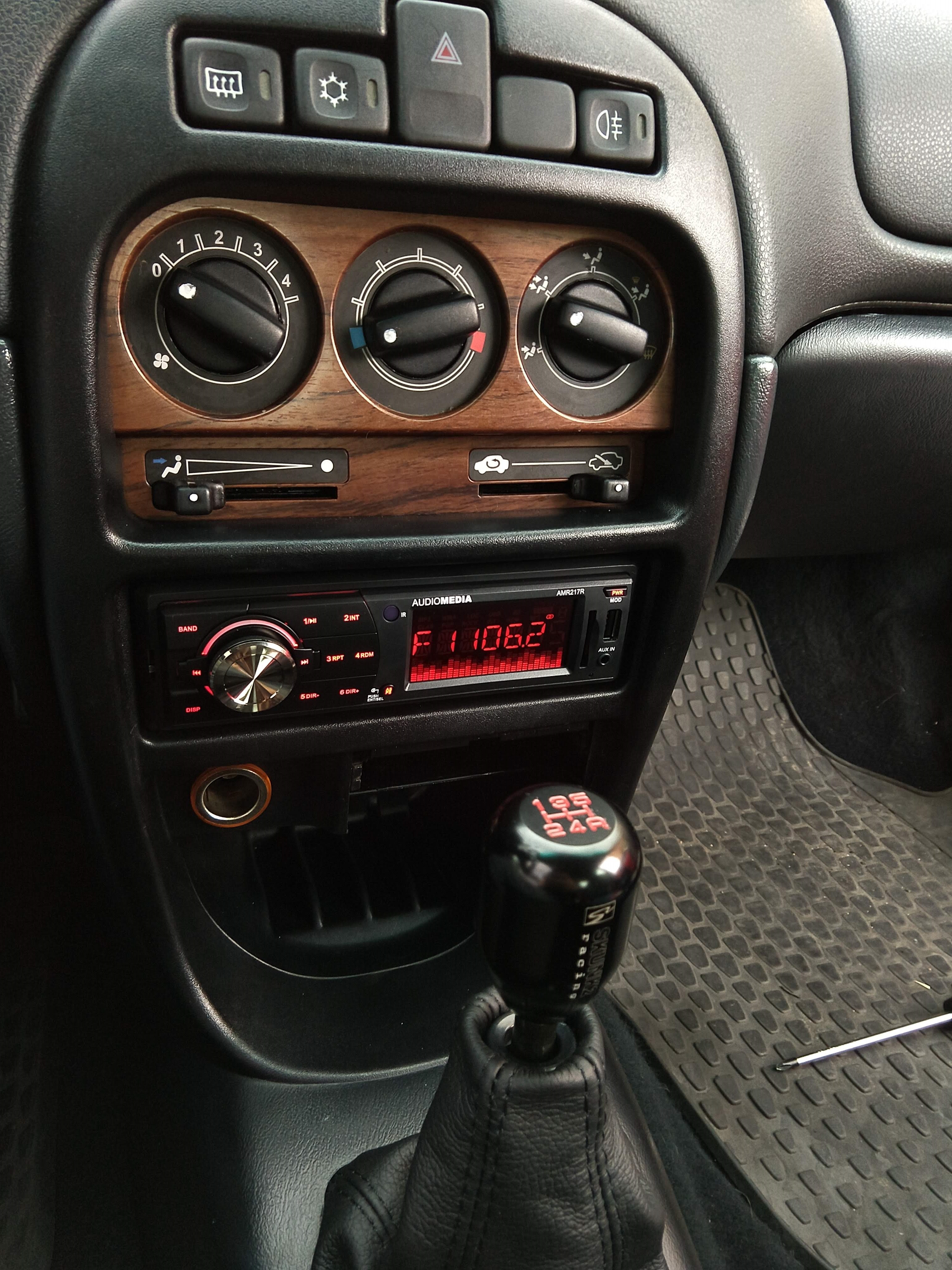

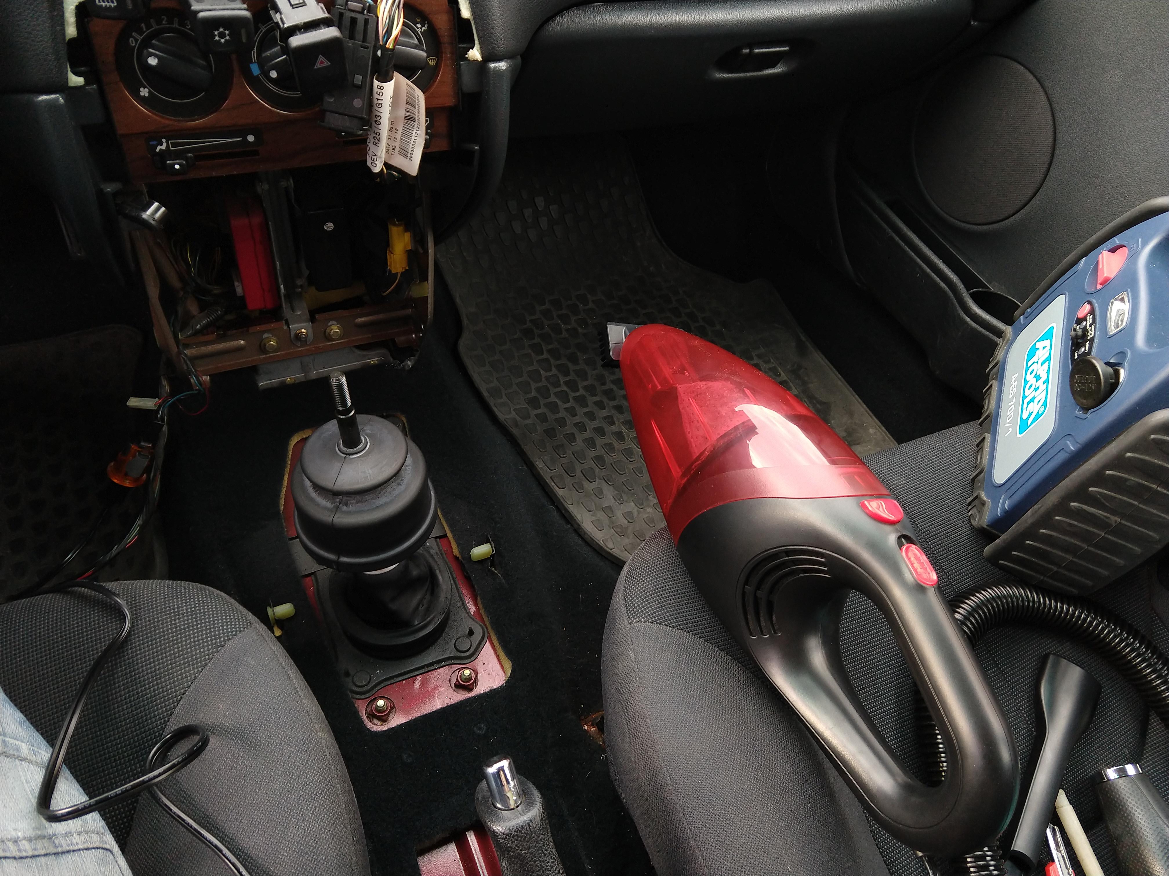

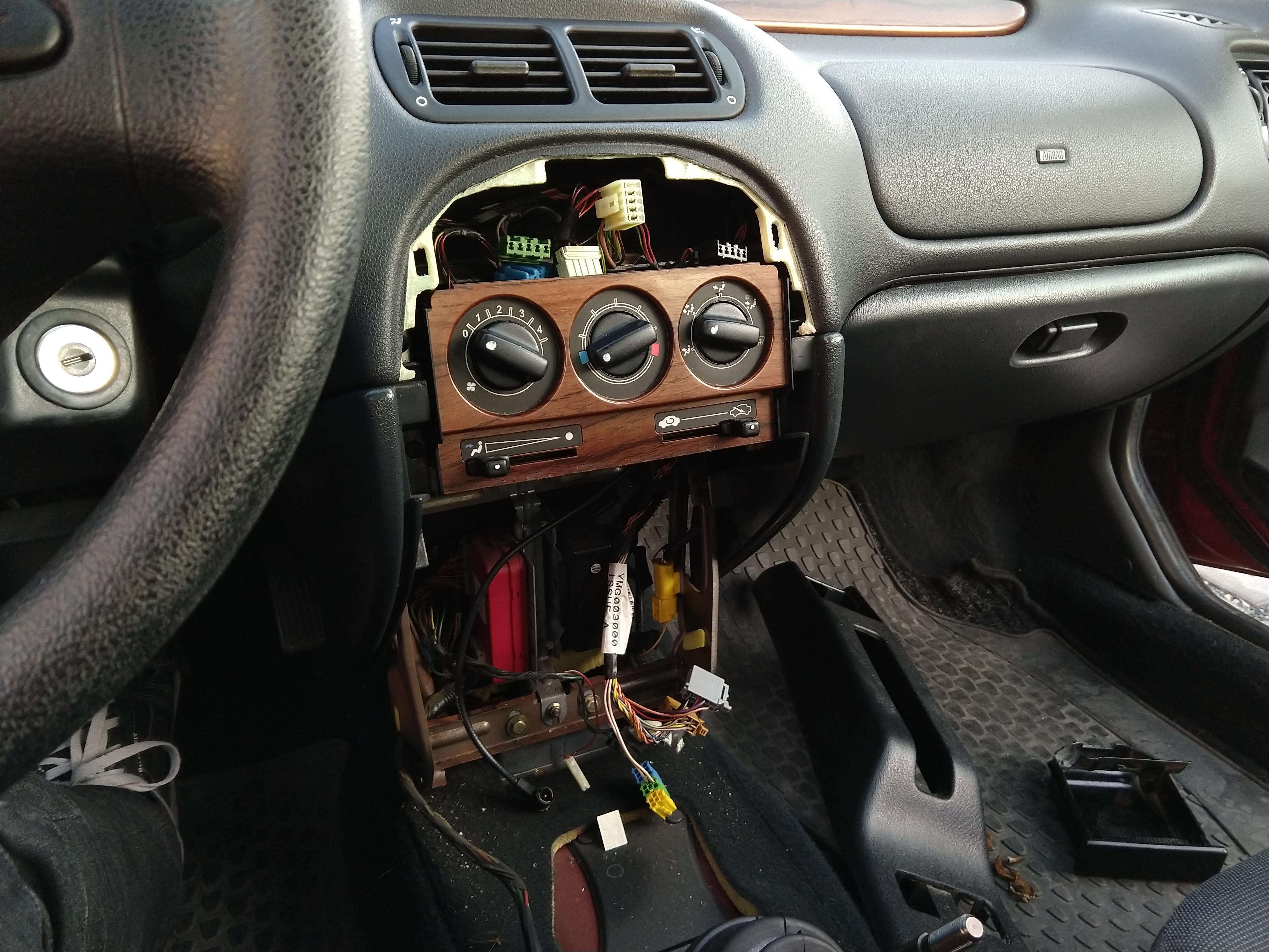

Takze sem vysal koberec pod stredovou konzoli, ten levnje vysavac z lidlu funguje prekvapive dobre (saje to samozrejme vcelku mizerne, ale ma to kartacek, takze clovek to kartacuje a na to posbirani toho vycesanyho bordelu to staci, vratil tam vycistenou konzoli.
Vymenil sem T5 zarovicku v cigaretove zasuvce. Zkousel jsem dat LEDku, ale svitilo to mizerne (protoze je potreba aby to svitilo do strany).

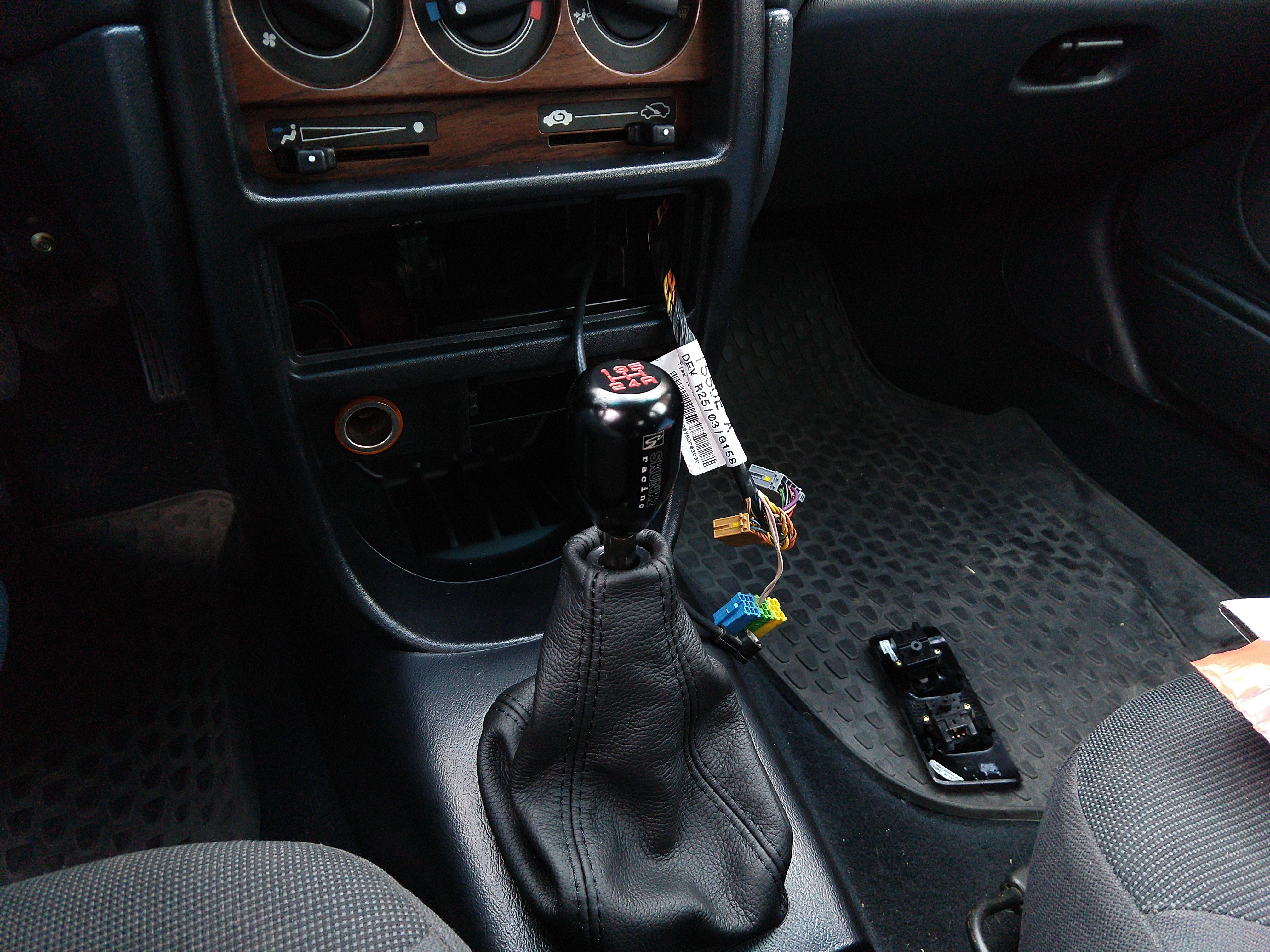

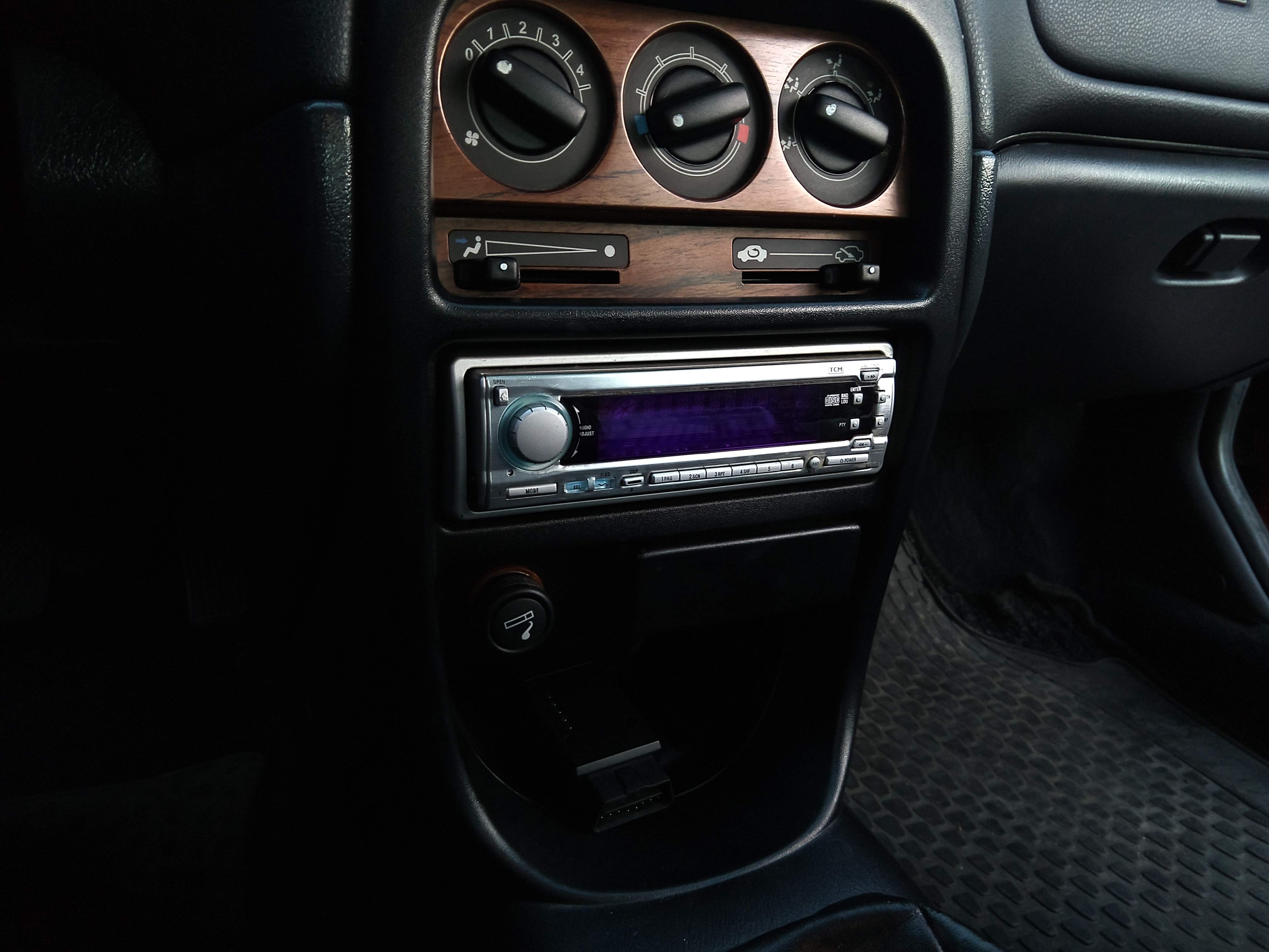

Konecne jsem mohl namontovat novy radio (obyc levny za 750 kacek, ale nesviti to modre, ma to USB, SD kartu a AUX, a je dostatecne nenapadny a padne tam hezky... rozhodne lepsi nez ta stribrna hruza co tam byla)
A nakonec sem vyhrabal svoji plonkovni Hondi hlavici radici paky .. a sedne tam jak prdel na hrnec. (Honda a Rover maji stejny zavit).

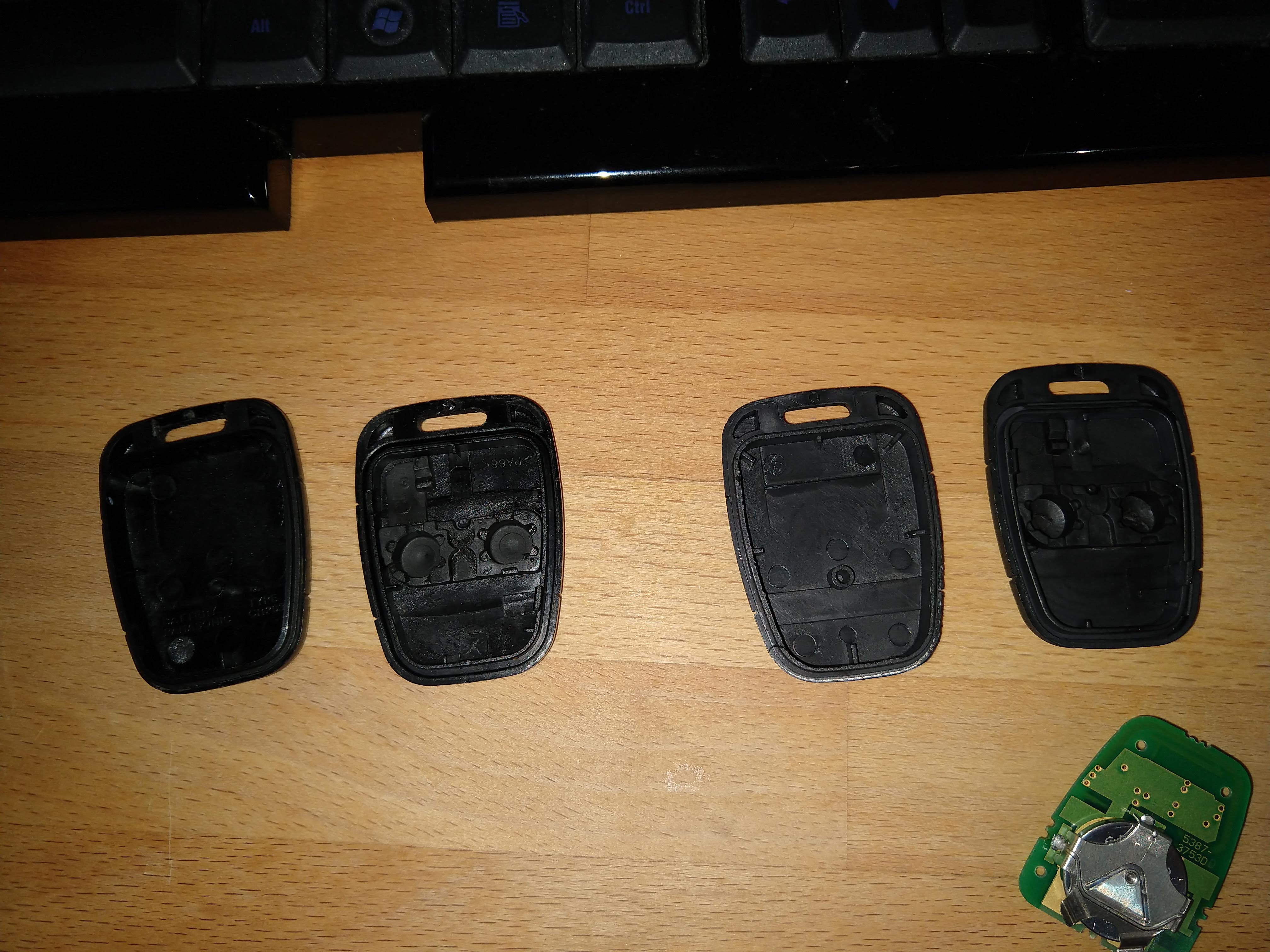

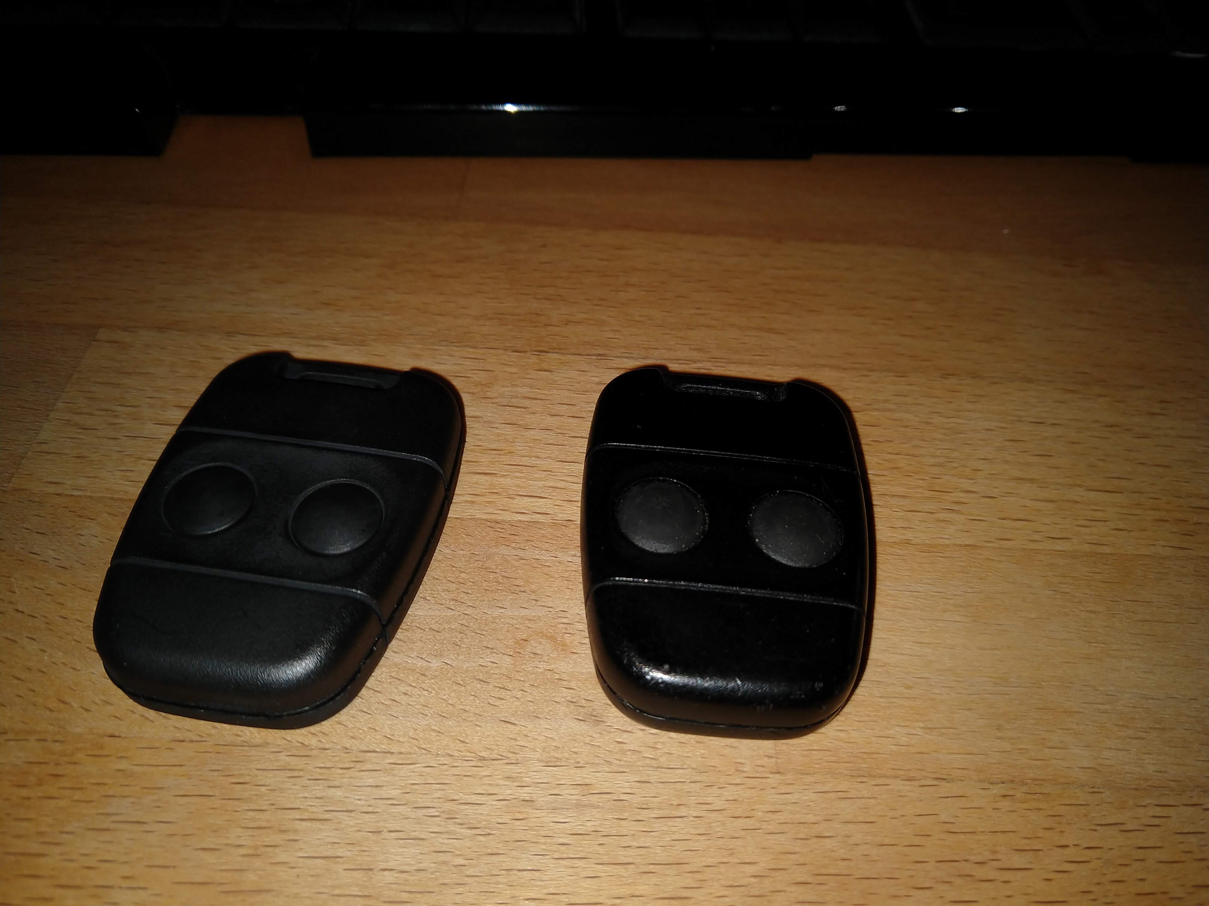

Tak jeste jedna blbustka... dorazil 35ti korunovej obal na Lucas FOB z Ciny..
K autu sou 2 klice ale jeden z fobu uz je takovej jetej, tlacitka se zacinaji nepatrne trhal / loupat...
Cinska kopie je pomerne presna, material je trochu jiny, trochu mekci, matnejsi plast s vyraznejsi texturou. Necvakne tolik pri zaklapnuti pulek, ale spis se to zamackne, kazdopadne drzi dobre.
Tlacitka super, za ty penize to stoji uz jenom kvuli novym gumovym tlacitkam pokud nekomu odchazeji.

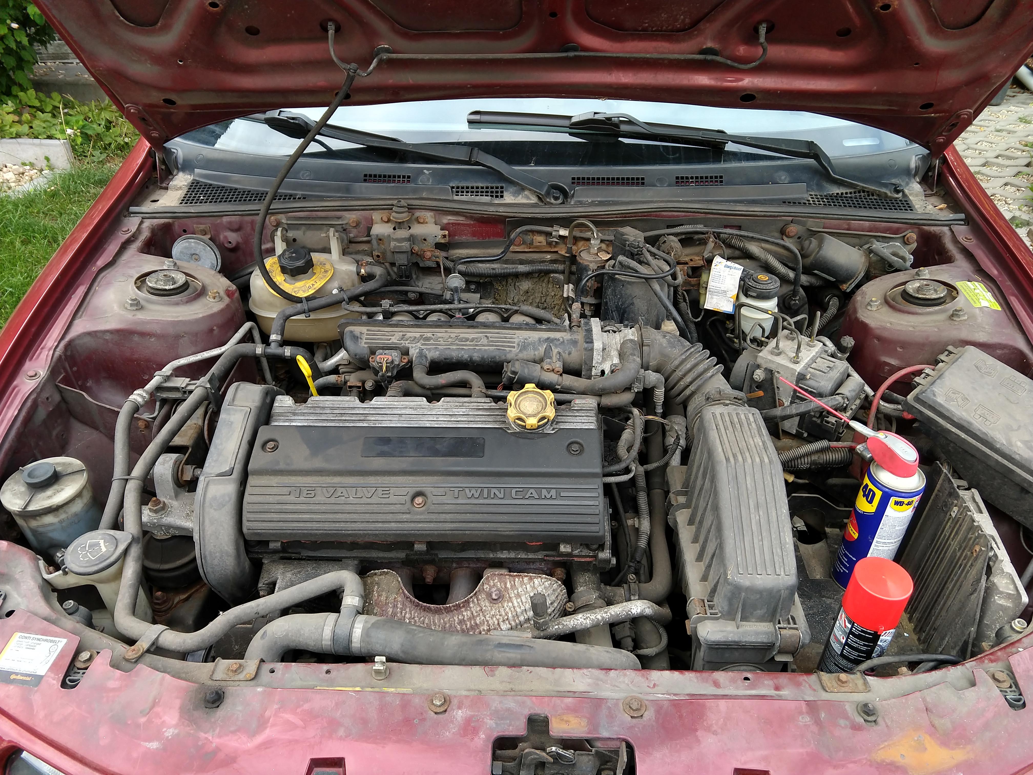

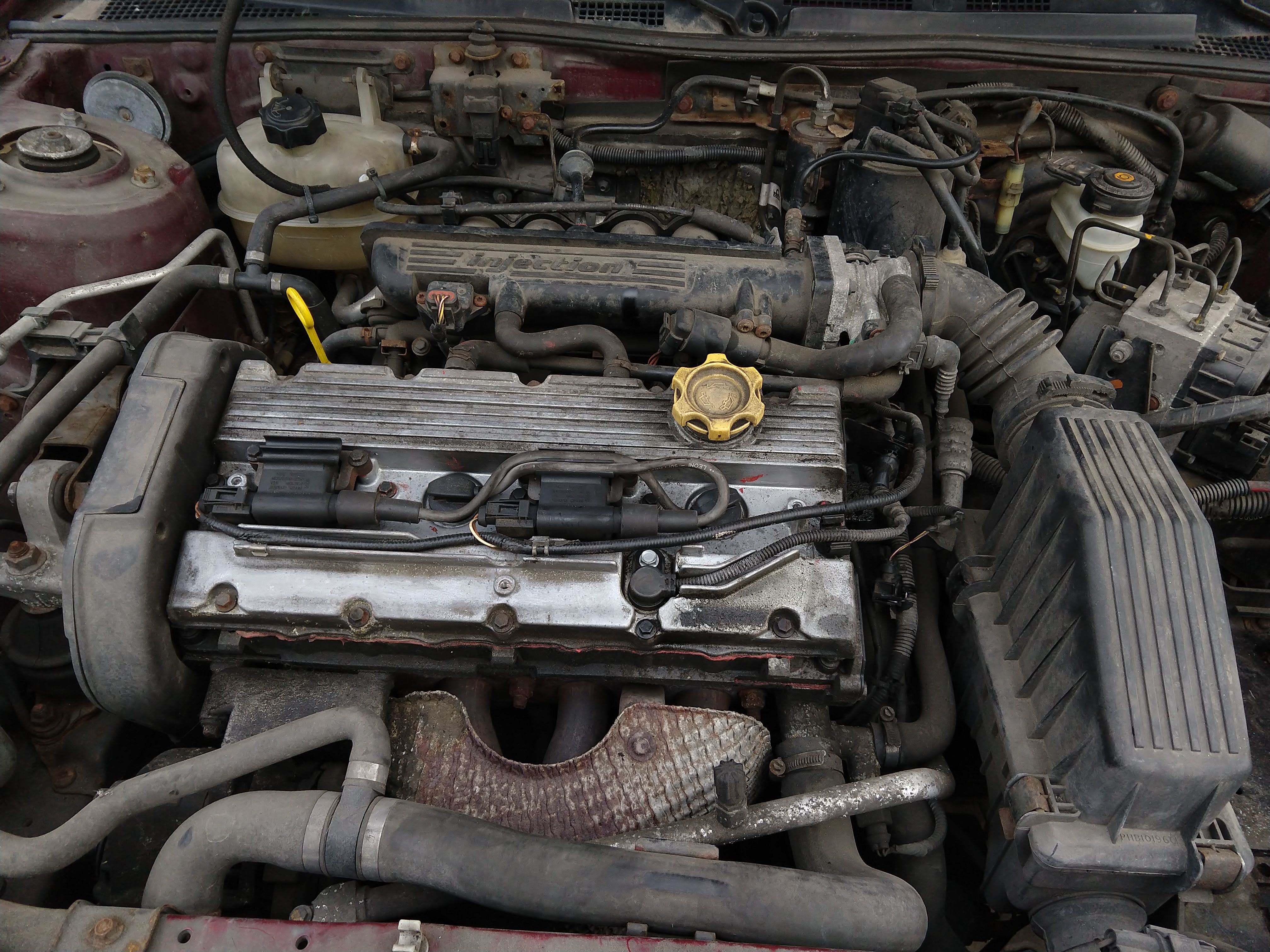

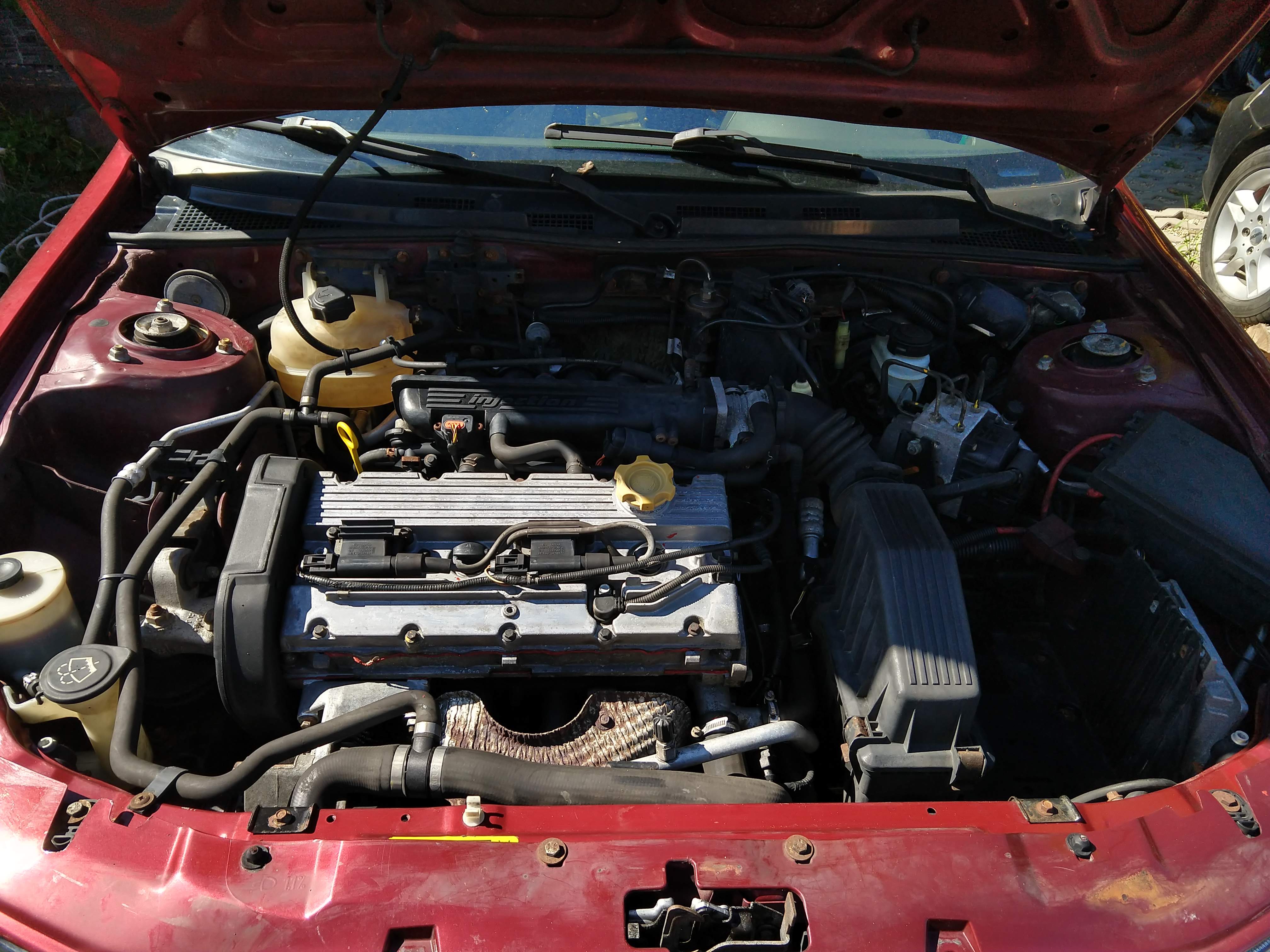

Takze uz jdeme na to. Odvezl jsem auto k nasim...
To trhani je fakt dost hrozny.
- v nizkych otackach (1600-2100) pri vetsim zatizeni auto zacne docela vehementne cukat, trapi se, a nebo vepredu docela hnusne boucha (to bouchani bude spis od tech vybraci, ale nevim).
Zatim to neresim, prvne poresim co vim ze je spatne + velky servis a pak se uvidi zda to bude pokracovat.
Hadam, ze by to mohlo byt ale zpusobene tim, ze je vadny sensor vacky. Co jsem totiz cetl, a logicky to dava smysl. Bez sensoru vacky ECU netusi, zda je pist ve fazi komprese nebo vyfuku. U zapalovani je to jedno, tam se hazi jiskra do obou valcu tak jako tak, ale pri vstrik je to pro nej neresitelny problem a udajne v takovem pripade kdy neni info o vacce, vstrikuje podobne jako zapalovani oba parove valce, a jednou to holt je pri sani a podruhe pri expanzi zbytecne.
A mozna se to pak prechlastava nebo kdo vi... kazdopadne je pro mne s podivem, ze auto v tomhle stavu nerozne Check engine / MIL svetylko jako by se nechumelilo
Senzor hlasi chybu. Kdyz ji smazu, hned po nastartovaci naskoci zpet.
Zkousel jsem vycistit kontakty, ale nic. A kdyz sensor odpojim zcela, chova se to uplne stejne... takze bude KO.
Kdyz sem koukam po novym, zjistil sem, ze puvodni sensor z ocaskem (kablik s konektorem) uz se nedela a druhovyroba jede nove sensory ktere maji konektor primo na sobe. Cimz padem je ale pka nutny kratky kablik, kterym se pripoji na puvodni konektor.
Ten samotny konektor sezenu asi za 550-850 u nas, ale bez kabliku... kablik sem nenasel.
v UK maji sensor + kablik za 50 liber... plus posta... kruciprdel nedam 1800 za sensor vacky!
A pritom by mi stacil ten samec konektor do sensoru, kablik a konektor na druhou stranu bych si ucvakl z toho myho spatnyho... :/
Dalsi moznost je tedy sehnat pouzitej puvodni sensor... hodil sem inzerat dolu do sekce, treba se nekdo najde.
A posledni moznost, na kterou to vidim, je ze jsem nasel ten sensor i s kablikem u cinanu na Ali expressu. za 20 babek i s postou. I kdyby ten sensor nebyl dobrej, porad je ta cena za kabl lepsi nez v UK a samotny sensor si koupium tu. a pokud bude dobrej, tak je to uplne za pusu.
A jinak samozrejme tomu !&@#! co to auto servisoval predemnou prerazil pazoury. Nejenom cervenej silikon namrdanej mezi pulky hlavy, ale ten picus pomychal sroubky a ten sensor vacky prisrouboval spatnym, delsim sroubkem nez tam patri... ta dira je slepa, takze srouvek narazil na dno a sensor vubec nedotahl,... sedlo sroubku bylo tak 2 mm nad sensorem... takze ten si tam hezky skakal (coz je mozna i duvod proc je po smrti) a samozrejme ani jeho O krouzek netesnil....
Proc to ti lidi delaj?! Proc?!
Takze dneska po diagnostice a hrani si s tim sensorem jsem to uz stihl akorat nahrubo umyt. Des, prach, tuny ppotecenyho oleje a na nem nalepenyho sajrajtu a tak .... Vzal sem to jenom arvou a lehce kartackem, a oplachl.
Jo a obe manzety vnejsich kloubu na poloosach sou roztrzeny. To jsem jeste nedelal....
