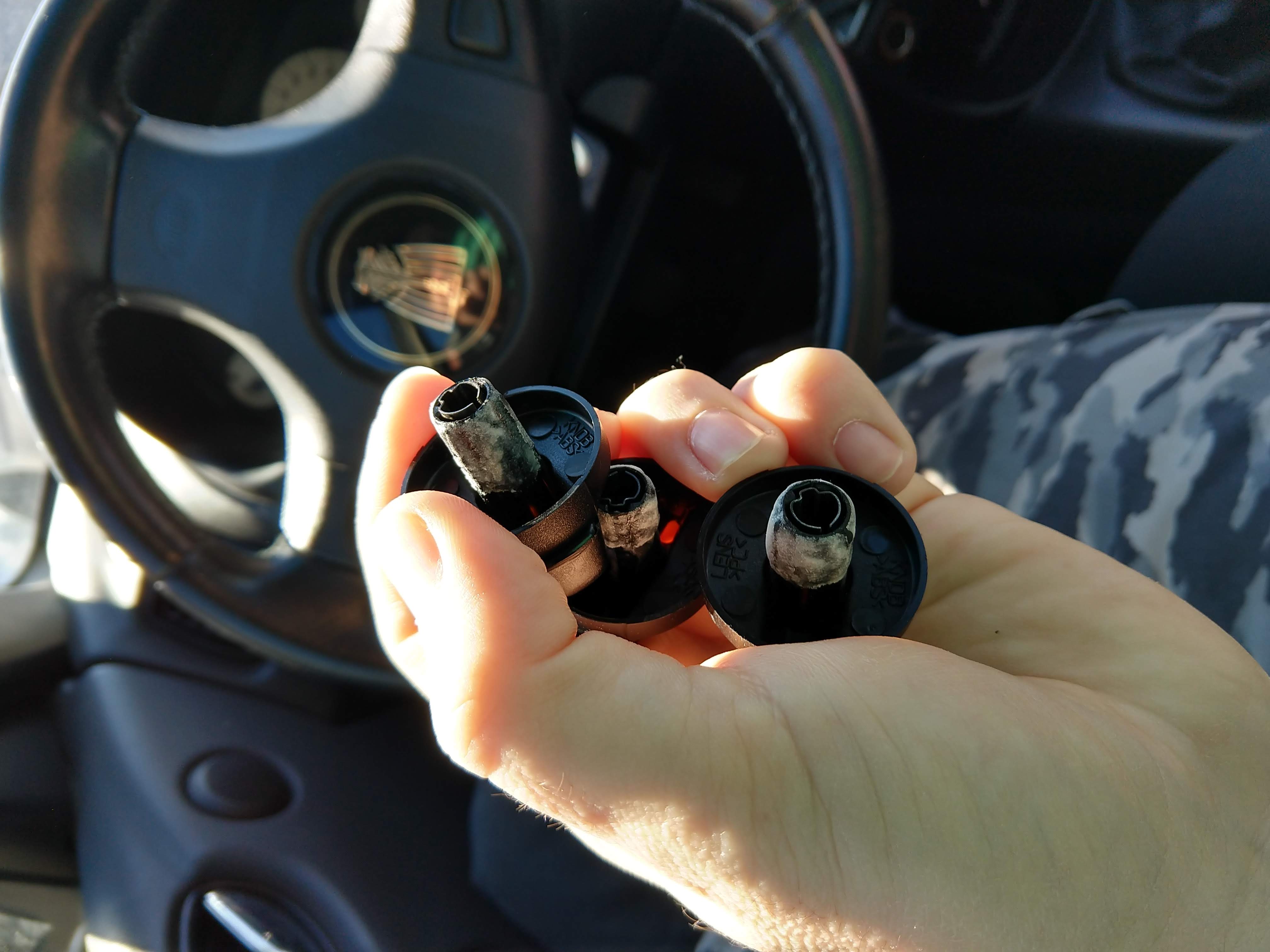

Jako sekundáč moc nepoužívám, kde je to nějak mechanicky namáhané, protože tím, jak je strašně tvrdý a křehký, tak ten spoj snadno praskne. Ale pokud se to ještě překryje, tak to pak může být o něčem jiném.
Spíš mě u sekundáče irituje to, že ať jsem ho měl v jakékoli nádobce, tak ten aplikátor se ucpal. Teď mám tedy v ledničce v plastové lahvičce sekundáč od Pecky a samozřejmě po pár použitích se stopka zalepila. Nějak jsem to prošťoural a dirku zacpal velkou jehlou na šití. A tak když to potřebuji, tak po chvilce zápasení tu jehlu vymorduju a za ní už to stačí špendlíkem protáhnout a jde to. Ale je to vopruz a snižuje to jaksi možnost rychlé použitelnosti.

Ano, samotny sekundak je krehky atak.. ale s tou sodou, je to prave uplne jina liga... :D
Navic, to s tou sodou nejak reaguje, a prakticky okamzite zasycha... vyzkousej, budes cumet jak puk :D
@michal.lom, ano, prakticky je to to same.
Ja to znam jenom par let, a od te doby uz sem to parkrat pouzil... je to vyborny treba k vyrobeni novych pacek.. normalne je z tohodle "kompozitu" udelam tvar te ulomene packy, pak ji orezu a obrousim do tvaru a tada... a funguje to, a neulomi se.. navic tim jak se toho da udelat vrtva, tim jde zesilit veci, a nejen slepit a nebo prave modelovat a nahradit kus chybejiciho plastu.
Příspěvky: 714
Re: Ivin Rover 25, 1.4, 2003
Příspěvek od stilg » pát bře 20, 2020 19:19
To fakt nema sanci prasknout. Ten plast tam praska, pac je po letech uz krehkej a, ale s touhle vrstvou dokola, a s tou pevnosti co ten material ma... neverim :D
Ale uvidime za par let. Ja sem presvedcenej ale :D

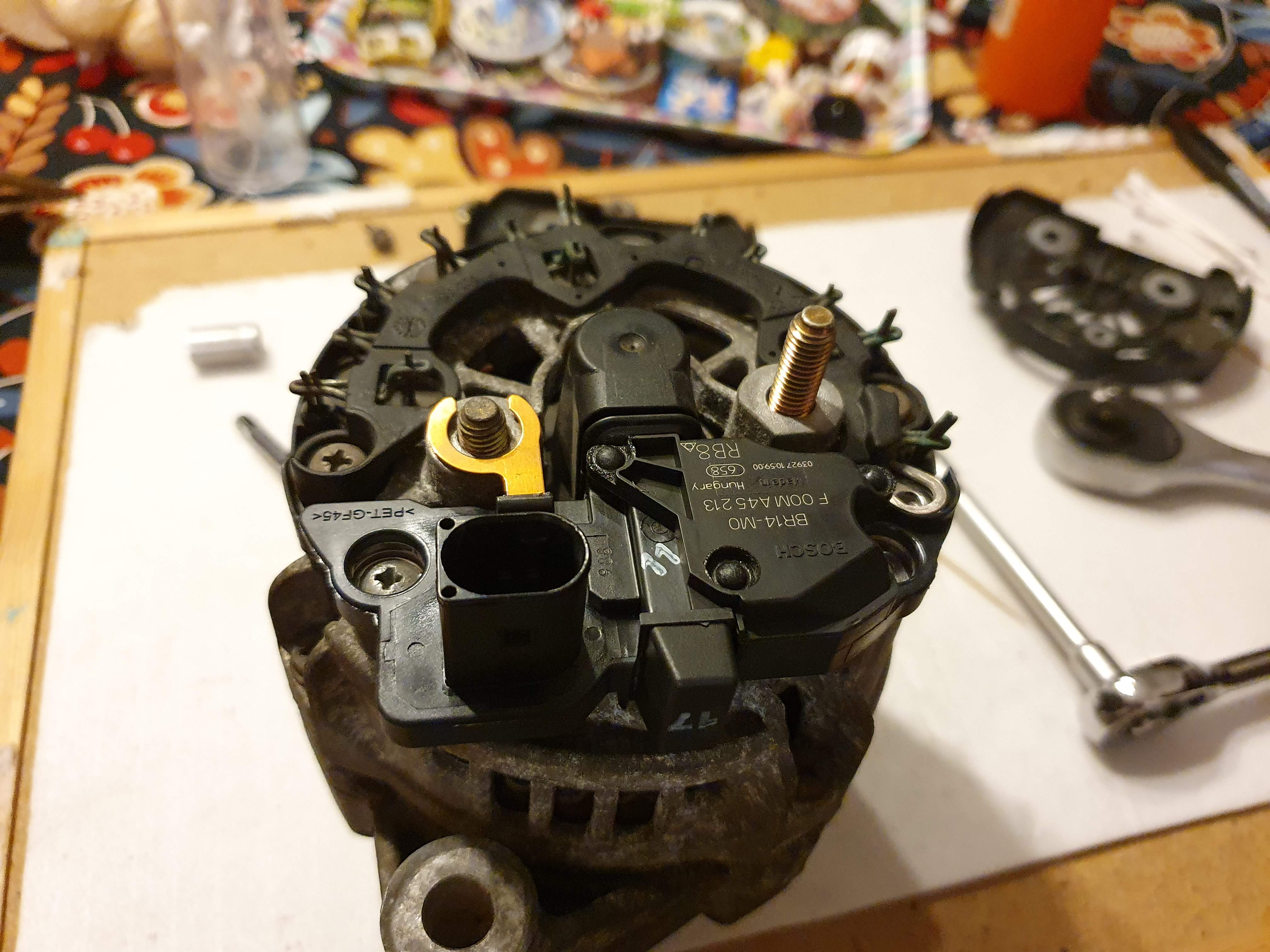

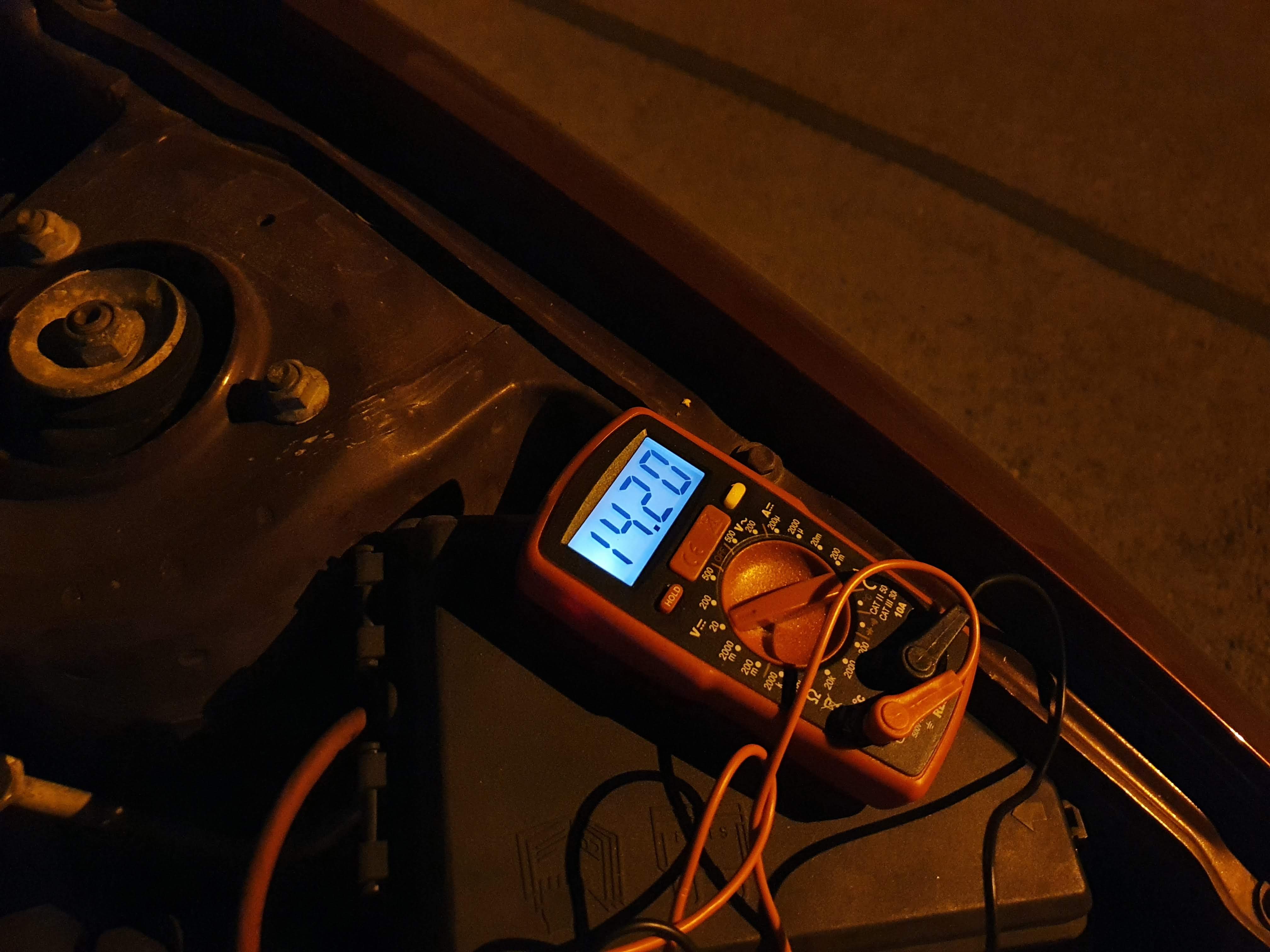

Auto bylo nejaky cas pujcene. V patek jsem pro nej jel a skoro mimochodem jsem se dozvedel, ze udajne chciplo nedavno na parkovisti a ze to museli nahodit kabelama z jinyho auta... Tak ze to prej bylo na nabijecce.
Ale podle popisu to znelo spis jako zavada na uzemneni...
Ja s sebou samozrejme zadnej vercajk ani multimetr. Jediny co, tak jsem mel ELM klon diagnostiku na OBD2, protoze jsem potreboval na aute co jsem tam vezl po prijezdu zkontrolovat readiness kody...
No byla uz stejne noc, po 9. vecer tma ... a vyrazili sme teda Roverem domu... nastesti jsem mel tu diagnostiku, takze jsem se pripojil a za jizdy si dal zobrazit napeti na obd2 zasuvce....
10.8 voltu.
Fuck yea! ... takze jsem to zase fofrem otocil, protoze to bych daleko nedojel a zustat nekde v noci se mi nechtelo...
Dojeli sme ten kousek zpet, na baterce 10.1...
Takze jsem prohodil mezi teda autama baterky, byt jsem tusil, ze ani ta v tom druhem aute nebude buhvi jak nabita, a navic jso uto obe male 44Ah (a kor tahle uz docela starsi...)
No tusil jsem spravne.
Nicmene prednama bezmala 40 km do Brna v noci ... takze predletova priprava... prave zadni svetlo odpojit uplne, vepredu odpojit pravou potkavacku a nechat jen obrysovku. Vlevo zase odpojit obrysovku, kdyz tam sviti potkavacka, tak je to fuck a dobrych 5W :p.
Radio off, vnitrni osvetleni off.
Pro jistotu este vytahnou pojistku ABS.
A vyrazilo se....
Pri odletu, 11.9 voltu ... takze fakt i ta druha baterka skoro prazdna... V obcich se jelo ve "stealth modu", jinde na potkavacku na strane ridice ... ale v Brne jsme parkovali s rezervou, 11.5v :p
No, zkratim to uz ... Nastesti mi doma zustal jeste alternator ze ZRa co melo fakt malo najeto... sice nebyl kompletni, chybel regulator (to byla nejspis puvodni zavada s kterou se to auto dostalo do toho servisu, kde pak x let stalo, alternator jim lezel vevnitr bez regulatoru) a sroubky co ho drzi plus ty 2 matky na B+, ale jinak vypadal dobre.
Zato ten co jsem vymontoval moc ne. Kdyz se auto kupovalo, byl uplne brutalne zasekanej od oleje .. to sem tu uz daval ... no uhliky uz byly ojety ze mozna ani poradne nedosahli a hlavne sberne krouzky vubrousena brazda az beda.
Koukal sem co stoji novej regulator a docela mne prekvapilo, ze druhoviroba Hella, necelych 13 stovek, Hitchi asi 8 ... a original Bosch (puvodni regulator i alternator je Bosch) 550 korun.
Takze jsem akorat ten altik ze ZRa lehce ofoukl, ocistil krouzky, ktery sou u tohodle v pohode, namontoval s pouzitim sroubku z toho puvodniho, novej regulator a sup s tim zpet.
Regulator novej, zbytek alternatoru skoro zanovni ... za 550 korun me dobry ;) Dat 2600 za repasovanej nekomu, (a jeste aby to zprasili ten repas jako u Civica), to fakt nehrozi.

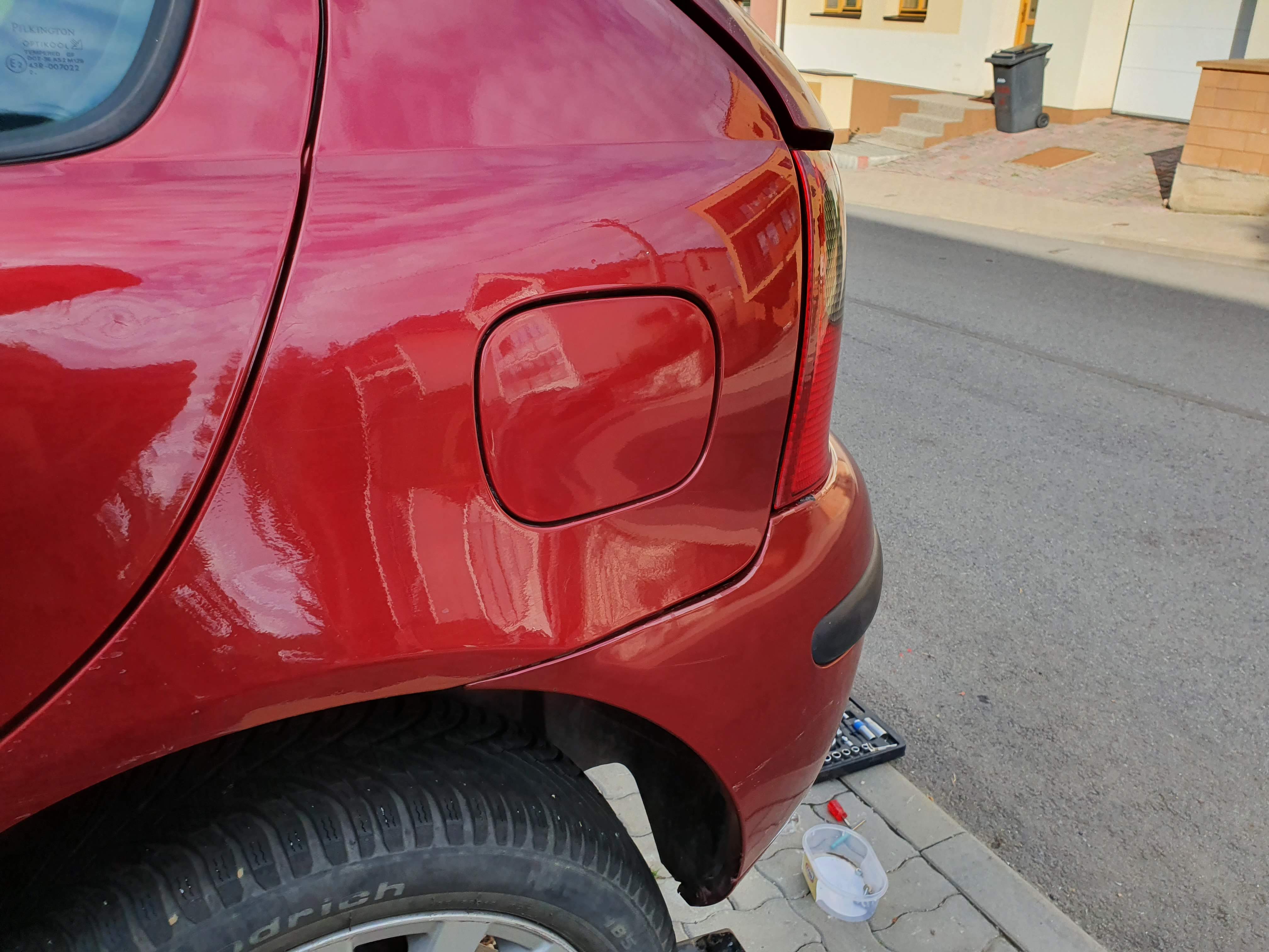

Příspěvek od stilg » stř zář 15, 2021 22:20

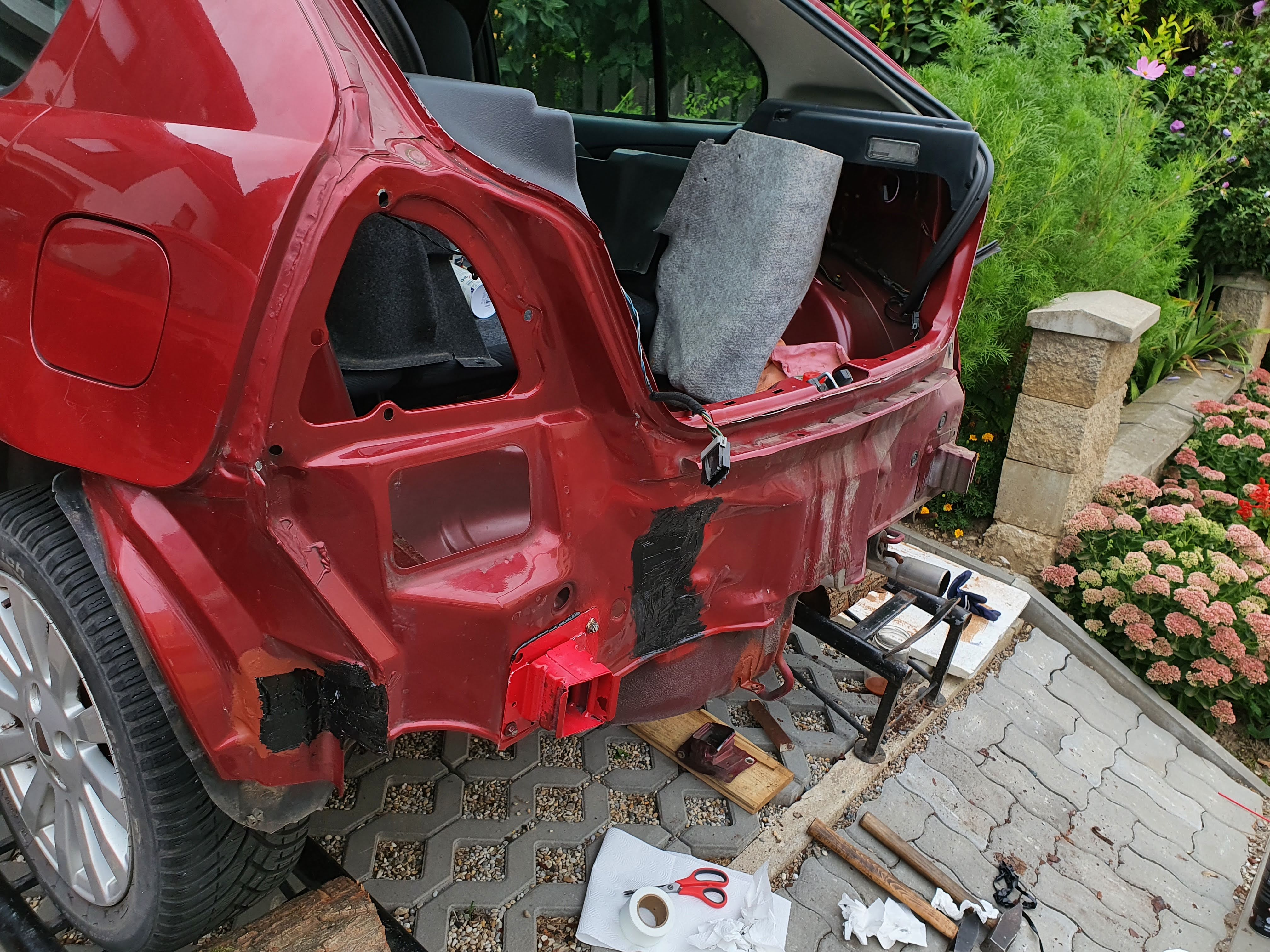

Naraznik sem vymackl po nahrati zpatky do tvaru, provizorne prichytil ... a jel na technickou. Tu to dostalo tedy na 30 dni.
Takze jak byl cas po dovolene, tak se to sundalo
Je to tam trochu zmuchlany no... co uz, resit to nejak do detajlu nema moc cenu, je to takovy auto pro vsechno, na uceni a pracant...
Levej crash can to koupil, ale to je to nejmensi.
Tak se to lehce porovnalo, zatrelo kvuli korozi
Naraznik se tak nejak doma zavaril

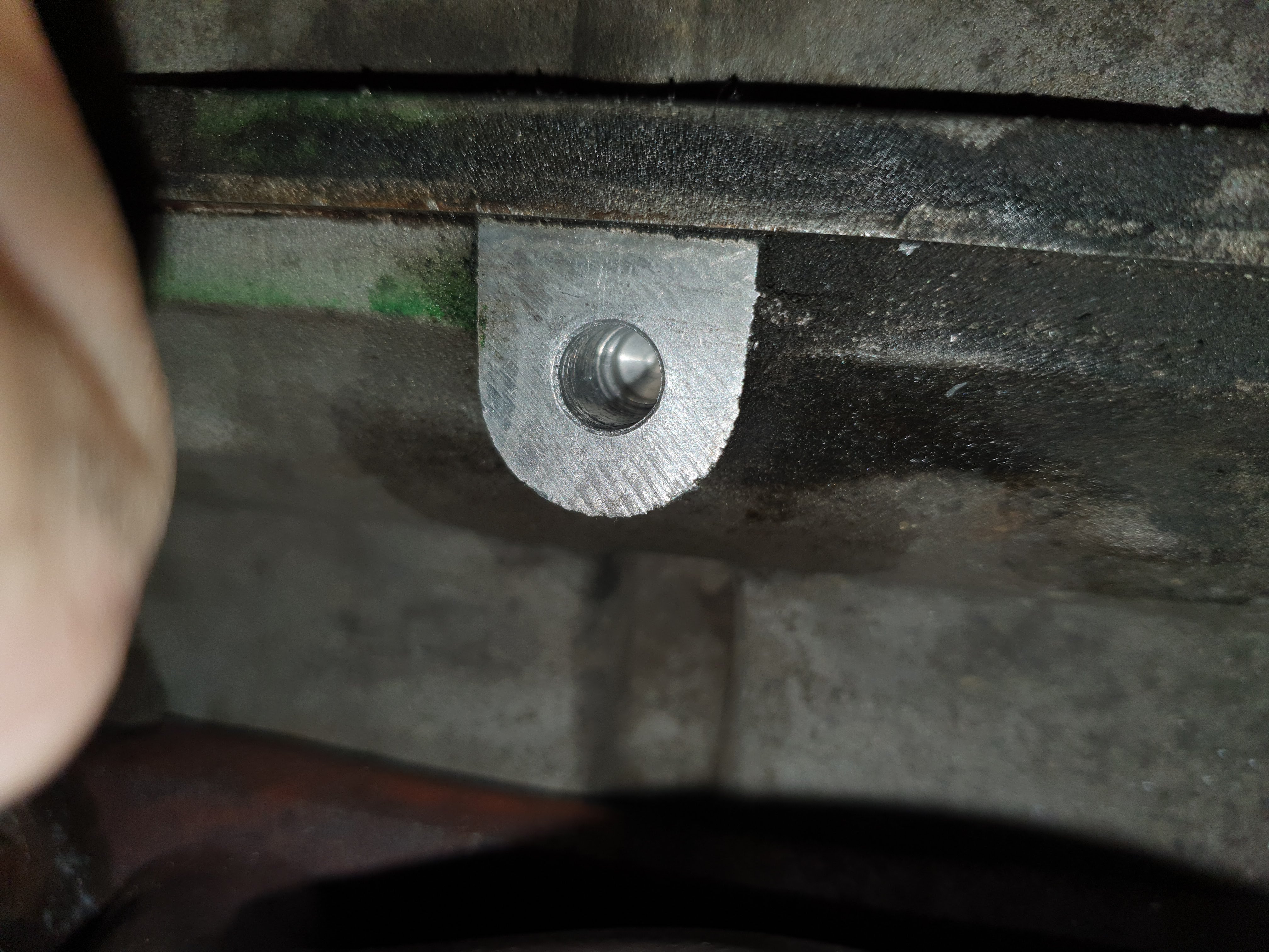

Jeste teda byly uplne vyrezly "zatky" ve vane pro rezervu, (viz fotka vyse) takze ty sly uz pryc
A zatmelilo se to.

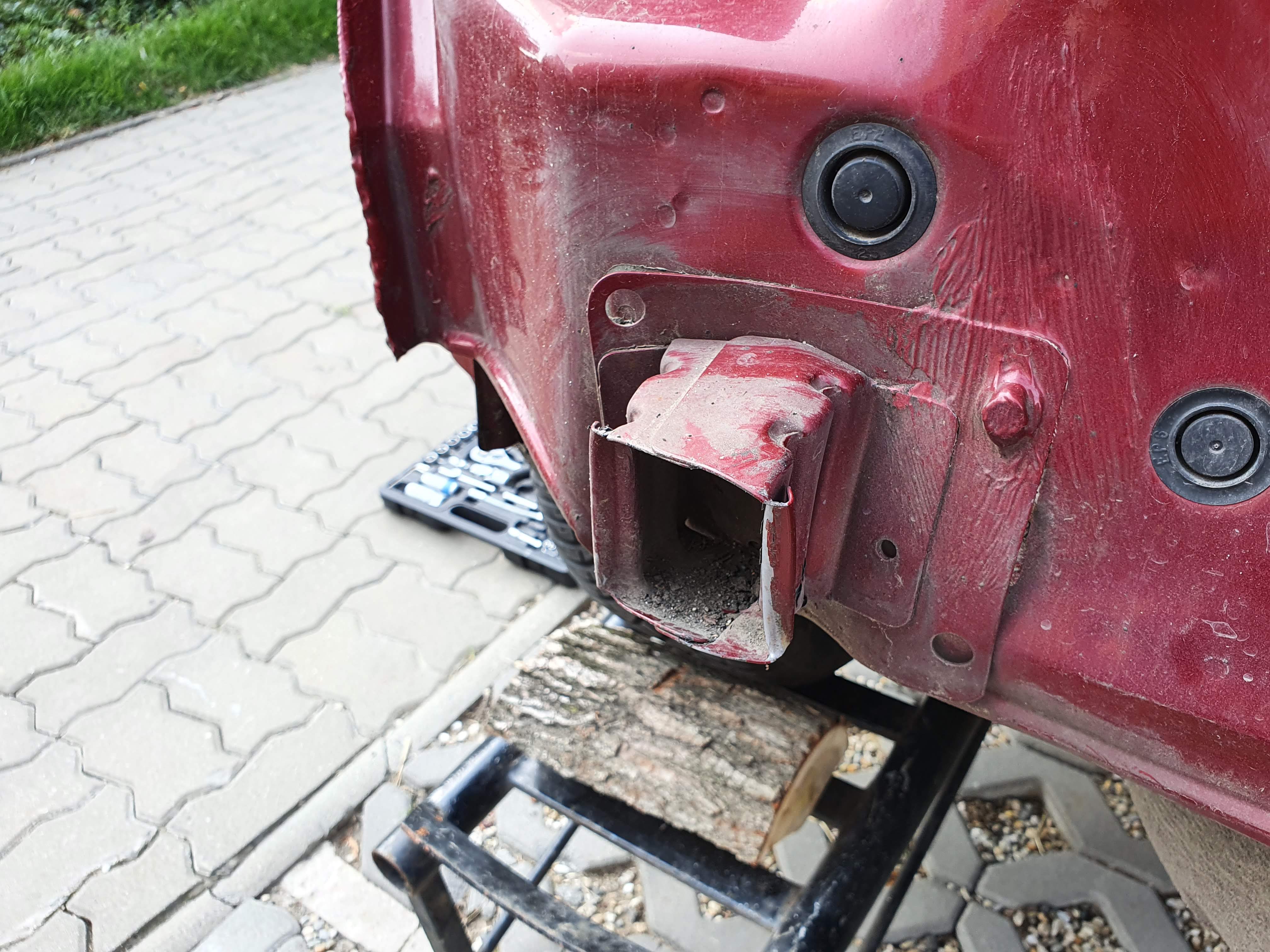

Zatmelilo se poradne i to co bylo zmuchalne vevnitr kvuli vlhkosti, a samozrejme zadni kapsy klasicky uz zrezly skrz, takze to se odbrousilo, zatrelo a zatmelilo kdyz uz sem byl u toho. Crash can se dal novej (ze ZR 160 :D kamoradovo Polske bile ZR 160 tak zije dal :D)

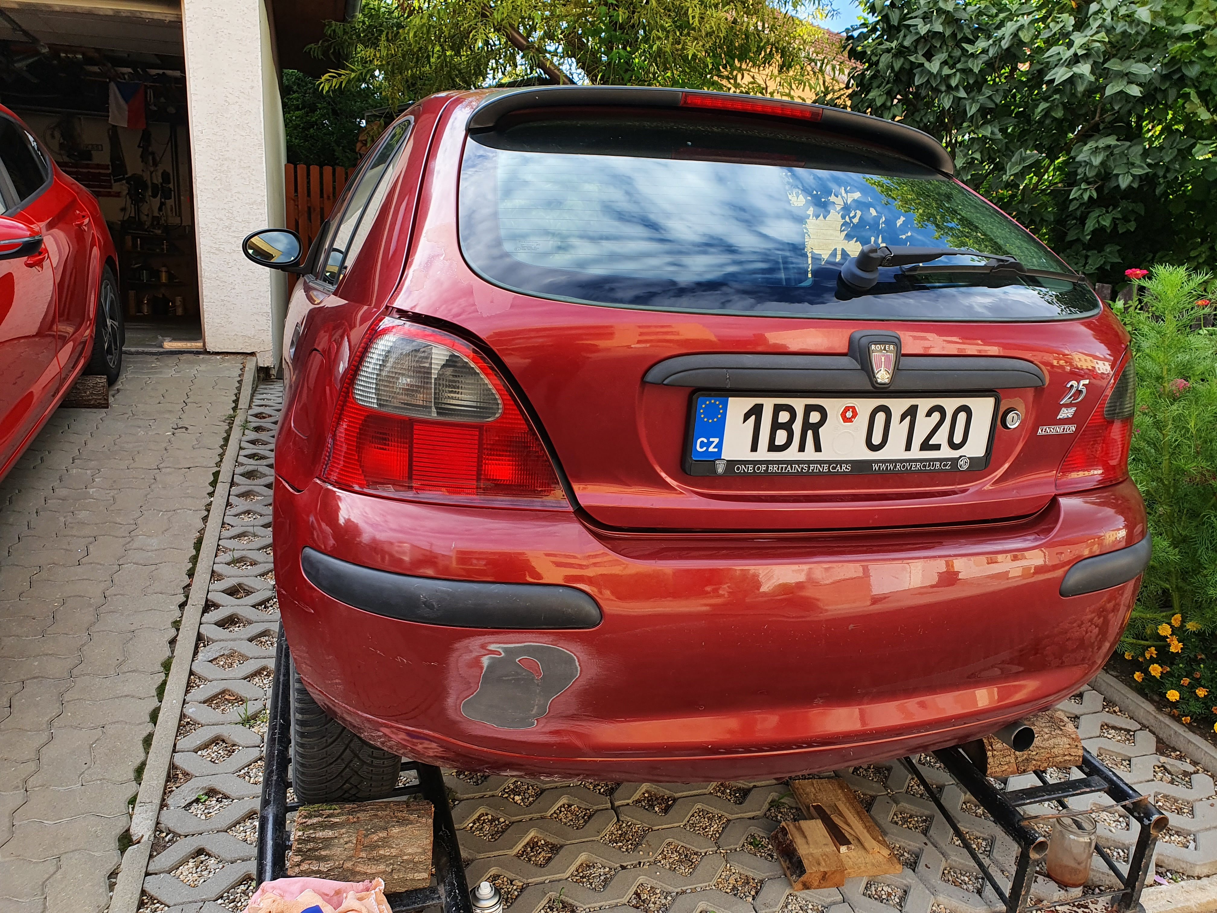

Naraznik se prebrousil nahrubo a musel trochu dopasovat a misto urvane packy se tam hodil na nyt vingl,... trochu ghetto ale co uz.
Jeste az najdu kde mam sprej s namichanou NightFire Red pearl barvou, tak ten naraznik lehce striknu at to tolik nesviti a hotovson.
