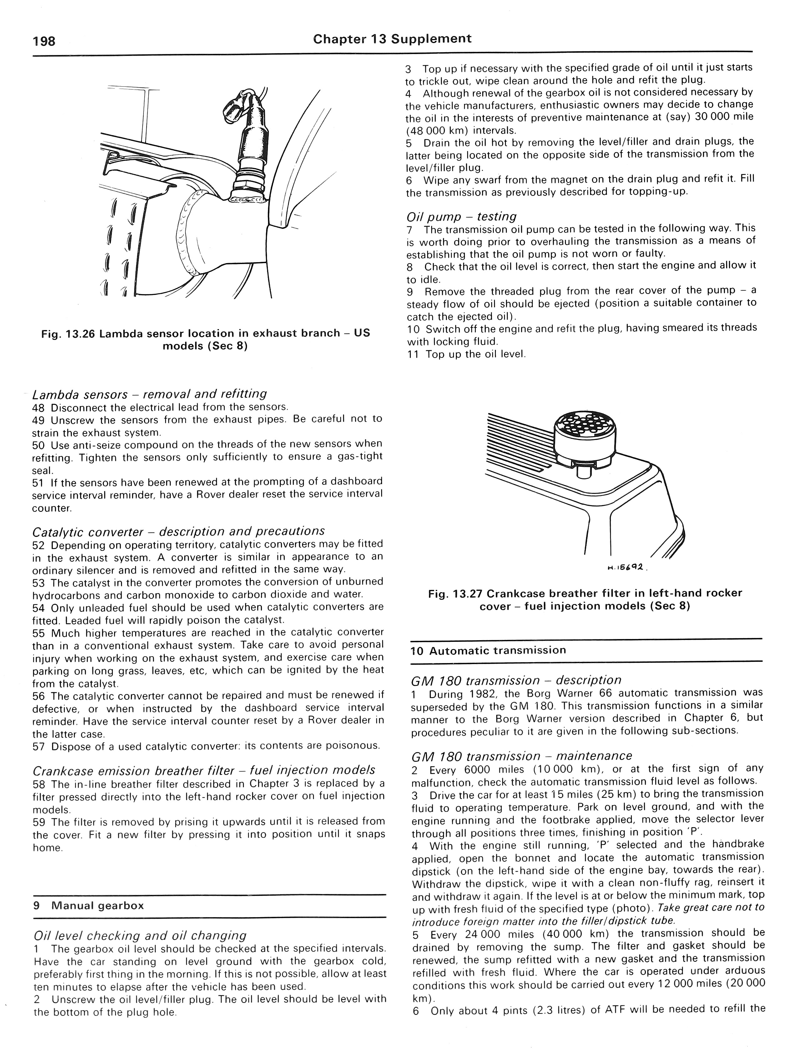

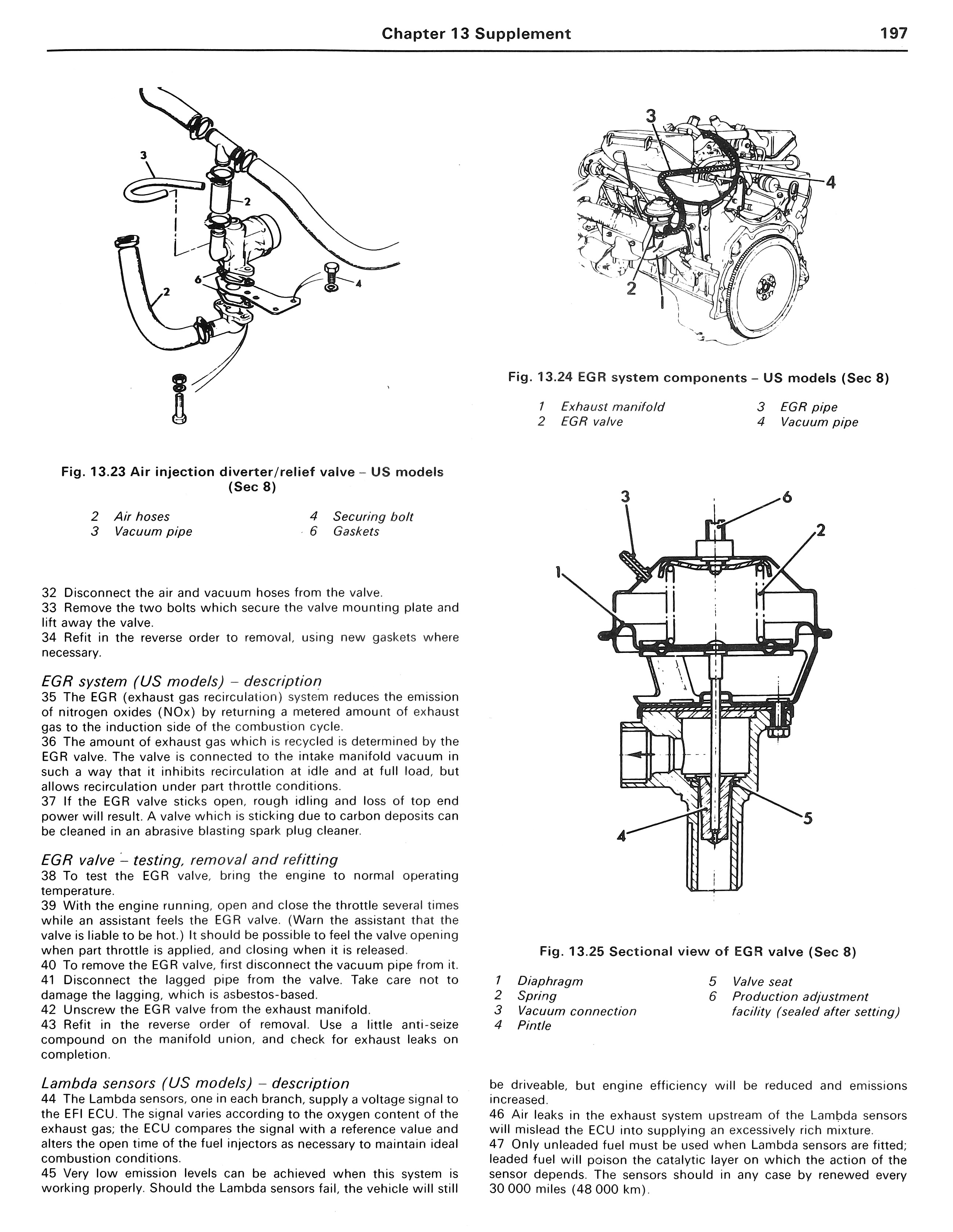

Jsem právě ještě koukal, jestli to má vůbec lambdu a někde jsem ji na obrázku našel. Takže jak to s ní je? Jako fakt není? Pak je to úplně stupido mapa natvrdo a haprovat tam může fakt asi jen ten potenciometr na klapce.

jako, kde by byla? na výfuku 100% není :-) alespoň u Keksinova Vitesse není. Nemůžu tvrdit, jestli poslední verze Vitessů twin plenum neprošli nějakou modernizací. Ale tady je to fakt neřízený...

Procházel jsem Haynese a zmínka o lambda senzoru platí u modelů pro USA.

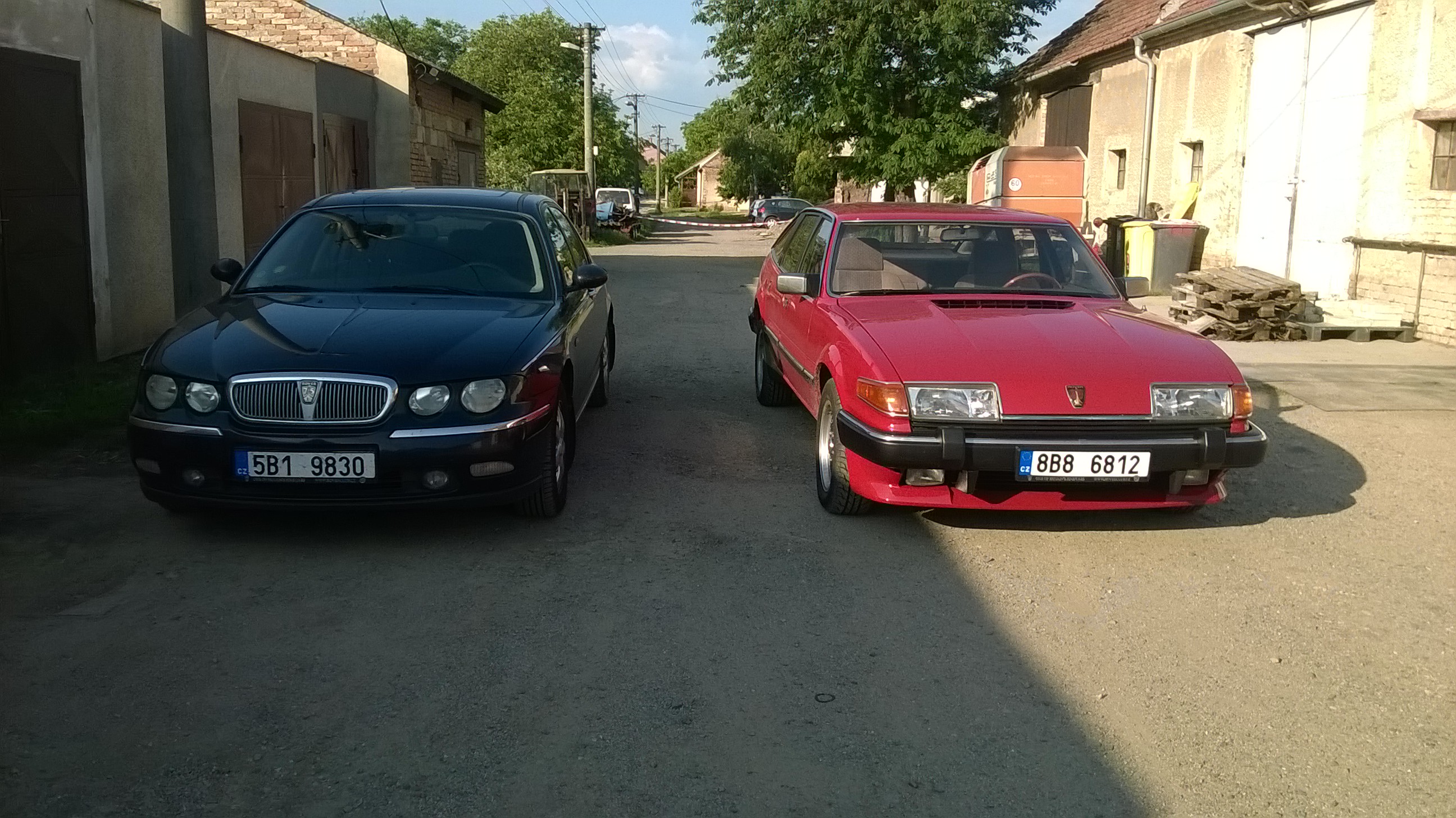

Příspěvek od Keksin » úte kvě 22, 2018 12:13
Tak po ukázání papíru z Helpregu, se už nikdo nesnažil auto napíchnout na diagnostiku. Emise nevypadaly nejlíp, ale pak si daly říct :wink: .
A na technické (o 15 km jinde) to už byla brnkačka. Borci říkali, že tady není co kontrolovat :-D Elvis odvedl vynikající práci.
Po natankování jsem to rozvášnil a ten řev Vé osmičky je brutální :-D
