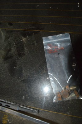

Na šrouby a podobnou drobotinu jsou dobré takové ty malé igelitové pytlíky se zipem a fix Centropen na fólie.
Někomu to může přijít jako příliš důsledné až pedantské, ale funguje to. Obzvláště když se něco rozebírá a neskládá se to zpátky hned, ale až po delší době.
U složitějších rozborek se na pytlíky může napsat i číslování uvedené ve výkresech.
pytlíkuju dostatečně, popisuju také, fotím také, jen nyní to auto mám roztahané po celé vesnici na různých místech a pak se prostě stává, že jednou nemám pytlíky po ruce a už to letí někam do krabice. Mezitím sdílím dílnu s tátem a tak se mi to tam míchá...

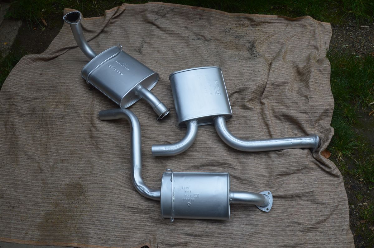

Když se Karel podělil o informaci s opraveným výfukem, tak taky semka dávám fotku mého výfuku na SDčko. Jen jsem ho ještě nenasadil a motor nenahodil.

Tos opravil jetý výfuk?
Paráda
Paráda
Jakým způsobem tedy renovace výfuku proběhla? Čím jsi to nakonec natřel? ..... vypadá to takto na fotce lepší jak z fabriky
nee to je novej
trochu jsem díly okartáčoval, pak vyhledal díry, vzal ke kamarádovi, ten mi to zavařil a já natřel, nakonec jsem nekupoval žádnou extra barvu, vzal jsem to nějakou klasickou stříbřenkou. Ohnutou trubku narovnal,, sice je furt trochu krabatá, ale pro začátek uplně v pohodě.

Fakt paráda Jendo, podle fotek jsem taky typoval nový kus
Já ten svůj potřeboval nějak svařit, abych mohl auto projet, mám je oba vysypané a časem půjdou nové.

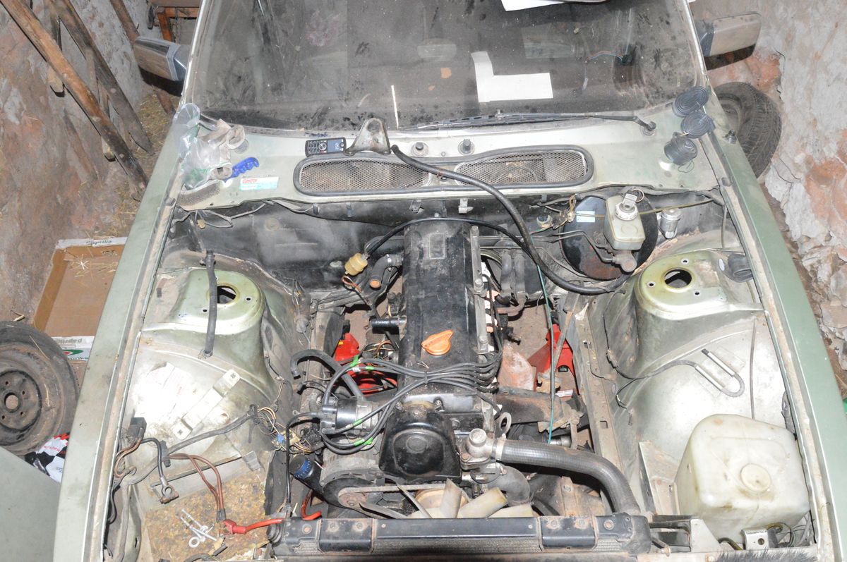

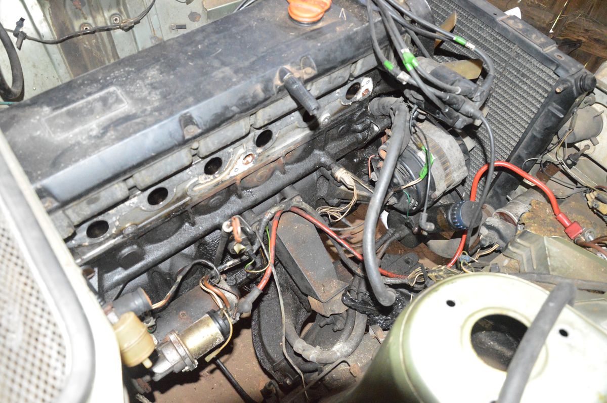

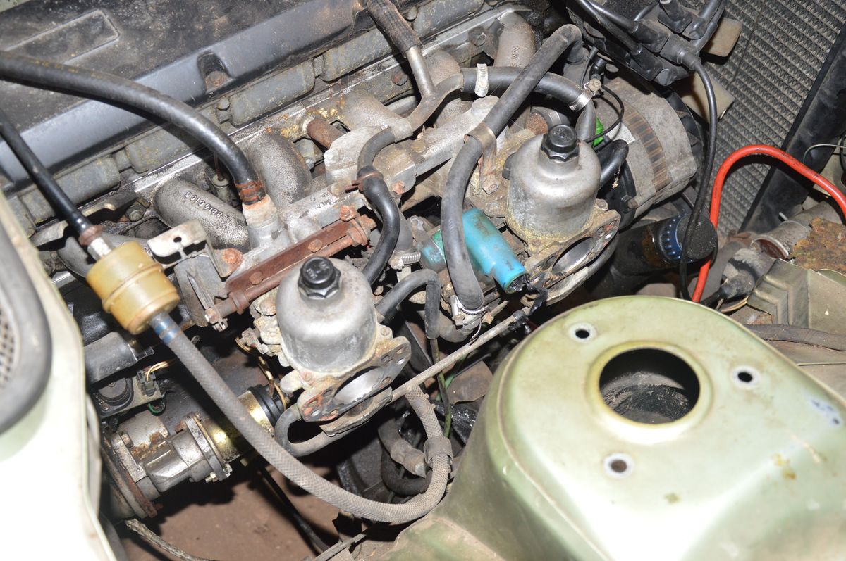

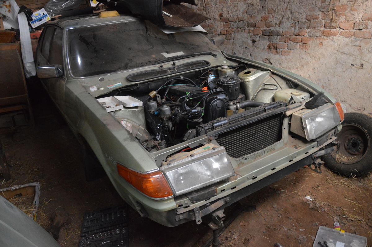

na sobotu jsem se těšil jako už dlouho ne, Helča byla v optice, tak jsem měl volno. Rychle jsem pobral nářadí u rodičů a valil do stodoly (jasně že jsem toho kupu zapomenul, ale na výsledek to nemělo vliv).
Úkol č.1 konečně vylít z nádrže benzín. Měl jsem trochu výčitky, že i to tam už leží přes rok jen tak ve stodole se senem, proto jsem vytáhl nádrž ven a jal se vychlejstat benál do připravených kanistrů. Čerpadlo šlo vyndat bez problému, ale než jsem tech 6 litrů nalil do kanistru, tak jsem pěkně pokropil jak moje boty tak trávník. Nyní nádrž větrá, po vyrobení krytu vstupu pro čerpadlo a nalejvání benzínu půjde nádrř na opískování, žárový zinek a případné zavaření děr (asi vzniknou při pískování). Zevnitř nic řešit nebudu, jen to nazávěr vyšplejchám konkordem jako konzervace, odrezovat 65litrovou nádrž nevidím jako reálný.

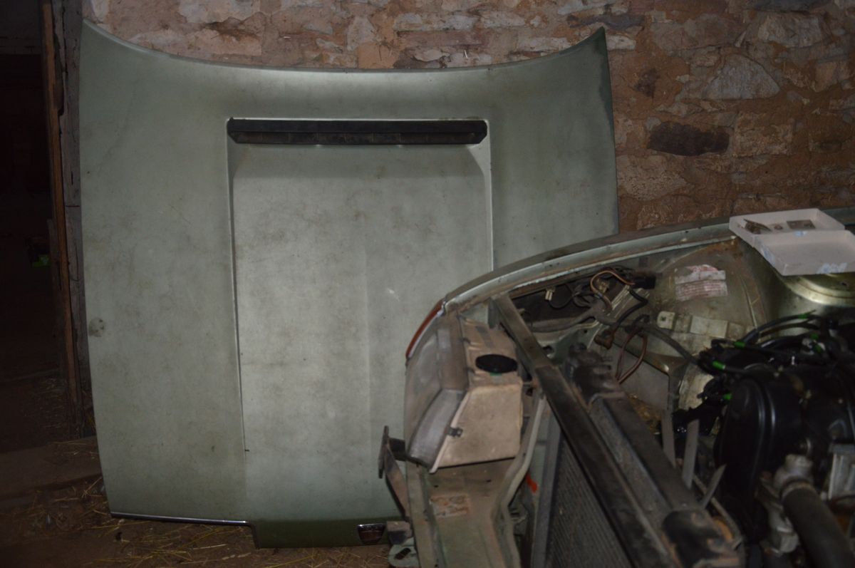

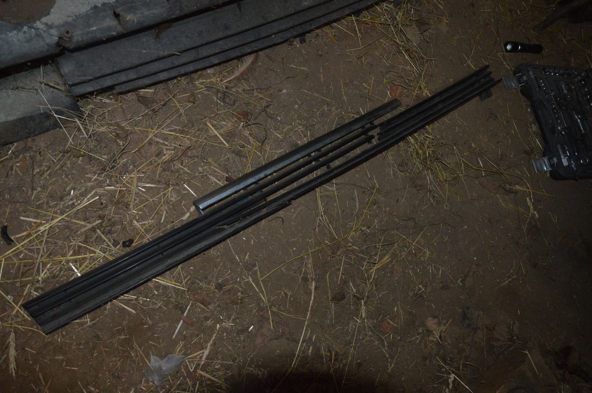

Úkol č.2 Sundat haupnu. Ač je velká jak prase, tak v jednom se to dá. Sundal jsem i grill, ten je rozsekanej, musím sehnat nový.

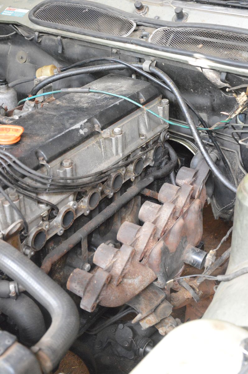

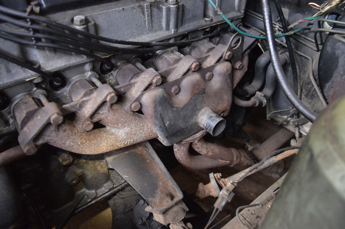

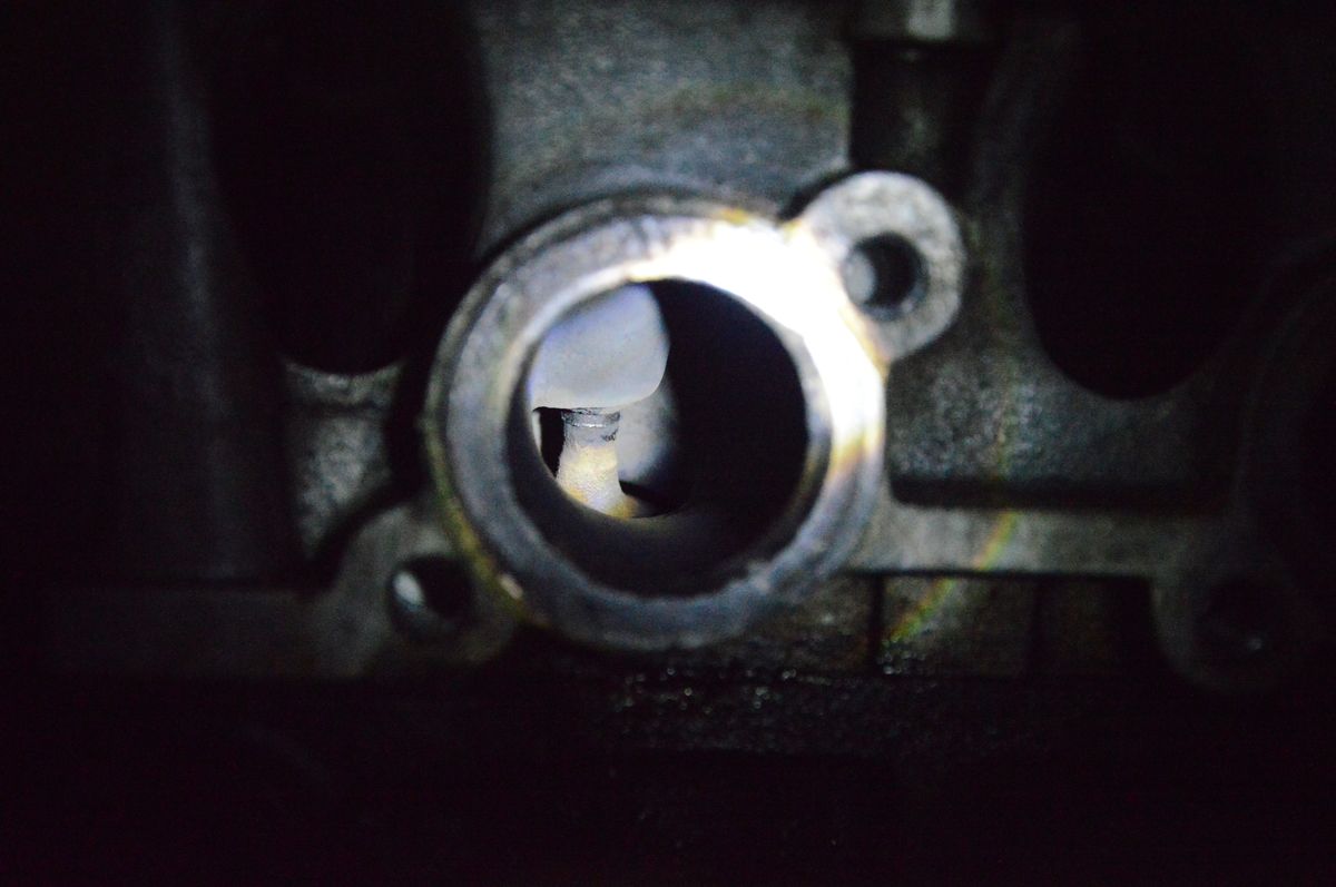

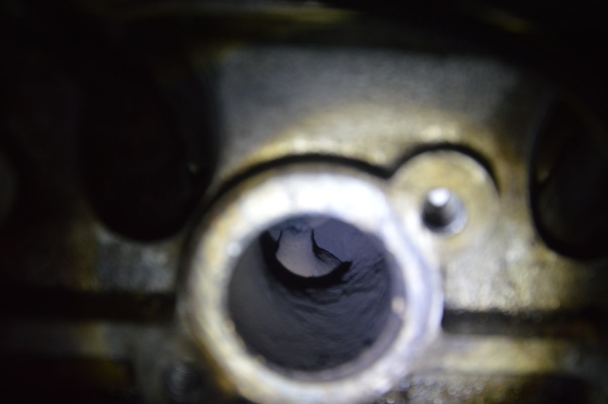

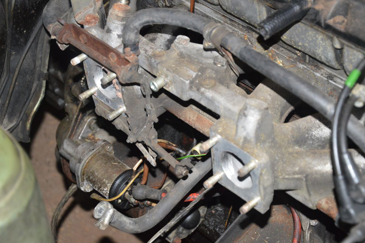

úkol č.3 Sundat výfukový svody. Na svodech ještě vysel kus výfuku, tak povolit 2x držák výfuku, předtím airbox s bimetalovou klapkou. šrouby šly z motoru luxusně. za chvilku bylo hotovo.

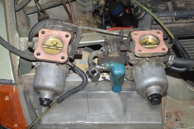

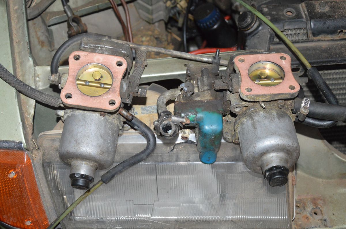

Úkol č.4 Sání pryč. Původně jsem chtěl sundatpotrůbí spolu s karbecama, raději jsem si nafotil všechny hadice. Nakonec jsem sundal zvlášť karbece a zvláť trubky, zde již šrouby šli hůře.
A bylo hotovo
více foto v galerii https://plus.google.com/u/0/photos/1120 ... gev70Km5LQ

Čau Jendo, jestli mohu poradit s tím výfukem- nech si ho našopovat hliníkem a pak tam dej pár vrstev vypalovací barvy.
U nového to má rozhodně smysl, i když to samozřejmě časem koroduje zevnitř, zvýšíš jeho životnost a to celkem výrazně.
U starého je to na zvážení samozřejmě, dle stavu
S vejfukem už je pozdě.
jeden díl už byl prorezlej na třech místech a ty další nebyly až tak staré... už to asi teďka řešit nebudu.
ladím teďka co se svodama, uvažuji pískování a žárově zinek, co ty nato Pítrsi? Možná i ty trubky u sání.ale ty asi budou stačit jen očistit
