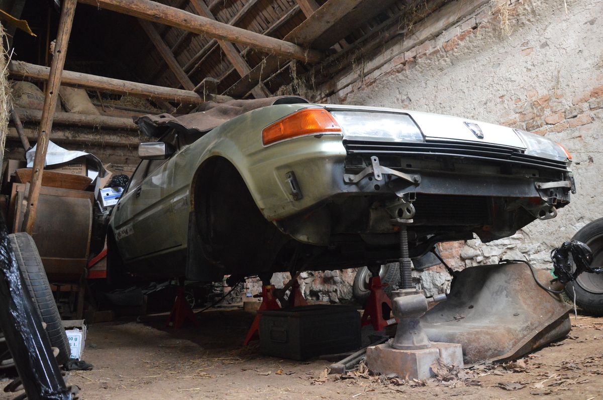

o víkendu jsem tam na chvilku skočil, rozmontován výfuk, rozdělány bubnové brzdy v zadu, oddělán nárazník. Postupně zjišťuji, že nemá smysl rozdělávat mechanismy jako jsou diferenciály atd. Jen to očistím, vyměním olej, odrezím, nastříkám a vrátím.

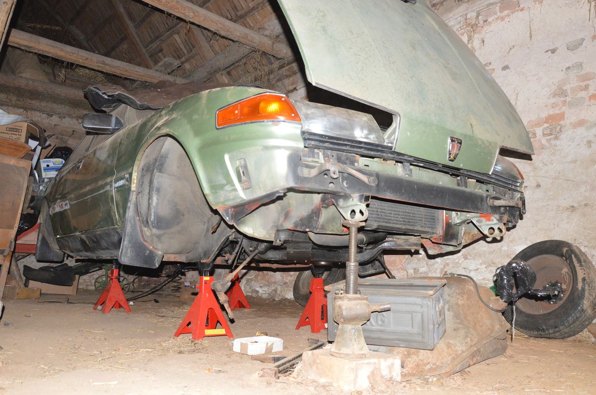

23.12. zatím poslední návštěva vozu - po dlouhém trápení a hledání cesty jak dostat ven zadní nápravu s diferenciálem jsem přišel na cestu - nejdříve odmontovat nádrž, pak teprve zbytek. Takže již mám venku kompletní zadní nápravu, jen nějaké malé držáky ještě odmontuju a bude se pucovat. Potom se přesunu na přední nápravu

už mi levituje ve vzduchu, dneska snad oddělám poslední díl podvozku a pak to jen nachystám na pískování... a první etapa bude fertig
