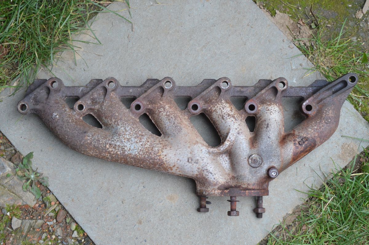

Se svody nedělej nic, jen je důkladně očisti kartáčem.
Uvidíš jak to bude vypadat.
Nic nepískuj obyčejnýma litinovýma kuličkama, jestli tryskat, tak jedině balotinou.
To by mohlo vypadat pěkně.

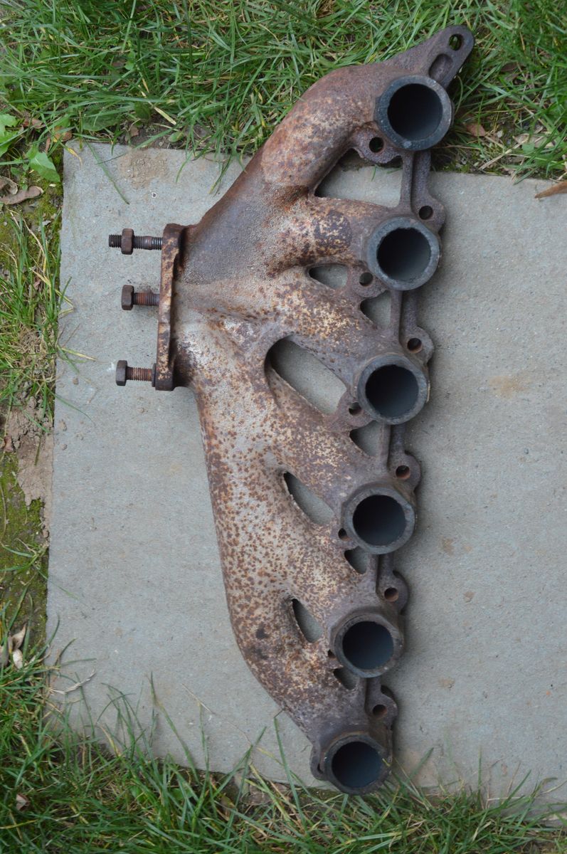

Se ssacíma trubkama neporadím, nevím jak vypadají, na těch fotkách jsem je nenašel, ale předpokládám, že je to normální železný plech asi, tak to samé, co s jinými díly, obrousit/opískovat, nějaký ten galvan, barvu....hmm...

proč tu balotinu? Já mám k dispozici písek a taky možnost toho šopování, proč myslíš že to nemá význam na svody? zbytečná investice? Nebo to pomůže že to nebude tak reznout z venku?

Šopovat přímo svody je celkem mazec, protože si myslím, že to časem tak jak tak sleze, tam bývá dost vysoká teplota, to vydrží spolehlivě na výfuku vzadu, ne hned u hlavy.
Všimni si, že ty svody z továrny nejsou nějak povrchově upraveny, je to hladká litina, která koroduje hodně málo, takže v provozu vydrží dost.
Běžným pískováním tam uděláš ďubky, kterýma zničíš původní povrch a bude se Ti tam ve zvýšené míře usazovat bordel.
Následným řešením je to zacelit barvou na výfuky- cože se na výfucích takto dá udělat, ale na svodech se to brzo rozpeče, takže konec.
Balotina není tak agresivní, skleněné kuličky jsou ke tvrdým povrchům šetrné, takže je to po otryskání hladké.
Tímto zachováš původnost a vyvaruješ se problémům, které by přišly.

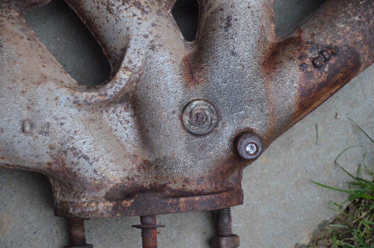

To vypadá jak hliník.
To mě napadá tak suchý led ideálně. :)
Nebo zkusit jen odmastit pořádně a nechat tak jak to je. Vždyť je to akorát trochu špinavé.
(nebo tu skleněnou balotinu, ale nějakou jemnou- to chce zkonzultovat s tím, kdo to dělá)

To sání bych zkusil nejdříve očistit něčím podobným co jsem použil při mytí motoru na osmikile, mělo by to stačit :idea:

Dobré ráno Jendo, ty svody zkus nejprve vyčistit ocelovým (mosazným) kartáčem, uvidíš, jak to bude vypadat.
Je to sice trošku pracné, ale máš to zadarmo.

Ahoj, ok, mrknu na to, je pravda, že by to byla asi zbytečná investice

A na ty svody si dej pozor, jestli je to hliník, tak to zkus tím, jak radí Karel825.
Jestli si to pamatuju dobře, Lenham3 věděl o nějakém odmašťovači....
