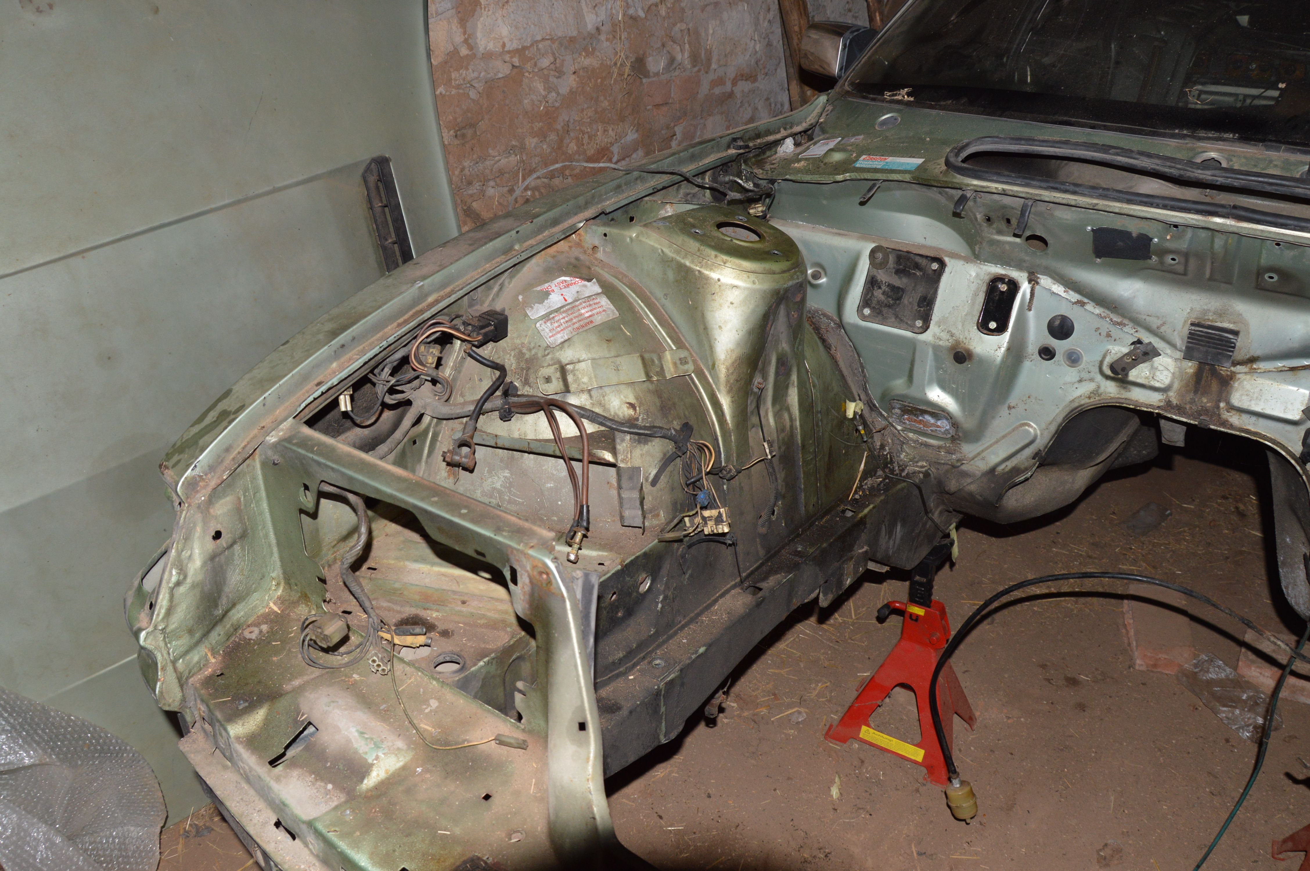

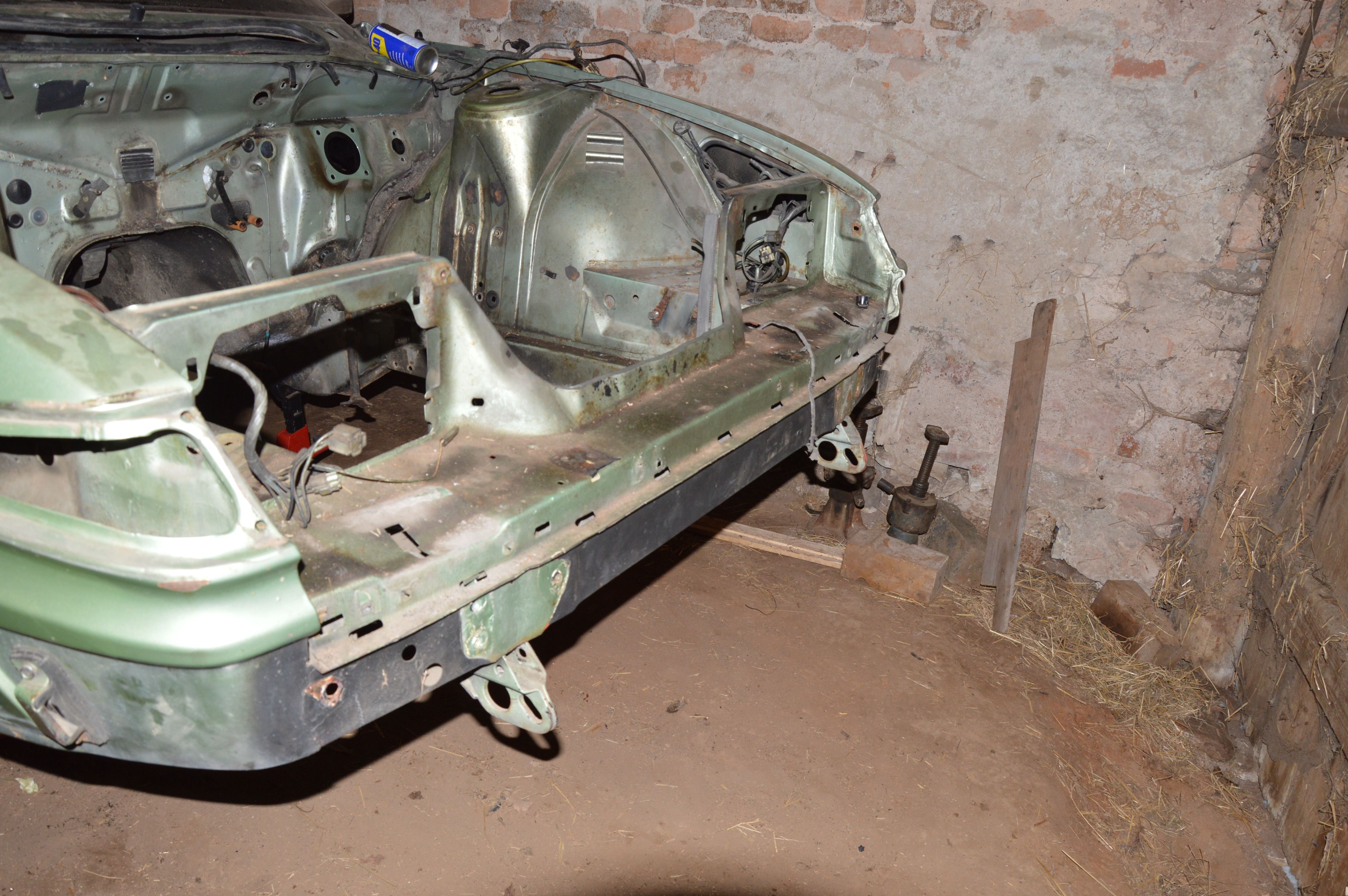

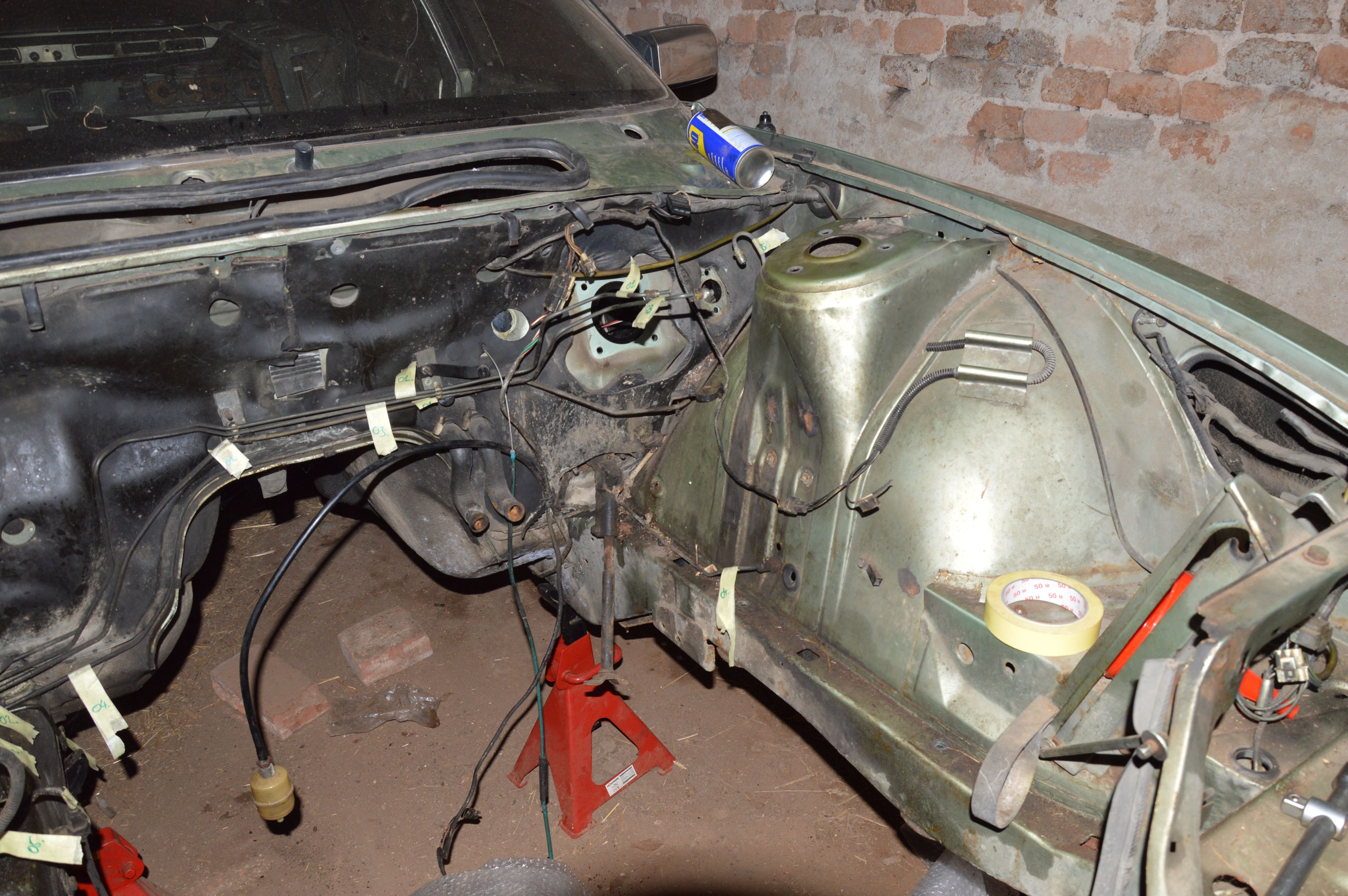

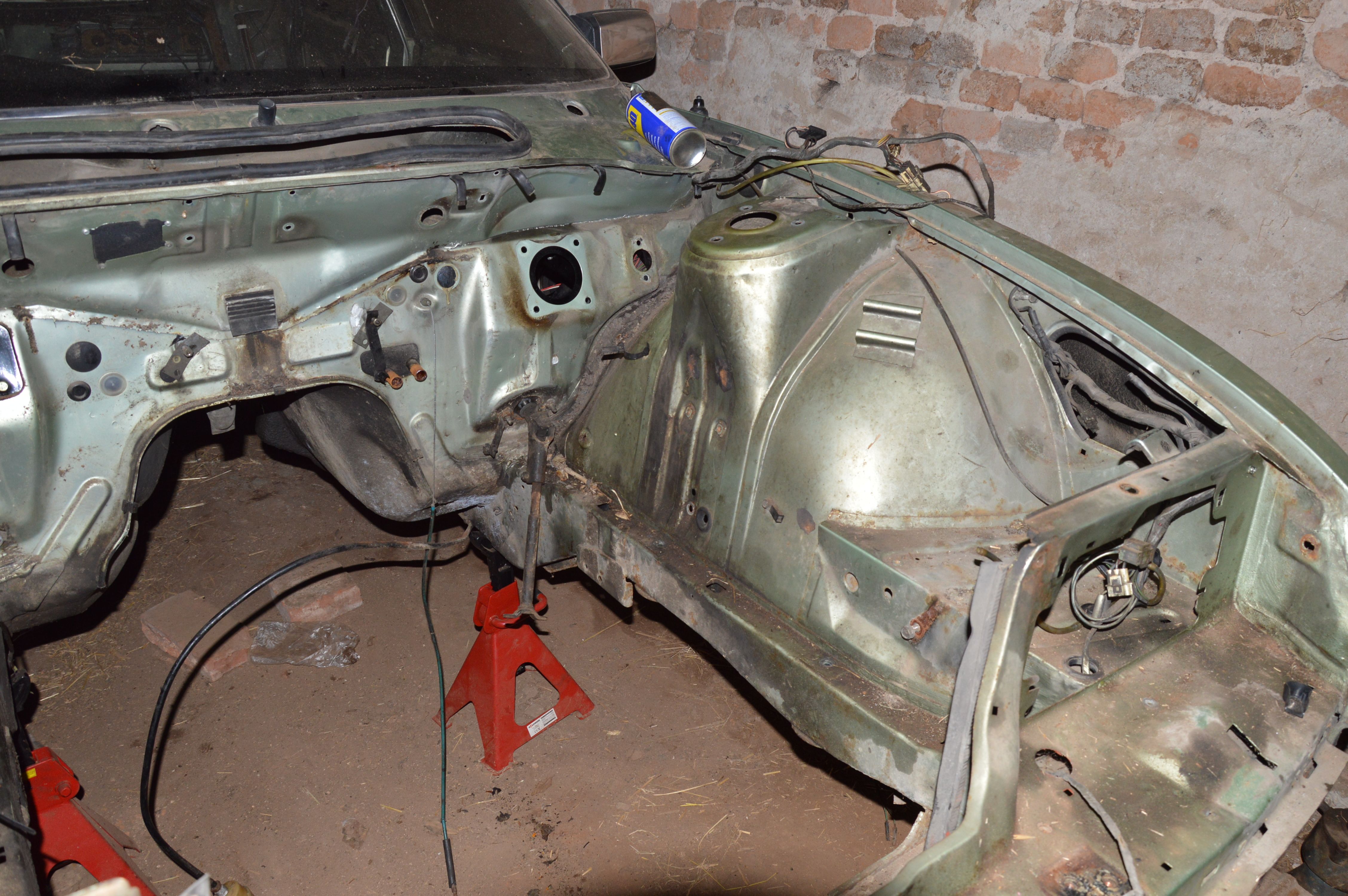

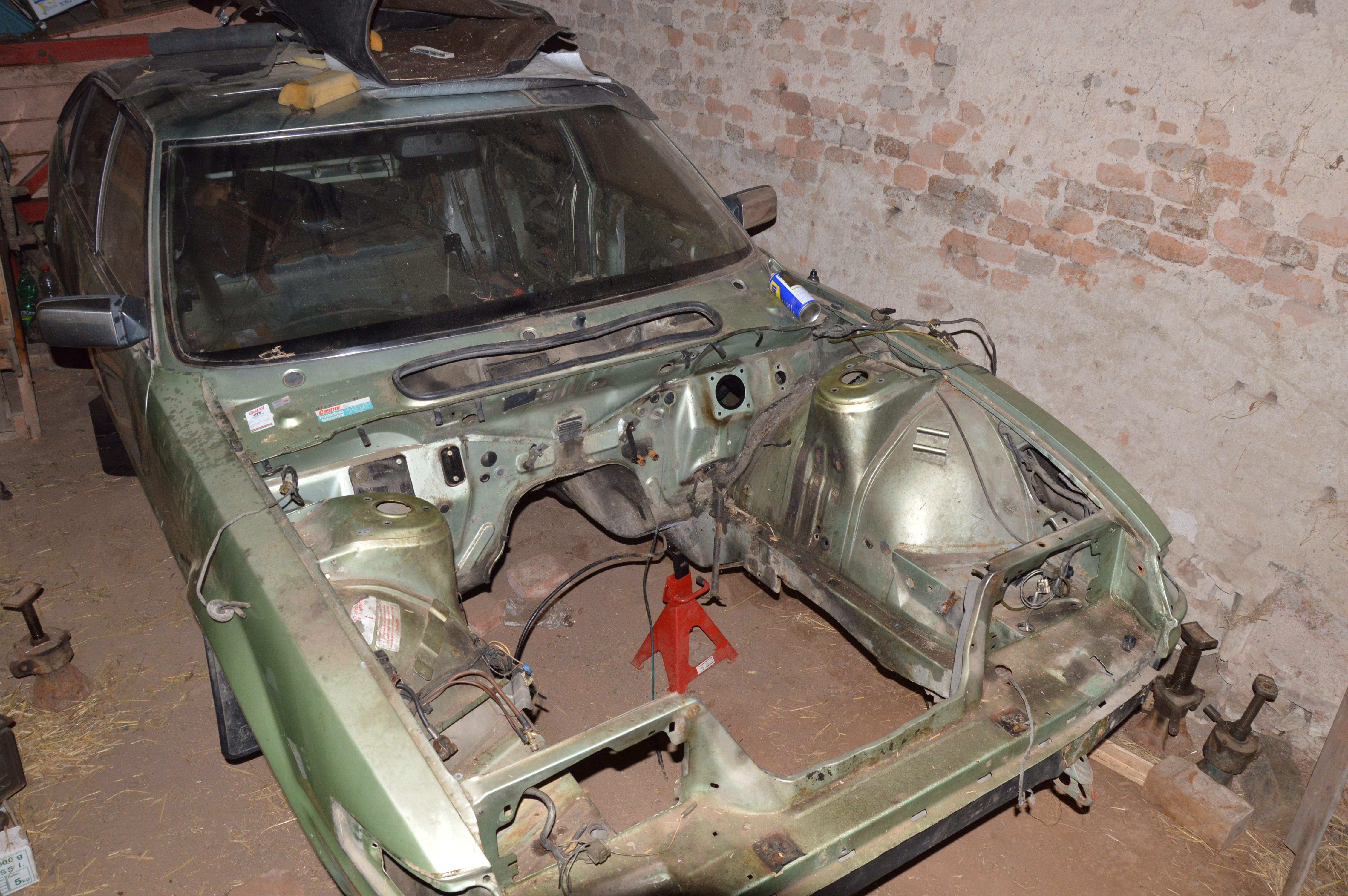

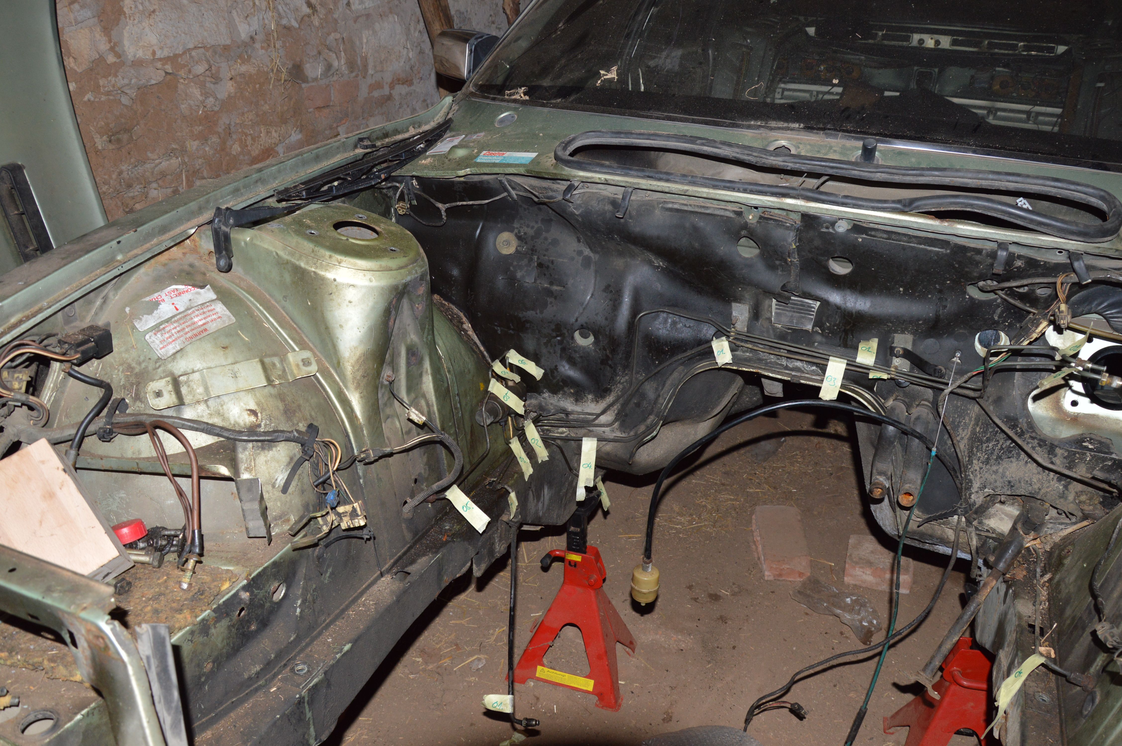

tak oznamuji,že motorový prostor jest hotov
nachystán na očistu a vysprávku.
při pohledu za blatník, dírou po blinkru, uvažuji, že celou kastli naložím a odvezu na opískování těchto blbých míst kam se člověk nedostane flexou (možná i více) a na následné zinkování. bude to jednoduché přesné a účelné.
více foto v google+ galerii

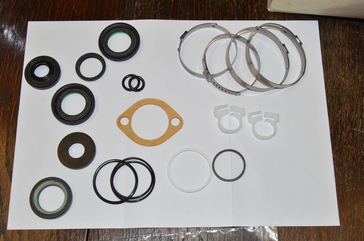

přišlo těsnění,
Elvisi, můžeš si pro něj dojet

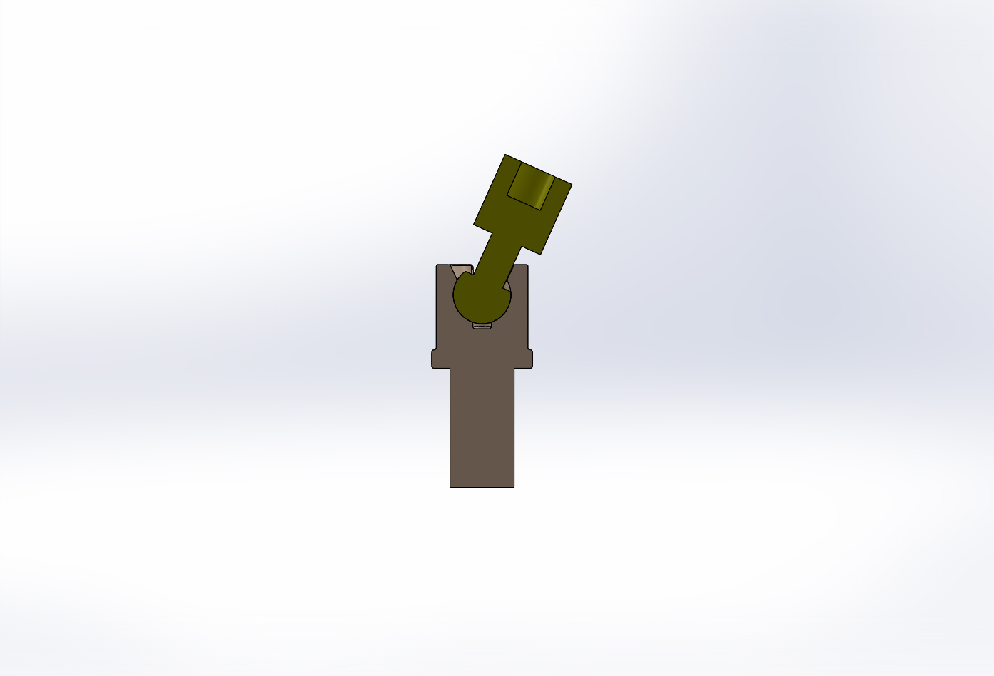

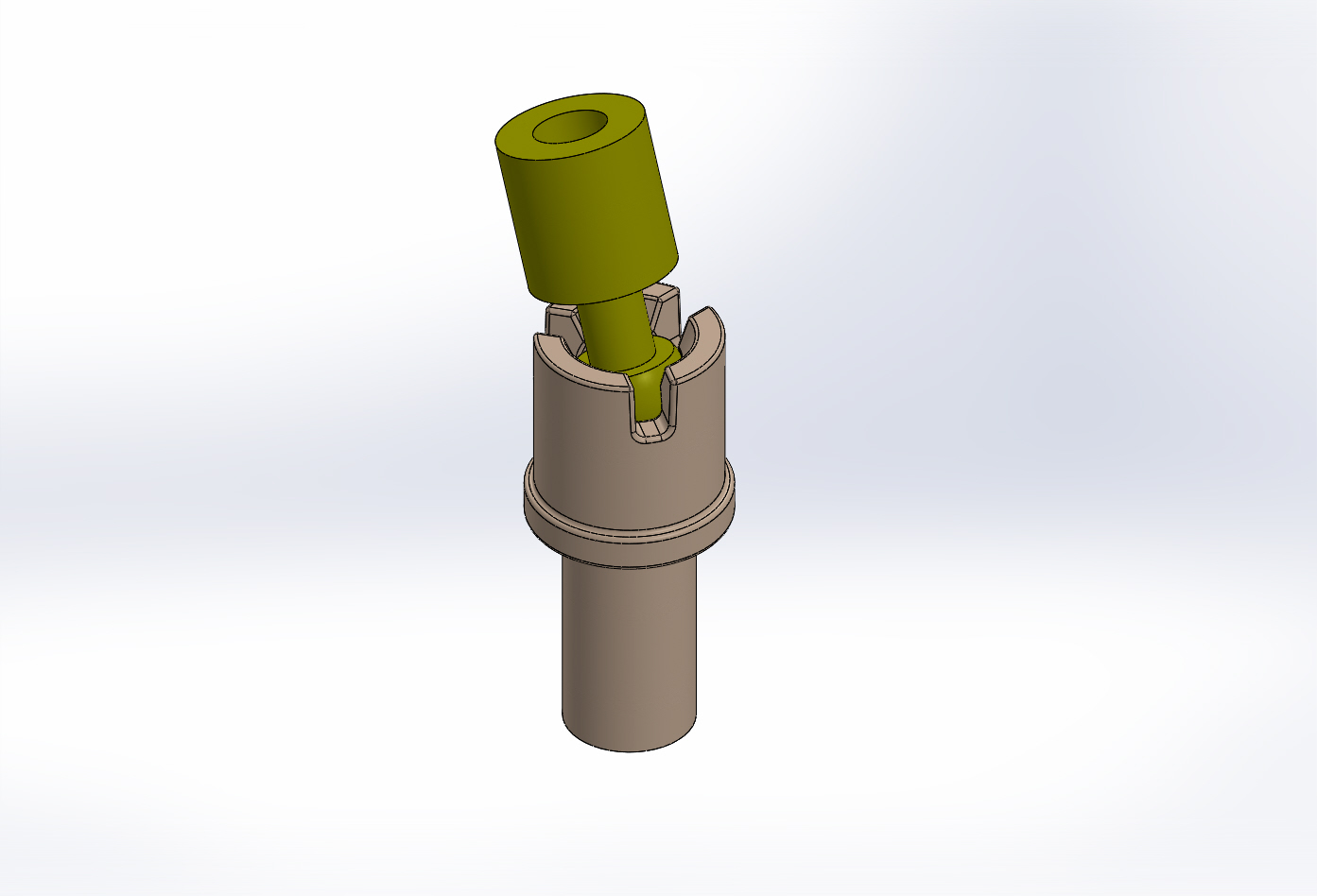

Protože plasty jsou plasty a má unáhlenost je taky někdy blbá, tak jsem si zprasil kloubky na parabolách na světlech, prostě mi praskly dva kusy, když jsem sundaval parabolu ze štelovacích osek. Problém je v tom, že nemám nikoho po ruce, kdo by mi to udělal na soustruhu ze silonu. Tak motivován aktuálním tématem u člena Retaxy, jsem se rozhodl, že díl zkreslíme s tátou (chtěl jsem vidět jiný software, než ve kterém dělám v práci, tak jsem to nechal na něm) a v pondělí to odesílám na tisk jako prototyp. Je mi jasné, že to bude hrubé a vnitřní dutina nebude přesná. Budu muset s tím potom ještě manipulovat - vybrušovat sedlo kloubu, popřípadě upravovat parametry abych zohlednil nepřesnost tisku. Další parametr důležitý je také to, že parabola se asi trochu hřeje, nevím kolik, snad se mi ten vytisklý díl nerozpustí a parabola mi nevypadne ven.
prostě pokus

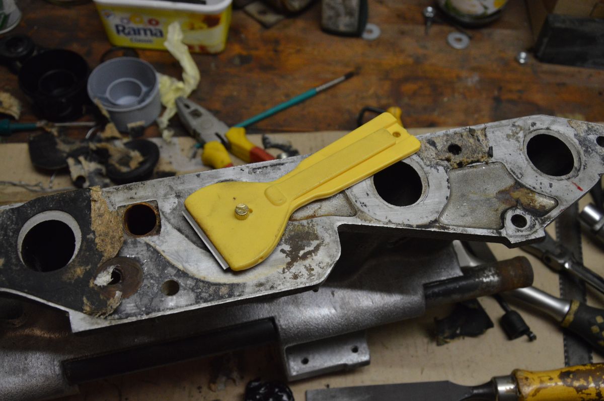

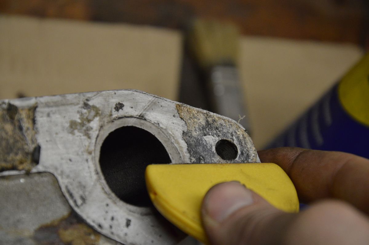

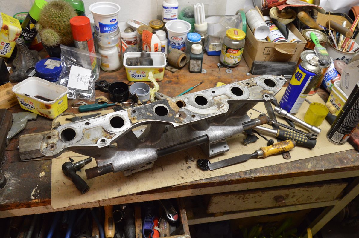

Jinak pár fotek z vychytávky na sundavání starého těsnění ze sání.

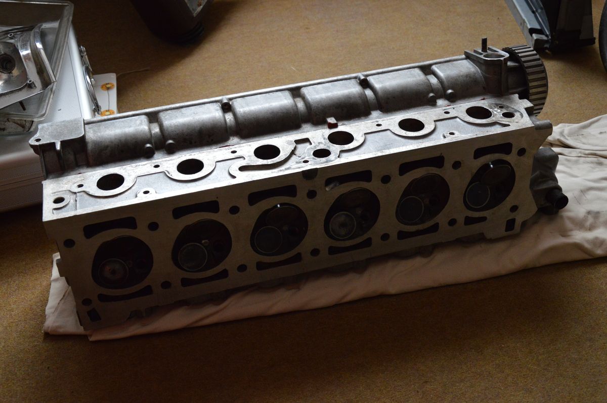

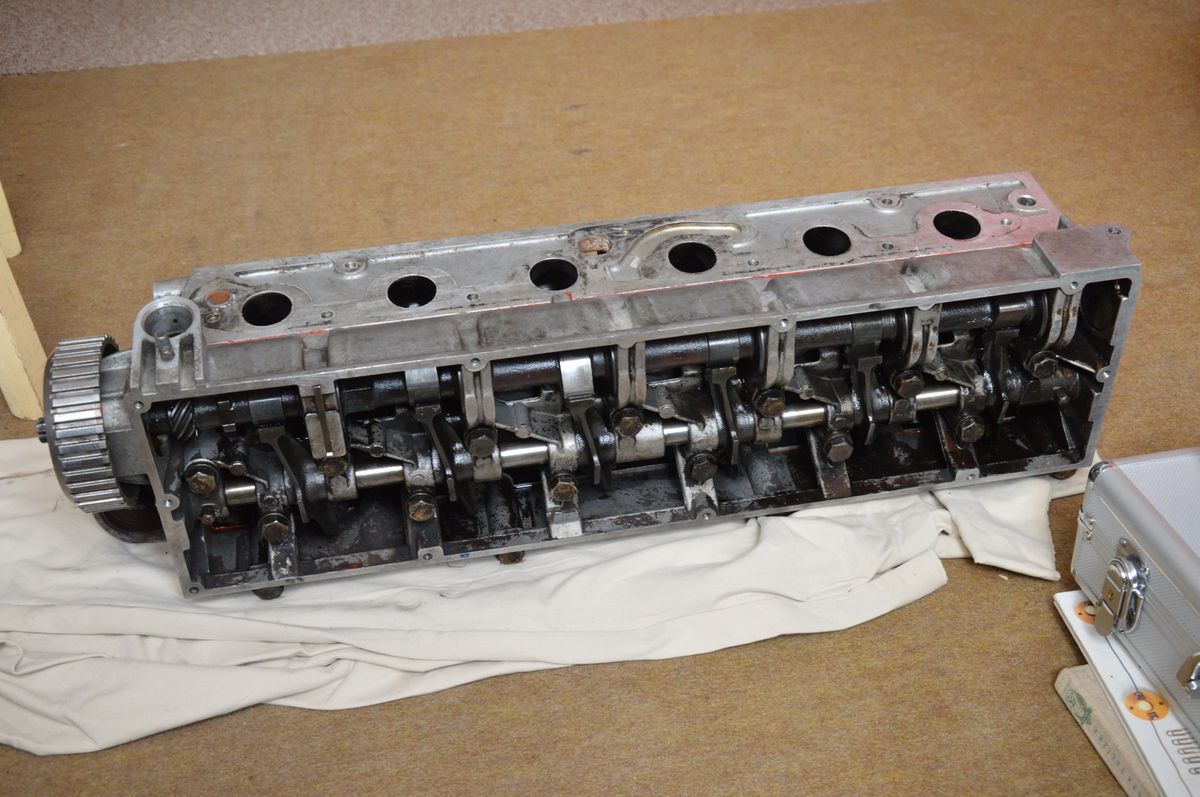

Dále pak zrepasovaná a srovnaná hlava - díky Lenhame

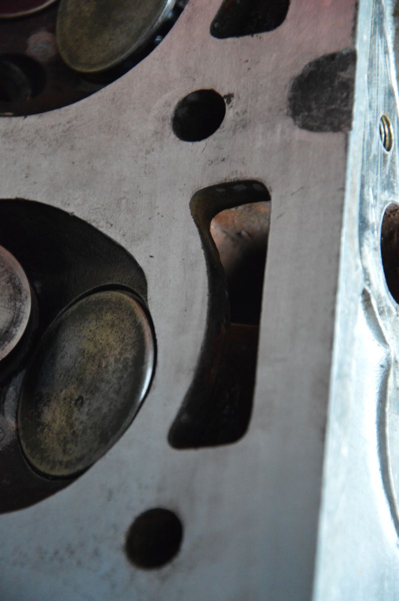

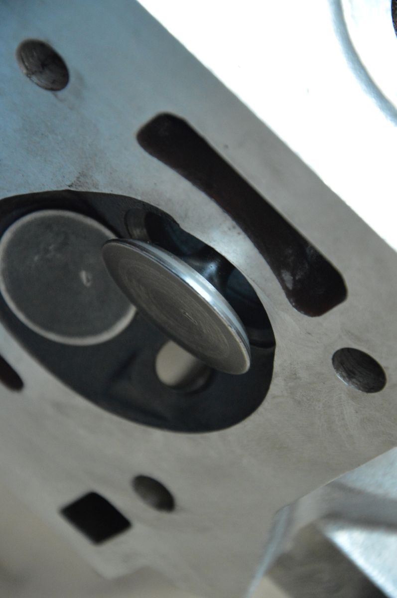

Už jsem to s Jendou diskutoval.... kluci co říkáte na ty přesahy ventilů nad zbroušenou plochu???? Myslím že těsně není líznuté osazení (sedlo) ventilové díry v hlavě, ale je to takové ..... nic moc. Co o tom soudí zkušení?
V horní úvrati mezi výfukem a sáním jsou oba ventily pootevřené, tak záleží jak daleko je při HÚ dno pístu od horní hrany válce. A dá se zjistit toušťka originál hlavy?
Nepatřím mezi znalce tohoto motoru, ale zrovna tyto ventily - sací, většího průměru, zdvíhané hrníčky, mají ve dnech pístů takové půlměsíčkové vybrání. Takže tam už to může být o nějakých desetinách. To by chtělo ověřit, o kolik se může s hlavou níž v kombinaci s jakou tloušťkou těsnění.
