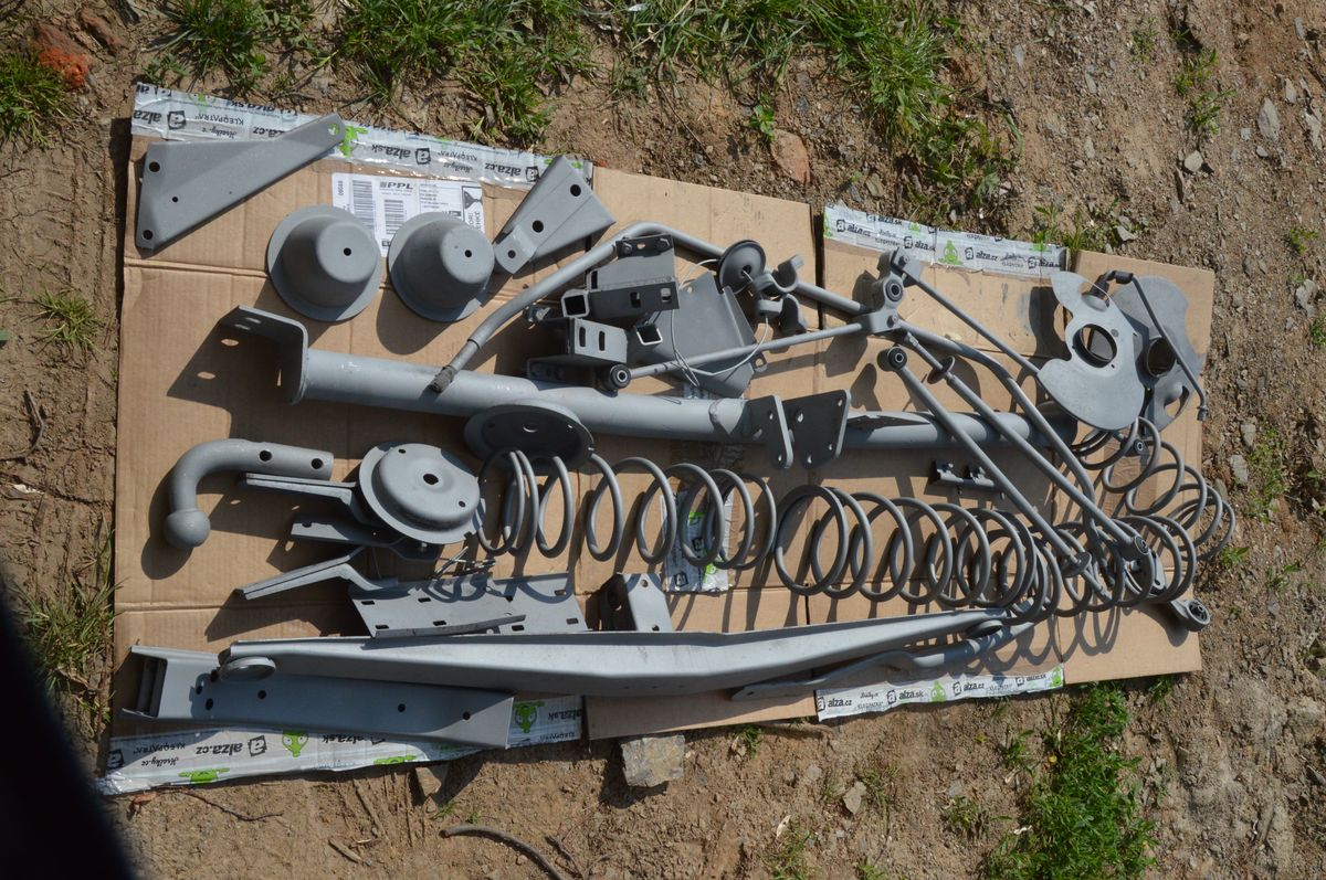

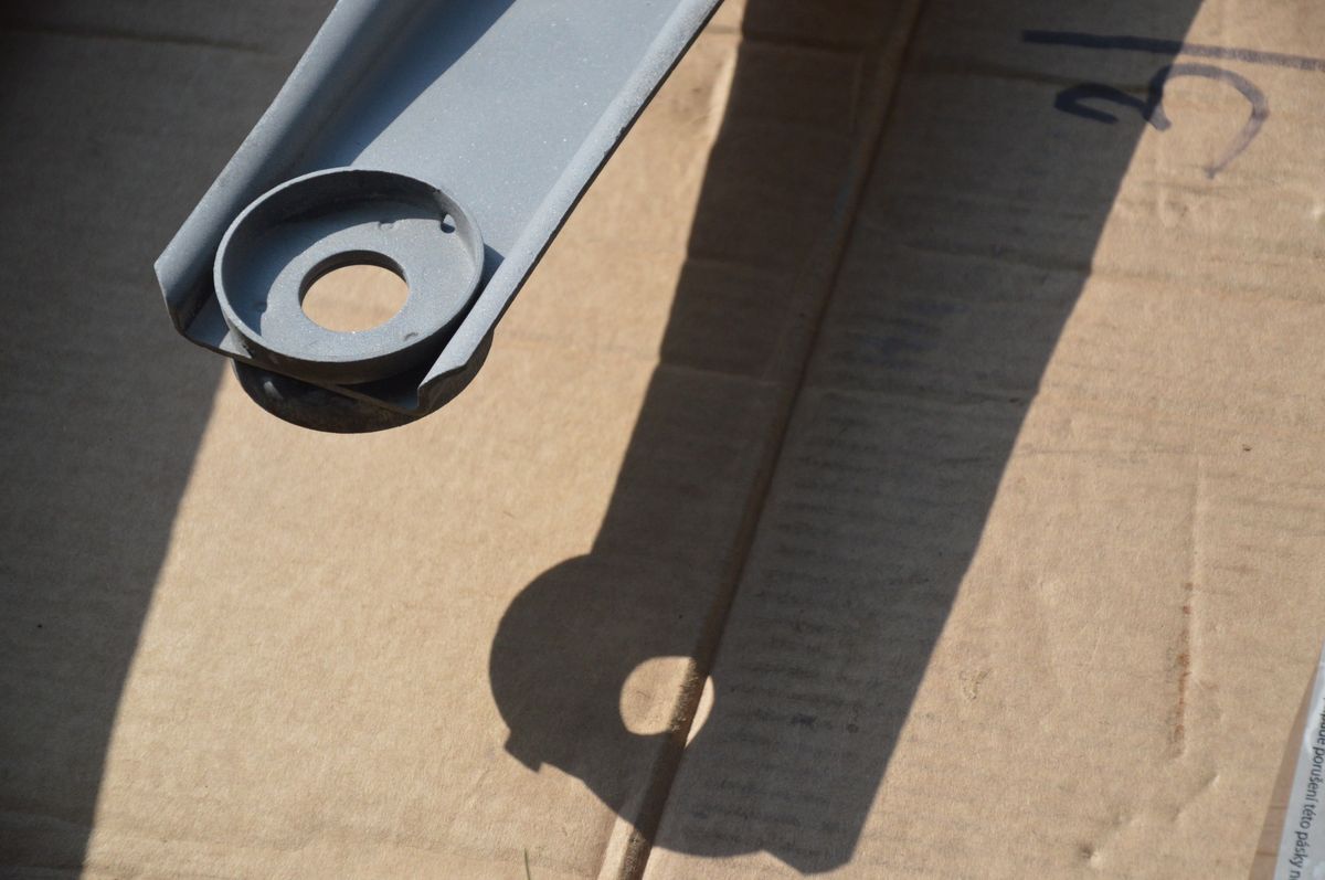

tak díly na pískování zrevidovány, snad jsem na nic nezapomenul. jsem zvědavý jak dopadnou ty pružiny.
2024- ...
Dneska mi přišel majl od profifirmy na opravy veteránů (jaguár etc), že pružiny dělají zásadně pískem a lakují, určitě neodstaňují rez (elektro)chemicky + info navíc: určitě používat původní pružiny než si nechat motat nové

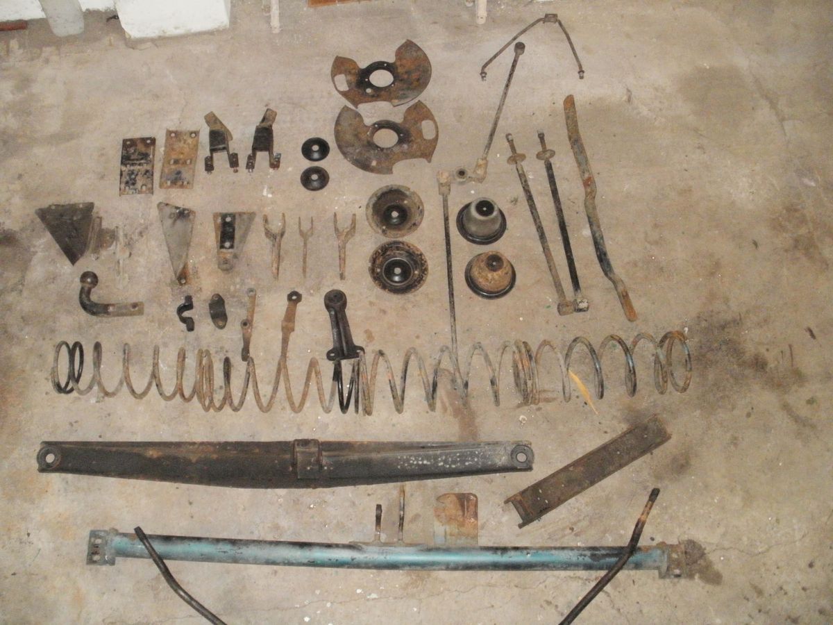

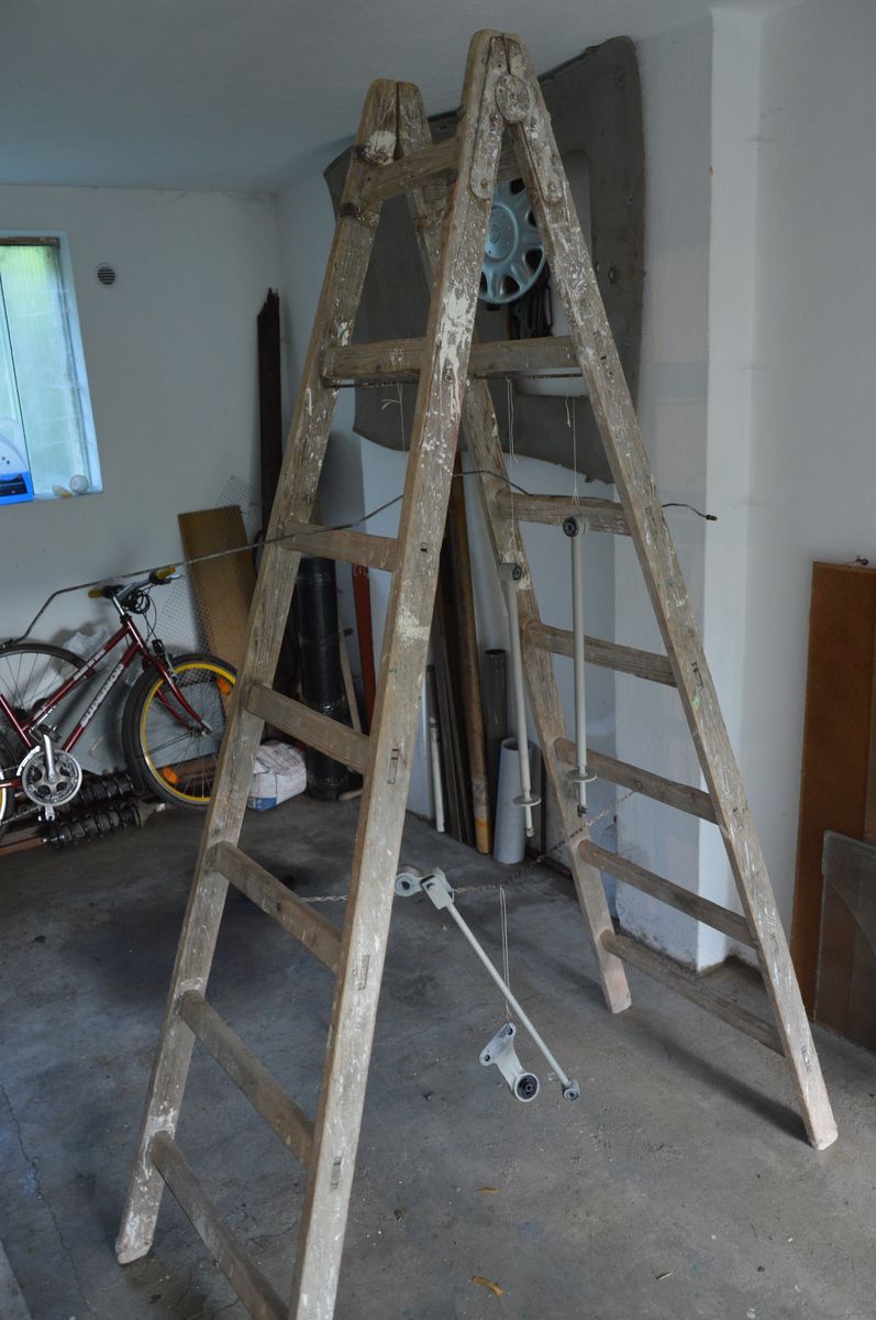

pff, paráda, no já se teďka šušním s dílama co jsou na podvozku, není moc co fotit a dělám to jen po chvilkách, nemám to ani doma, al eu rodičů, tak tam vždycky skočím, něco obrousím, něco nastříkám a natřu a takhle pomalinku, teďk ajsem čekal na tuu informaci s pružinama a ta snad se už donutím oslovit pískaře, až to bude tak začnu zjišťovat co mi chybí na podvozku a shánět a kompletovat (lanka, pružinky k brzdám, gumové průchodky a podložky, výměna oleje v diferáku, smontování na sucho podvozku, a odvoz někam kde se tomu nic nestane, pak teprve zase začnu dělat něco na kastli odspod, vemu to kartáčem a atd, ale to už jsem tu všechno psal, nic jdu ještě dělat jiné věci.

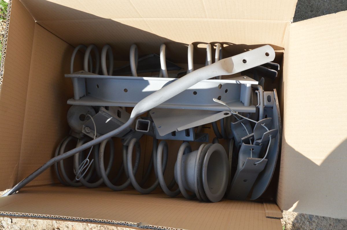

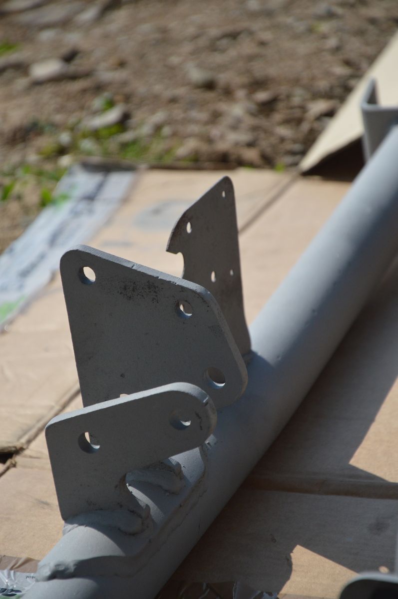

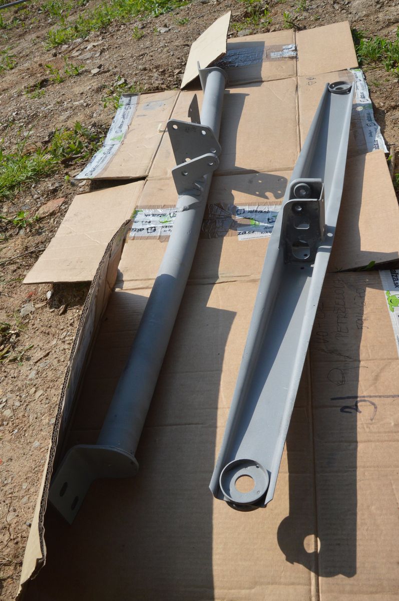

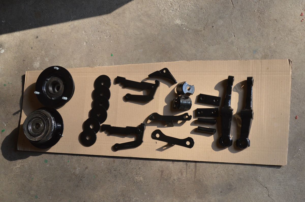

tak zase pár fotek z postupu, díly které jsem nechtěl drhnout flexou sjem odtáhl na opískování a v pondělí pujdou na povrchovku, jinak už sháním nové díly na brzdy atd abych to mohl dát do kupy. mám z toho teďka docela dobrý pocit.
