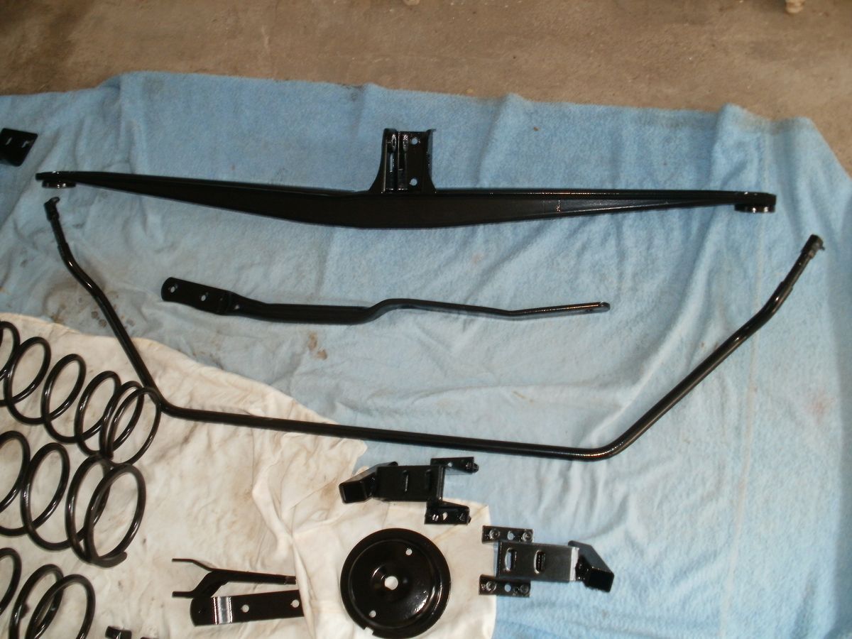

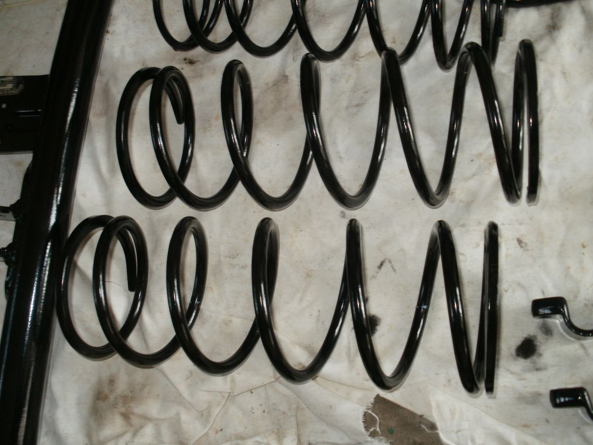

Počkat, já myslel, že to budeš všechno dávat na práškovou barvu, tak proč máš část natřenou? A ta zadní táhla bys fakt měl rozdělat...
Komaxit?
Pítrs jako pravý restaurátor se chytá za hlavu... pochopitelné... sorry ale zachovám se jako hovado,
nicméně, není toto vůz takové hodnoty jako máš ty.
přemejšlím v čem je, například, lepší to patlat dvousložkovou barvou (ta tatrovka cos posílal) nebo komaxit či jak se temu říká. stejně časem se ty díly budou dávat nové, ale to je hudba budoucnosti.
jinak na díly které nejdou na práškovou barvu, tak patlám nejdřív odrezovačem, pak zinkovou základovou barvou a nakonec vrchem od jedné německé firmy.. škoda, kdyby ten jejich obchoďák jejich komunikoval mohl bych být spokojenější, nejsem, možná mou blbostí.
Trunda: nebudu, není to na matice je to tam lisované, pokud teda myslíš Watts Linkage.

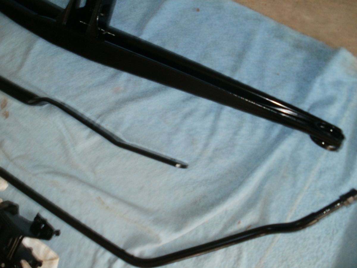

Pokud pominu, že v té době tam komaxit snad ani v továrně nedávali (tedy to není "dobové"), tak tahle metoda je dost na houby, protože komaxit je tvrdý a snadno utrpí poškození kamínky od vozovky- rád praská, takže Ti to bude časem rychle korodovat, což je u podvozku nemilé.
Na druhou stranu, když vezmu v potaz Tvůj záměr v podstatě auto poléčit, aby co nejdřív jezdilo za minimálních investic, tak si myslím, že zas takový nesmysl to není.
Koneckonců, proč ne, našli se i lidé, co si komaxitovali disky kol a nijak obzvlášt si na korozi nestěžovali.
Takže pohoda.
(má reakce byla trošku překotná a s nějakými veteránskými postupy to nemělo co dočinění)
(mimo jiné jsem si před časem z úplného vraku zrenovoval jízdní kolo a na rám jsem nechal stříknout komaxit- výsledek je takový, že to sice něco vydrží, nepoškrábe se to, ale není to moc lesklé, takže estetická nevýhoda a další palec dolů pro komaxit, zejména tedy pro účely použití na pohledová místa)
(no a jinak je komaxit celkem praktický, taková moderní vymoženost- jednoduchá aplikace, myslím, že i docela levný a příprava podkladu bez extra práce- opískuješ, buď pozinkuješ nebo to necháš tak, opráškuje se to a vymalováno, žádné složité stříkání, schnutí, broušení barvy, atp.)

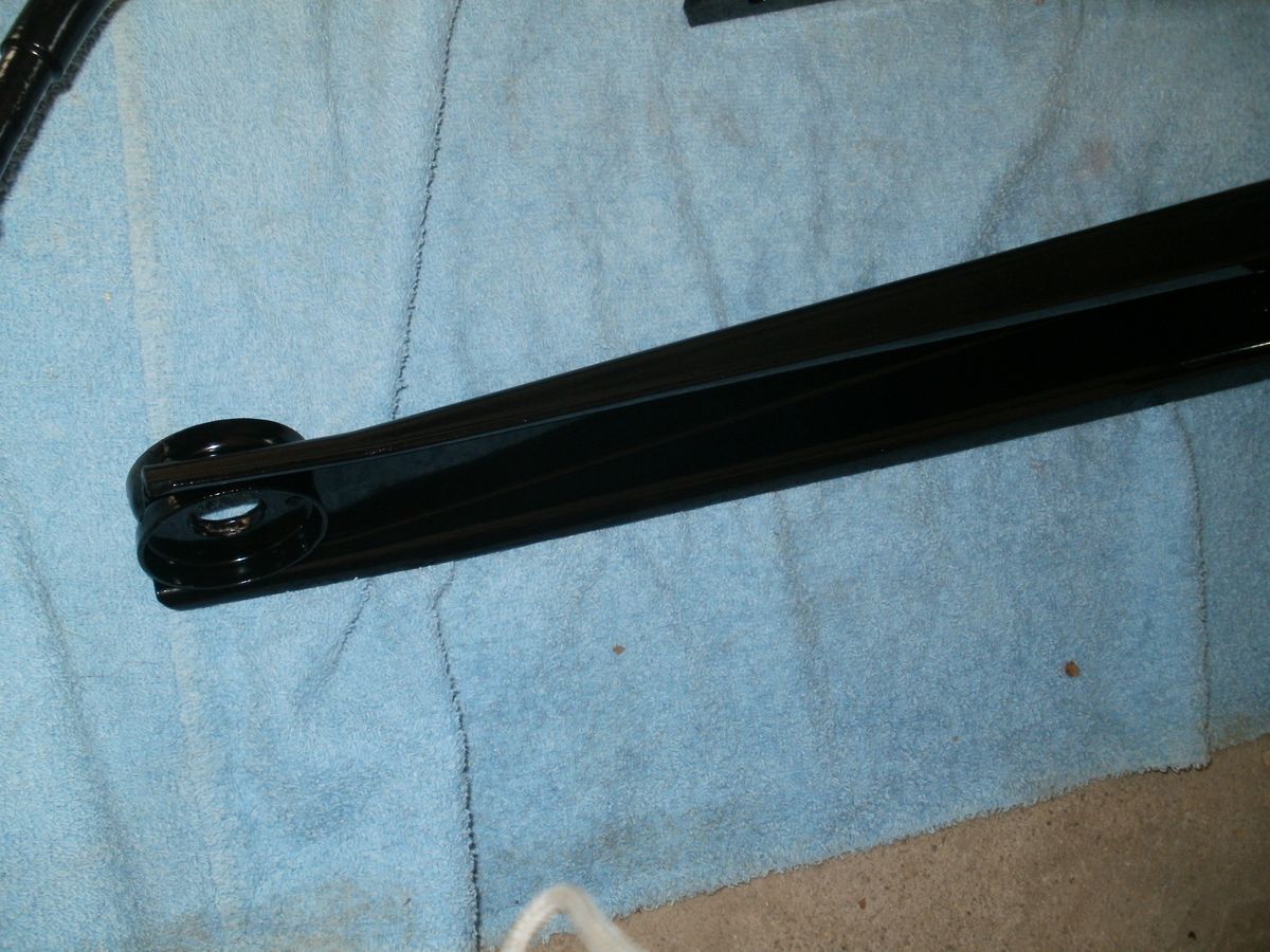

A ty to poznáš pohledem??? Já teda vůbec, když je komaxit udělanej hezky, neni na něm nic jinýho oproti klasický stříkaný barvě
No na pohled je patrné, že i přes lesklou variantu má vždy nižší lesk, než klasicky stříkaná barva.
O toto jsem se taky zajímal a taky mi to tak bylo osobně řečeno (mimo jiné i přímo komaxitáři).
Někde na internetu se to taky dá dohledat.
Když se pořádně podíváš, tak ten lesk je opravdu o dost nižší.
Ale na autě v běžně nepřístupných místech mimo podvozkových částí je to nejspíš úplně jedno.
Tam by to mohlo fungovat bez problémů a klidně bych to takto dal i na veterána.

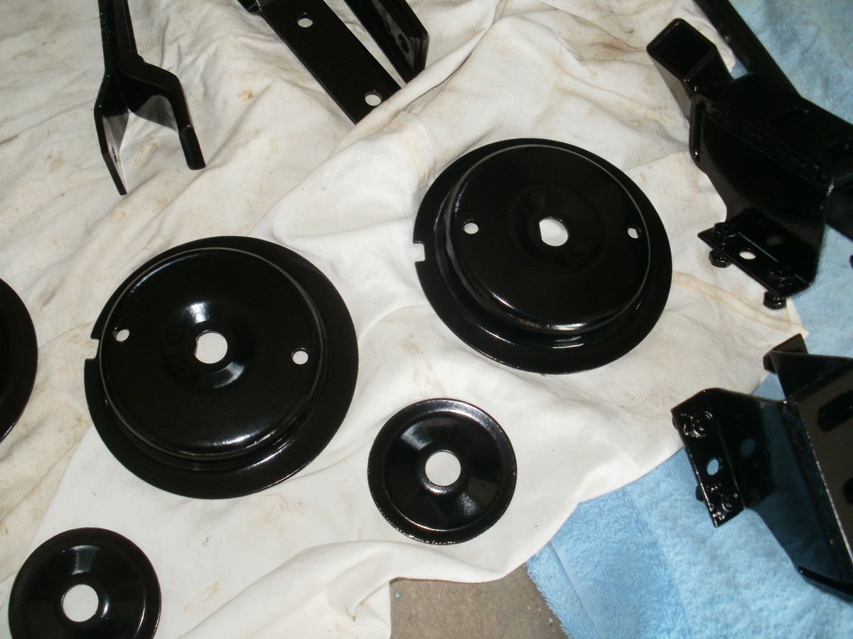

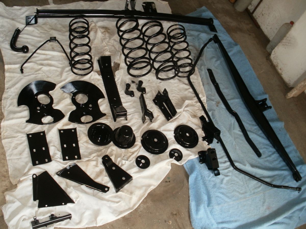

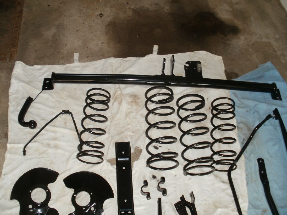

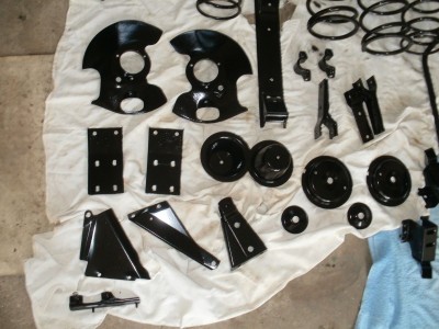

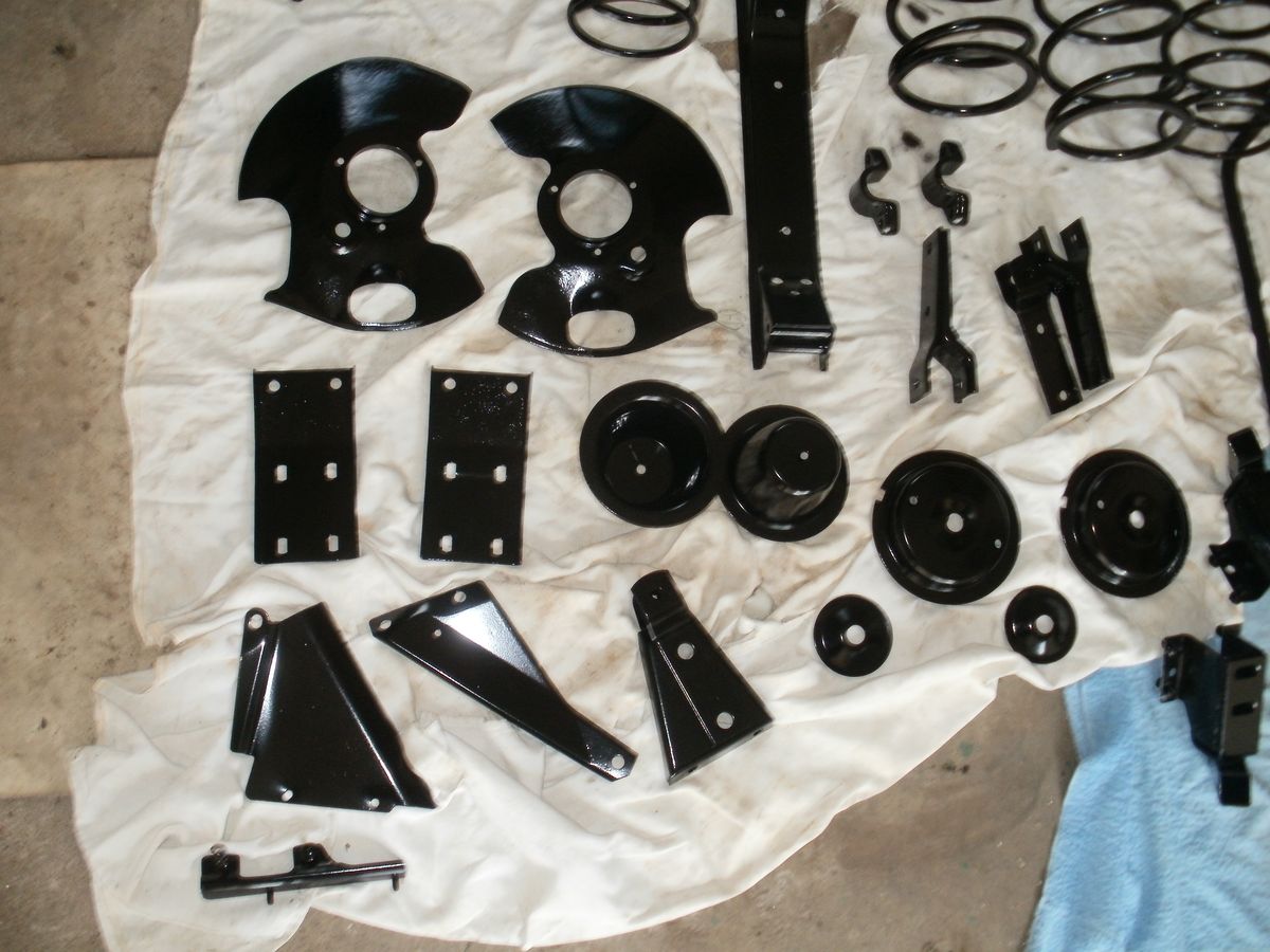

hotovo, teď jen poskládat díly. Ještě budu muset vyřešit nátěr hliníkových dílů podvozku, ale uvažuji že se na to možná vykváknu, bo bych musel kupovat zase plechovku barvy na pár dílů
2024- ...
Kráááááása....
.... tak a hezky poshánět na všechno nové šrouby a matky, ať to pěkně svítí celé novotou
