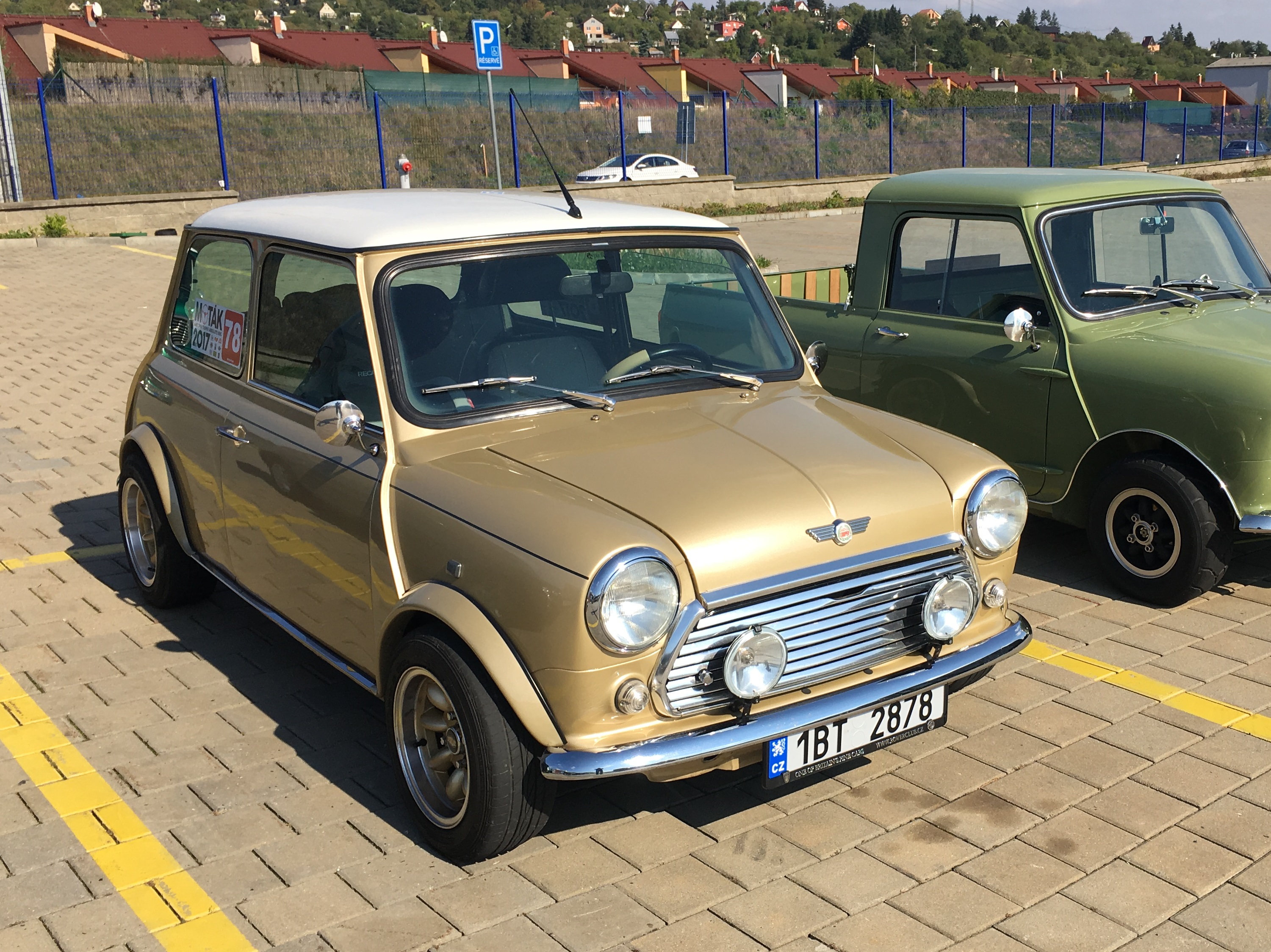

NarozeMini 2018

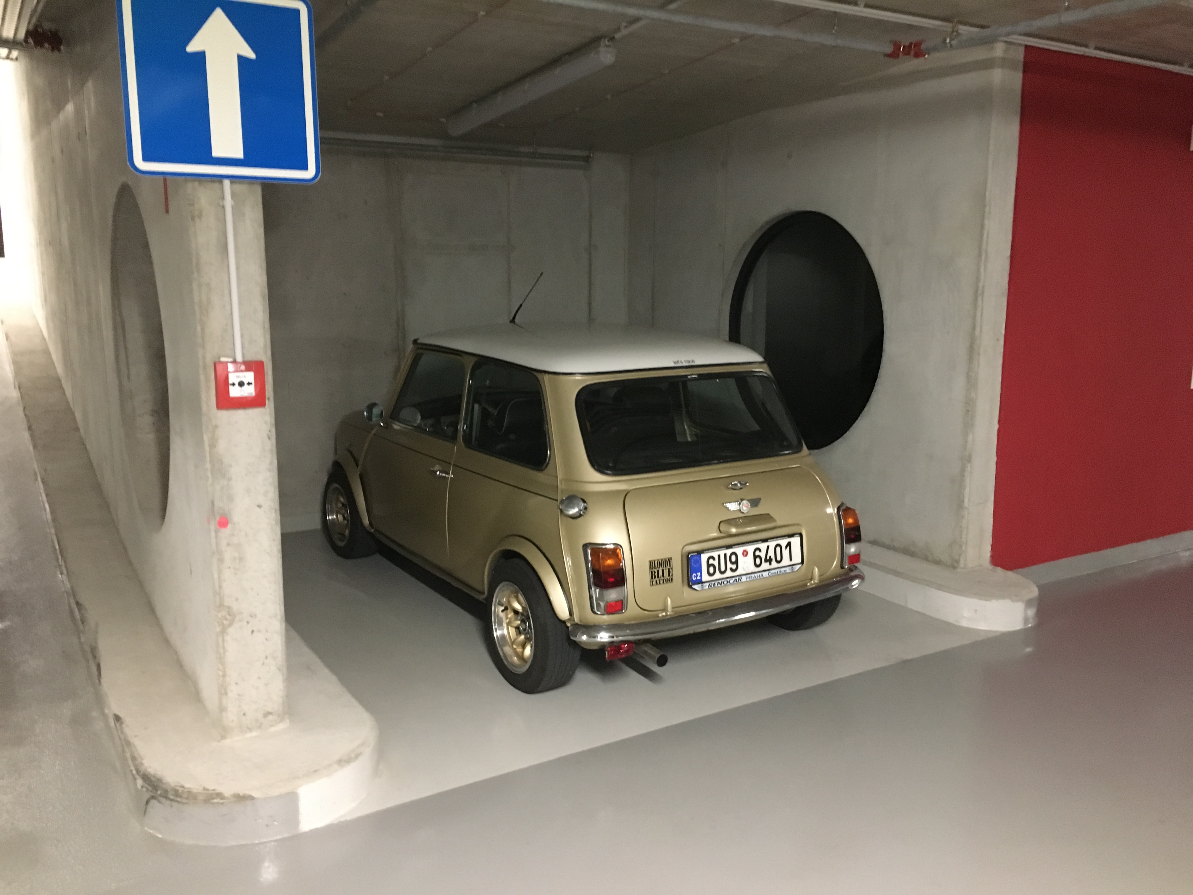

Výhodné parkování -- nikdo jiný se tam nevleze, Fabie by čouhaly metr do uličky.
