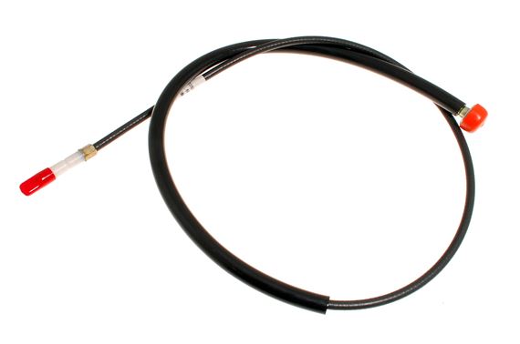

Sháním náhon tachometru na Fko, číslo dílu je YBD101250. Nemáte ho někdo doma ? Než budu nucen ho objednat z Anglie ? Protože v EU nikde není k sehnání :(

nevšiml jsem si odpovědi, sám nevím pan Mareda mi dal číslo dílu co mám přesně sehnat ale fakt nikde není. V březnu jsem ho objednal na Rimmerbros kdy ho měli skladem ale co jsem ho objednal už skladem není a pořád mi chodí od nich emaily že to nemají a ani neví kdy to bude. Už jsem to pár hodin googlil a nikde není.
Takže asi mi umřelo Fko kvůli bowdenu :roll: Protože neukazuje rychlost, nenačítá km a kvůli tomu nefunguje posilovač. Prej to souvisí s jednotkou jak nemá informace o rychlosti tak neví jak moc má posilovat....

Zkus poptat, dá se vyrobit. Mám zkušenost s výrobou lanovodů v Praze Zbraslavi, nevím jestli umí tohle.
Jinak gůgl něco najde...:
http://jawamania.info/poradna/detail.as ... onid=57817
http://www.veteranforum.cz/index.php?id ... top=165589
Nebo použít nějaký delší jako polotovar (např.Favorit), zkrátit a vyrobit koncovku.

Tahle část náhonu je stále všude nedostupná. Jedině Mike Satur má náhradou bowden vcelku, odpředu dozadu, ceny myslím 90 liber.

update situace, po skoro dva a půl roku se objevil letos začátkem roku v Německu kde ho sehal šikovný pán od Berouna co se věnuje opravě MG. Už ho mám v autě a konečně vše funguje jak má 👍🏼 Byl to očistec ho sehnat. msm:

Vyplácí se jednou za rok, dva bowden promazat, obvykle praskne z dúvodu koroze.
