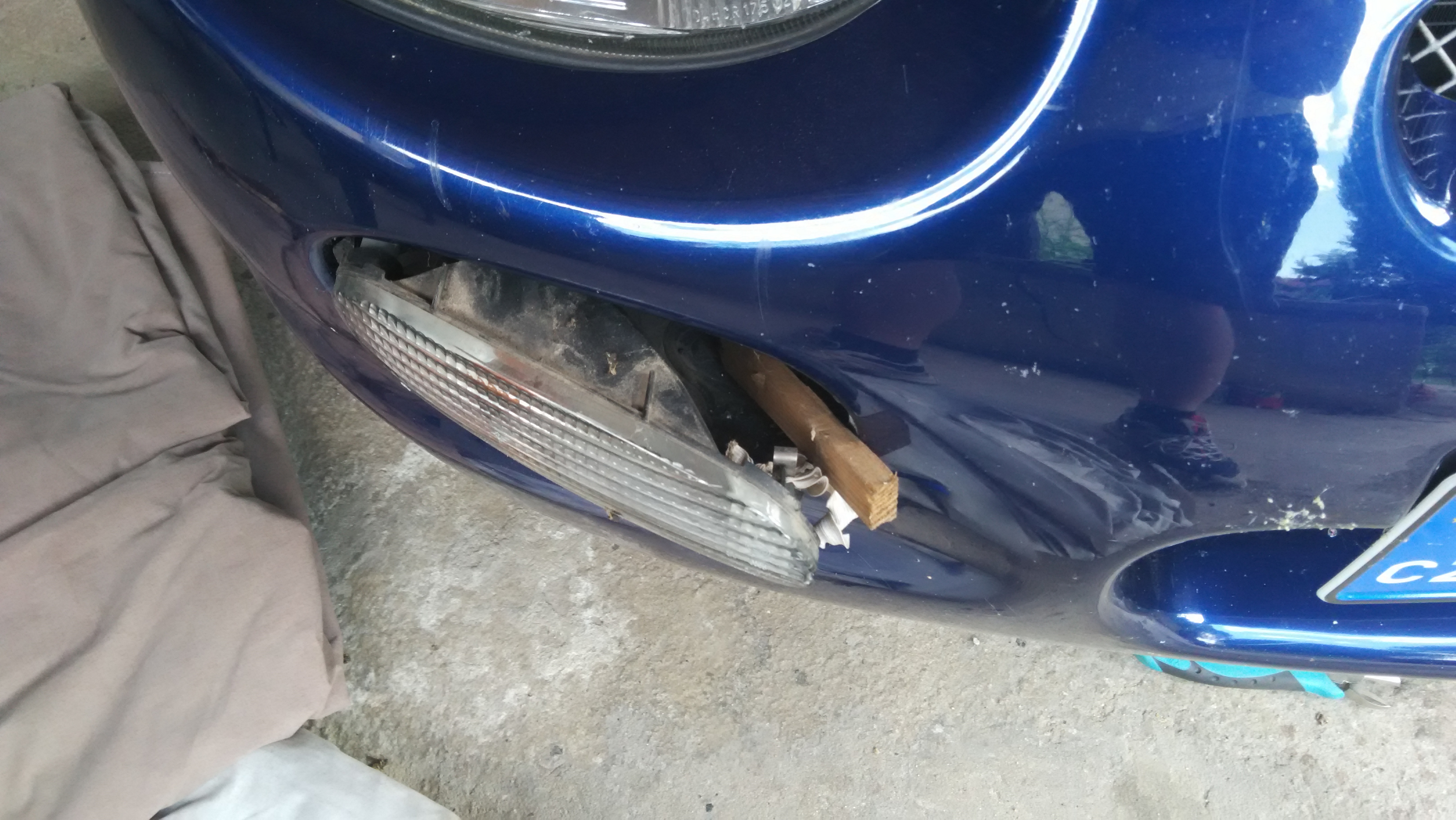

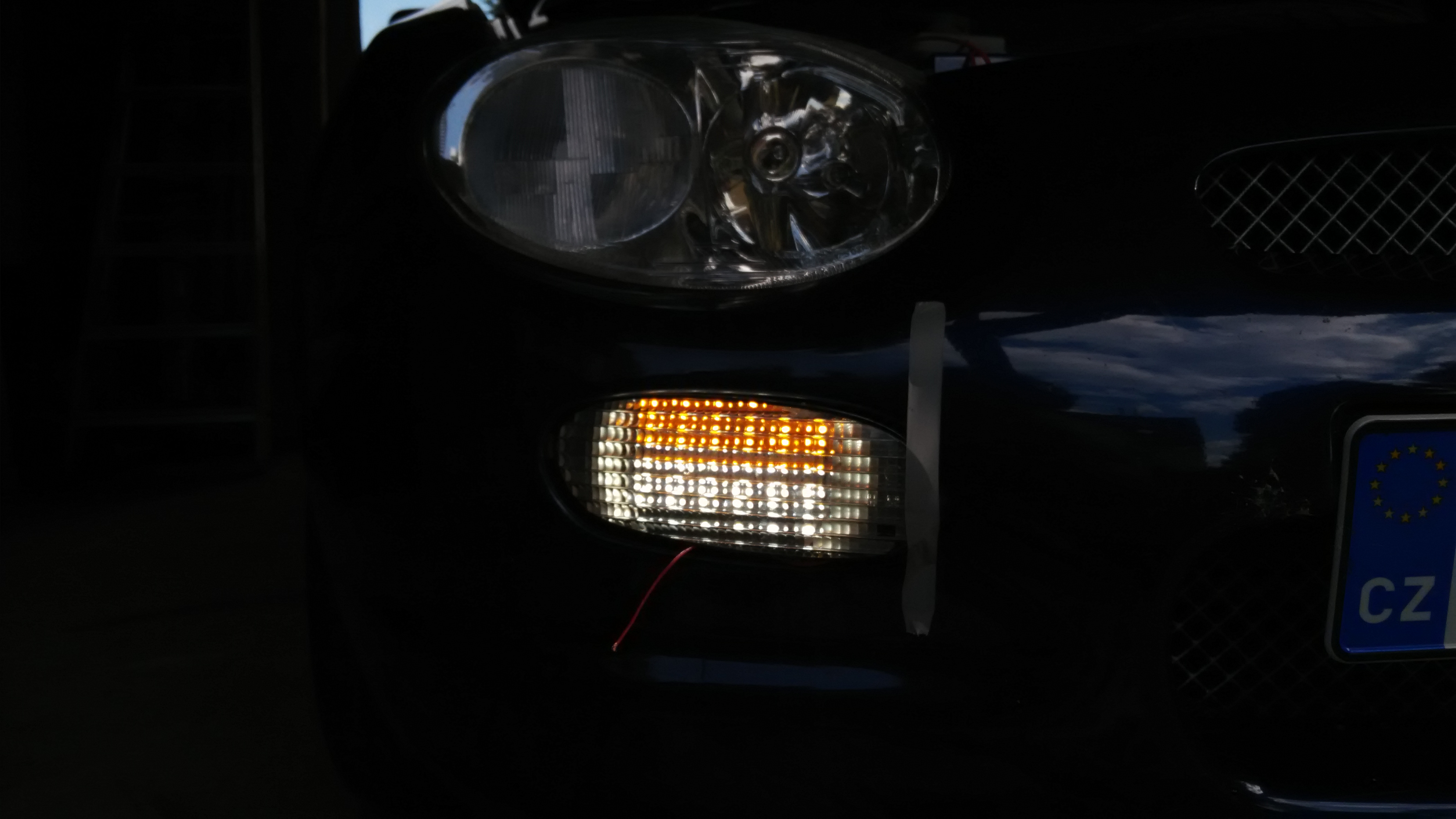

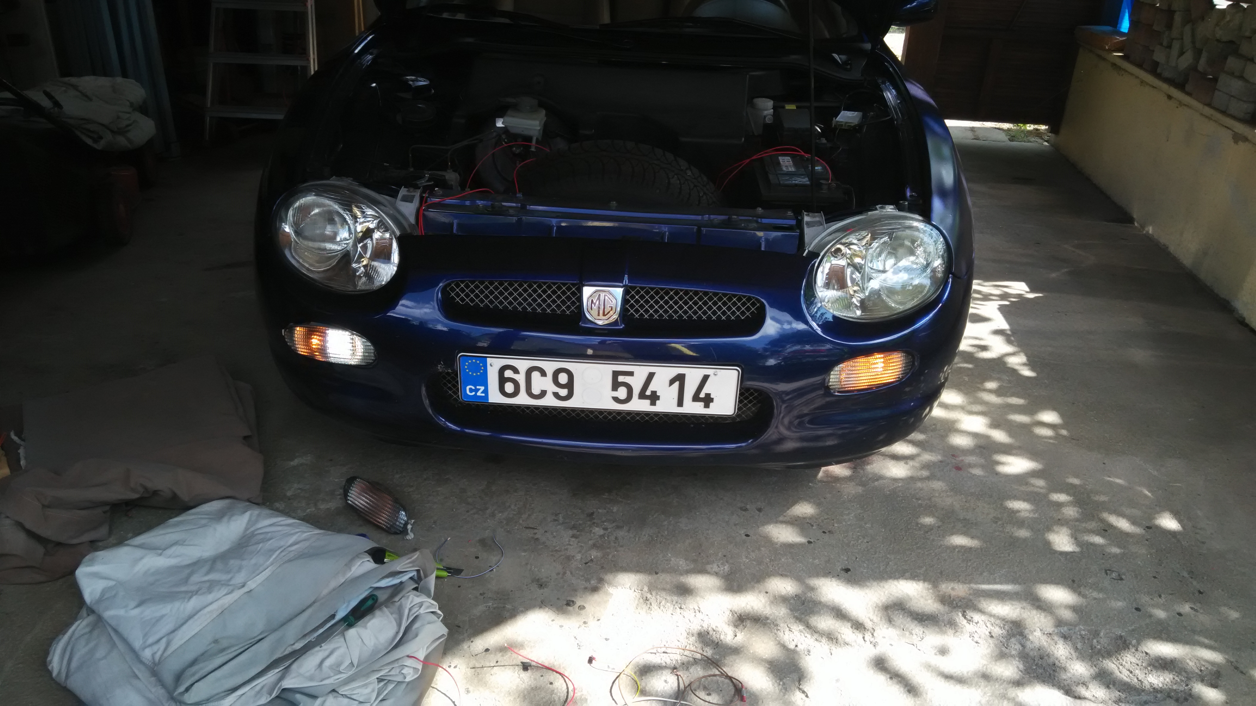

Dneska jsme si trošku hráli s blinkrem na eFku. Kromě zajímavého uchycení blinkru předchozím majitelem pomocí dřívka a gumy od trenýrek jsme zkusili i kombinaci blikače a bílých LED v jednom světle. Myslím, že druhá z testovaných variant vypadá slibně. Fotky jsou lehce zavádějící, to světlo se fotí špatně. Ale snad to brzo bude hotový a třeba to někdo i uvidí naživo ;-)
Uchycení pomocí dřívka a gumy od trenclí.
Vlevo původní žárovka, bez stříbrné odrazivé plochy okolo a vpravo 3x4 bílý LED.
Celkem 5x5 bílých LED, horní dvě řady schované za oranžovým sklíčkem.
