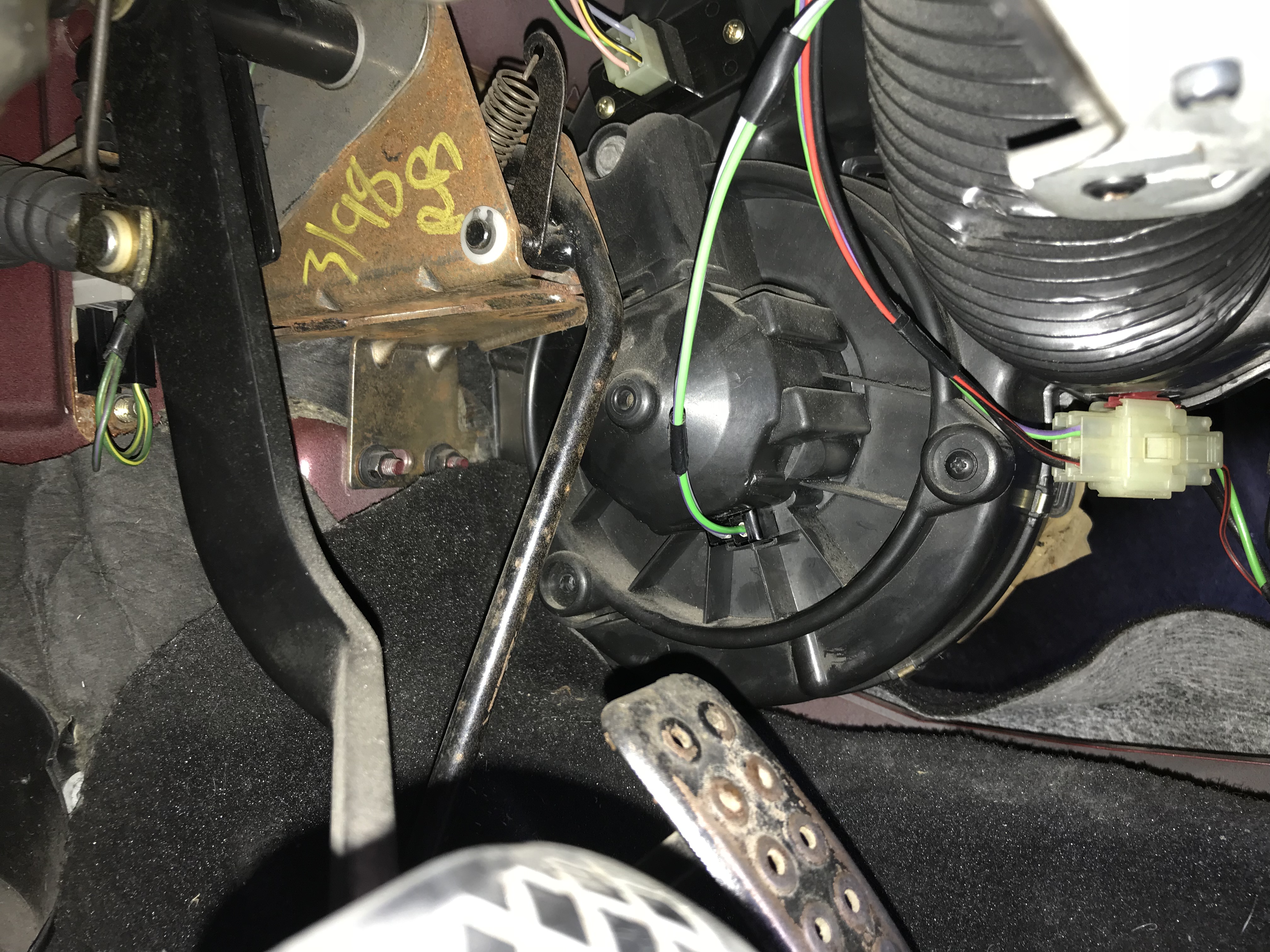

Zdravim, tak jeden problem s novym MGF vyresen ale jeste tady mam jeden, nefunguje je mi topeni, respektive prvni stupen nejde vubec ale dalsi 3 fungujou normalne a normalne vetrak huci jenze z ventilatoru skoro nic nefouka. I kdyz dam 4 stupen tak hukot jak blazen ale z ventilatoru nejde skoro nic. Cetl jsem tady ze obcas nekomu nefungujou ty stupne a musi se vymenit odpory nebo pak ze zkusit vycistit ten ventilator ovsem u efka je tan ventilator primo uprostred za stredovym panelem dole a vubec nevim jak na nej protoze hned vedle jsou pedaly a ram auta ze se sotva da dostat ke sroubum natoz to sundat. Diky za kazdou radu.

Podtlakovou klapku to nema,ale klapky co rozdeluji kam to ma foukat .
Nemas ucpany ten cerny box co je pod kapotou nebo neni prepolovany ventilator ze by se tocil naopak?

Ucpany kryt neni co jsem koukal. S tim prepolovamym ventilatorem to jde zjistit jak? Moc se mi zatim nechce rozebirat celou tu palubni desku :shock:

Příspěvek od lenham3 » sob črc 14, 2018 14:12
To nemusis konektor je zboku pokud se nepletu u strany od pedalu u plynu

Příspěvek od britishopen » ned črc 15, 2018 9:54
Mel by to byt ten zeleny drat ne?

Příspěvek od britishopen » čtv zář 06, 2018 15:35
Tak jsem se k tomu dostal po dlouhe dobe a byl opravdu prepolovany, takze se tocil obracene. Diky
