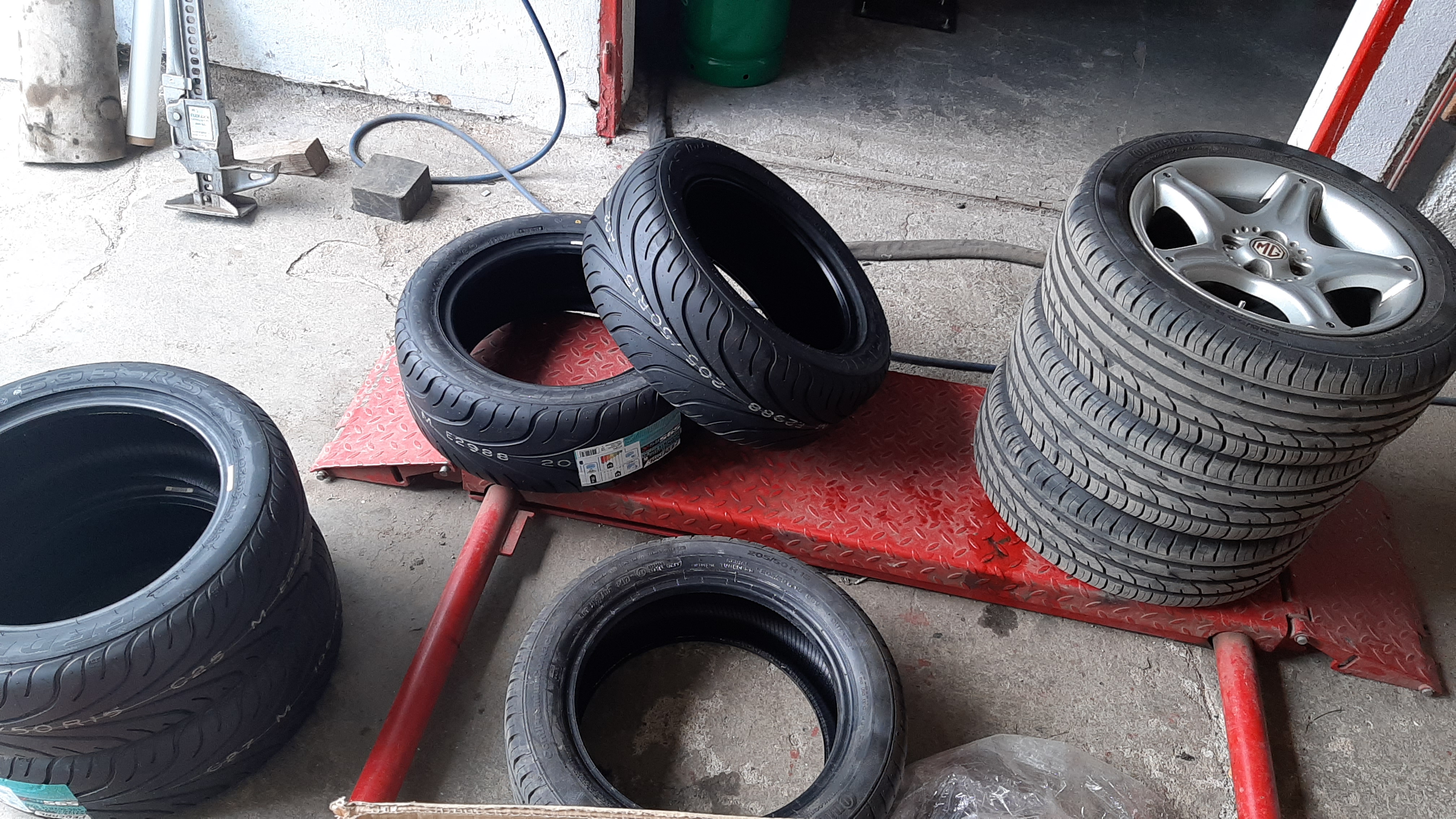

Vzhledem k tomu že letos už pršet nemá objednal jsem Federal RS-R Semi-Slick.
Zítra dorazí . Tak přezout, zas nový olej do motoru a převodovky a vyzkoušíme
