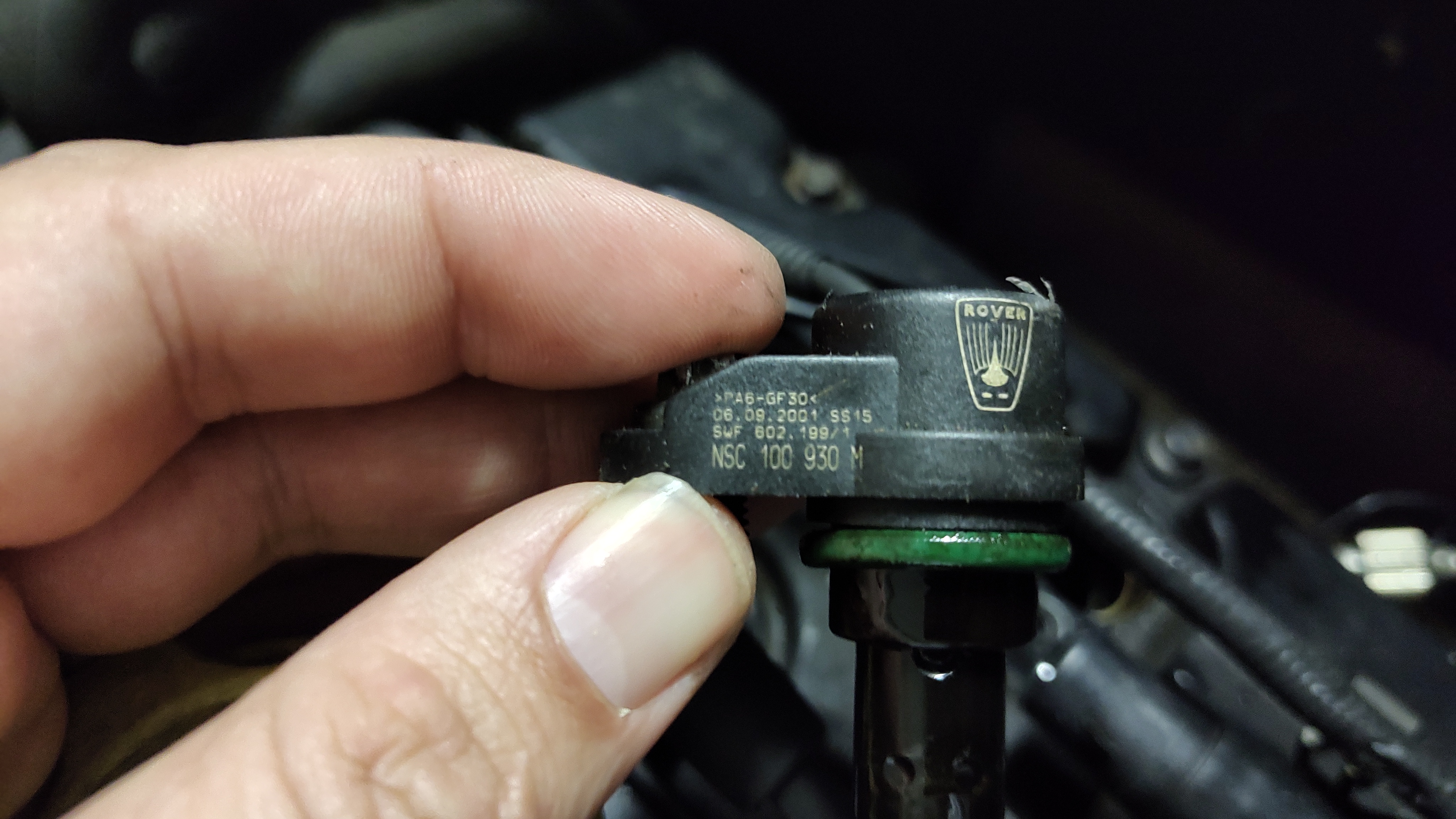

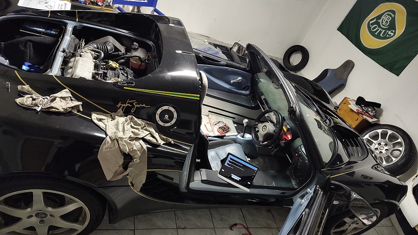

Ahoj obracím se na Vás s problémem na motoru Rover 1.8 K-series 120 bhp
Prvotní problém: Nastartuji a motor okamžitě zhasne - viz video
Stalo se mi to venku. Nechal jsem motor chvilku být a asi po miliontý se mi povedlo nastartovat. Bohužel jsem na dalším parkovišti motor chcípl a už opět nenastartoval. Nejdříve jsem si myslel, že se jedná o imobilizér, ale následně jsem zjistil, že už je udělaný bypass. Jedná se o Lotus Elise Mk2, který má ale identický motor MG
Co zatím vím:

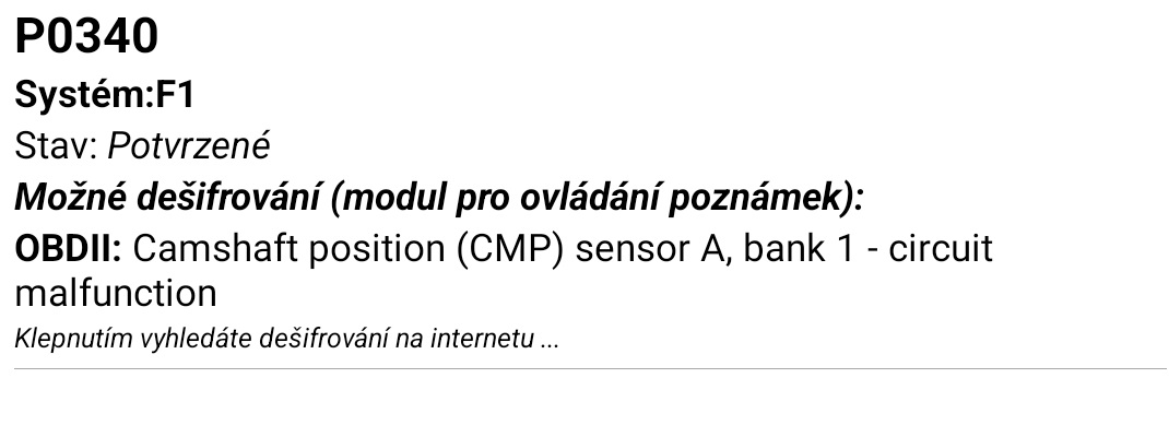

řídící jednotka ukazuje chybu "P0340 - Camshaft position (CPM) sensor A bank 1 - circuit malfunction" - chyby jsem vymazal.
imobilizér má udělaný bypass - proměřeno v pořádku.
Když jsem po několika dnech odpojil čidla, vyndal cívky, vše prostříkal kontaktolem, tak i když to předtím nestartovalo, motor náhle naskočil. Opakovaně. Udělal jsem i testovací jízdu, ale když jsem se vrátil domů, už jsem auto nenastartoval.
Opět se rozsvítila chyba P0340.
úpravy na vozidle:
- ostřejší vačky ze 100kw verze (tf 135 nebo Elise 135 - identické)
- větší sání ze 100kw verze (tf 135 nebo Elise 135 - identické)
- decat
- sportovní výfuk Lotus Janspeed

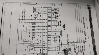

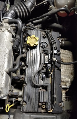

1) má s tímto problémem někdo zkušenost?
2) víte jak proměřit snímač vačkového hřídele. Vše je na obrázcích.
Všem moc děkuji za jakoukoli radu

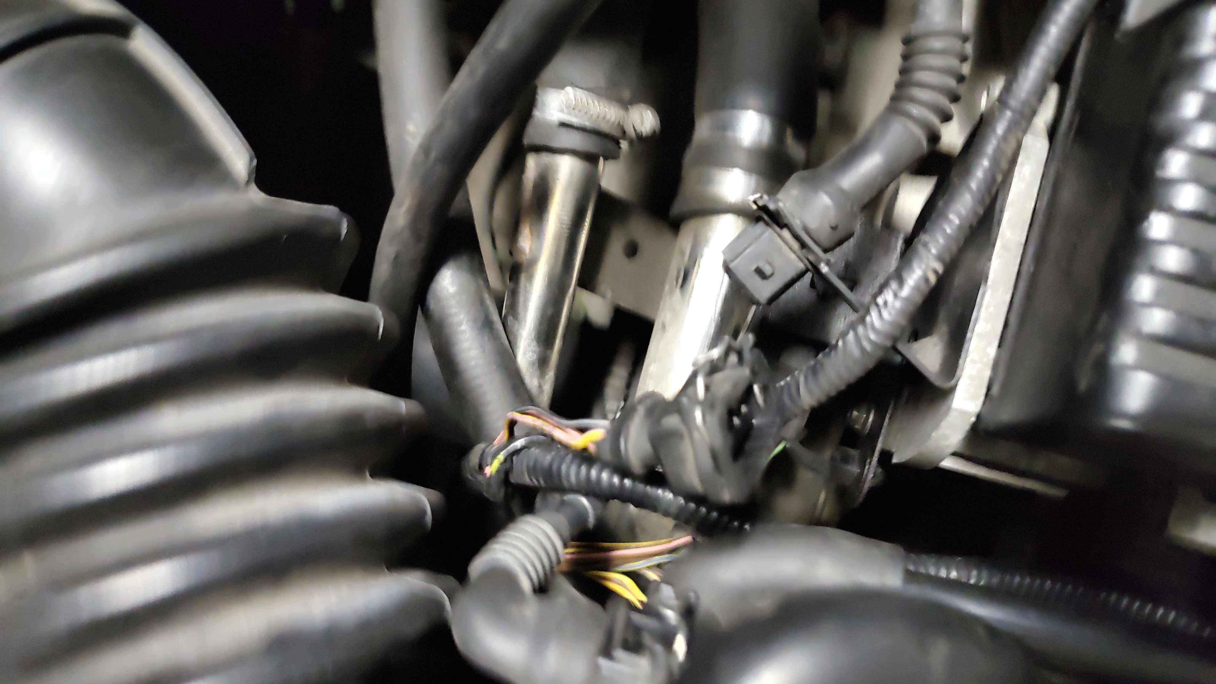

No já bych řekl že není co řešit. Buď je čidlo špatné, nebo vedení k němu nějak uklepané (drátky bývají ztvrdlé a ráky křupnou nejčastěji u konektoru). Prostě vyměnit čidlo - půjde sehnat myslím snadno. Dá se hledat součástky na jakéhokoli Rovera s KSeries po nějakém roce 2001 ..... takže třeba zde - https://autodilos.cz/autodily/rover/25- ... ele&order=
Problémy kolem čidla klikovky a vačky se projevují takto prapodivně proto, že ke startování se používá nějaká inicializační synchronizace zapalování vůči vstřikování s podporou snímače na klice a pak se do toho zapojuje čidlo na vačce. V manuálu (RAVE) je to popsané.

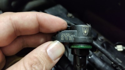

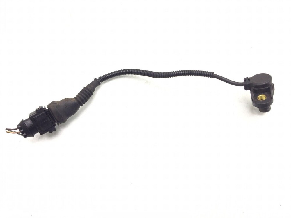

chtěl jsem vyzkoušet čidlo z Fka VVC, ale je u mechanika, tak mě napadlo, že to zkusím proměřit. Každopádně, jsem z Plzně.
Mimochodem, na ty čidla jsem včera večer koukal, ale jsou malinko jiný. Přepokládám, že to ale dořeším nějakým mezikusem, co? konektor je až o kus dál.

Příspěvek od Trunda » pon led 02, 2023 16:31
Jj, Lotus měl určitě svoji jinou motorovou kabeláž, tak prostě některé věci vyřešili jinak. Ale v principu to čislo bude stejné a bude to stačit redukce.
https://autodilos.cz/vyhledavani?search=NSC100930 .... podle čísla je to kompatibilní a je otázka, jestli mají správně obrázek. Nebál bych se toho. Stejně se hodí ta čidla čas od času vyměnit.

S redukci to půjde, jen kde sehnat tu. 😀 Takhle to ani nevyzkousim. Myslím, že tam Lotus nic svého nemá, když jsem zadal kód tě součástky, tak mi to vyjelo obrázky stejného snímače ba Roverech. Myslím, že tady jde převážně o ten kabel od toho. Tady je součástí čidla.

Ten konektor na tom čidle je možná stejný, takže pak by ti stačilo jen protáhnout ten kabel. A nebo z toho původního čidla vyrobit redukci. Jako s tím si nějak poradit je za mě to nejmenší a něco, co nestojí za to řešit nějakým sháněním redukce.

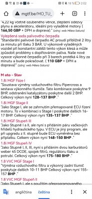

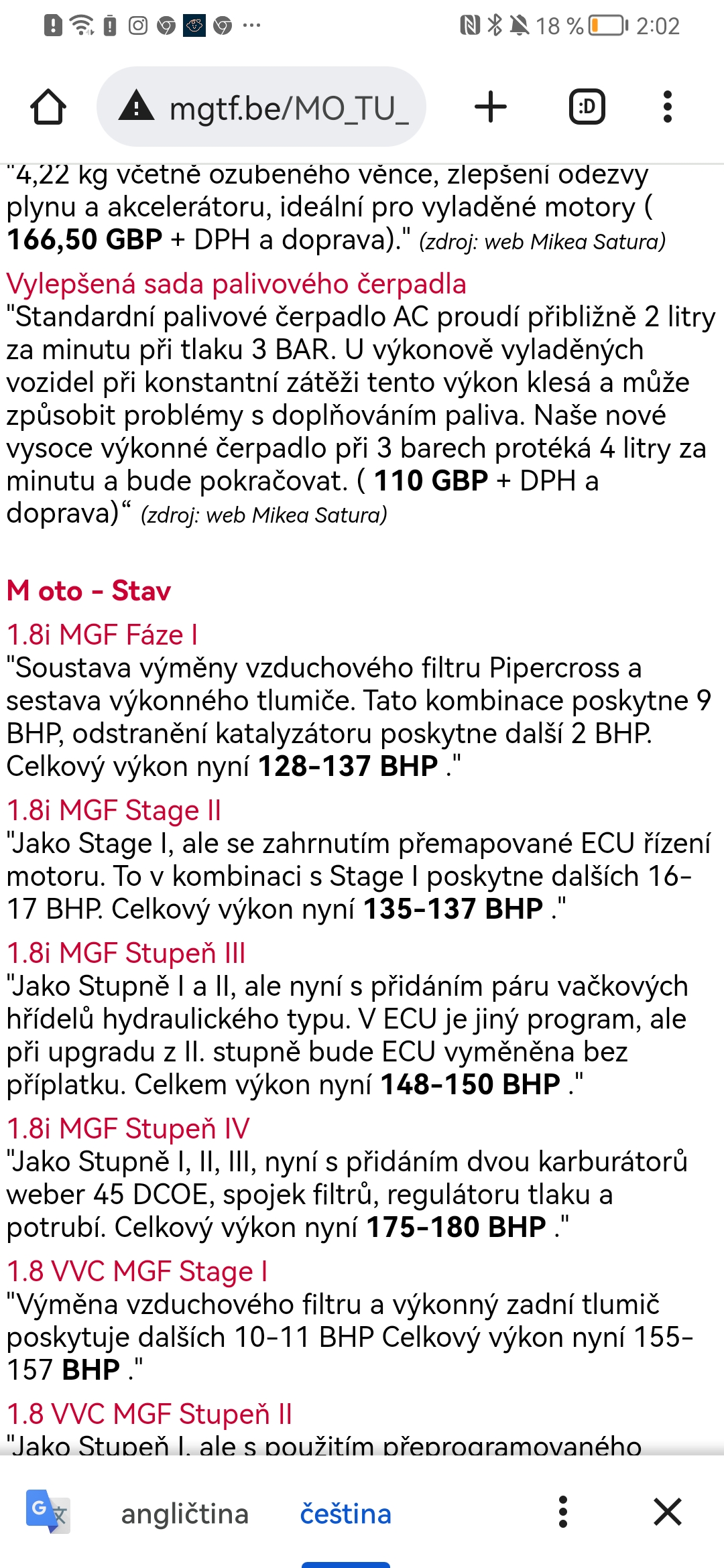

Defakto ano, to by mělo jít. Nicméně naladit to na brzde by bylo asi lepší. Víš jak, nějaký koníci určitě utekly. Každopádně pokud se to i na atmosféře dá ještě trochu pohladit jednotkou, tak proč do toho nejít.
V UK jsem se nedávno dočetl, že spojeni, větší sání, skrtici klapky, Vacek z 135 + sportovní výfuk a naladěn jednotka dohromady 145 na brzde.
Mám doma i F VVC, tam mě trochu rozbili tohle. 200 koni že 145 bez preplnovani?
http://www.mgtf.be/MO_TU_EN_main.html
Viz fotoObrázek

No, tak z VVC se dá dostat 200 kobyl, ale už to bude opravdu ultimátní motor nehledící na spotřebu a emise a ověšený hromadou drahých komponent.
VVC se dá v pohodovém režimu provozovat cca do 175 koní a pak už to není na běžný provoz.
Jako zde nějakou konkrétní firmu, který by měla zkušenost s laděním KSeries neznám, ale mohl by vědět Mirek Krčmář z ATS Servisu. Ti mají odladěno hromadu Roveřích motorů na závody.
V poslední době ale spíš frčí 1.8 turbo a třeba i v kombinaci s VVC, kde 200 kobyl je vlastně základ a dá se to potáhnout i výš.
Ale pořád je varianta opravdu napsat do kMaps jaký máš setup a oni třeba vyštrachají mapu, kterouuž odladili pro stejnou konfiguraci.

Konektor jo, ale ono sehnat ten kousek 3pinoveho drátu bez toho abych to bastlil a propojit to s dalším konektorem... Mno

.... tak samo že se hodí mít skladem nějaké kabelové svazky, které se dají kanybalizovat :-) Ale jde to udělat pěkně i bez toho. Dráty se dají koupit kdekoli, stahovací bužírky taky, hezky spájet a pak dát buď do "punčochové" bužírky, nebo textilní omotávky, nebo..... Aliexpress je plný možností :-) A nebo přijeď a já ti to předělám ;-) Elísek je moje srdeční záležitost, tak se rád pokochám :-)
