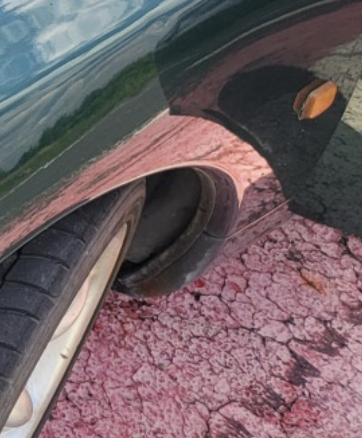

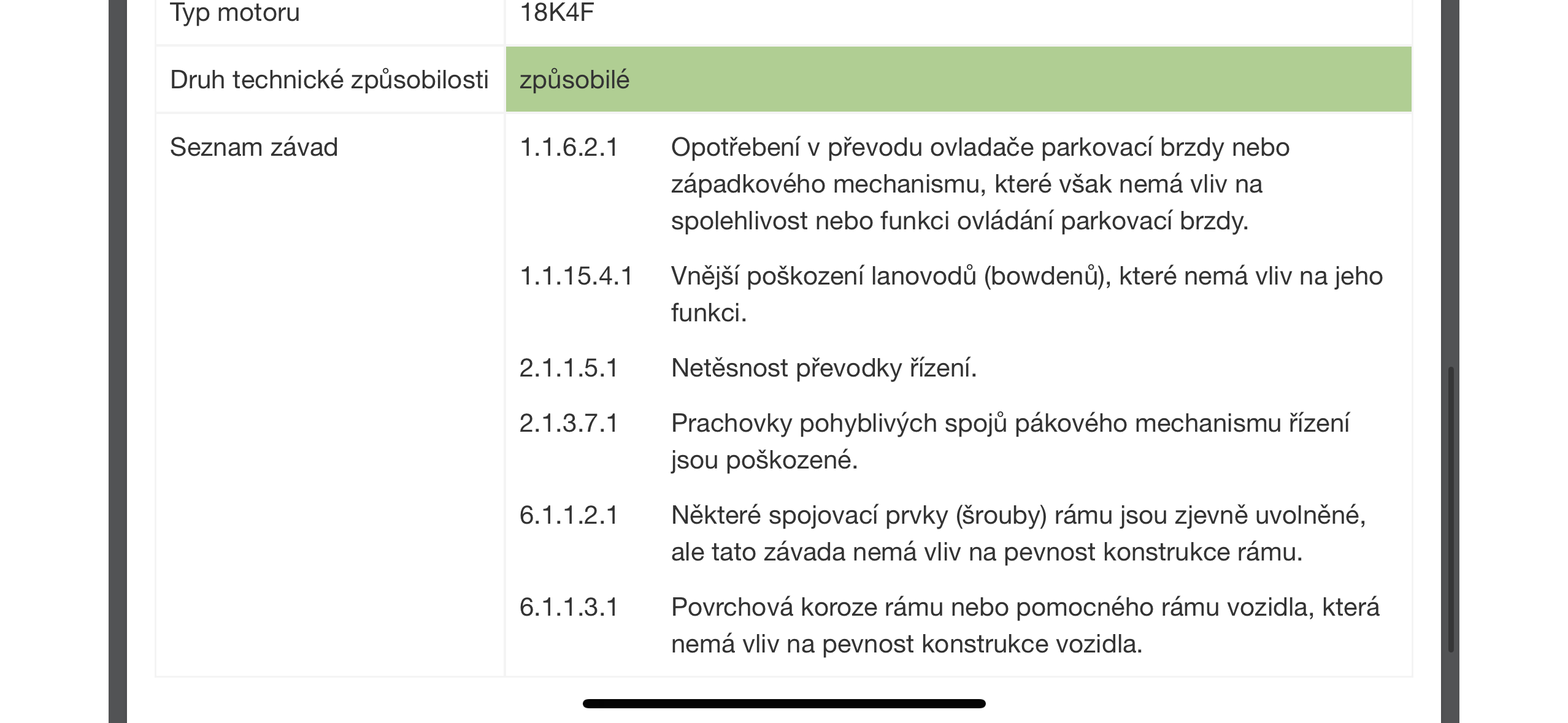

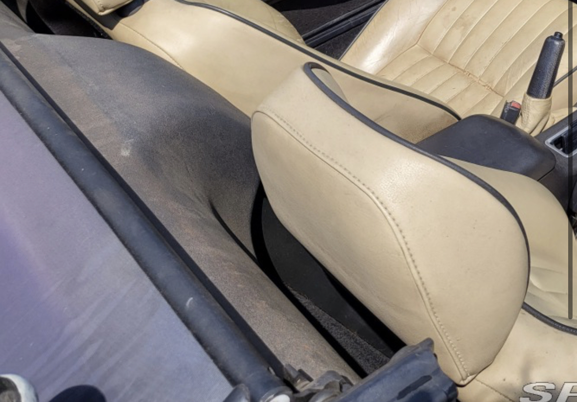

Zdravim, osobne auto neznam ale z fotek bych si dal pozor na korozi. Zkontroloval mechy, pan pise, ze 2 roky zpet naplnene ale na poslednich fotkach je auto skoro na dorazech. Zkontrolovat strechu pokud pise ze tam je dirka, uz to neni levna zalezitost. Zadni okno ze zkusenosti nejde rozlestit nicim, maximalne tak na mesic a pak je stejne ale da se za na ebay koupit nove samostatne. Me osobne by vadil ten zbastlenej stredovej panel aby tam narval to velke radio a zadni t-bar je v hroznym stavu (kdyztak mam jeden navic). Plus pan pise, ze technicka se delala na podzim bez problemu ale posledni technicka kontrola je uvedena 29.7.2021.

Přesně tak, technická 07/2021, navíc podle lehkých závad bude asi horší parkovací brzda.

No, s tou technickou to je zvláštní teda...
