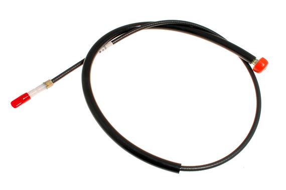

Sháním náhon tachometru na Fko, číslo dílu je YBD101250. Nemáte ho někdo doma ? Než budu nucen ho objednat z Anglie ? Protože v EU nikde není k sehnání :(

nevšiml jsem si odpovědi, sám nevím pan Mareda mi dal číslo dílu co mám přesně sehnat ale fakt nikde není. V březnu jsem ho objednal na Rimmerbros kdy ho měli skladem ale co jsem ho objednal už skladem není a pořád mi chodí od nich emaily že to nemají a ani neví kdy to bude. Už jsem to pár hodin googlil a nikde není.
Takže asi mi umřelo Fko kvůli bowdenu :roll: Protože neukazuje rychlost, nenačítá km a kvůli tomu nefunguje posilovač. Prej to souvisí s jednotkou jak nemá informace o rychlosti tak neví jak moc má posilovat....

Tahle část náhonu je stále všude nedostupná. Jedině Mike Satur má náhradou bowden vcelku, odpředu dozadu, ceny myslím 90 liber.

update situace, po skoro dva a půl roku se objevil letos začátkem roku v Německu kde ho sehal šikovný pán od Berouna co se věnuje opravě MG. Už ho mám v autě a konečně vše funguje jak má 👍🏼 Byl to očistec ho sehnat. msm:
