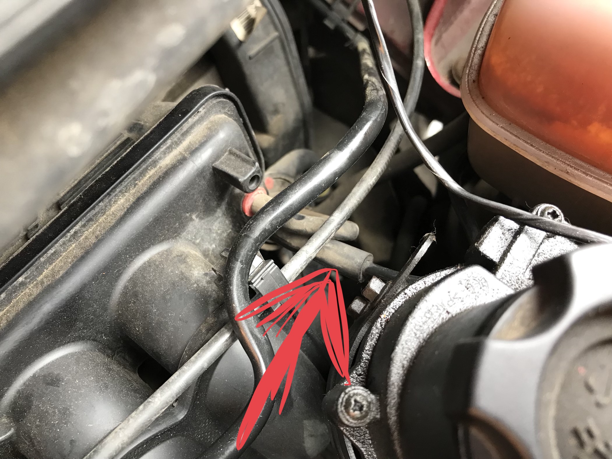

Tak problem vyresen, dneska jsem byl na diagnostice a ukazovala MAP snimac snimac tlaku v sani, kdyz se vymazala tak se hned objevila znova ale pak jsem nasel, ze byla vypadla jedna hadicka od sani CDD ted uz je vse v poradku (koukal jsem ze uz se tady jednou neco resilo s volnobehem a taky to byla vypadla hadice
