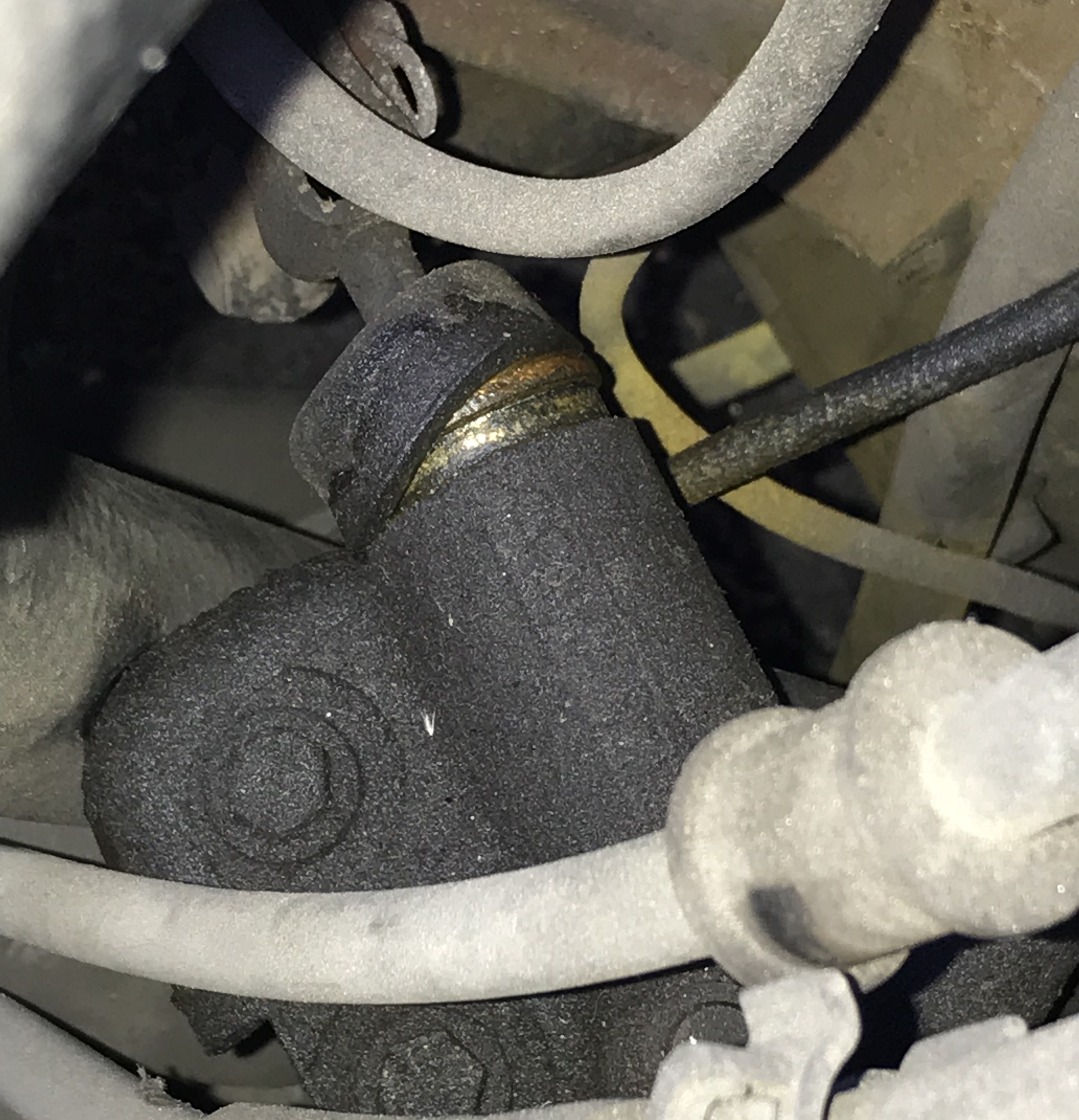

Nevi nekdo co zkusit? Jestli vymenit ty gumicky, celej pomocnej valec nebo zkusit odvzdusnit... pripadne jestli mate nekdo postup na to odvzdusneni protoze na netu pise kazdej uplne jinej. Diky

To spadlý, je jen ochranná manžeta. Evidentně únik. Odpoj trubku (neožvejkej), vyndej váleček, vyklepni vnitřek a prohlédni činnou plochu válečku. Je li neokorodovaná, stačí gumičky.
Objednej si i sadu do hlavního - za jednu poštu.

Samozřejmě můžeš nejdřív zkusit odvzdušnit a propláchnout. I mě se jednou tady stalo, že to pomohlo.
Ale tady to vypadá na únik.

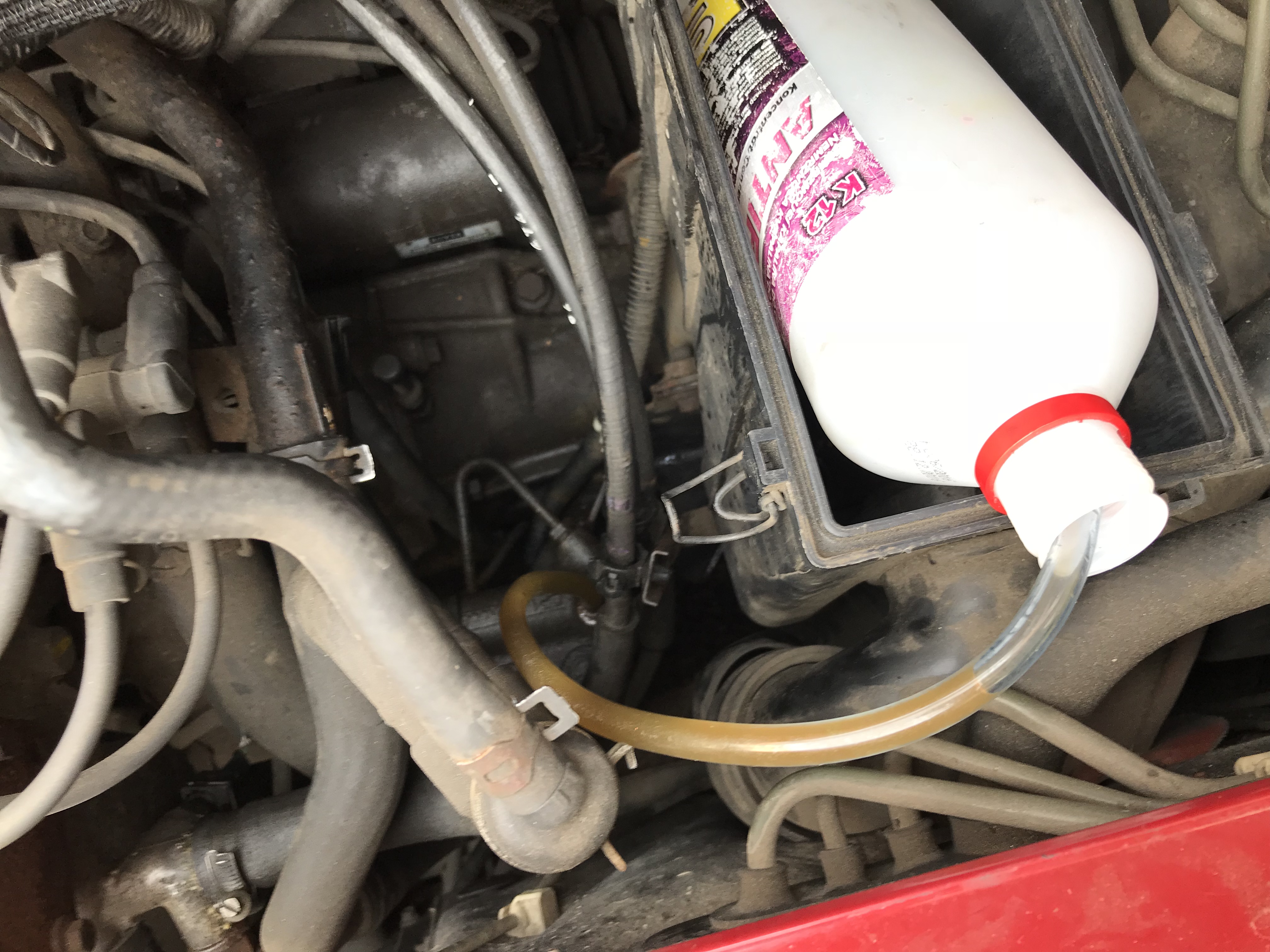

Ok, zkusim to rozebrat. Mas nejakej postup na to odvzdusneni presne? Kazdej pise jinej postup.

Odvzdusnit nejlepe vzduchem jinak je to pekny porod protoze predni valecek je trubkou nahoru

Zatím jsem to vždycky dal klasicky, pomohlo víc povolit odvzdušňovák (normálně povoluju 1/2-1 ot). Ale to je jen v případě, že se zavzdušní přední váleček.

Tak jsem to zkusil jen odvzdusnit tak, ze jsem na odvzdusnovak napojil hadicku, druhy konec do prazdne lahve, zatizil jsem pedal spojky, povolil odvzdusnovak, utahnul odvzdusnovak a uvolnil pedal, udelal jsem to asi 10x (obcas jsem dolil kapalinu) a pedal funguje stejne jako driv. 10min prace plus sudnani krytu motoru. Mozna bude nejakej unik v pomocnem valci ale v cr nikde skladem neni a auto stejne pujde za par dni do garaze takze ho vymenim na jare vcetne cele spojky atd. mir:

Funkční postup: hadička z odvzdušňováku do lahve, povolit ho, dolít plnou nádržku, šlapat (max. 10x - pak zkontrolovat hladinu), dolít, šlapat, dolít šlapat...dokud budu mít co dolévat. Pak jen utahnout a hotovo.
Tvůj postup nefunguje.

Proc by muj postup nefungoval, kdyz jsem v prispevku napsal, ze diky tomu postupu uz mi to normalne funguje? Postup jsem nasel na jinem foru kde to psali vsichni. Pred postupem jsem mel pedal uz uplne uvolnenej.

Dá se to tak, ale je to proti mému způsobu pracnější a zdlouhavější.
