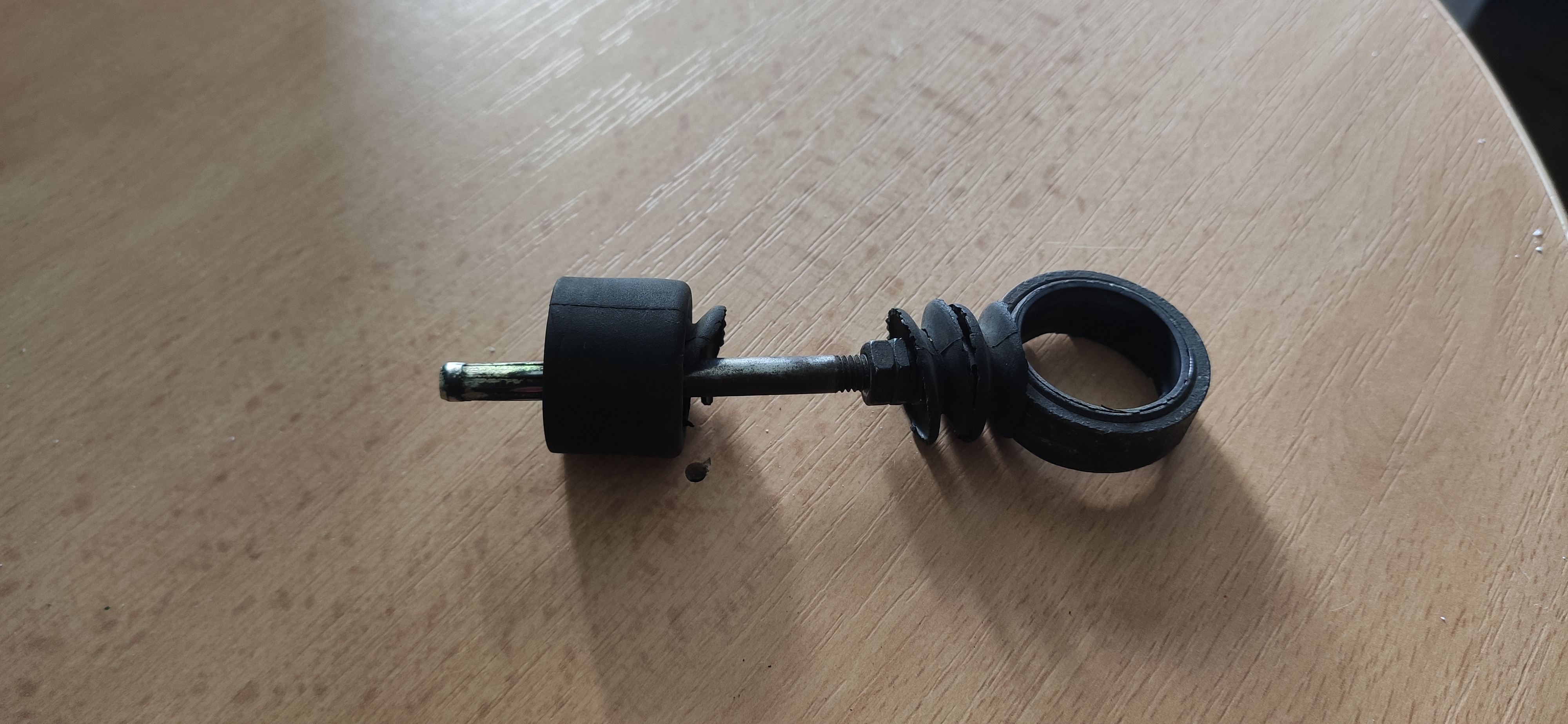

A teraz k tomu horsiemu. Ako som sa vracal domov, tak som utrhol tiahlo prevodovky. Paka dopredu a dozadu volna, do boku bez pohybu. Tak som auto odstavil za rohom(1. stupen ostal zaradeny) a rozobral stredovy panel, ci nahodou nevypadol cap z kulisy. Vsetko OK. Lahol pod auto, ci tam nevypadol. Cap uz kvalitne rozmlateny ale stale na mieste. Hned mi bolo jasne, ze prevodovka ani spojka nie su chyba, kedze som pod autom dokazal preradovat dopredu a dozadu (1. a 4.? stupen) a spojka normalne sla. Tak som zaradil ten vyssi stupen a znova dal auto do garaze. Auto som si uzil cca 1000km bez poruch.

Bude to pravdepodobne lanko, ten klb je uz dost rozmlateny, ale drzi v cape ako cert, nesiel mi vypacit skrutkovacom. Ked zaradim dopredu priamo na prevodovke (asi 4. stupen), tak dokazem riadiacou pakou zmenit rychlost na 1. stupen, ale opacne uz nie. Ide zatlacit na prevodovku lankom, ale potiahnut naspat uz nie, co vychadza na samotne tiahlo. Este cez vikend vyskusam ten klb vybrat a potiahnut ho, ci mi neostane aj s lankom v ruke.

Je to naisto ono. Uz samotne gumenne ulozenie bolo KO a ostalo na cape. Prachovka na prach, co urcite pomohlo lanku sa roztrhnut.
Pre info do buducnosti, utrhne sa to tesne vnutri, opravit sa to asi neda/neoplati. Aj sa trochu cudujem, ze nikto neriesil pretlacenie noveho kovoveho lanka a len nakrimpovania koncov, ale asi to kvoli tym zahybom nepojde.

Minulu Nedelu nahodene druhe tiahlo. Von slo vcelku lahko, s pripravenym interierom by to bola praca tak max na 1 hodinu, len ten kryci plech... Po 2 hodinach som to vzdal, Je tam nejako pofiderne prichyteny na 1 srob, sam nevypadne. Aj tak je vcelku naprd, je na mieste, kde nespliecha voda a ani nejake teplo od motora tam nebude salat. Inzinieri z UK sa znova pochlapili, aby bolo treba kvoli tiahlu zvesit celu napravnicu...

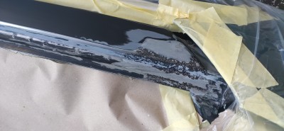

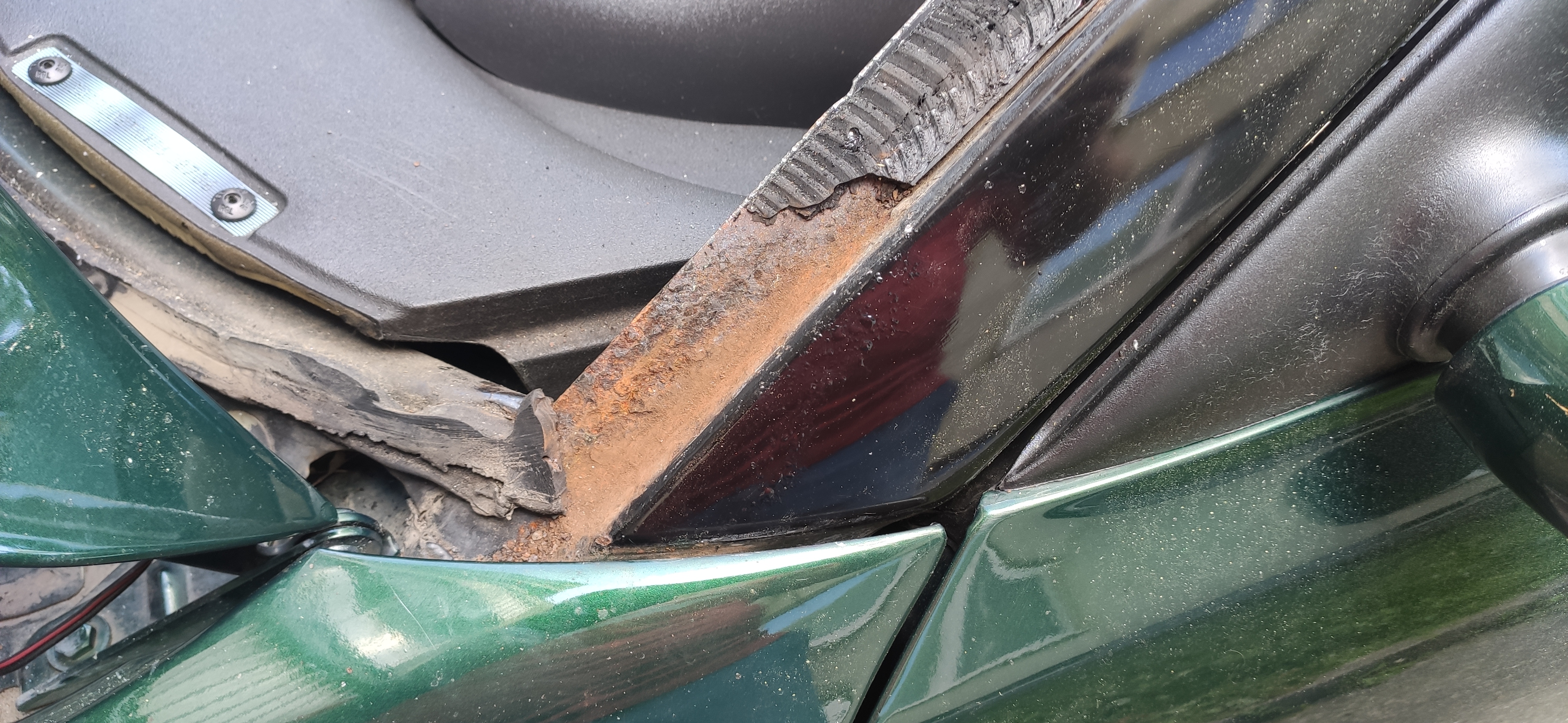

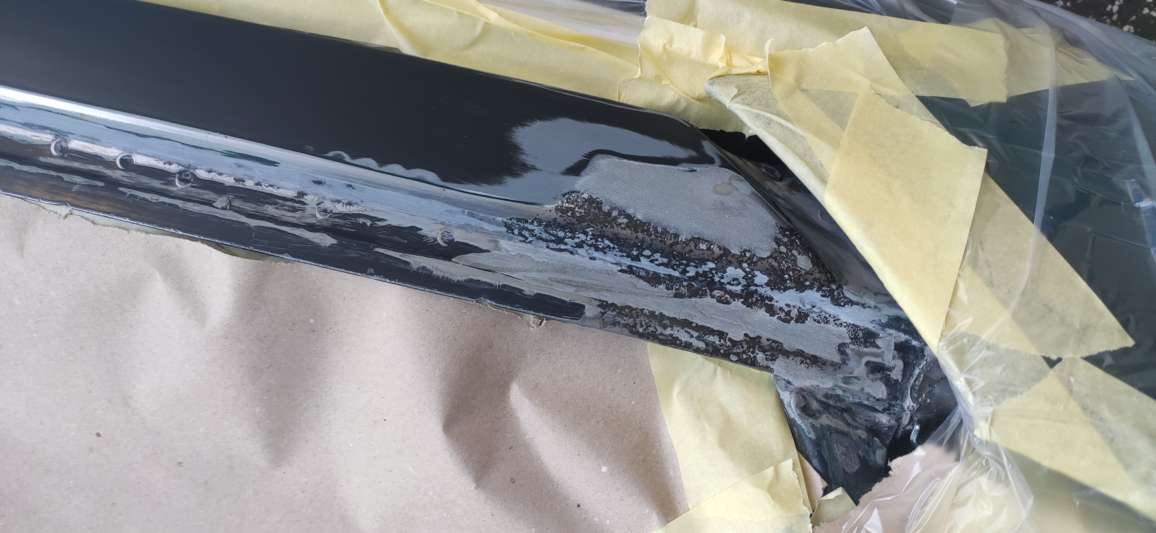

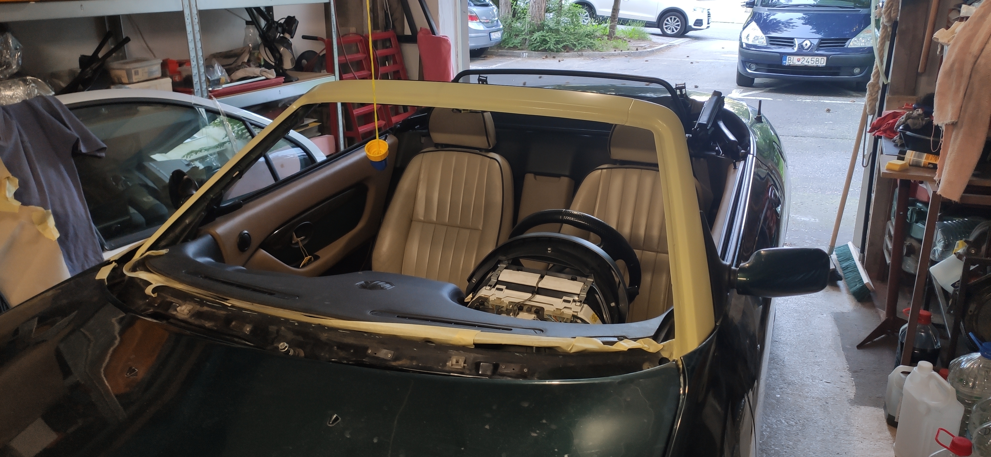

Mal som prasknute okno, co som chcel riesit az na zimu, ale rozsirilo sa to pri zmene pocasia. Tak som s kamaratom odrezal okno a cakalo ma mensie prekvapenie. Korozia bola ovela vacsia, v rohu na vodicovej strane prakticky okno vobec nedrzalo. Tak som obrusil cely ram a nastriekal do ciernej lesklej (na foto este nebol 2k lak). Buduci tyzden snad nahodim okno. Uz ho mam v garazi (Pilkington), len ten volny cas...
