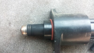

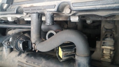

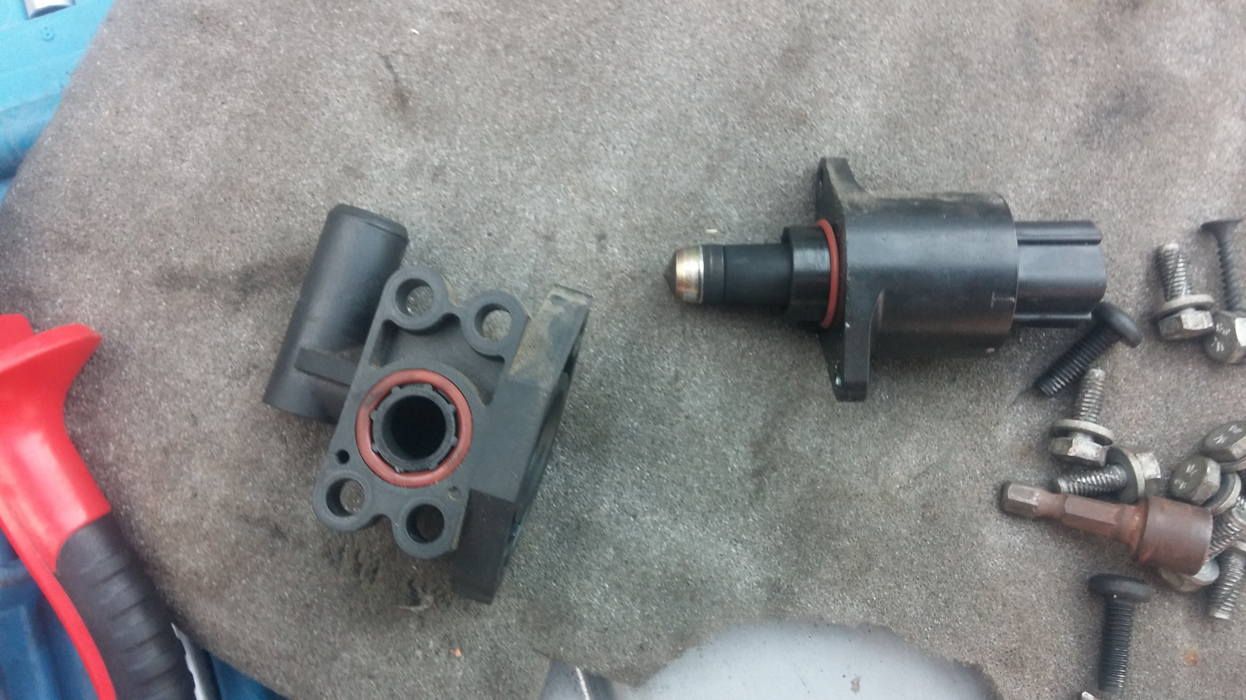

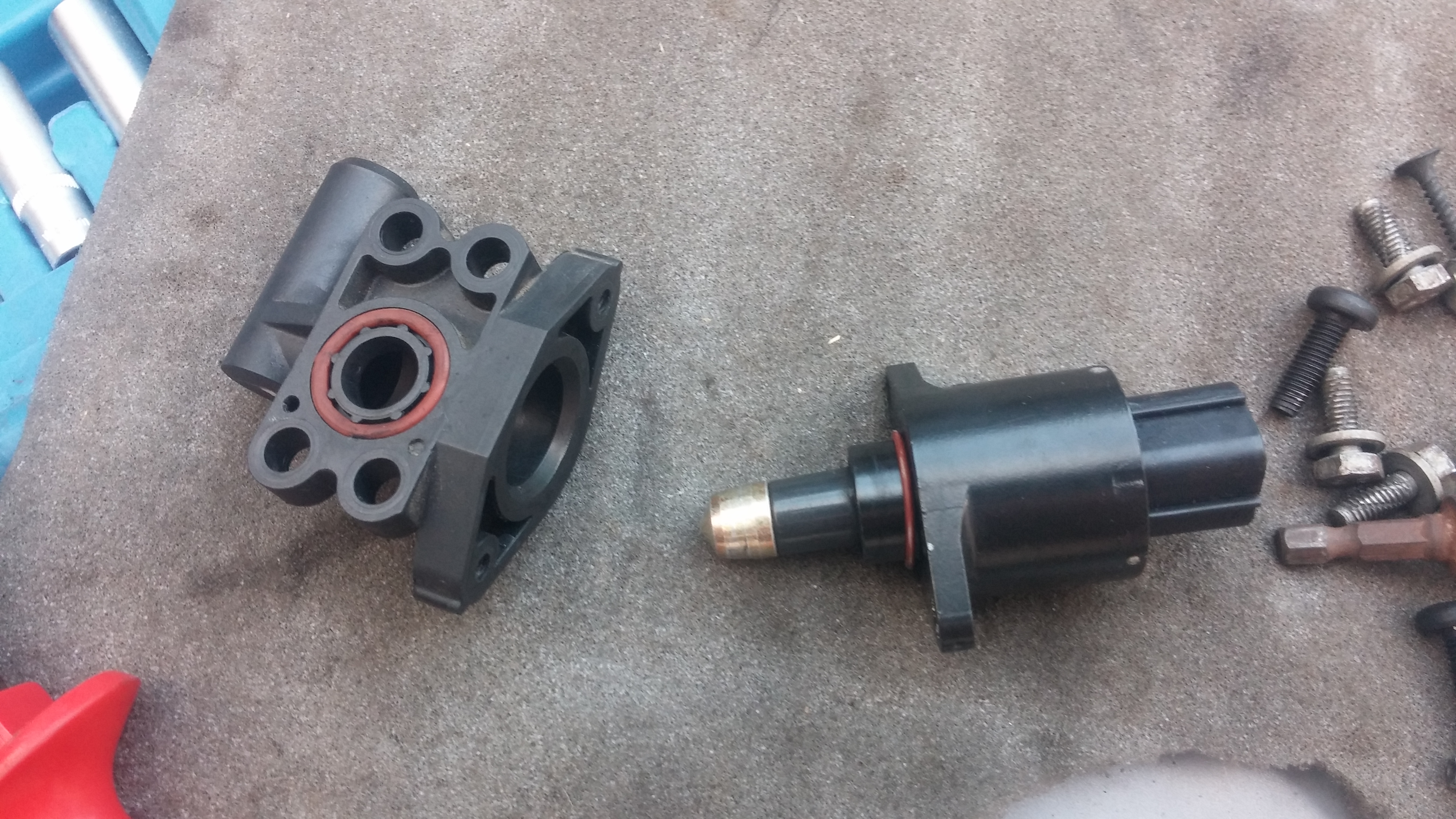

Tak mi to nedalo a ještě dneska jsem to rozebral. To servo byla dost zahnojene takže jsem ho vyčistil. co mě překvapilo je, že když jsem do toho ventilu zkusil fouknout bezproblemu jsem ho profoukl tzn v odpojeném stavu nebyl zavřený nebo nedolíhal. Je to správně?
před
detail
po
nemáte někdo tuhle hadici?
Příspěvky: 18106
Re: cuká a dusí se
Příspěvek od Trunda » pon črc 27, 2015 21:57
Neřekl bych, že musí být úplně zavřený.
Jinak dost podstatné je to, že ta kovová čepička nesmí jít otočit - pozor ale, zkoušet jen jemně, protože je tam jen plastový zobáček, který to proti otočení jistí. Občas bývá ožvejkaný, čepičkou jde otočit a tím pádem ten mechanismus nemůže fungovat - tedy ventil se správně nevysouvá.
Takhle prasklá hadice to je klasika. Řekl bych, že by ještě prošlo ten roztržený kousek uříznout.

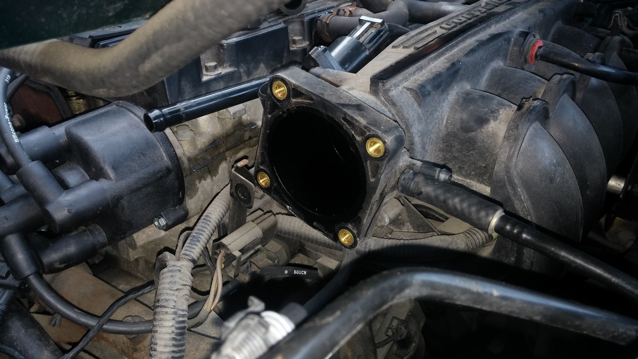

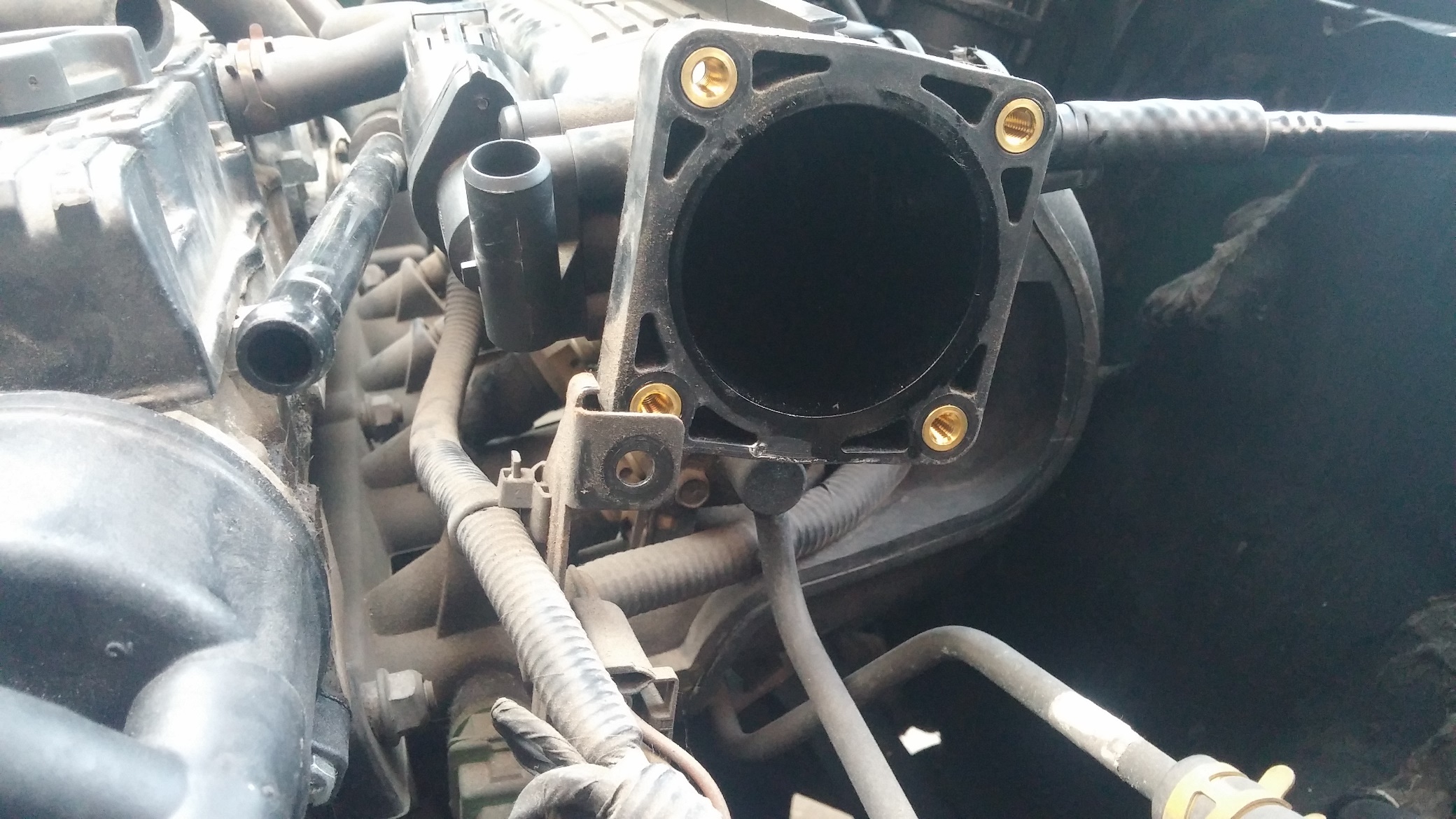

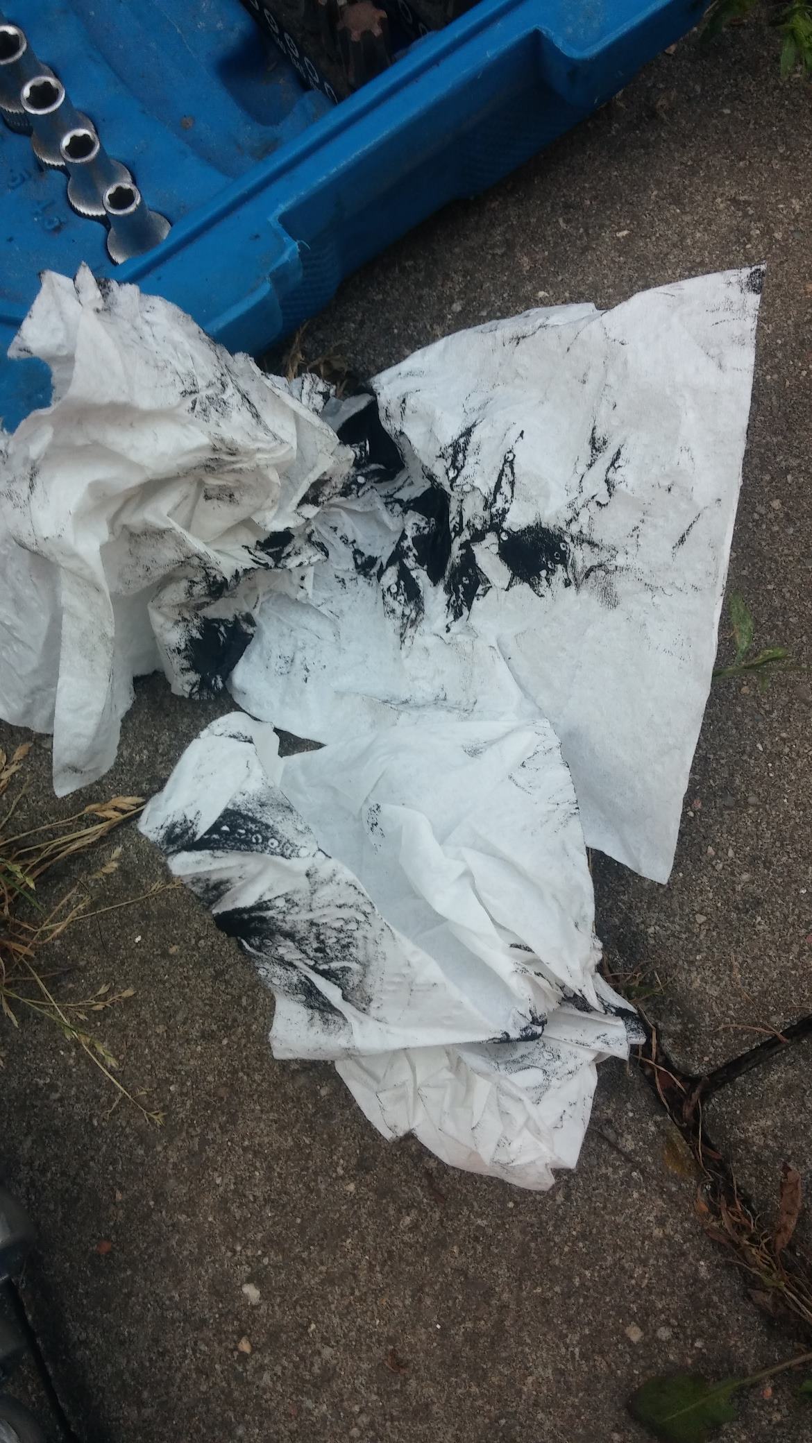

Ahoj,

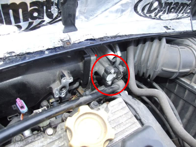

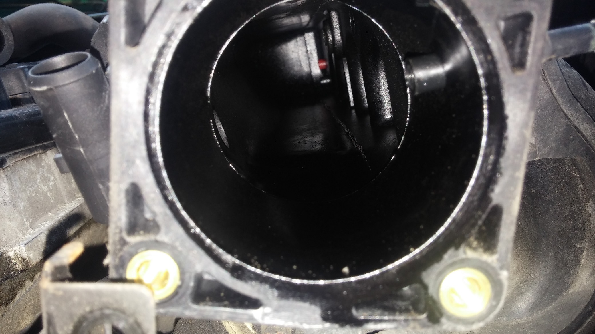

neměl jsem na to teď moc času. Jsem na 90% přesvědčen že je to v klapce. Cívku vůbec neřeš. Sundal jsem celou klapku byla od mastnoty. Dle mě to bude spíš než klapka sama o sobě ten potenciometr na klapce. Potvrzuju to, že ve chvíli kdy to začne dělat pomůže jedna věc a to buď zastavit a ručně v motorovym prostoru (krásně tam sáhneš z kufru) naplno otevřít klapku. Případně když nemůžeš zastavit prošlápnout nb až na podlahu. Pak otáčky padnou a vše je ok.
celá klapka byla od černého šmíru :-( jak kdyby se to vracelo zpět :-(
tohle je ten potenciomet co myslím
Příspěvky: 18106
Re: cuká a dusí se
Příspěvek od Trunda » pát zář 11, 2015 9:40
Ten humus je tam proto, že před klapku ústí přefuk z motoru. Tím se tam dostává mastnota a do ní se pak chytá jemný prach, který projde přes filtr. Je to běžná věc a čas od času se prostě hodí udělat očistu celého sacího traktu. Některé motory do sání hážou míň mastnoty, některé víc... pokud je jí nepřiměřeně mnoho, tak se to řeší olejovým odlučovačem (oil catch tank).
