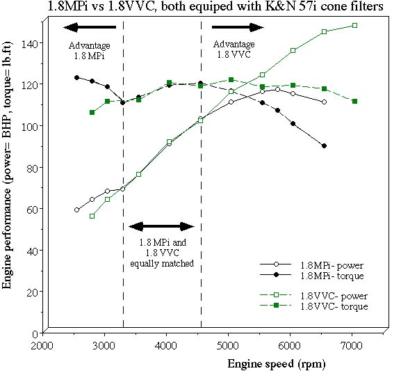

Zákerná otázka. Ak by som chcel MGF, ale VVC, stačí aj verzia 107kW. Na čo si dať pozor? Ako nehovorím, že súčasné F 88kW je pomalé, ale tak rozmýšľam, že prečo možno nevymeniť? Našiel som nejaký takto výkonový graf, len neviem, či to je pravda a ten točivý moment pri MPI do nejakých 3300 RPM sa mi zdá nejaký vysoký.

Ten motor je vrchol britskeho inzinierstva. V oboch smeroch. Prelomovy system, ale tak zlozity a aj drahy na vyrobu, ze prakticky ihned zakapal v konkurencii, aj ked bol o level inde. Inac cena dielov nan nie je velky problem, ale zohnat nove kusy uz ano. Napriklad len tesnenie HCU (hodnota do 10€) sa uz neda zohnat nove, uz som aj rozmyslal, ze dam par kusov vyrobit. K tomu to vie len malokto servisovat. A aj, ked vidis na grafe, ze ma v nizkych otackach nizsi vykon, motor taha uz od volnobehu a az do obmedzovaca nema mrtvy bod, v tom je to variabilne casovanie vyborne, ze nabeh vykonu je absolutne linearny a nema ziaden VTEC kick. A spotreba do 6,5l.
