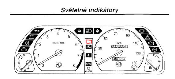

Taky jsem se díval do manuálu,že MGF nemá kontrolku dveří, takže se jedná spíš o kontrolku alalrmu
Příspěvky: 2195
Re: dovoz MGF
Příspěvek od KDB » stř čer 21, 2017 9:40
Přesně tak.

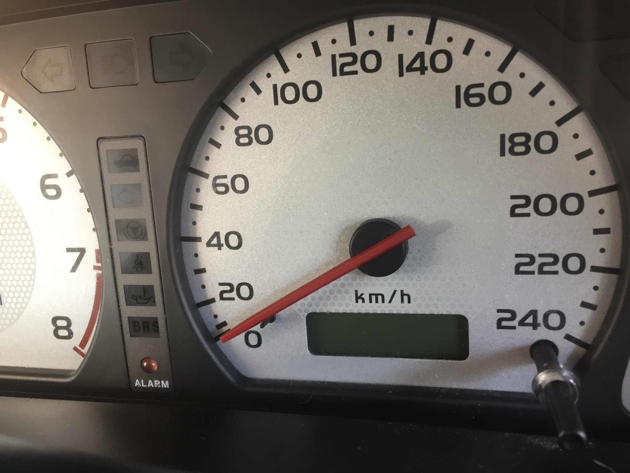

... já tam prostě jednu kontrolku nad kontrolkou posilovače mám! Doma vyfotím.
Jinak kontrolka alarmu na dálku normálně reaguje. Jakmile zmačknu zhasne. Je fakt, že mám auto ted furt odemčené, po čase zase začne svítit, ale jakmile aktivuji dálku tak zhasne. Auto jsem po odemknutí klíčkem ještě nestartoval - doma vyzkouším.
