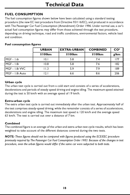

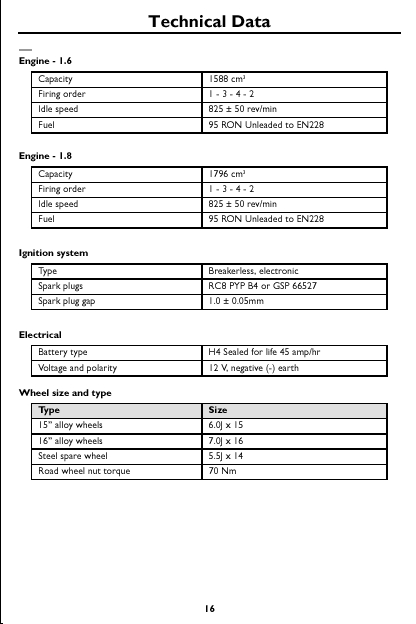

Příspěvek od Hombre » úte úno 14, 2017 6:25

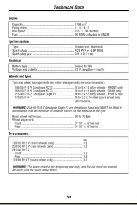

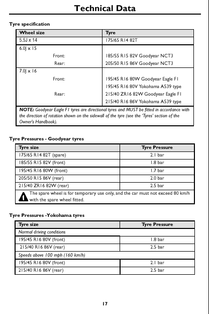

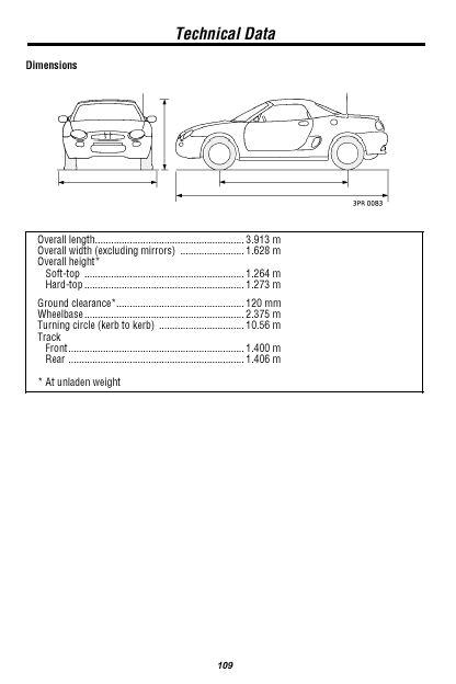

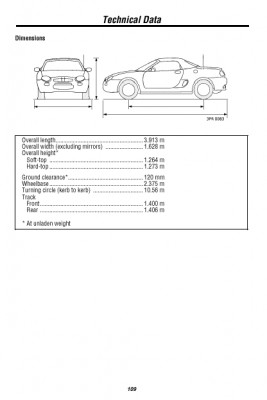

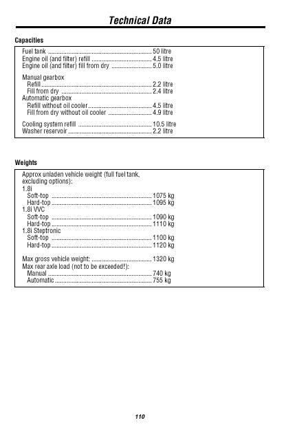

Tak manuál na MGF je v RAVE:

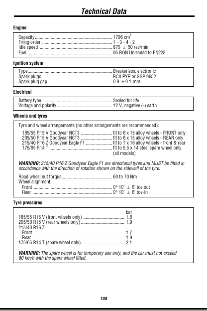

... ale není v něm spotřeba, pak je tam ale ještě jedna tenčí knížka IMPORTANT INFORMATION:
Rave manuály stáhneš třeba na ulozto.cz, ideální by samozřejmě byly v tištěné podobě, abys je mohl předložit jak na STK, tak na úřadě, ale to jedině, že by ti někdo půjčil. Pokud narazíš na hodného technika (jako jsem třeba já :-) ), bude ti stačit ten elektronickej.
