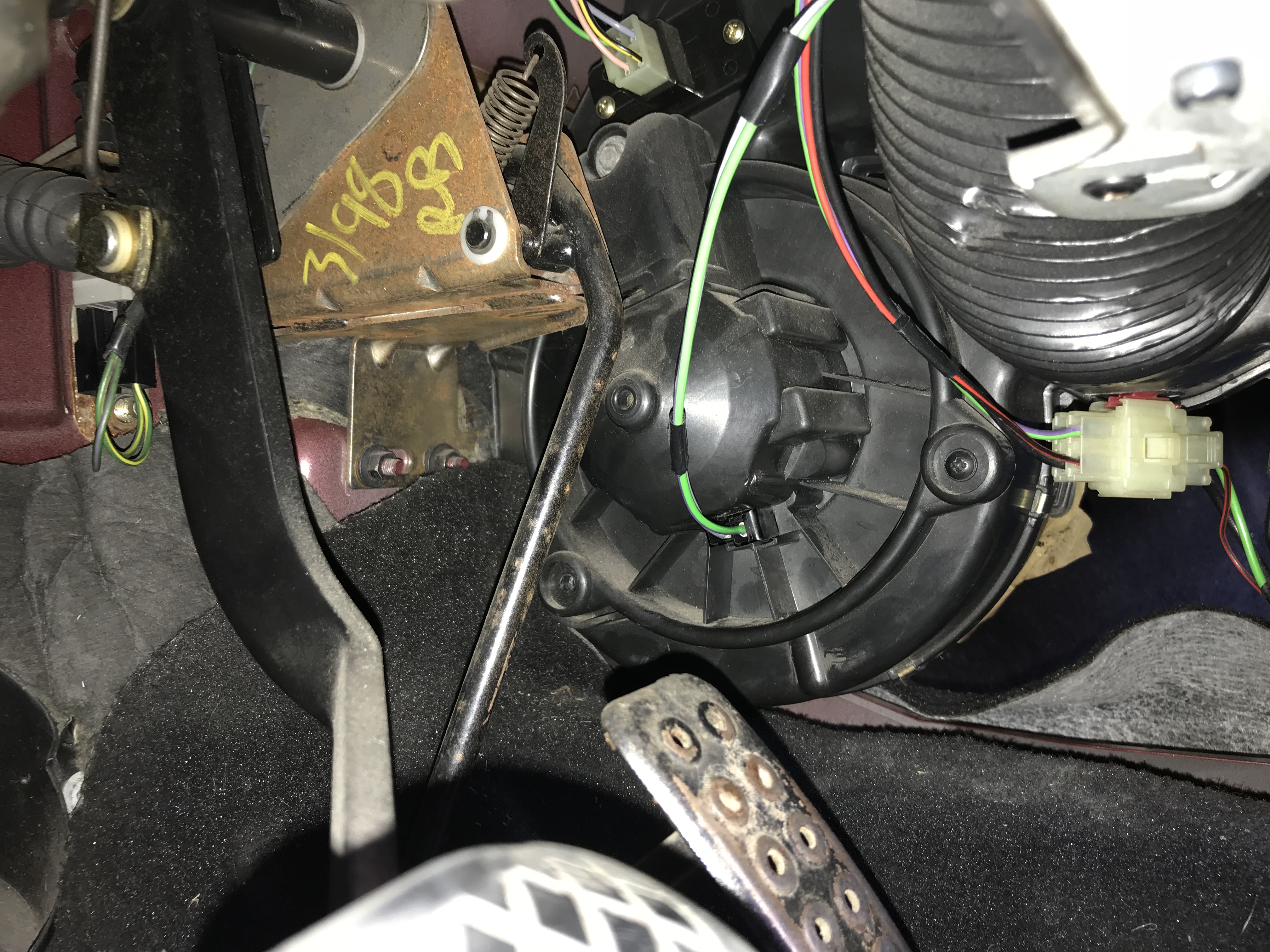

To nemusis konektor je zboku pokud se nepletu u strany od pedalu u plynu

Příspěvek od britishopen » ned črc 15, 2018 9:54
Mel by to byt ten zeleny drat ne?

Re: Nefunkcni topeni
Příspěvek od britishopen » čtv zář 06, 2018 15:35
Tak jsem se k tomu dostal po dlouhe dobe a byl opravdu prepolovany, takze se tocil obracene. Diky
