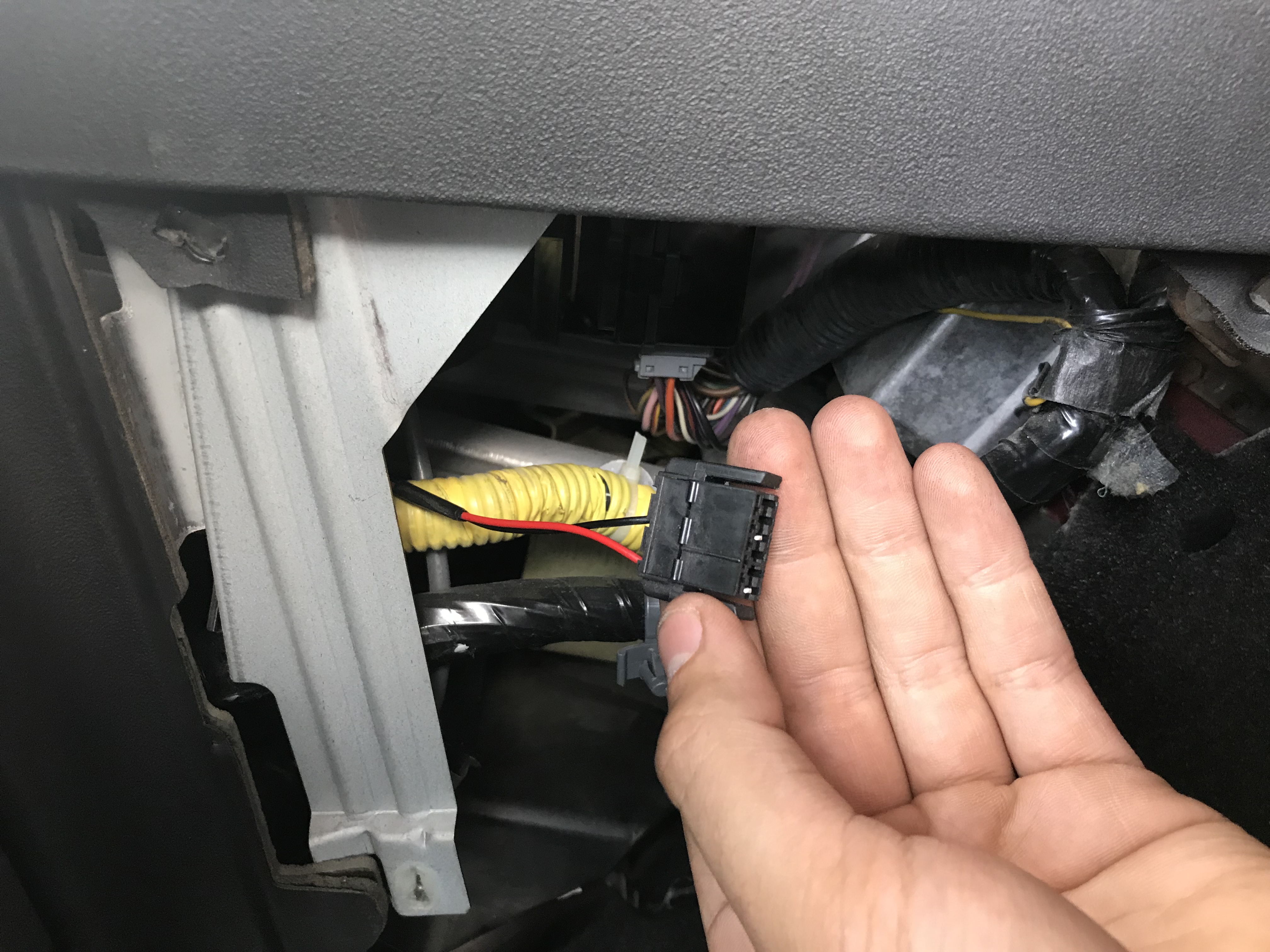

Zdravim panove, nevi nekdo co je toto za konektor? Mel jsem rozebranej stredovej panel a pak kdyz jsem to vracel za tri dny tak jsem koukal z boku jak je svetlo na nohy, ze tohle neni zapojeny ovsem vsechno funguje a nevim kam by pasoval. Diky

Jsou tam jen 2 dráty. Černý je kostra a červený je stálý plus. To musí být na dodatečnou výbavu. Např. chladič piva.

Zdar vypadá to jako konektor osvětlení panelu ovládání topení, takže pokud nesvítí
tak je to ono :wink:

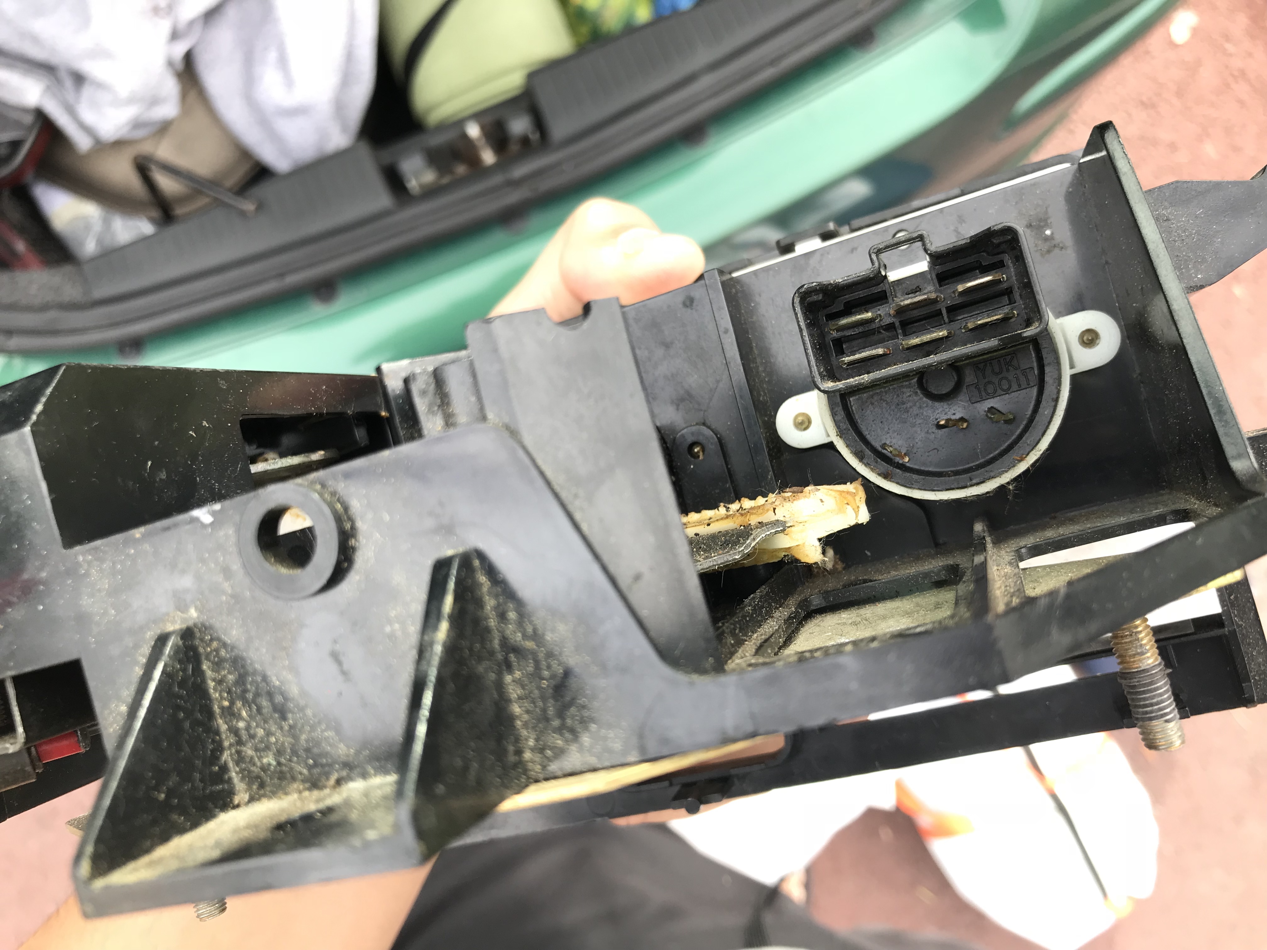

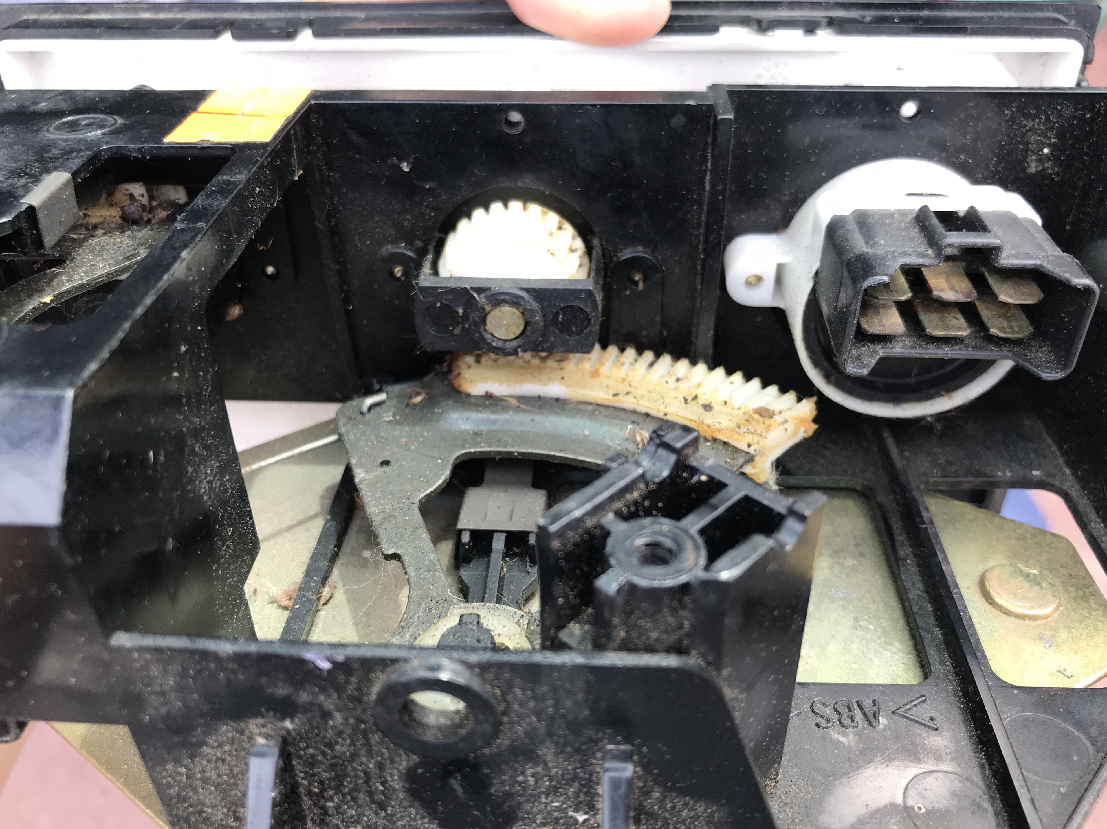

Panel ovladani topeni mi opravdu nesviti, nesvitil od zacatku co efko mam, akorat nevim kam mam ten konektor zapojit, mam jeste jedno ovladani ventilace viz foto a taky nic. Je tam jen jeden konektor kterej je zapojenej.

Patří tam jak máš na té první fotce palec :-D
Mělo by to být na t3 pertinaxové destičce v které jsou žárovky pro podsvícení panelu.
Ten konektor s více piny by měl ovládat ventilátor pokud mne neklame paměť.

Diky moc, to bych ani jinak nenasel :-D uz vse funguje a sviti.
