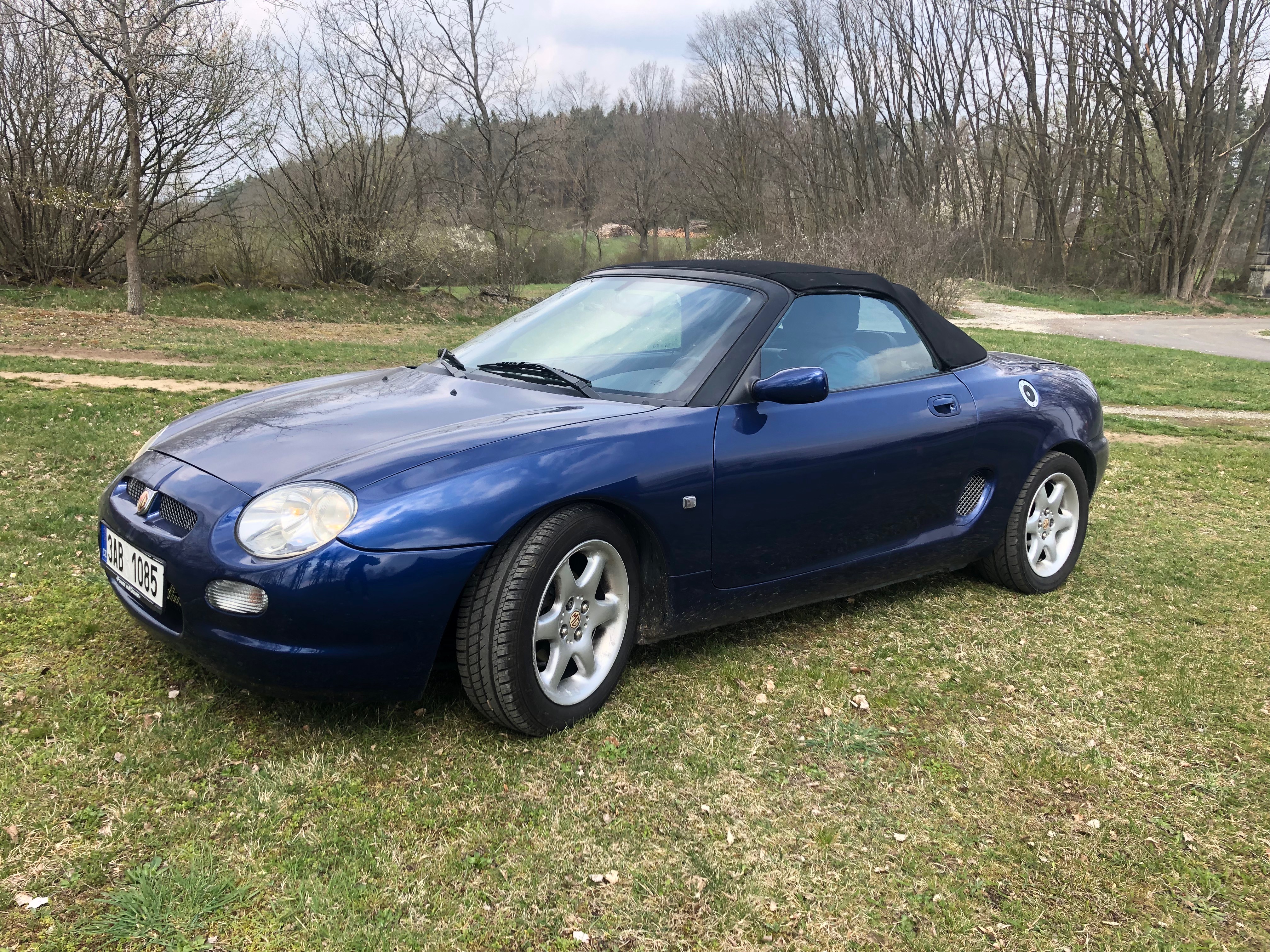

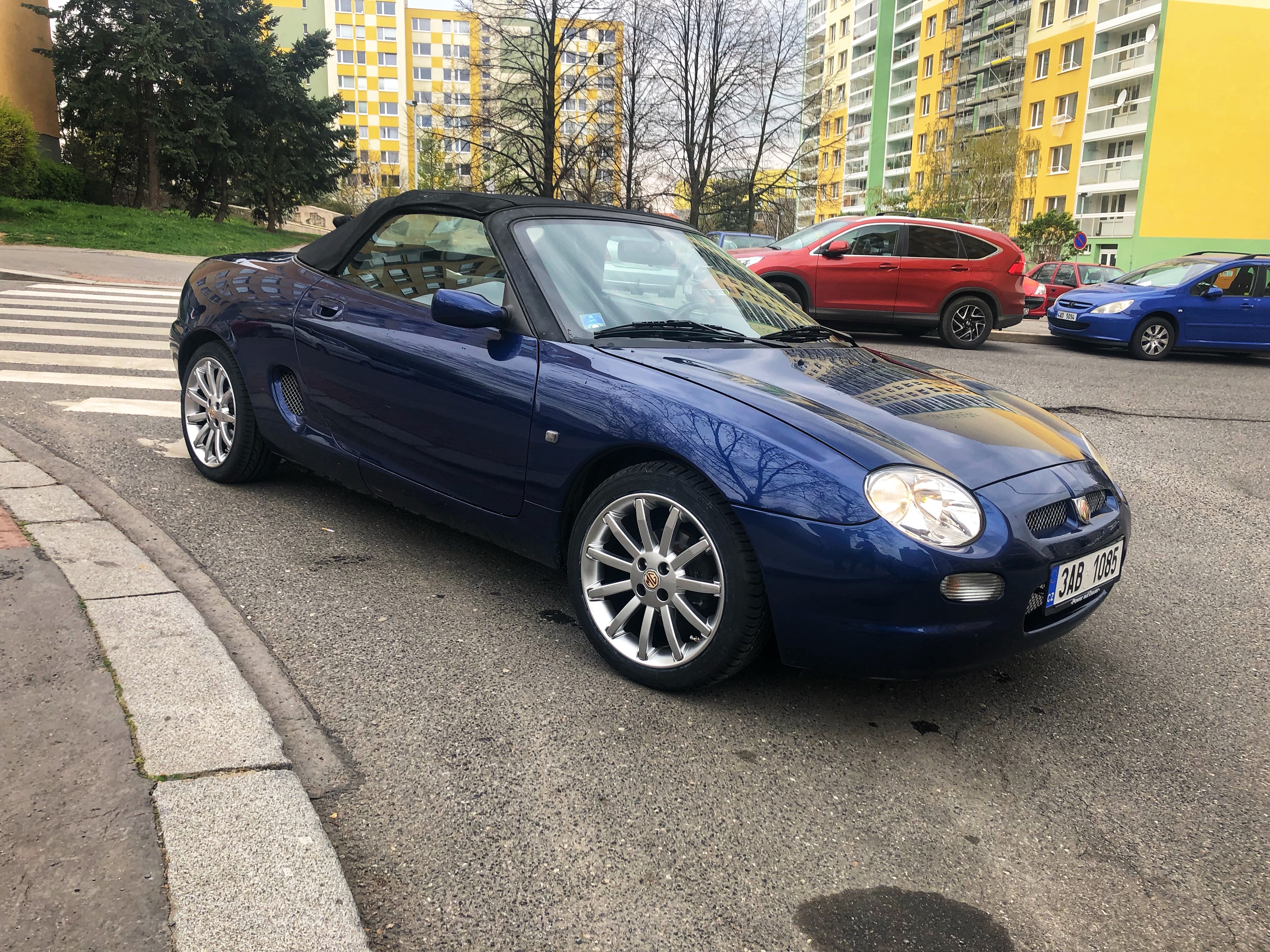

Taky jsem bláznil že bych koupil kola s roztečí 4x100 ale potřeboval bych podložky na změnu rozteče takže by kolo lezlo o 20mm ven a když jsem si spočítal ET na mm i s podložkou tak bych drhl... Po pravdě cítím už rozdíl pohodlí mezi 15" a 16". Sedmnácky bych na to fakt nedával.
Na konec jsem objednal fungl origo z UK 16" a jsem spokojený a autu moc sluší :) hodim sem fotku starých 15" a pak nových 16" a rozdíl je šílený!
15"
16"
Mikes
Příspěvky: 37
Registrován: stř kvě 08, 2019 12:40
Re: Kola 17" 4x100
Příspěvek od Mikes » pon kvě 20, 2019 9:59
Nádhera

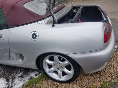

Chci tyhle
Mikes
Příspěvky: 37
Re: Kola 17" 4x100
Příspěvek od Mikes » pon kvě 20, 2019 10:45
Jsou to 16" ne?
