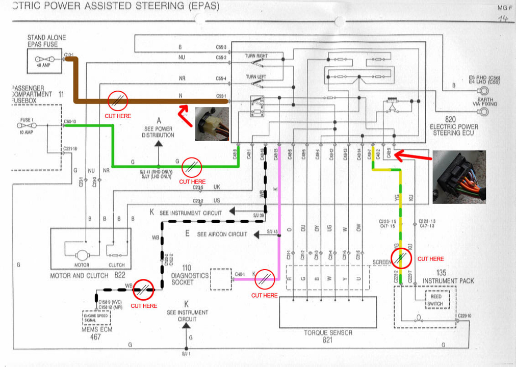

Případně kam vede bílo - černý drát z pozice 15 engine speed signal. Našel jsem že vede do budíků ale ještě vede někam a to už nemůžu najit.
Příspěvky: 2772
Re: Posilovač řízení - pomóc
Příspěvek od Hombre » stř bře 25, 2020 12:04
Engine speed signal je signál z řídící jednotky motoru pro otackomer.

Tak jsem prozvonil bílo - černý drát a vede do řídící jednotky motoru, takže přerušený není. Fakt už nevím, vše se tváří OK, ale posilovač pořád nejde. Budu vděčný za každou radu či pomoc.

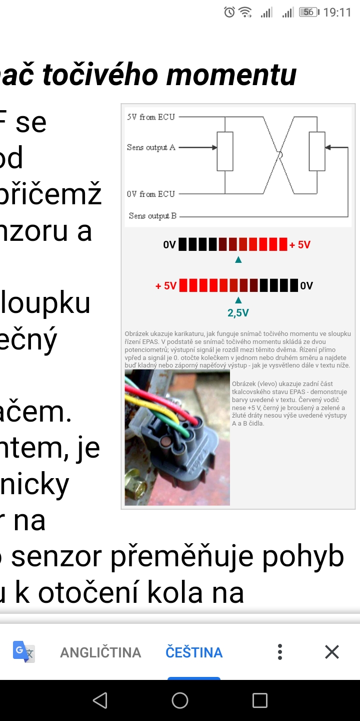

Podle mě to bude spatny ten snimac označeny jako Torque senzor, snímá polohu hřídele volantu a asi i kroutici moment. Ale chtelo by to jiny na vyzkouseni. Nebo diagnostiku, ale okolo HK nevim.

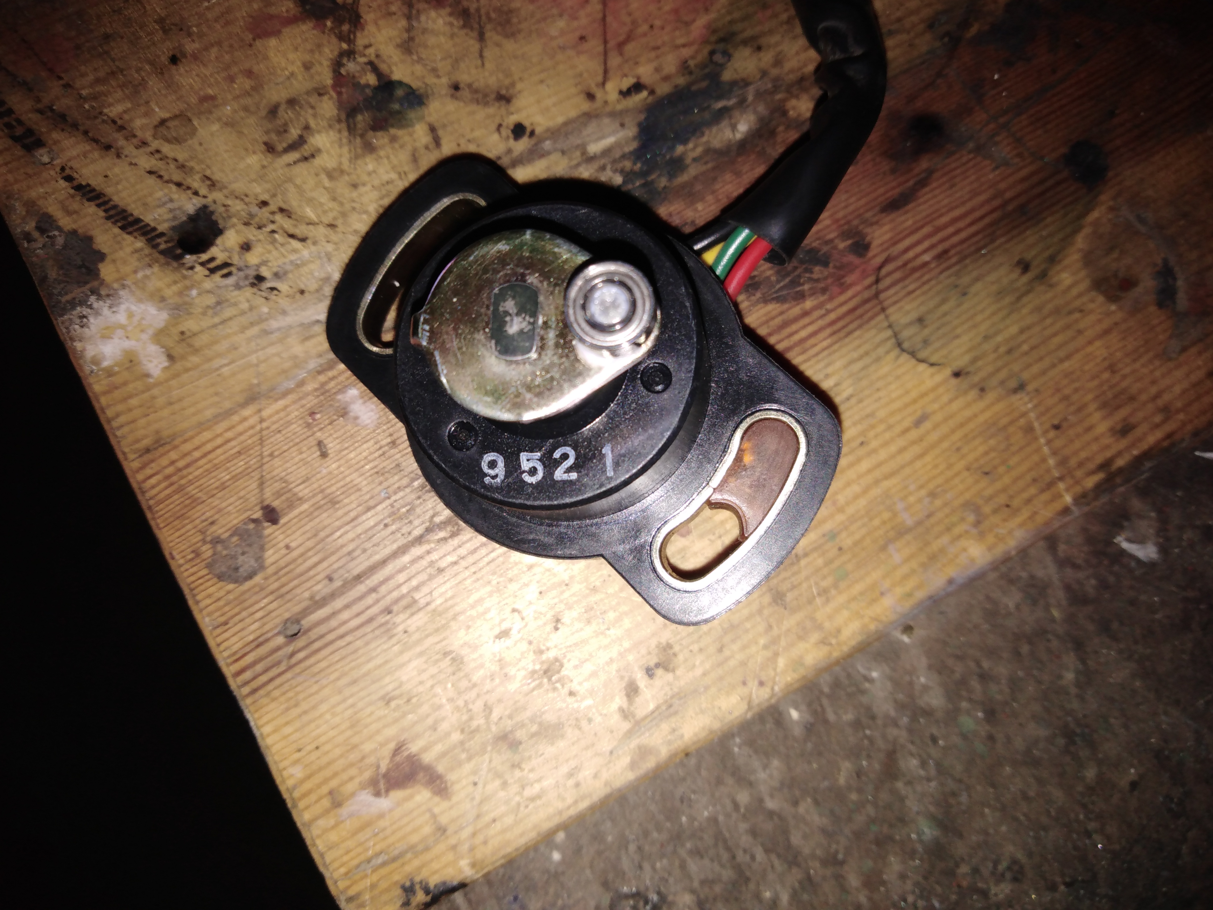

Příspěvek od Rosta666 » stř bře 25, 2020 17:43
Mám dva a měřil jsem je - fungujou :(
Podle návodu jsem do něj pustil 6V a odečítal hodnoty z minima do maxima.

A ani s jedním to nefunguje? A v RAVE nepíšou nějaké chytré rady?

RAVE je manuál se schematy, dá se stáhnout na netu.
Našel jsem jedno forum, kde má úplně stejný problém a píše, že se to podařilo vyřešit kontrolou a vycistenim kontaktů a připojení pojistky 70 A, která je pod kapotou, protože jednotka je velmi citlivá na kolísání napětí.
