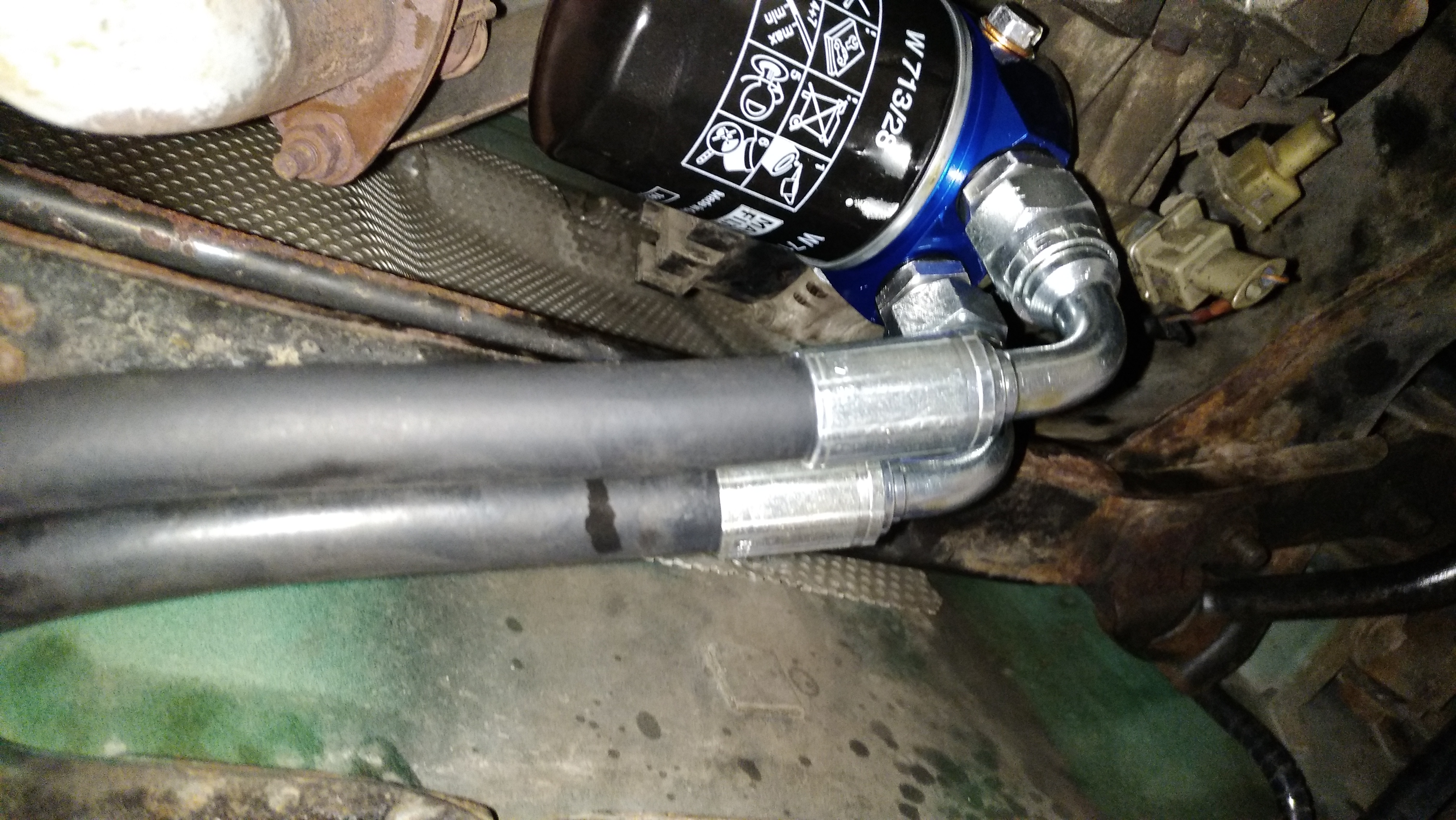

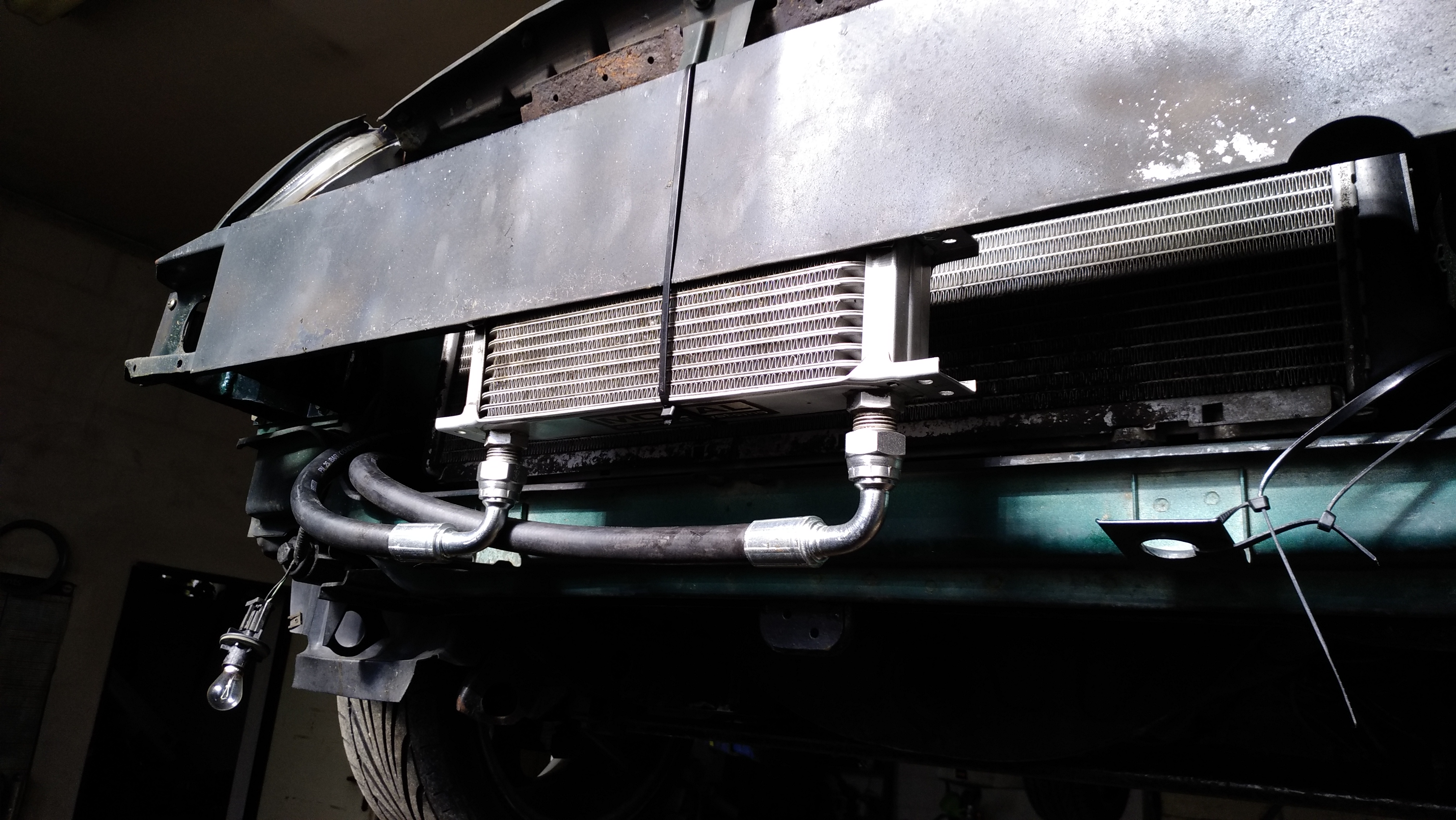

Zdravím,já jsem dal chladič dopředu sestavu jsem si složil levněji než od rimmerů ,mám to už přes rok a funguje to dobře akorát jsem vyměnil adaptér za adaptér s termostatem. U VVC bude asi jinej tlak oleje na ovládání vvc.Tady na foru jsem nový ale efko mám už přes 2roky jsem z Teplic tak kdyby někodo potřeboval naplnit nebo doplnit hydragas nebo jiné mechanické práce tak není problém mám plničku i origo kapalinu,diagnostiku bohužel nemám.Tady v Teplicích už jsme tři z toho jedno vvc a připravuje se další

Mám tady firmu která mi hadice udělá na míru vč.koncovek adaptér z aliexpresu a chladič jsem měl ale ten se dá sehnat tady nebo taky v aliex. 8)
