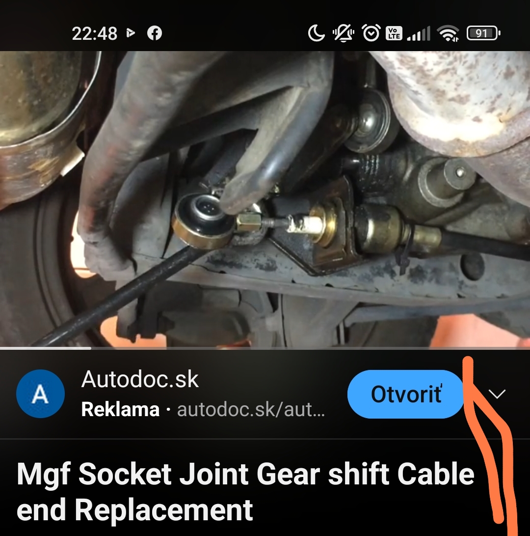

Ahojte,
pri poslednej servisnej prehliadke som si všimol, že tiahlo radenia bolo zjavne naklonené a za chvíľu bude mat tendenciu zvliecť sa. Keď som browsoval youtubom, našiel som, že by sa nemuselo meniť celé tiahlo, ale len čap? Joint gear socket. To by bolo ideálne, máte niekto tento náhradný diel k dispozícii? Vedeli by ste mi poradiť? Nerád by som menil tiahlo až k radiacej páke... Ale zasa ani nie niekde zostať kvôli tomu.
Bližšie pozri aj: https://youtu.be/L0qthLR0vQ4

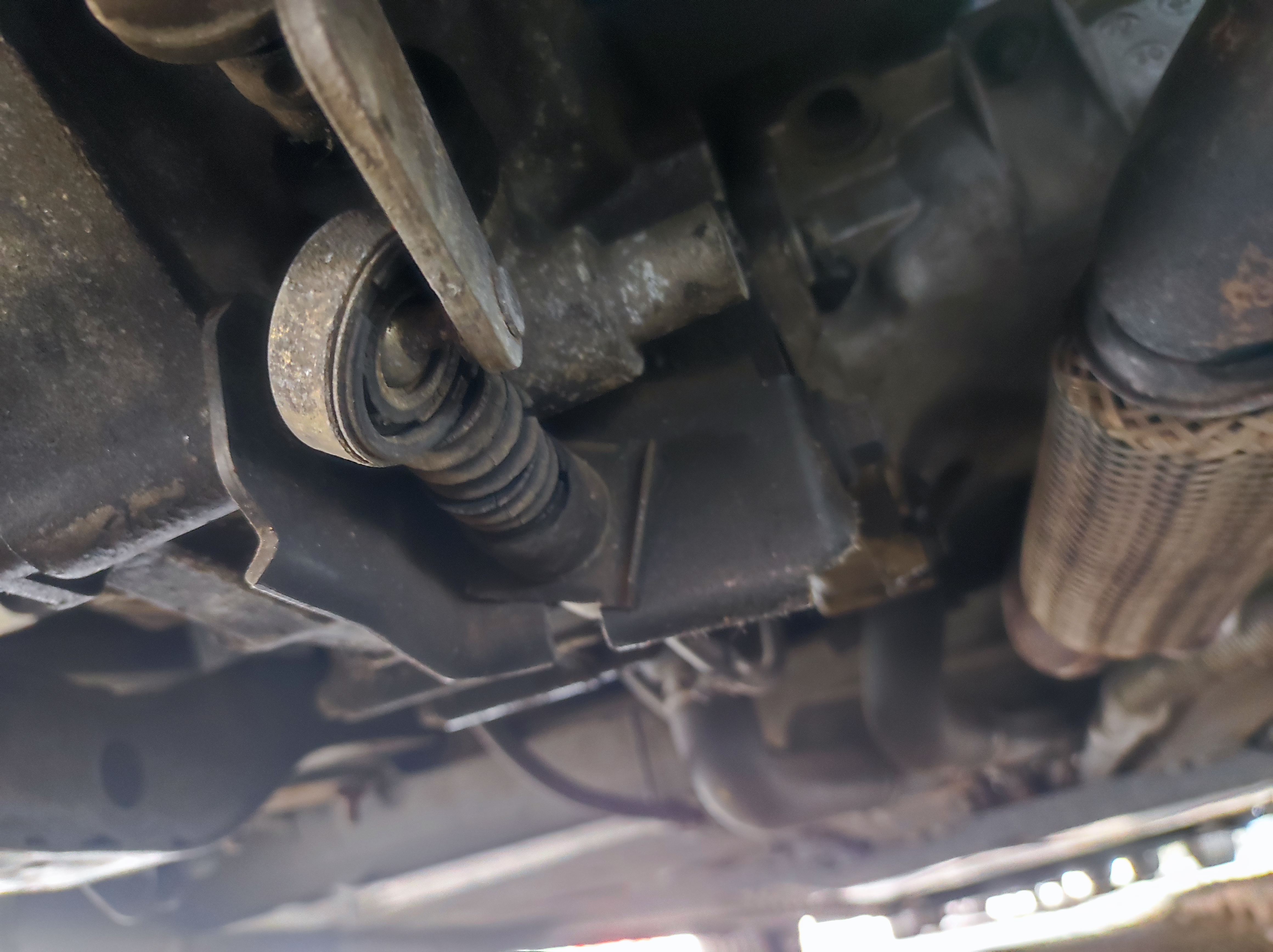

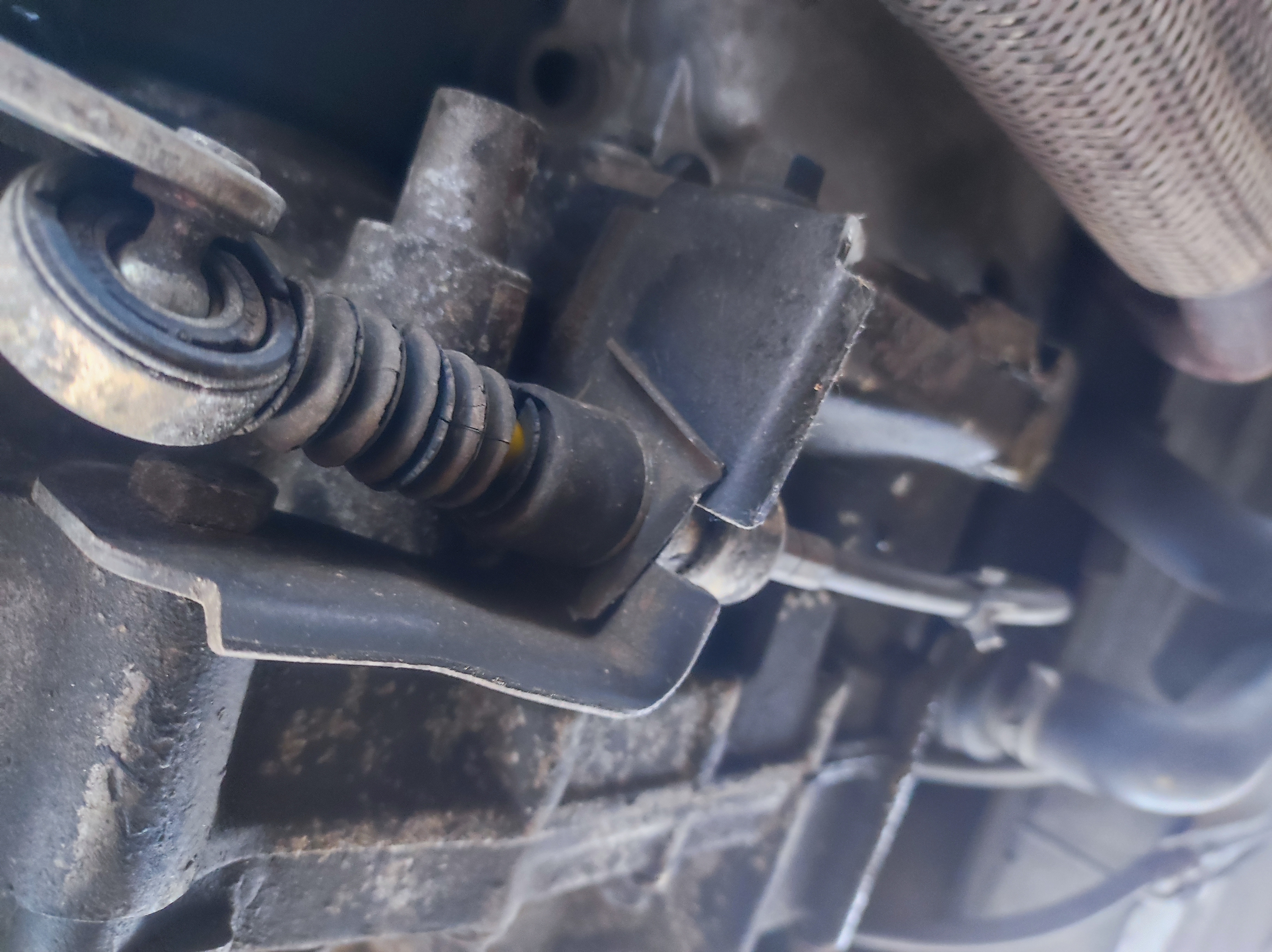

Ahojte,
Pardon, že neskôr, no vyzerá to takto. Vďaka za akúkoľvek odpoveď.

Příspěvek od balordyx » sob kvě 27, 2023 13:34

Příspěvek od balordyx » sob kvě 27, 2023 13:35

Lanovody mi odesly u obou MGF, ktery jsem mel. Zajimavy je, ze to udelaly dokonce i fungl novy kabely, najeto cca 500km. Resili jsme to Faudi kloubem, tusim M6 - da se nasroubovat na lanovod a druha pulka se nasroubuje na misto uriznutych kulovych hlav (protikusu lanovodu na prevodovce). Je to na aute uz asi sedmym rokem a furt dobry... Neco takovyho: https://www.zetor-shop.cz/faudi-kloub-k ... -2211cz30/
