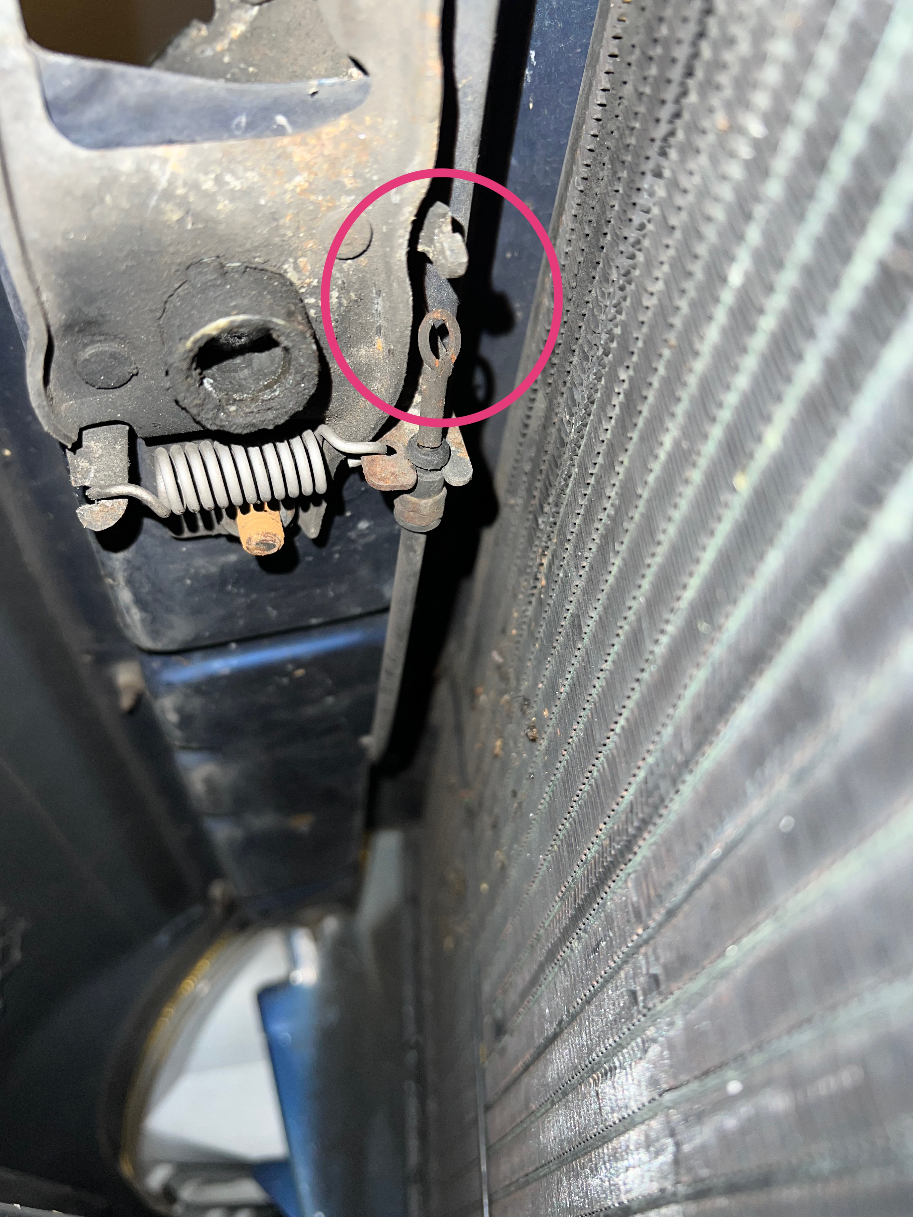

mám velký problém, nejde mi otevřít přední kapota z kufru, lanko je někde přerušené. Máte prosím někdo tip jak jinak se lze dostat pod přední kapotu ? Baterka je mrtvá tudíž auto ani nikam nedostanu :lol:

Vyřešeno, je potřeba si lehnout pod auto a narvat ruku se šroubovákem mezi nárazník a chladič. Tam je pak packa viz kolečko a tím odjistit zámek. Je i vidět závada, vypadlé lanko z packy co odjistí kapotu ☺️ tak kdyby to taky někdo řešil....

Známe to z R75, kde to taky rádo někde po cestě vypadne. Pro MGF to zatím nikdo tady nepopsal, takže díky!
