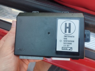

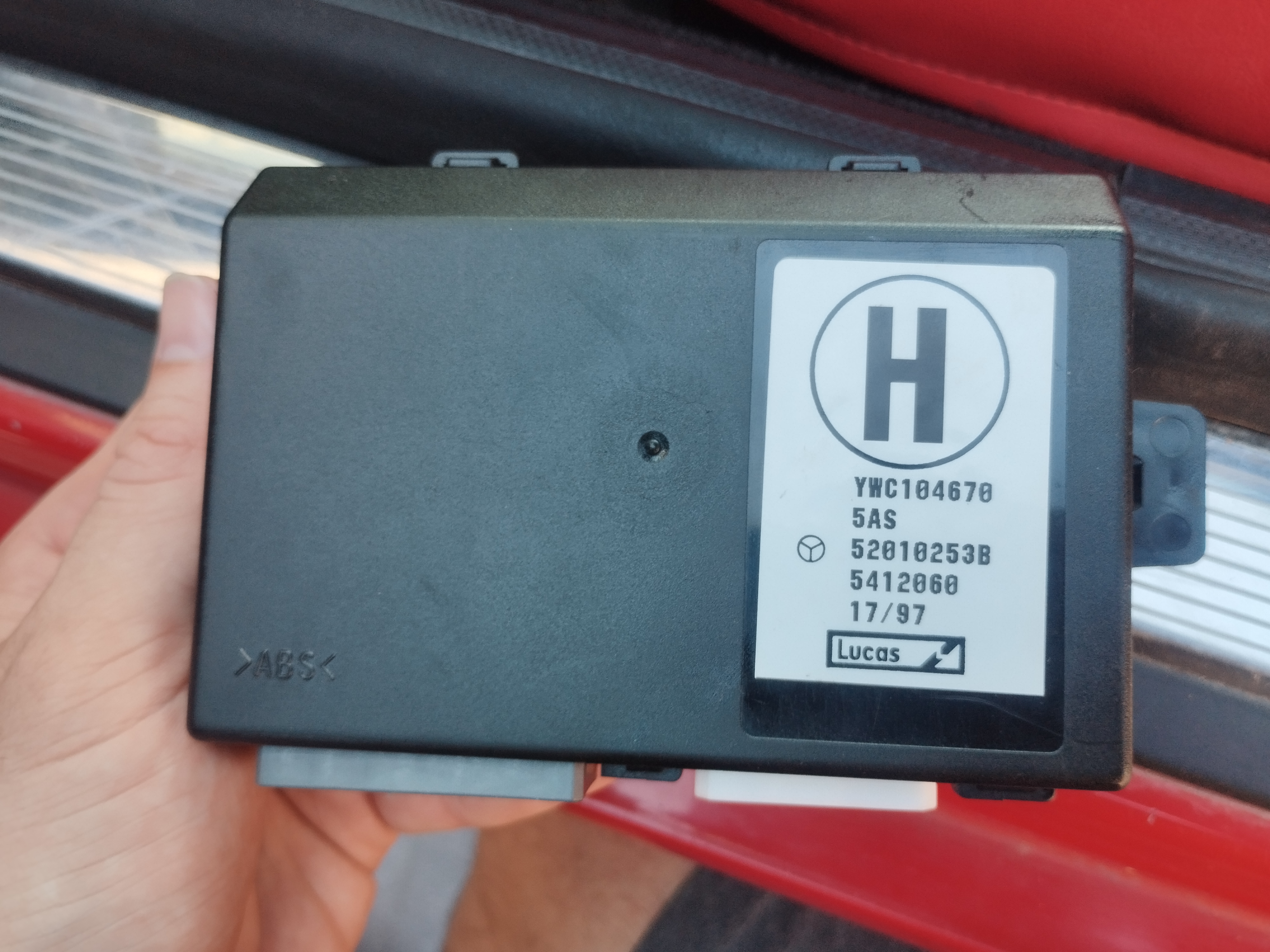

Štrajkuje mi asi tá jednotka imobilizéru, musím odomykať občas na prvý raz, inokedy na 50 raz. Myslíte, že stačí len vymeniť jednotku s diaľkovým? Či to je príliš jednoduché? Má s tým niekto skúsenosti? Prípadne je niekto v BA a rozumnom okolí, čo by vedel požičať tú jednotku, že by som to skúsil vymeniť, že či je chyba tam?

V 99% je problém v ovladači. Vyčistit, vyměnit mikrospínače a propájet. Do jednotky se dá kouknout, jestli tam není oxidace, případně vyčistit konektory. Jednotka je spárovaná s ECU, což je potřeba pak řešit skrz příslušnou diagnostiku. Většinou se tak vyměňuje zároveň s ECU.
